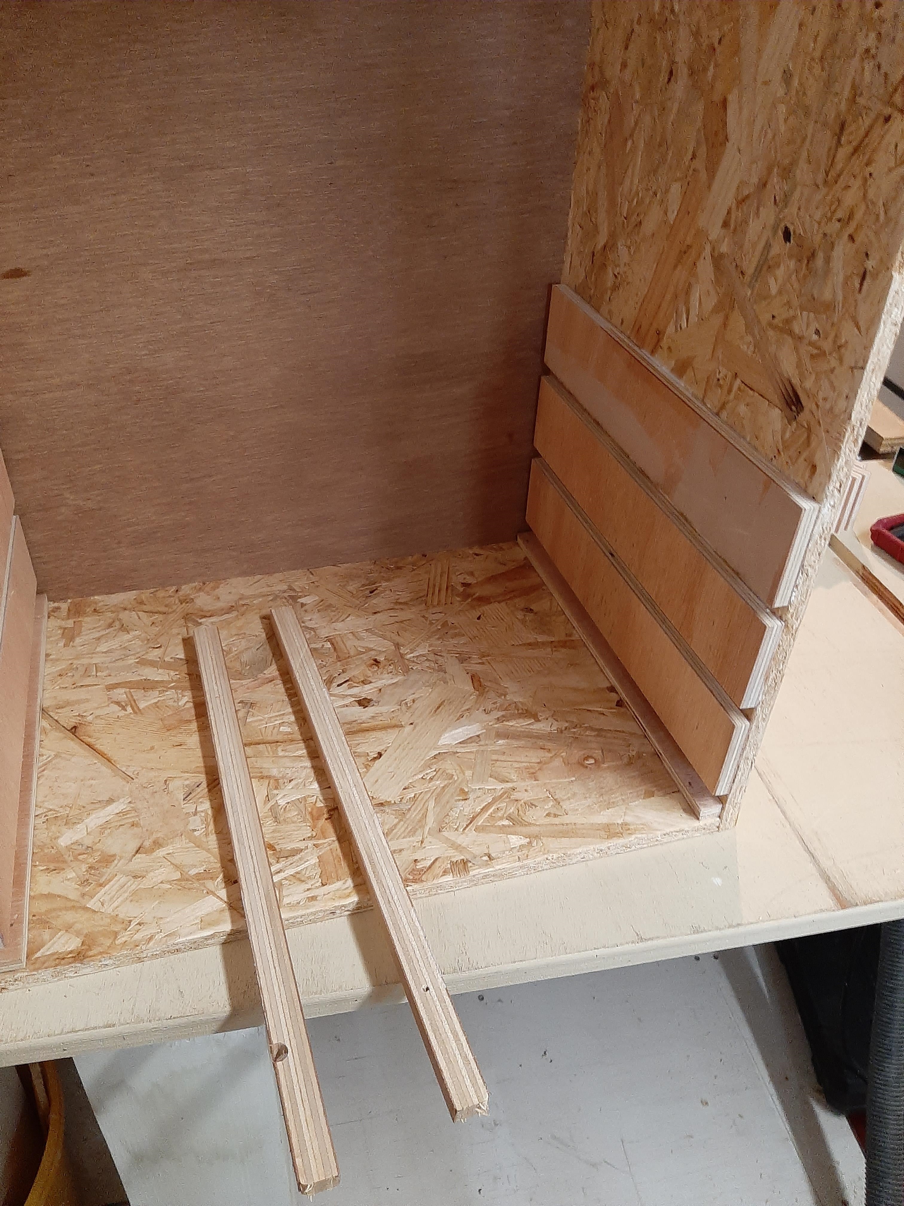

Comme évoqué la semaine dernière, j'ai bricolé un prototype de rangement "modulaire". L'idée est d'avoir des tiroirs de 3 tailles, positionnables n'importe où dans le caisson.
C'est le principe qu'on retrouve dans les vidéos récentes de Hooked on Wood ( https://www.youtube.com/c/HookedonWood ) et Jer Schmidt ( https://www.youtube.com/@Jer_Schmidt ).
Le fond du tiroir fait office de coulisses et le caisson a un système de rainures.

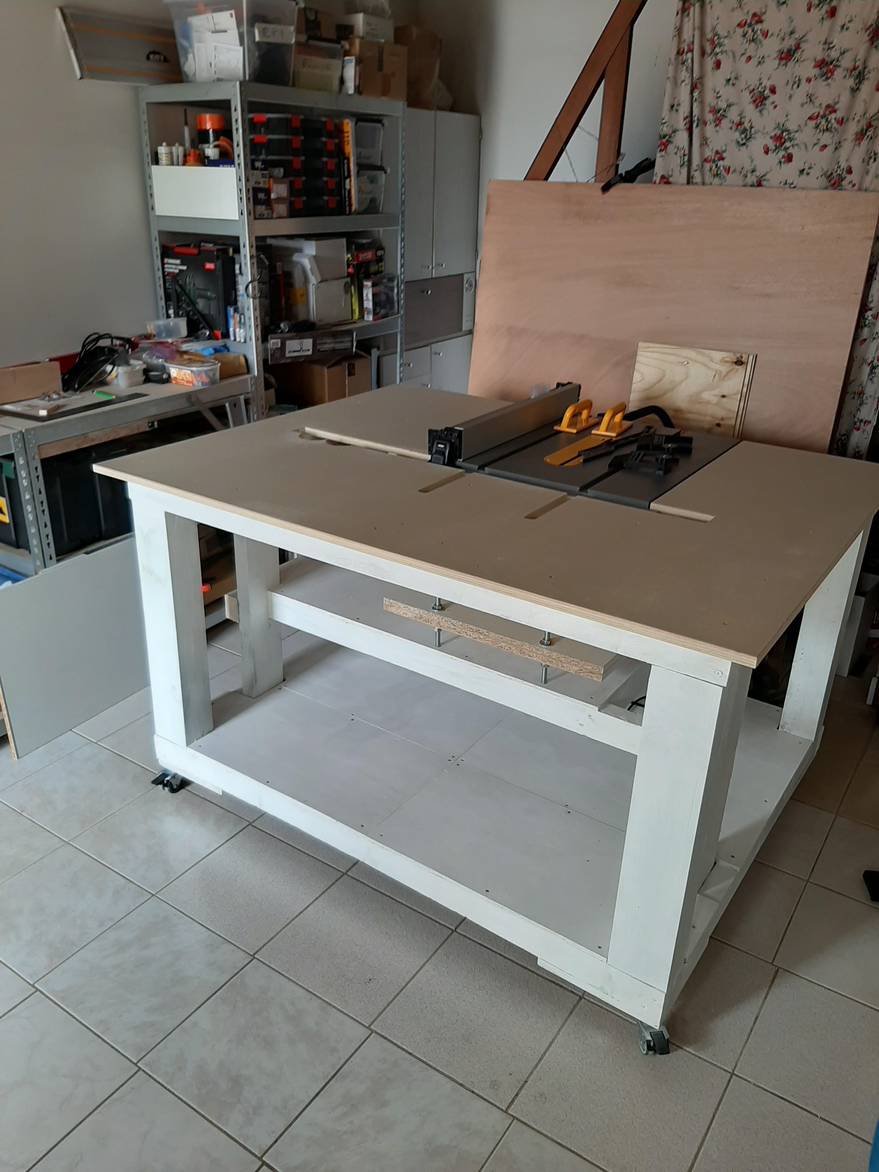

J'ai tenté ma chance. Et comme c'est pour le garage/établi, autant en profiter pour tester d'autres trucs. Et puisque c'est un proto, récup et matériaux pas chers sont de rigueur :o
Point de départ
je me suis fait un établi pour accueillir la scie sous table, il y a quelques années.
https://rehost.diberie.com/Picture/Get/t/198722
Il a peu évolué, et a peu été utilisé :/. J'ai juste "fermé" le compartiment qui accueille la scie et le rail du guide // pour contenir un peu la sciure.
J'ai bonne espoir de lui ajouter ma défonceuse sous table et une presse. Il faut que je m'y mette ...

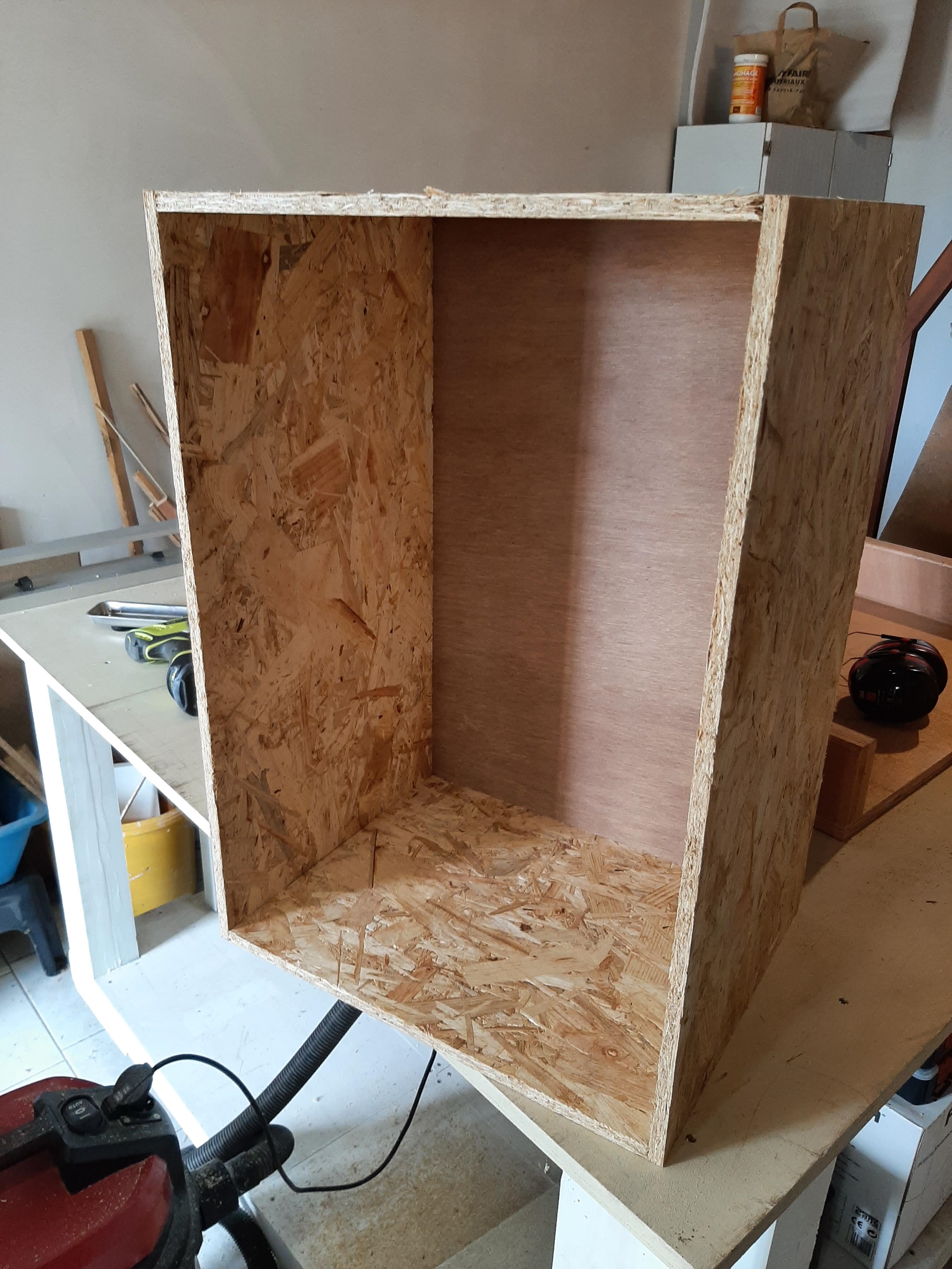

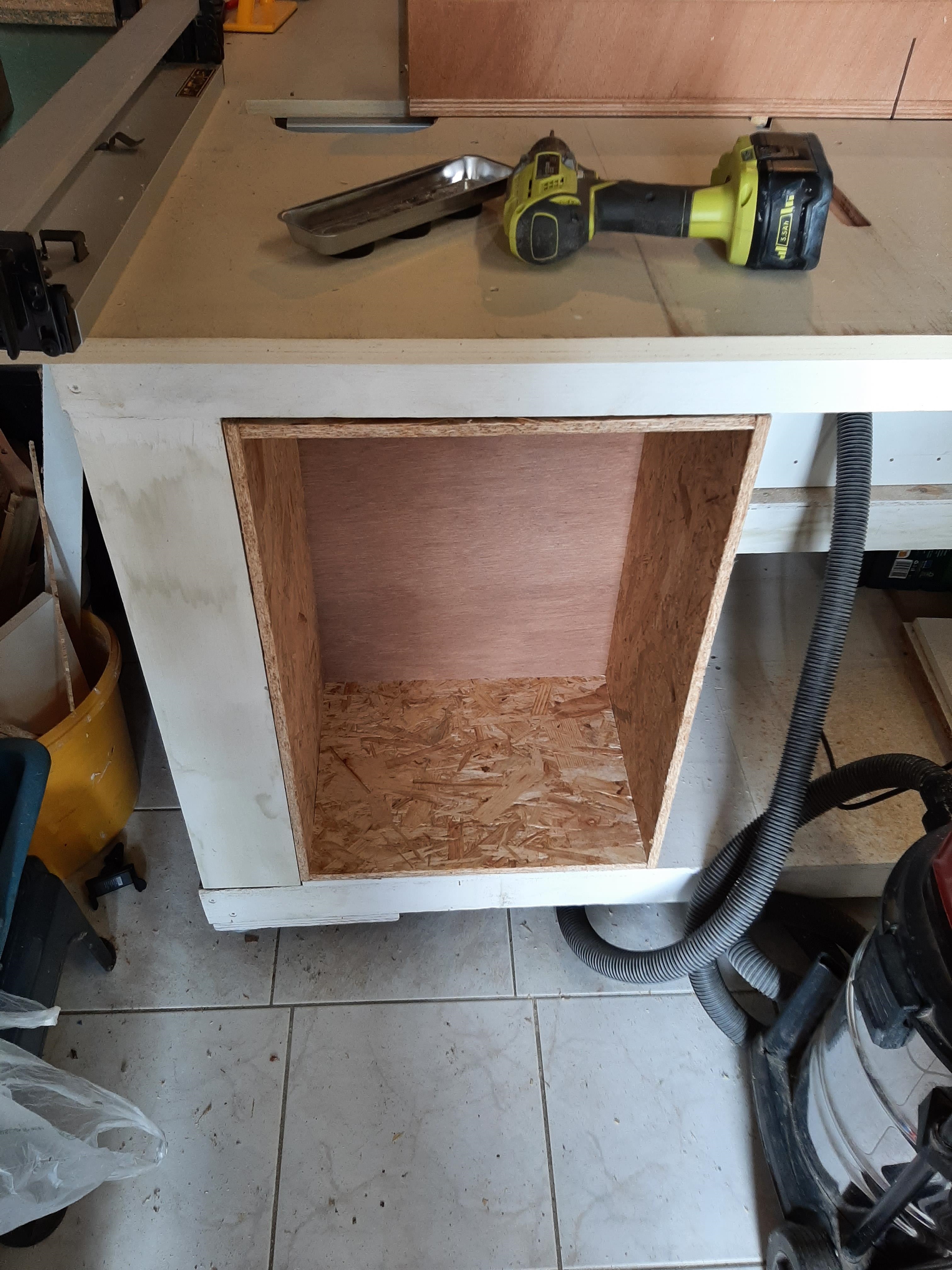

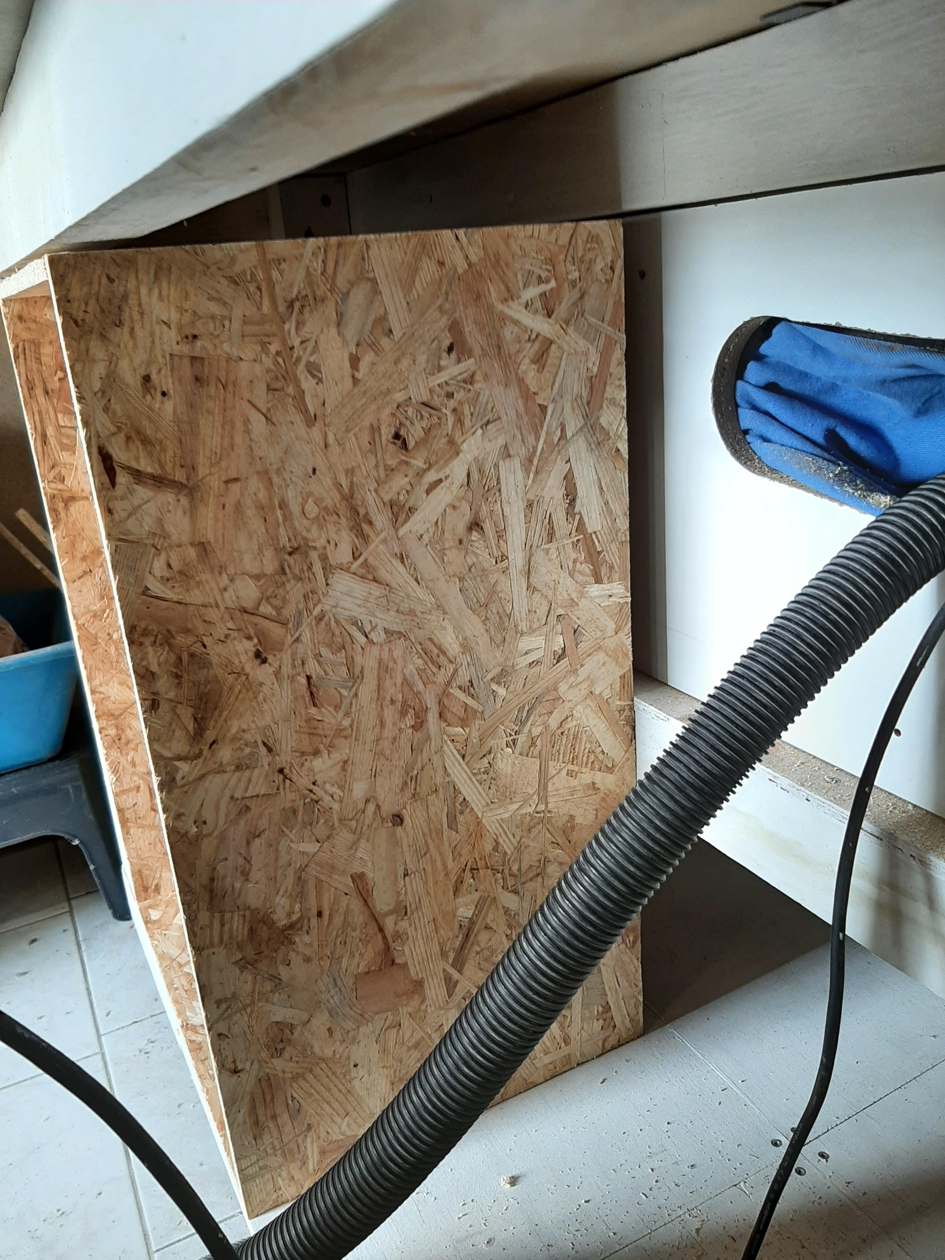

Caisson

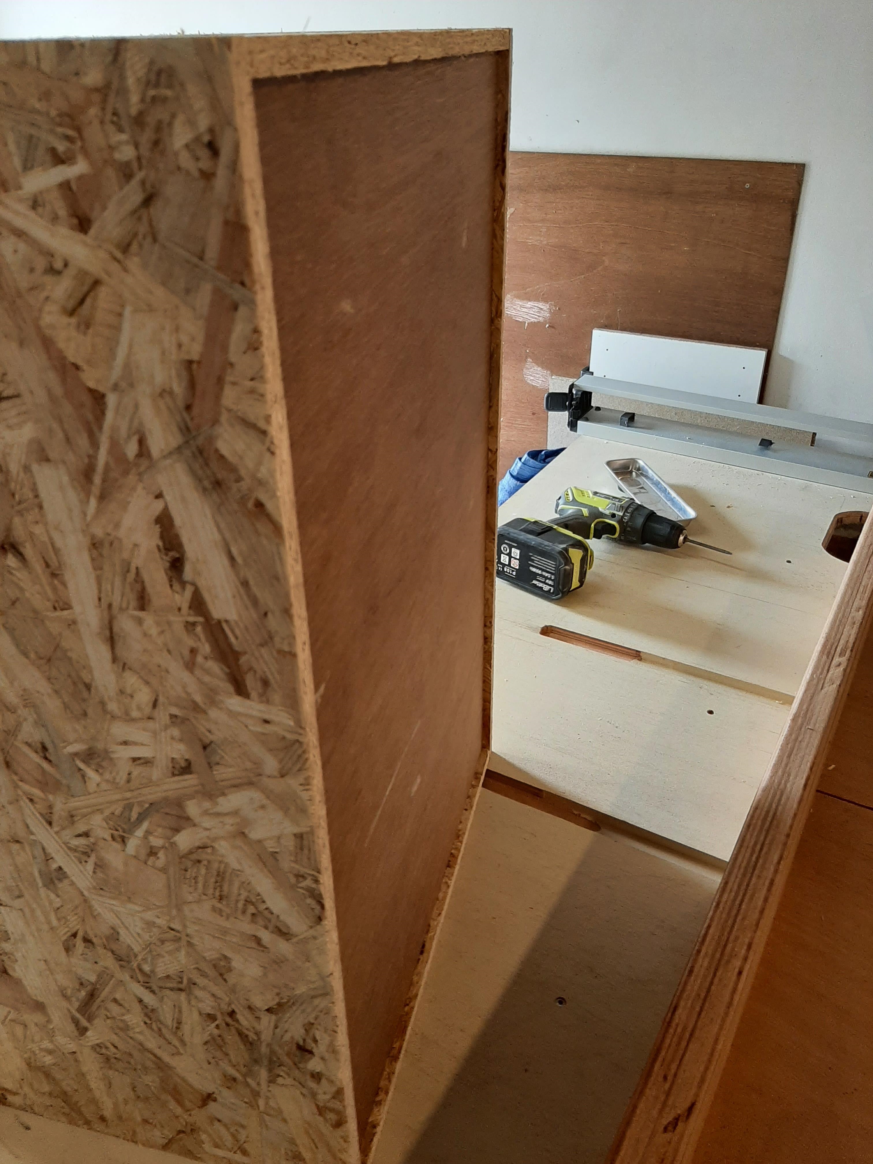

Pour pouvoir utiliser le système ailleurs si besoin. J'ai construit un caisson complet qui accueillera les tiroirs. Au lieu de le faire dans une dimension multiple des tiroirs, j'ai opté pour la hauteur max dispo (- petite marge). C'est pas grave. Je comblerais le trou restant en haut si je me décide à ajouter une face rapportée sur les tiroirs.
Environ 400x650x330, en OSB de 12. Un fond en CP de 5m dans une rainure. Assemblage par vis biaises. C'était l'occasion d'utiliser ce guide acheté il y a très longtemps.
Dans l'OSB de 12, et sans vis adaptées, c'est pas génial. J'avais que des vis de 4x25 à tête fraisée.
https://rehost.diberie.com/Picture/Get/t/198723
https://rehost.diberie.com/Picture/Get/t/198724
https://rehost.diberie.com/Picture/Get/t/198725
https://rehost.diberie.com/Picture/Get/t/198726 (on voit le caisson autour de la scie et la jupe autour de la sortie d'aspi :D
Je ne me sentais pas capable de faire de belles rainures, bien espacées et alignées. Donc exit le caisson avec des cotés épais et rainurés et bienvenuè au caisson fin avec lames de CP rapportées!

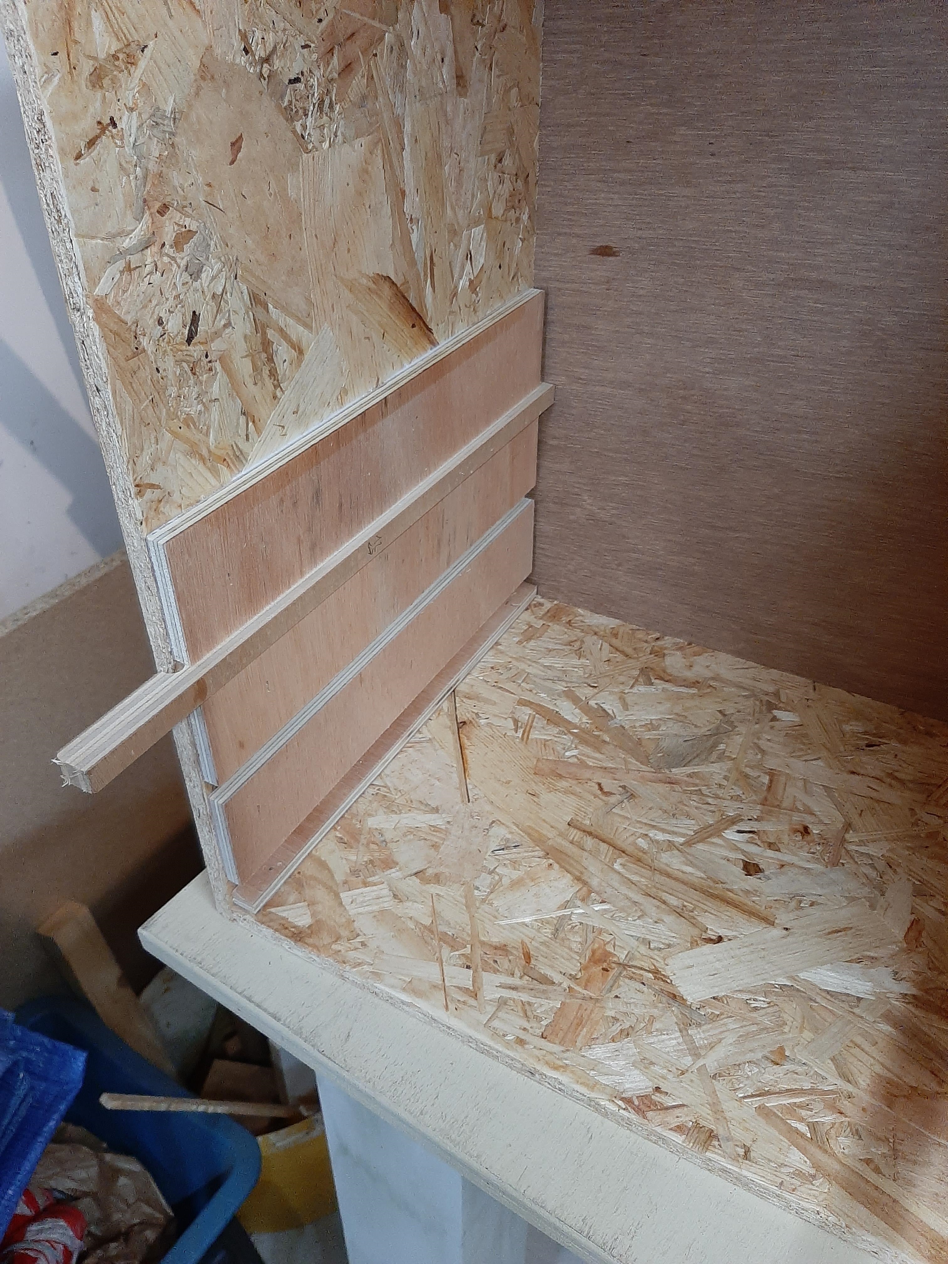

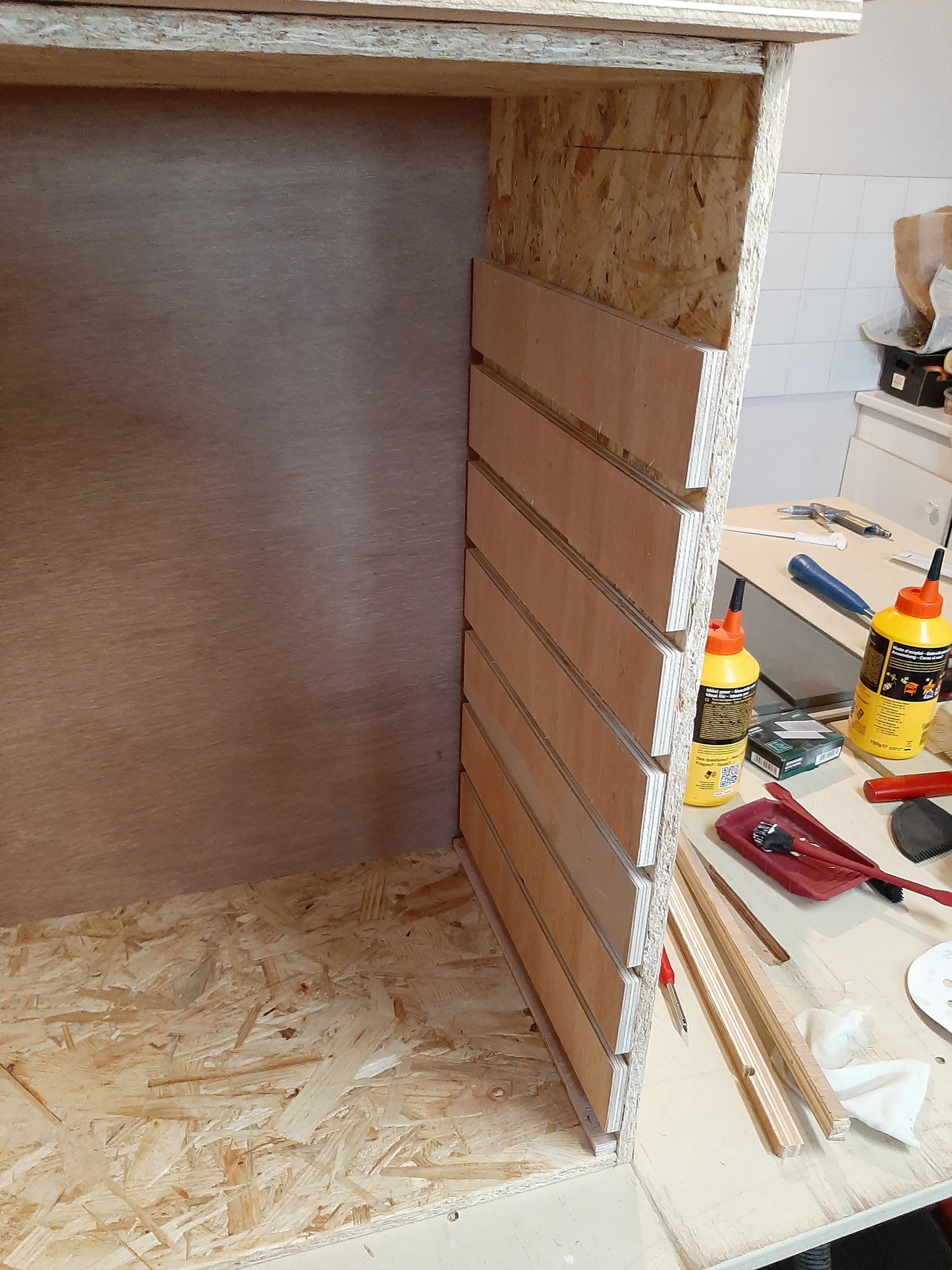

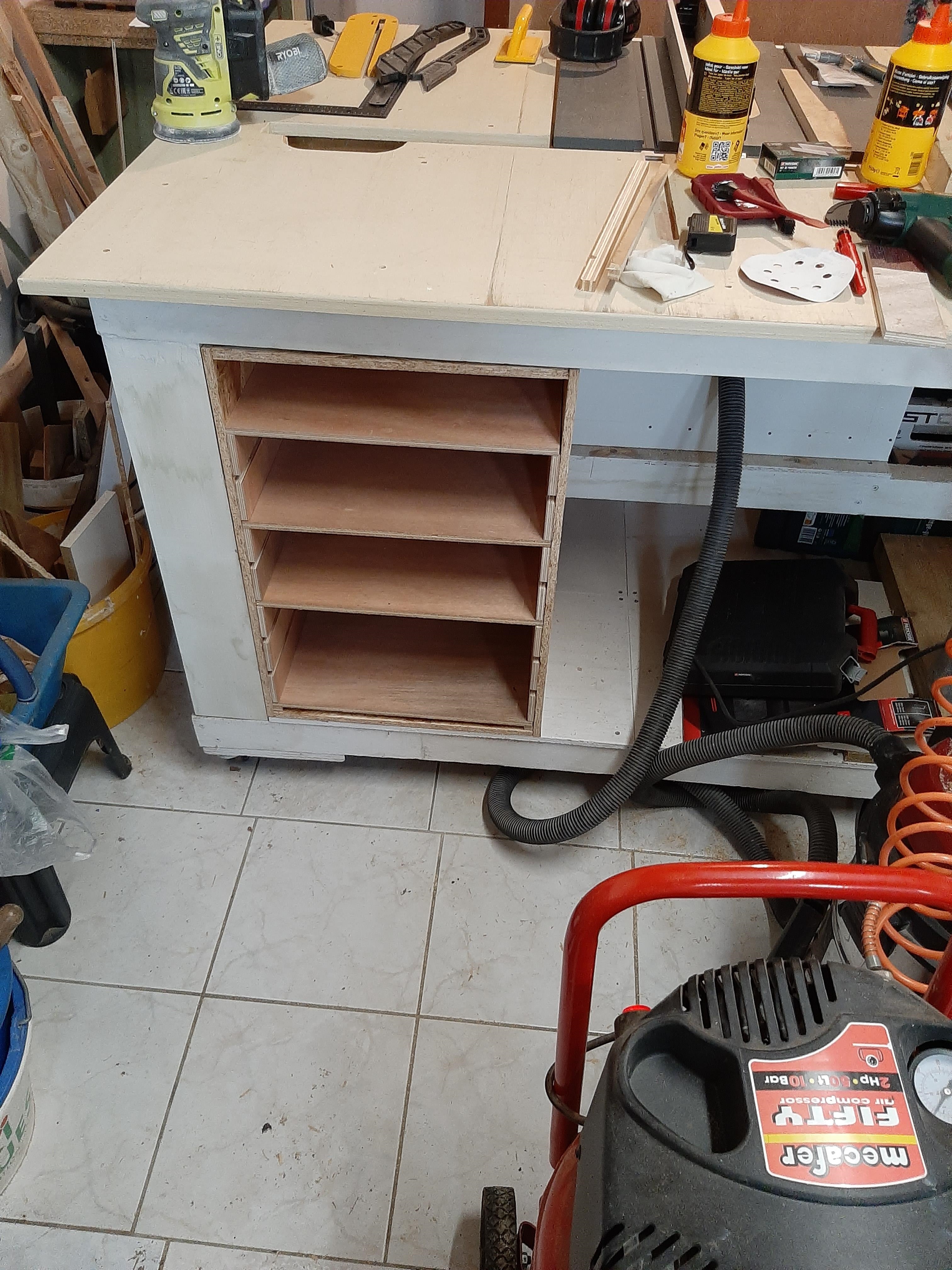

Les rainures
Collées (colle blanche) et clouées, des lames de CP de 10mm servent à créer les rainures. Pour sécuriser la glisse du premier tiroir, j'ai ajouté 2 petites chutes de CP de 10 en guise de glissières. Ca laisse un vide sous le tiroir mais il pourrait être comblé plus tard, comme le haut, si je met des facades.
L'espacement est assuré par 2 gabarits en CP de 10.
Les lames font 60mm de haut et l'espacement est de 12mm. L'unité est donc 72mm pour ce système de tiroirs.
https://rehost.diberie.com/Picture/Get/t/198727
https://rehost.diberie.com/Picture/Get/t/198728
https://rehost.diberie.com/Picture/Get/t/198729

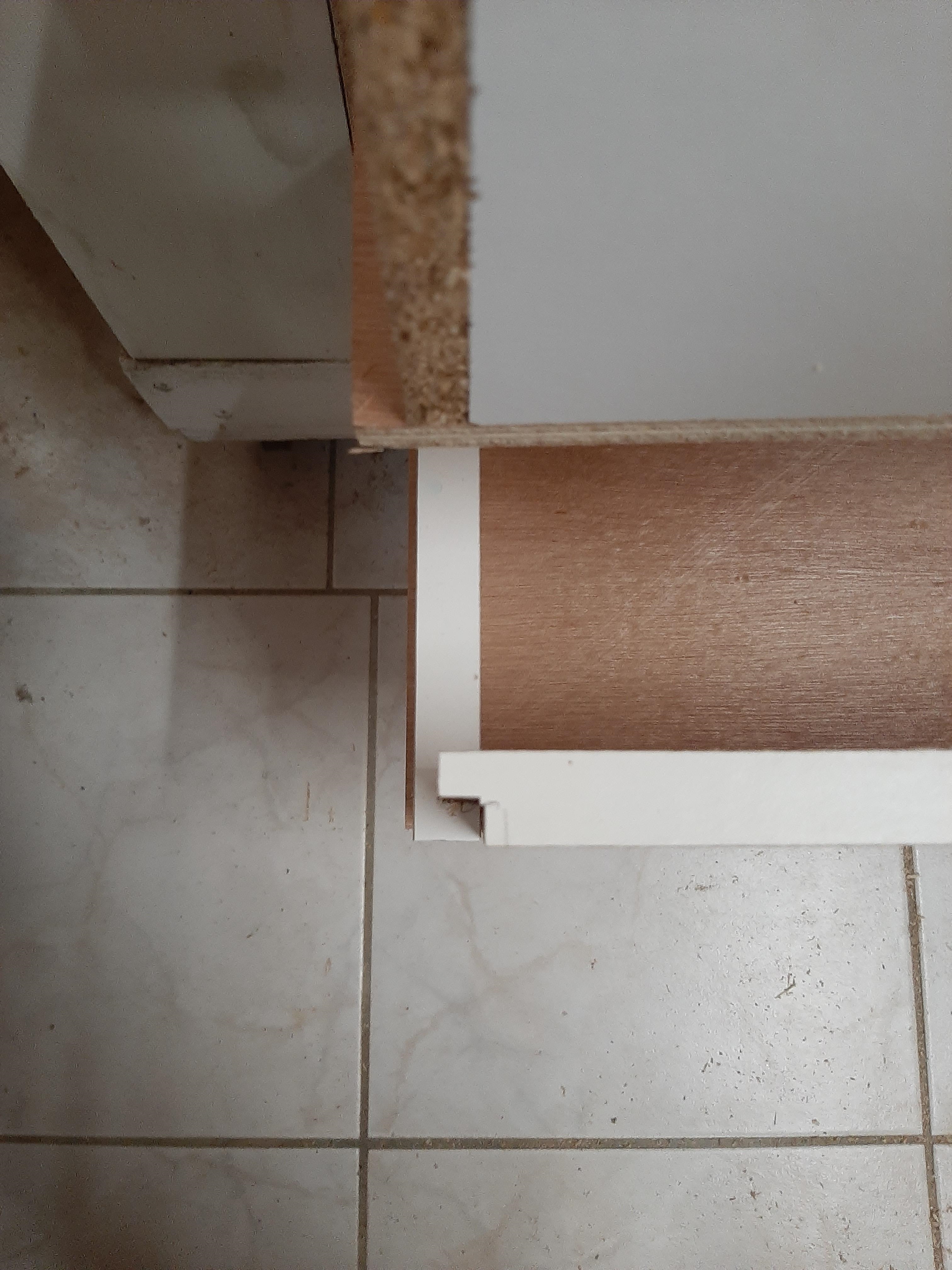

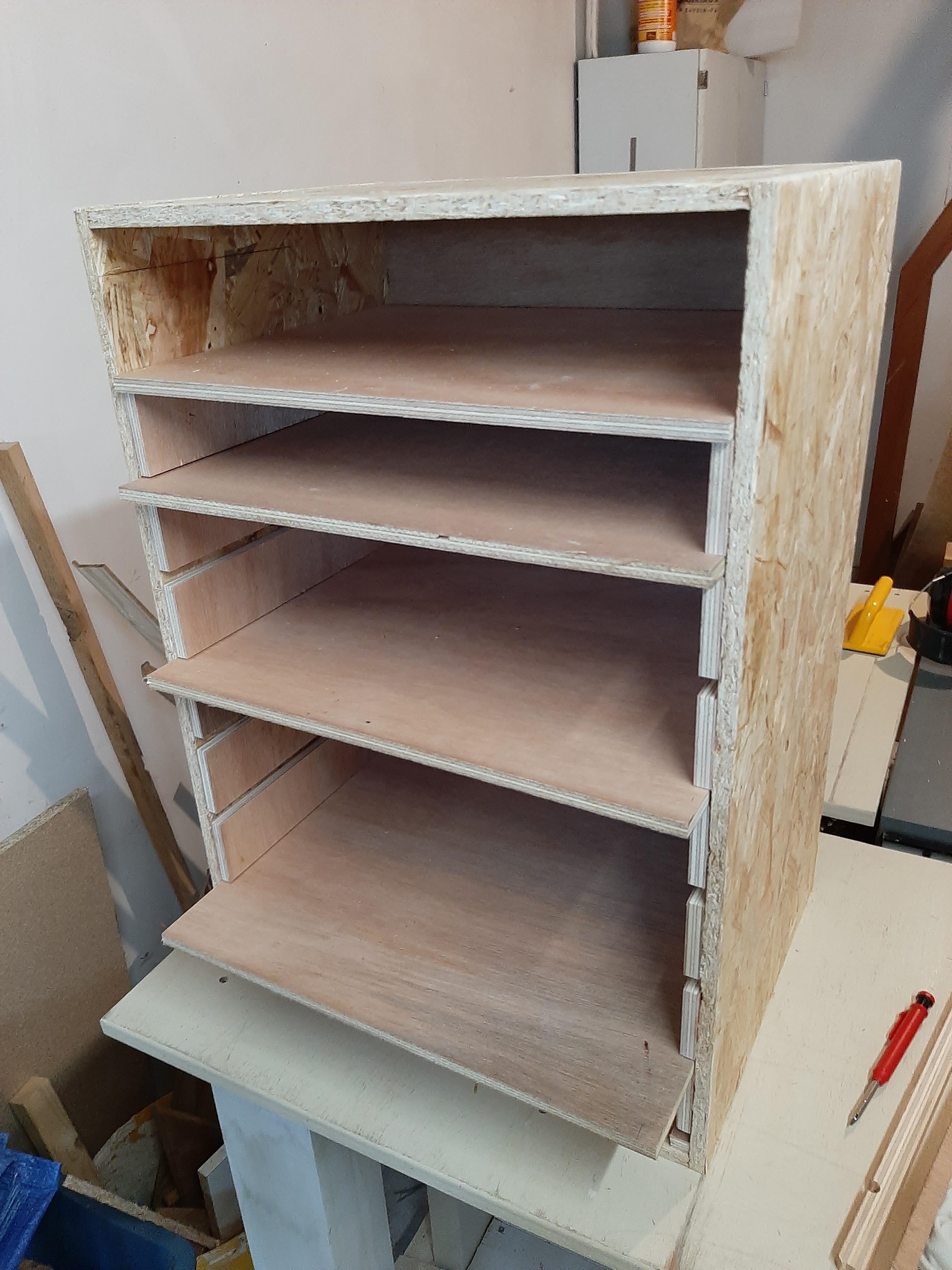

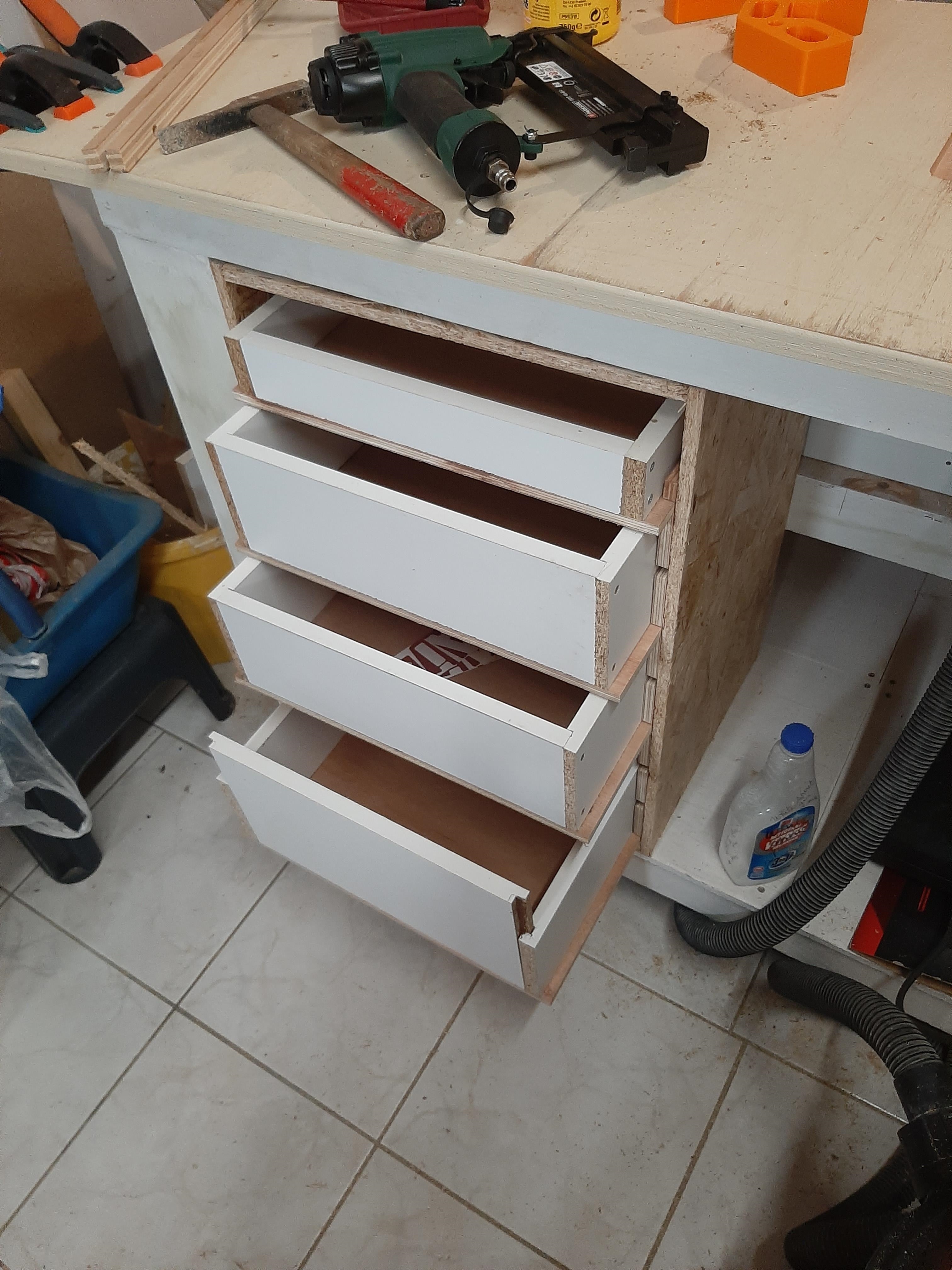

Les fonds de tiroirs/coulisses
Le système est concu pour des fodns de tiroirs de 10mm d'épaisseur.
Mon caisson peut accueillir jusqu'à 8 tiroirs mais j'ai choisi d'en faire 4 : 1 petit, 2 moyens et 1 grand. Il me faut donc 4 fonds.
Ils font tous la même dimensions donc c'est rapide et le meuble commence à avoir de la gueule :o
https://rehost.diberie.com/Picture/Get/t/198730
https://rehost.diberie.com/Picture/Get/t/198731(puisqu'on est sur HFR :o Oui, le carrelage est bizarre. C'est un garage et ce ne sont que des restes de chantiers :D )
Tout ce qui est en CP a été coupé avec une lame neuve 48 dents et un insert "zero clearance". C'est tellement plus propre qu'avec la 24 dents d'origine :o

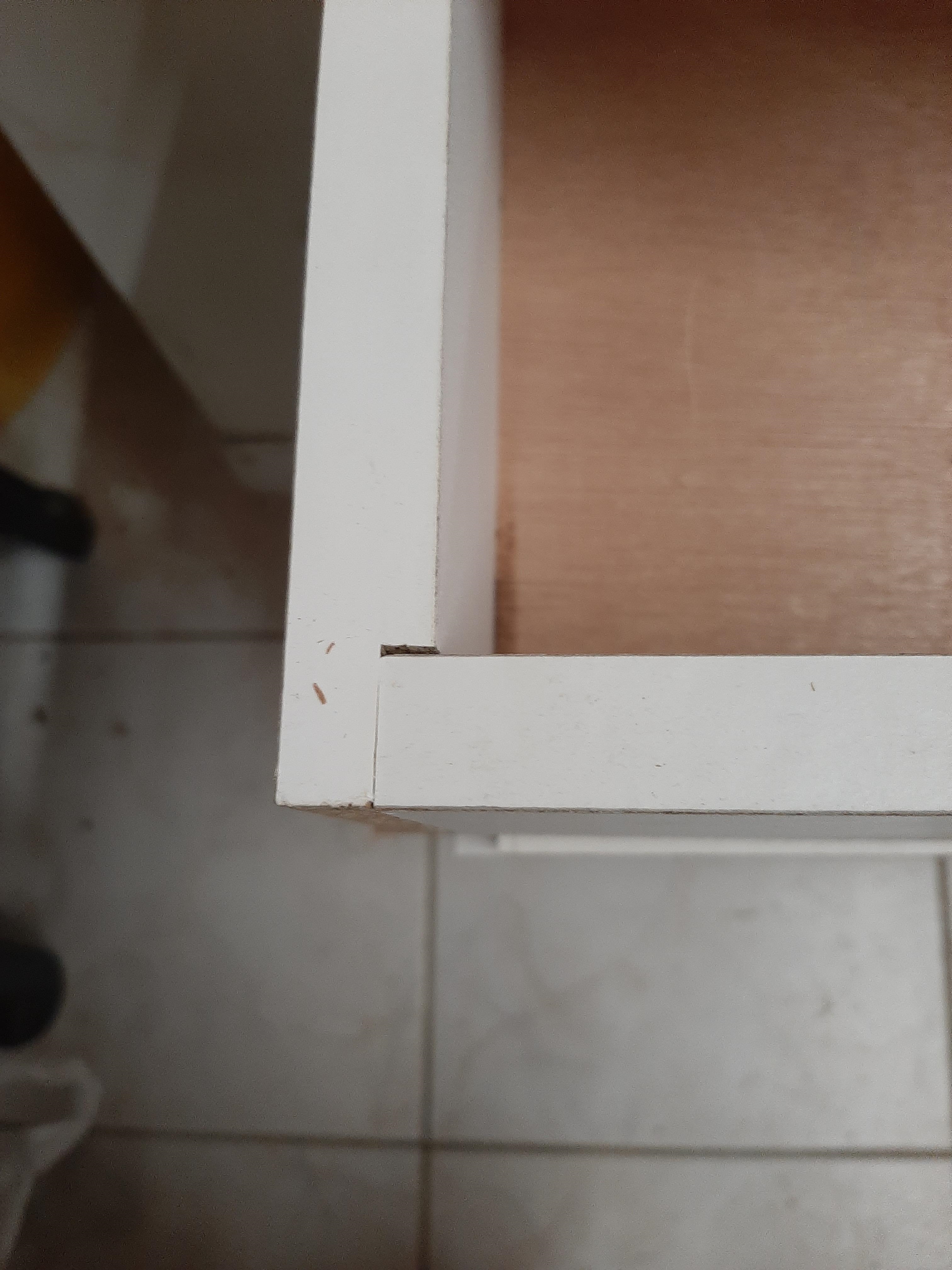

Les tiroirs

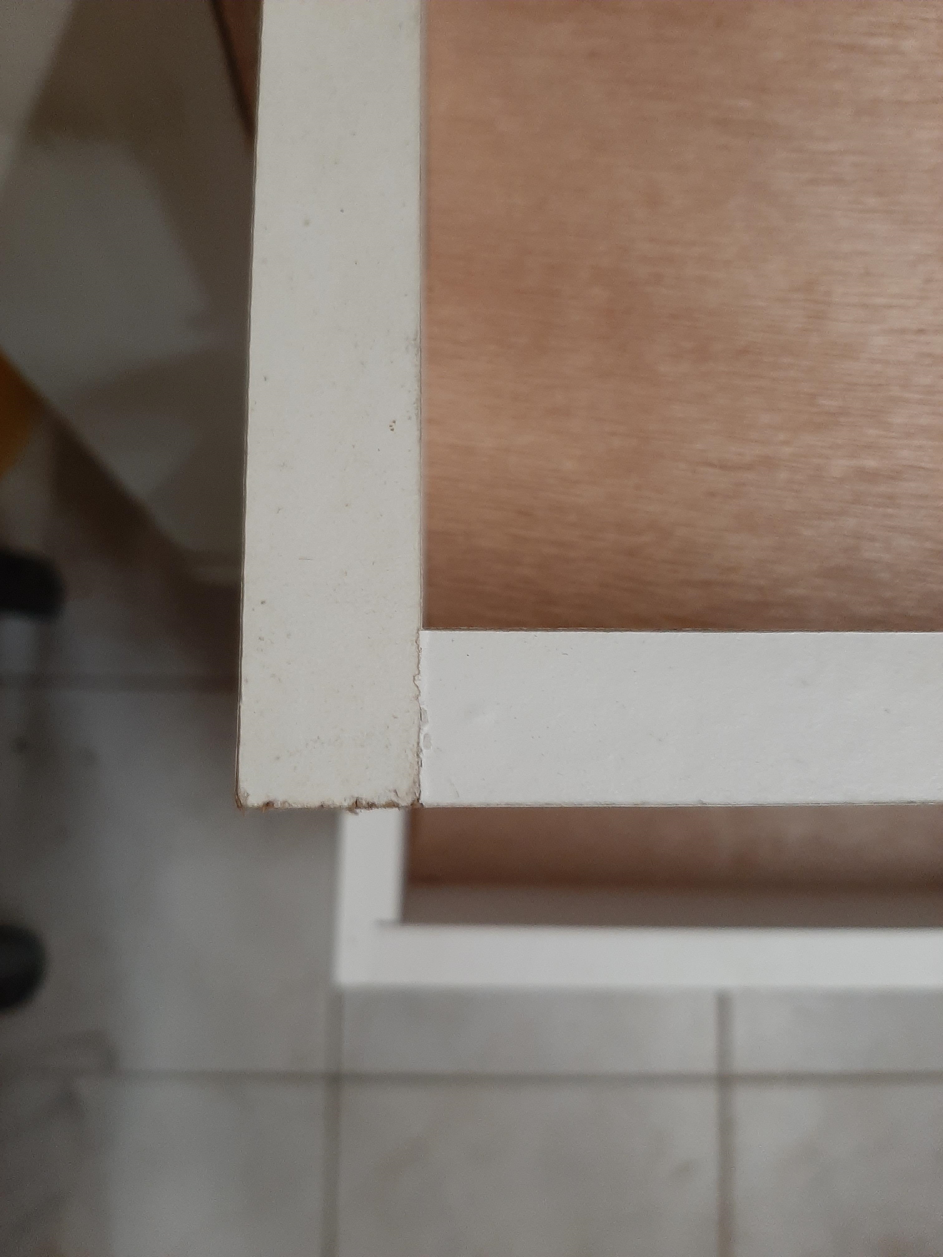

3 types de tiroirs à faire : petit, moyen et grand. J'ai décidé de faire le grand de la même hauteur que le moyen, sauf pour sa face. Les tiroirs font respectivement 70, 140 et 210 approx. de haut.
Là, l'utilisation de mon essence de bois préféré :o l'agglo mélaminé blanc de récup! J'ai ai plein et aucun scrupule pour le massacrer. C'est de la merde :D C'est lourd, pas solide et ça désafute les outils.
Puisque c'est un proto et que l'activité me plait, j'ai décidé de tester 3 méthodes d'assemblage pour les boites/tiroirs : plat joint + colle/vis, feuillure + colle/vis et embrevement batard + colle. J'ai collé à la sika 11FC parce qu'une cartouche était ouverte :D
Les cotés sont vissés sur le fond, et certains sont aussi collés, quand j'y pensais :D
https://rehost.diberie.com/Picture/Get/t/198734
https://rehost.diberie.com/Picture/Get/t/198735
https://rehost.diberie.com/Picture/Get/t/198736
https://rehost.diberie.com/Picture/Get/r/198733
Pour l'embrévement batard, j'avais zappé que la rainure serait visible étant donné que la facade est est plus haute que les 3 autres cotés. C'est bien vilain et ça devrait me motiver à faire des façades.
Poignées
Sans poignées, c'est inutilisable. Il n'y a pas assez d'espace pour prendre le tiroir. Temporairement, j'ai ajouter des poignées high tech : un morceau de scotch bien solide collé sous chaque tiroir. Ca marche mais il faut penser à relevé la languette du tiroir du dessus quand un referme un tiroir. Sinon, elle reste coincée dedans :D
Outillage utilisé ET PROTECTIONS INDISPENSABLES ASSOCIÉES
scie sous table DW745
scie circulaire 18v Ryobi
ponceuse 18v ryobi
perceuse et visseuse à choc ryobi 18v
pistolet à clous pneumatique parkside
compresseur mecafer fifty
casque 3M peltor
aspi chantier einhell te-vc 2230 sa
serre-joints powerfix, piher et noname
Temps
Sur 2 jours, peut-être 8/10 heures cumulées
Coût
si je compte l'ensemble des panneaux et de la visserie acheté pour l'occasion : 65€
si je compte la proportion utilisée seulement : 15€
le melaminé était gratos (récup)
Difficultés rencontrées
2 jours à piétiner autour de mon établi et mon dos était mort. Il est vraiment naze.
Les assemblages sont pas parfaits et j'ai perdu beaucoup de temps à pointer la scie pour l'embrevement batard.
Bilan
Je valide le principe. Je ne valide pas l'OSB, surtout en 12mm. Si le poids n'est pas un problème, je referai le caisson en agglo brut si je devais le refaire sans exploser le budget.
Le CP de 10 est bien costaud. Ca glisse bien, même sans cire. 1mm (x2) de jeu latéral suffit pour le système de coulisse. C'est laissé 2m (x 2) de jeu de chaque coté des "caisses" des tiroirs.
30cm de profondeur, c'est peu. Mais qui peut le moins plus le plus :o Les tiroirs iront bien si je refais des caissons plus profonds.
Outils que j'ai regretté ne pas avoir/Acquisitions prévues suite à ce make :
un peu plus de place pour circuler librement
une table d'assemblage. A refaire, je ferai l'établi moins profond et j'ajouterai une 2ème table.
J'ai pas réellement ressenti de manque. C'est très agréable.
