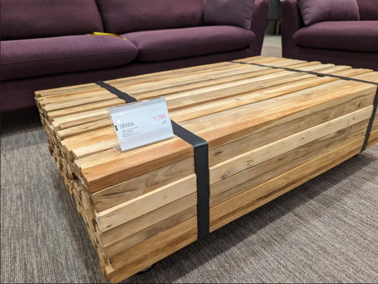

Bonjour,
Toujours des difficultés de débutant avec mon projet, j'aurais besoin de conseils :
- Les trous avec les mèches plates sont difficiles, les mèches de base légèrement tordues attaquent proprement mais mettent très longtemps à creuser (à la 12v) et font des trous 1mm plus large que leur diamètre, et les mèches "de marque" creusent hyper vite mais déglinguent les rebords, en particulier quand les trous sont proches : https://i.imgur.com/3HcD815.jpg . Comment je pourrais éviter ça ? J'aurais besoin de trous propres et précis.
- Je dois pas mal scier le long du fil du bois et c'est très long avec la scie à tronçonner manuelle. Et dur de faire une découpe bien perpendiculaire, même si utiliser un tasseau aide. Il y aurait des scies manuelles dédiées ? Je n'arrive pas à trouver ça.
- Une fois les pièces découpées j'aurais besoin de les coller en angle droit (pour faire la "boîte" ) mais j'ai eu du mal à bien aplanir la tranche et la mettre en angle droit au guillaume et papier de verre. Le rabot est indispensable ?
- Je crois que le guillaume que j'ai acheté d'occase est lui-même à raboter, le bois n'est pas parallèle à la lame (quand elle est positionnée pour ne pas dépasser d'un côté ou de l'autre) : https://i.imgur.com/sfJXJBU.jpg . Ça se récupère ?

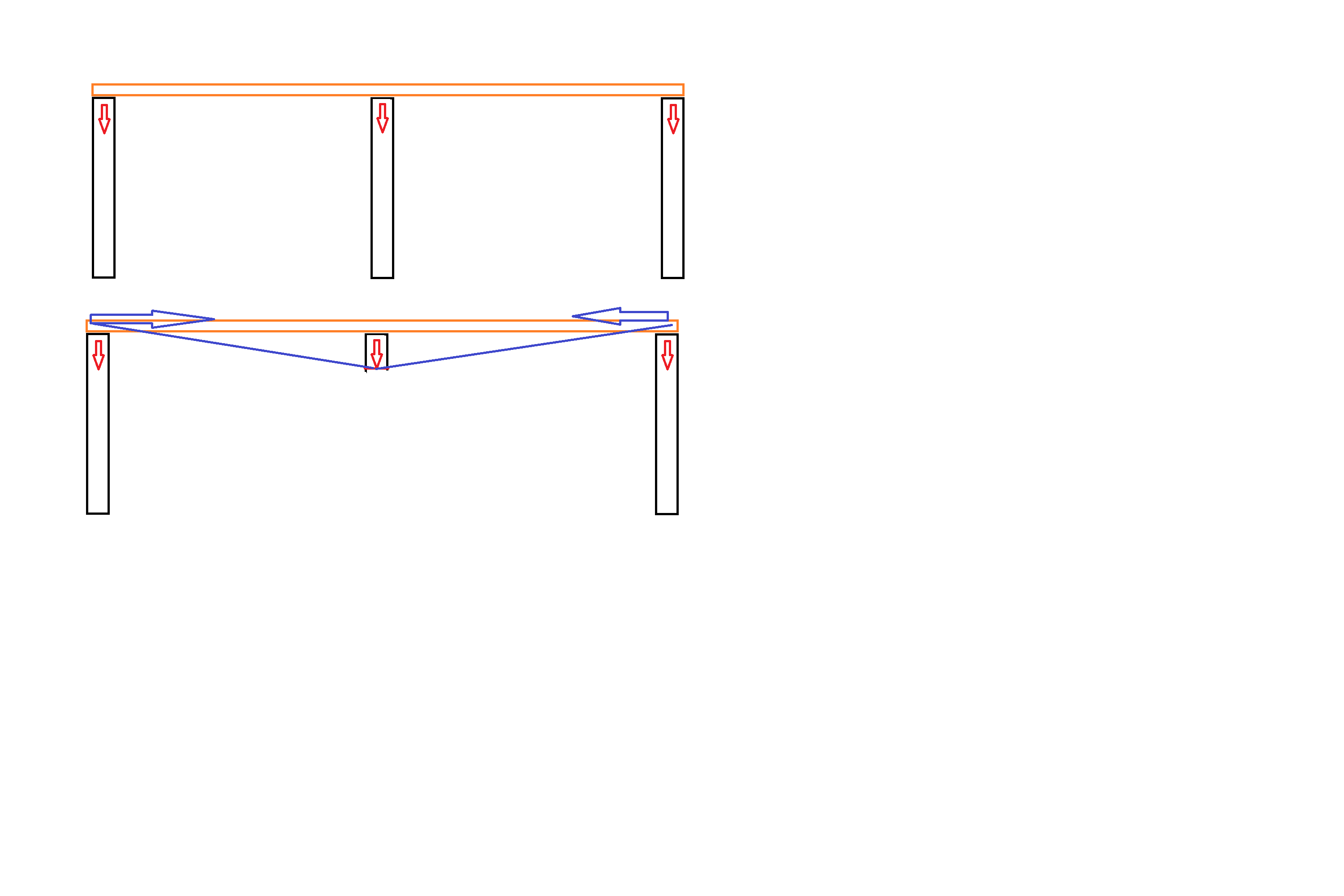

Bonjour,
J'aimerais votre avis sur un carport. J'ai un double carport qui supporte un bac acier. Celui-ci est composé d'un mur de chaque côté sur lequel repose trois bastaings de 6.30 m. en travers.
Au milieu du carport il y a 2 piliers en parpaing qui soutiennent le bastaing en son centre.
Le premier pilier me gêne particulièrement.
J'envisage de supprimer ce pilier. Des amis artisans me disent que ça ne bougera pas. Un bastaing ne fléchira pas en son centre sur une portée de 6 mètres car il y a presque pas de poids.
J'ai regardé les abaques, à priori ça doit soutenir 98kgs par bastaing.
Soit je fais confiance et je supprime le pilier et je prie en leur faisant confiance.
Soit je mets deux jambes de force qui prenne appui dans le mur pour soutenir le bastaing de chaque côté sur une distance d'environ 1m.
Soit je mets en décalé un chevron qui supporte le bastaing en travers, c'est à dire que ça soutient le bastaing de 6mètre de long que par le U en fer.
Je ne sais pas si je suis très clair.
Merci de votre retour

Chtiben59940 a écrit :
Pour 6 mètres ça te parait trop léger du coup ?
De mon côté je trouve que oui. La flèche admissible est atteinte pour une charge ponctuelle d'une centaine de kilos au centre. Ça fait vraiment pas beaucoup.
En comparaison, une poutre en 300x150, ça tient 1200kg (toujours en charge ponctuelle au centre)
Message édité par ratibus le 03-07-2023 à 22:35:15
Pour être franc carrément, je suis en train de travailler sur les plans de 2 toitures et 1 carport
pour 3m de portée sur le carport je suis à une section de 80x180 en KVH toiture bacacier et possibilité de panneaux solaire
alors 6,3m en 175 ça me parait juste rien que pour le fléchissement naturel.......
edit : grilled
Message édité par Mit-113 le 03-07-2023 à 22:37:03

arkrom
note, ca passait c'etait beau
Posté le 03-07-2023 à 22:50:49  profilanswer
Si t'as la touille, t'as la solution des élingues tendus par ridoire qui poussent un "faux poteau" de 20cm de long sous le milieu de ta portée
n°68756446

Posté le 04-07-2023 à 00:05:14  profilanswer
Avec deux tirant tu reporte un effort vertical au centre en effort horizontale aux extrémités  :jap: Faut que je te fasse un paint  :D
edit
https://img.super-h.fr/images/2023/07/04/fdb473f914801825a34802b503b61304.png
voila, c'est extremement sommaire mais t'as le principe
reporter le poids ( en rouge ) via les tirants, pour le "transformer" en traction dans les cables dessiné en bleu, qui eux meme renvoie cet effort sous forme d'une compression dans ta poutre
nota, si la poutre encaisse pas la contraction c'est aux murs d'assurer :o
nota deux : si j'ai fait les fleches bleu si grande par rapport a la fleche rouge initiale c'est pas innocent, les efforts subits par cett methode dépendent de l'angle d'ouverture entre tes tirants ( variation en loi tangeante de l'angle, limite a l'infini toussa toussa ) donc plus tu met les points amarrages exterieur haut et le centrale bas, mieux ca se passe :jap:
pour parler "charpente" c'est faire un poincoin avec des fiches en acier qui passent sous l'entrait ( ta poutre actuelle )

Raziel a écrit :
Bonjour,
Pour les trous : à la main avec un diamètre aussi gros et une perceuse aussi légère, tu galèreras toujours à la main.
Soit tu trouves dans ton entourage (famille, amis, collègues travail, atelier participatif) le moyen d'accéder à une perceuse à colonne et c'est plié en moins d'une 1/2 h
Soit tu te procures ce support qui fonctionnera avec ta perceuse et positionnant un bois martyr sous tes planches à percer, tu devrais arriver à faire des trous traversants sans trop d'éclats
https://www.amazon.fr/kwb-hexagonal [...] B09R4YZGJY
https://i.imgur.com/PGL6iqbl.jpg
Il y a des supports moins chers avec un collet standard de 43mm mais c'est surtout pour les perceuse filaires plus imposantes.
Trouvable probablement en direct sur AliXpress si tu n'es pas pressé.
Pour le sciage en long :
tu serres les 4 planches de ta boîte dans ton étau/établi pour avoir une largeur de 4 x 18 = 54mm
tu poses dessus un tasseau le plus haut possible (40mm mini) afin de guider la scie en le positionnant pour avoir un trait de scie à la largeur voulue -1mm donc 10mm par ex
tu le maintiens avec 2 serre-joints aux extrémités
tu prends la scie à panneau (si tu as acheté celle que je te recommandais) comme sur la photo
avec ta main forte (droite ou gauche) tu prends la poignée et avec l'autre tu plaques la lame contre le tasseau (mets un gant fin) pour éviter de dévier la lame
tu scies les 3/4 de la longueur avec le tasseau de guidage avant de finir librement aux extrémités en te servant du trait de scie comme guide
edit
https://img.super-h.fr/images/2023/ [...] b61304.png
Est-ce une solution éprouvée ? Parce que je n'ai jamais remarqué un tel montage dans la vie. Je connais ce principe pour raidir une poutre, mais dans le cas de mâts verticaux, avec les haubans disposés symétriquement de chaque coté du mât.
Attention au flambement, parce que la poutre horizontale compressée de la sorte, j'aurais bien peur qu'une charge au centre ne la fasse verser brutalement.

Posté le 11-07-2023 à 21:27:22  profilanswer
https://img.super-h.fr/images/2023/07/11/17fd349b81432c2d7d483079a5552457.png
n°68806608
Jay Kay
Posté le 12-07-2023 à 09:03:09  profilanswer
Le concept, je peux tout entendre. Mais le prix et la surface du dessus qui n'est même pas plane, comment dire...

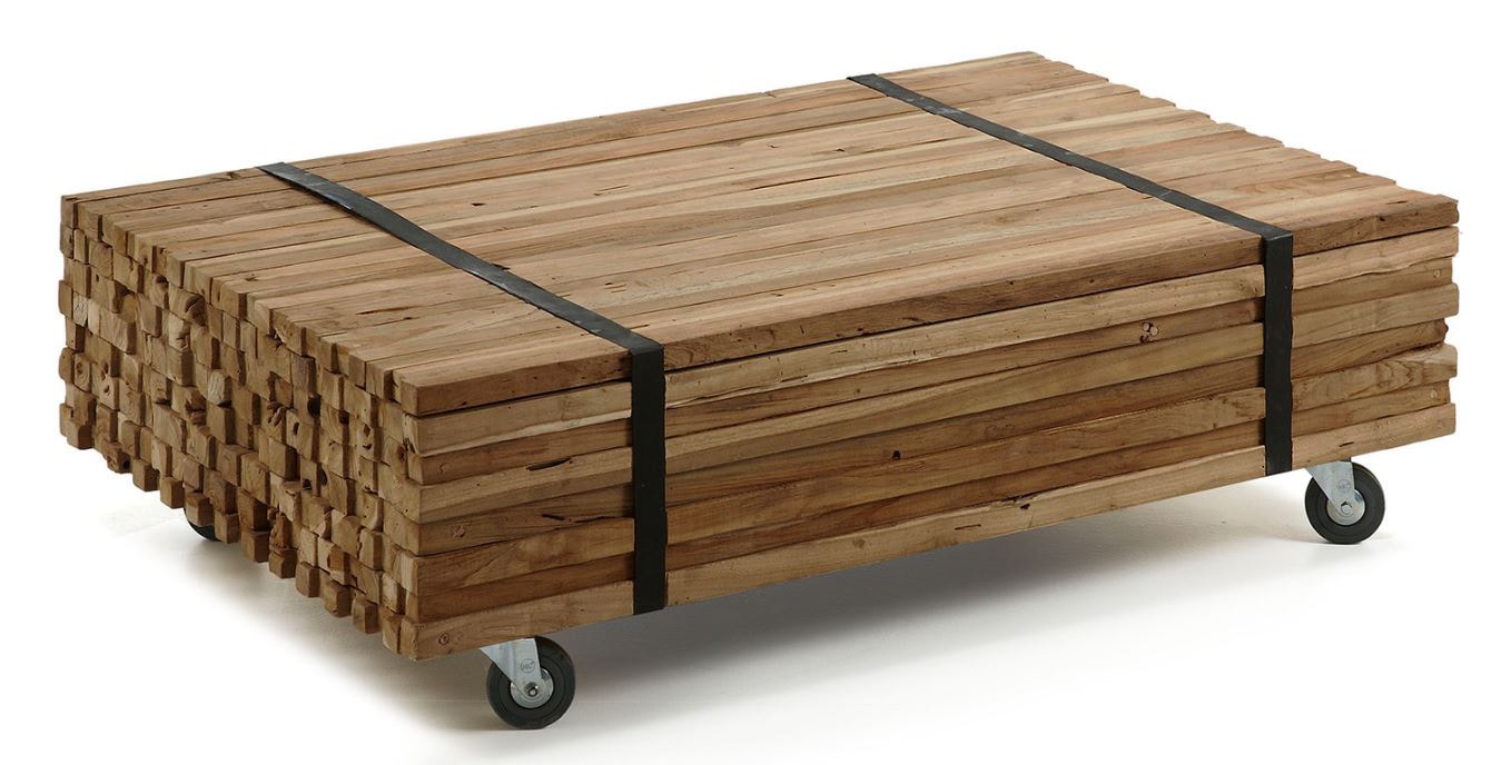

Posté le 12-07-2023 à 10:34:56  profilanswer
https://medias3-1.ubaldi.com/visuels/76057/pr_IRMATBBOISNATUREL-03-43.jpg
faut oser vendre ça quand même, teck ou pas ...
edit : et ils sont plusieurs à en vendre en plus de cette merde
https://www.rueducommerce.fr/produi [...] t-33956370
Message édité par Raistlin Majere le 12-07-2023 à 10:37:29
