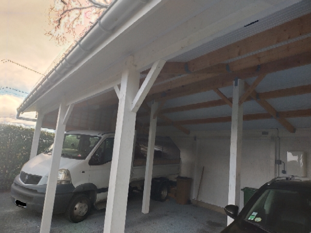

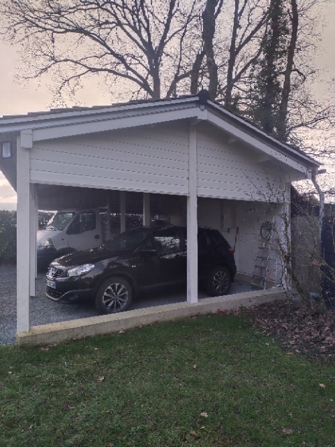

GAS a écrit :
Peut être bien oui :jap:
Par contre le prix des tuiles, c'est pas un souci, j'ai un stock de vieilles tuiles suffisant dans ma cave.
Du 15x15 cm pour ce garage du voisin (aide au manip bois et pose des tuiles)
https://rehost.diberie.com/Picture/Get/f/151082
https://rehost.diberie.com/Picture/Get/f/151083
Abrité par un mur aux vents dominants d'ouest mais à environ 1.5km des éoliennes, juste pour dire que ça souffle quand même.
Message édité par jluc le 03-02-2023 à 11:48:49
Platines de ce genre on dirait ?
https://www.materiauxnet.com/media/catalog/product/cache/1/image/9df78eab33525d08d6e5fb8d27136e95/p/p/ppsp90-pied-poteau-sceller-simpson_4.jpg

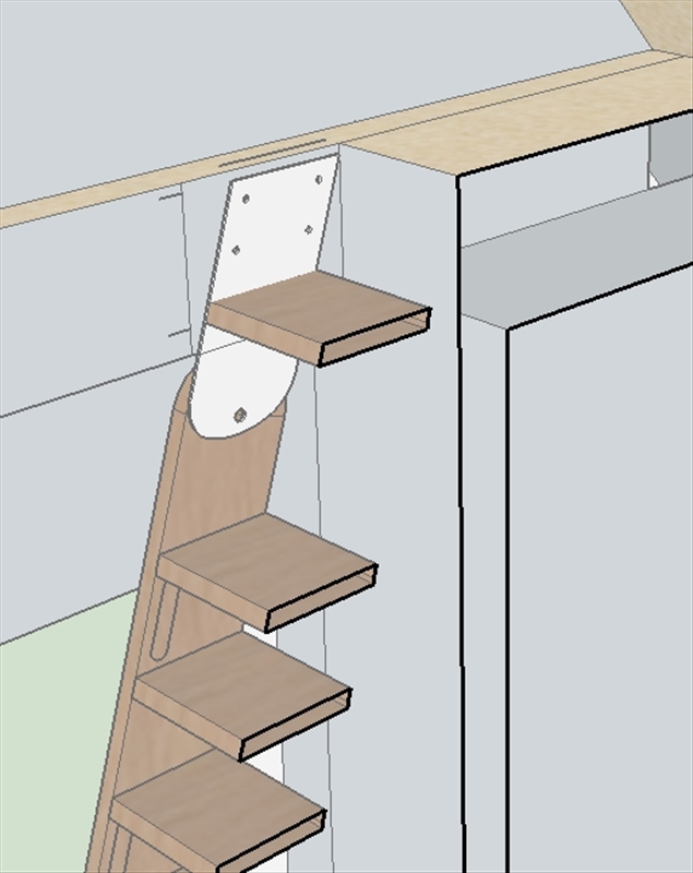

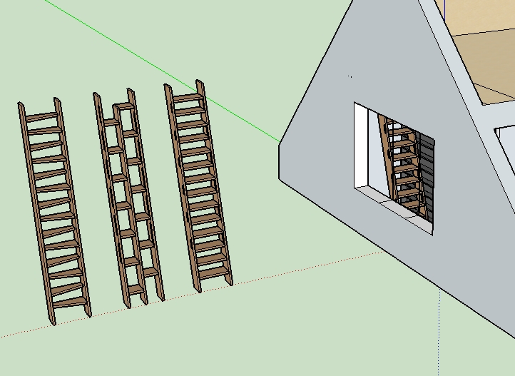

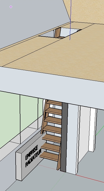

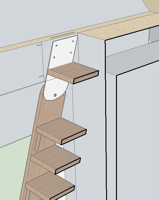

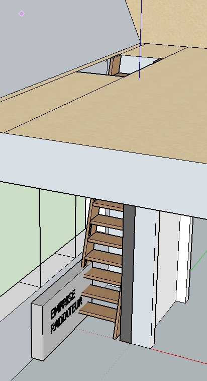

Dites, les boiseux.
Je vais attaquer la réalisation d'une echelle de meunier pour mon grenier.
Mais je sais pas trop comment la fixer en haut.
Je pensais faire la partie basse pliante pour pouvoir la rabattre contre le mur.
J'ai un peu moins de 50cm entre solives, et l'échelle fera plutot dans les 40 de large. (car j'ai des obstacles en bas).
Je pensais donc la mettre sur un axe, mais je ne sais pas trop comment le mettre en oeuvre.
En percant les solives, pas sur d'arriver à y insérer l'axe. Et encore moins sur avec l'échelle sur l'axe.
Des idées ?
https://rehost.diberie.com/Picture/Get/r/151111
https://rehost.diberie.com/Picture/Get/r/151112
J'avais aussi pensé à ça, avant d'avoir besoin d'une échelle plus petite en largeur :
https://rehost.diberie.com/Picture/Get/r/151110
Message édité par Jay Kay le 03-02-2023 à 15:10:12

GAS
Wifi filaire©
Posté le 03-02-2023 à 15:27:26  profilanswer
jluc a écrit :
Réglables avec un filetage car il a d'abord coulé les plots maintenant cachés par le gravier.
ceux-là je crois bien (de mémoire c'était en 2020)
https://www.simpson.fr/fr-FR/produi [...] -apb100150
bonne marque à prendre en compte pour tout ce qui est construction bois
https://www.simpson.fr/sites/defaul [...] k=DaABHfHB
n°67770316
Ydalb
In Crêpes n' Cidre I Trust!
Posté le 03-02-2023 à 15:35:11  profilanswer
C'est ce que j'ai utilisé pour ma terrasse sur-élevée, c'est de la très bonne cam' :jap:

Jay Kay
Posté le 07-02-2023 à 13:50:56  profilanswer
Jay Kay a écrit :
Dites, les boiseux.
Des idées ?
Up :o
Faute d'idée hfrienne intelligente, je me dirigerais vers un bête crochet sur une barre au mur...
