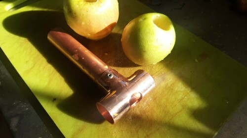

#IAMAMAKER
[url=https://forum.hardware.fr/hfr/Discussions/Loisirs/make-manufacture-hfr-sujet_110935_1284.htm#t66768513]Carbon'R : Vide-pomme pour vrai homme[/url]
Contexte
Après 2 vide-pommes pétés, dont un pourtant vendus sous la "marque" "Le Guide Michelin" (p'tain, ils pourraient faire gaffe à la came qu'ils vendent en leur nom  :fou: ), je suis parti dans l'idée de fabriquer mon propre vide-pomme de bourrin.
Matière d’œuvre
  Cuivre, rivets inox.
Outillage utilisé ET PROTECTIONS INDISPENSABLES ASSOCIÉES
 Meuleuse, perceuse
Etapes (conception, production), choix techniques, et photos
Réflexion : ça va vaguement être en contact alimentaire donc exit plastique (pas solide), acier... J'ai pas de tuyau inox et ça se trouve pas vraiment au Roi Malin (ou au pire de l'inox de merde qui rouille) donc je suis parti sur du cuivre de tuyau de chauffage, prévu pour l'eau potable.
Première tentative de brasure : j'ai rien réussi à faire en plus de tout dégueulasser (cuivre noirci, bleuit...).
J'ai finalement opté pour un rivetage inox. A l'occasin je rajouterais des poignées dans le té pour améliorer la préhension. LE trou à l'arrère est fait à la fraise étagée pour passer le manche d'une cuillière en bois et virer le trognon. Le tuyau est un 20x22, c'est le plus proche des 20mm de diamètre des vide-pomme que j'avais. Le bout est vaguement aiguisé à la meuleuse pour obtenir un tranchant.
https://img.super-h.fr/images/2022/09/13/14086fb8faf4c958c00888d2b7bff9ee.md.jpg
https://img.super-h.fr/images/2022/09/13/c40fd96ce4082c6c3520b5671bf96269.md.jpg
Temps
1h ?
Coût
<20€ pour un mètre de tuyau et deux raccords. J4ai du acheter une boite de rivets inox mais je n'en ai utilisé que 2 pour le moment. C'est à peine le prix de 3 vide-pomme qui cassent dès qu'on force un peu avec...
Difficultés rencontrées
La soudure avant de changer de méthode.
Bilan
J'ai bourriné avec le truc, ça bouge pas d'un poil, impeccable. Bon de temps en temps y'a quand même une pomme qui se fait exploser la rondelle et s'ouvre en deux au passage du tube  [:dovakor:4]
Message édité par Carbon'R le 13-09-2022 à 21:55:03

Carbon'R a écrit :
#IAMAMAKER
Bilan
Faut cracher sur le bout du tube, Béru Staïle !
Message édité par Jaxom31 le 15-09-2022 à 09:44:11
0 118 999 881 999 119 725 ...... 3 -
n°66780121
korner
Posté le 15-09-2022 à 10:10:53  profilanswer
J'ai failli recracher mon café  [:vave:4]
galerie photo | thingiverse
