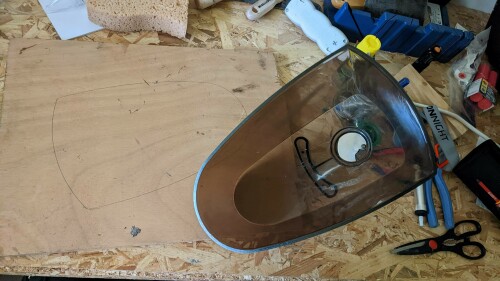

Je veux faire un couvercle pour cette pièce mais je ne sais pas trop comment m'y prendre, j'ai fait le contour extérieur mais elle fait 4 mm d'épaisseur, comment je trace la ligne à 4 mm du contour?
https://img.super-h.fr/images/2022/08/29/995305cdfc8c51fddbde1d77869fd75a.md.jpg
S'il y a une astuce je suis preneur :D
J'ai un peu de matos, scie sauteuse, défonceuse etc
n°66643196

Tu découpes, puis tu traces quelques marques à 4mm du bord et enfin tu traces le contour en prenant appui avec ton doigt sur le bord ?

https://i.imgur.com/Ty5wjaft.png

Peut-être en suivant le tour avec une rondelle de 4mm, en mettant une butée le long du trait ...
edit : grillé par l'image de Jaxom31 :D
Message édité par berlo le 29-08-2022 à 14:39:52

Posté le 29-08-2022 à 14:41:09  profilanswer
Avec une rondelle de 4mm de rayon
0 118 999 881 999 119 725 ...... 3 -

mais non, pas de rayon, la largeur du plat.

Bon j'ai fait un peu à l'arrache mon couvercle j'avais pas trop de temps à consacrer.
Découpage scie sauteuse du contour puis défonçage côté intérieur à la volée
https://img.super-h.fr/images/2022/08/30/93dc346037f6afd322e0072d5e3f933b.md.jpg
Quelques éclats que je compense avec sciure + colle, puis ponçage à 80 et 120
https://img.super-h.fr/images/2022/08/30/a4756f6e6cb632a1eb7160662182af09.md.jpg
https://img.super-h.fr/images/2022/08/30/c3c9d283d3e4bc85ee35fd786963cd2b.md.jpg
https://img.super-h.fr/images/2022/08/30/276a7fcdb695fb0be1938c928ef56582.md.jpg
Un coup d'huile incolore et hop c'est plié
https://img.super-h.fr/images/2022/08/30/5f219c7e15af8fb4f17cd02b26c0e773.md.jpg

korner
Posté le 30-08-2022 à 13:22:40  profilanswer
le défonçage fait mal comème :D
galerie photo | thingiverse
n°66651607
k-nar
Laqué.
Posté le 30-08-2022 à 13:25:40  profilanswer
[:plop10:5]
Après sur des formes comme ça je vois pas comment faire, avec une affleureuse y avait peut être moyen de faire plus propre mais j'ai pas
n°66651679
korner
Posté le 30-08-2022 à 13:32:03  profilanswer
il te faut une affleureuse  [:somberlain_multi:2]
n°66652609
enikka

Jay Kay
Posté le 30-08-2022 à 15:14:26  profilanswer
La vrai technique c'est fraise à copier et gabarit.
Tu reportes ta forme sur un gabarit et sur ta planche définitive.
Tu découpes ton gabarit.
Tu  traces le décalage sur le gabarit (astuce de la prise d'appui ou du décalage avec un jeton de R=décalage)
Tu re découpes ton gabarit.
Tu le positionnes komifo sur ta planche définitive
Fraise à copier (le gabarit sur la planche)
Tu découpes ta planche
Fini.
Message édité par Jay Kay le 30-08-2022 à 15:18:08

Posté le 30-08-2022 à 16:40:34  profilanswer
https://img.super-h.fr/images/2022/ [...] 33b.md.jpg
https://img.super-h.fr/images/2022/ [...] f09.md.jpg
https://img.super-h.fr/images/2022/ [...] d2b.md.jpg
https://img.super-h.fr/images/2022/ [...] 582.md.jpg
https://img.super-h.fr/images/2022/ [...] 773.md.jpg
Je sors de mon lurkage un peu tard mais tu aurais pu utiliser un compas pour reporter l'épaisseur de la boîte.

Jay Kay

k-nar
Laqué.
Posté le 30-08-2022 à 21:01:49  profilanswer
Merci pour les remarques, y a plusieurs façons de faire effectivement la plus propre avec les bagues de défonceuses qui vont bien mais bon :o
Ca me fait un peu de pratique :o

korner
Posté le 30-08-2022 à 21:26:24  profilanswer
Sinon deux planches fines assemblées, histoire d'éviter le cutter pendant 40h :o
