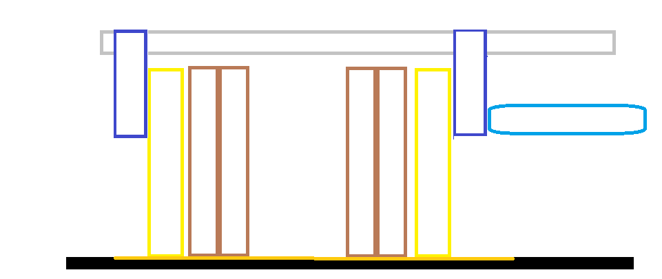

Tu prends une colle PU ou une colle de menuiserie D3 et tu reconstitues un tasseau de 18x50mm qui sera plus rigide et en finition chêne
mise en œuvre:
un ou deux tubes/bidon de colle progressive comme par ex https://www.leroymerlin.fr/produits [...] 45366.html
6/8 serre-joints assez larges pour prendre en serre le maximum de tasseaux à coller : https://www.leroymerlin.fr/produits [...] 05121.html
à emprunter mais en avoir 4 chez soi c'est le minimum
300mm ça te permet de serrer une douzaine de pièces de 18mm de large qui seront posées sur la tranche sur une surface farpaitement lisse (par exemple une porte isoplane posée sur des tréteaux, surface protégée par du papier cuisson sulfurisé qui n'adhère pas la colle)
tu rajoutes de chaque côté du paquet de tasseaux des lames martyrs qui vont recevoir la déformation des mâchoires du serre-joint et repartir la pression de serrage de façon homogène
https://img.super-h.fr/images/2022/08/12/f075db406bb150ed233630012c711833.png
jaune = lame martyr
orange = papier cuisson
noir = surface de référence bien plane
bleu = mâchoires du SJ
marron les deux lames collées

Quineto
Posté le 15-08-2022 à 09:29:37  profilanswer
moamatt a écrit :
Si t'as 4 flèches de charges, pourquoi ne faire que 3 paires de pieds ?
Fait dépasser toute l'estrade de 30 cm pour ta marche ou alors ajoute un caisson indépendant pour la créer.
L'osb, je le remplacerai bien volontier par du plancher en pin, sûrement pas plus cher.
Et si c'est pour ne pas le voir du tout autant ne rien mettre  [:payzan]
Je vais faire du rangement en dessous, en minimisant le nombre de pieds je gagne en flexibilité.
Oui en ayant repris le truc dans tous les sens effectivement je vais faire dépasser l’estrade ce sera plus sur. Et du coup bonne idée le plancher en pin ce sera plus jolie la où ça se vois effectivement.

moamatt
banzaï !!!
Posté le 15-08-2022 à 10:28:33  profilanswer
Ça t'empêche pas de faire des rangements avec 97cm de large.
Le sol sous cet ensemble, c'est une dalle bois ou béton? Parce que passer de 4 a 3 appuis peut avoir une incidence (moi je calcule au doigt mouillé, j'ai jamais fait de rdm :o)

n°66549143
Quineto
Posté le 15-08-2022 à 11:38:21  profilanswer
C’est du parquet massif chêne.

moamatt
banzaï !!!
Posté le 15-08-2022 à 11:40:08  profilanswer
Ça ne dit rien sur la solidité de ce qu'il y a en dessous de ce parquet

n°66549177
Quineto
Posté le 15-08-2022 à 11:45:43  profilanswer
Dalle béton avec des plots béton incluant des traverse en bois pour surélever le parquet

n°66549210
moamatt
banzaï !!!
Posté le 15-08-2022 à 11:54:27  profilanswer
Donc si tu mets un poids conséquent entre deux appuis ça peut flécher. Mais encore une fois j'ai jamais fait de rdm
