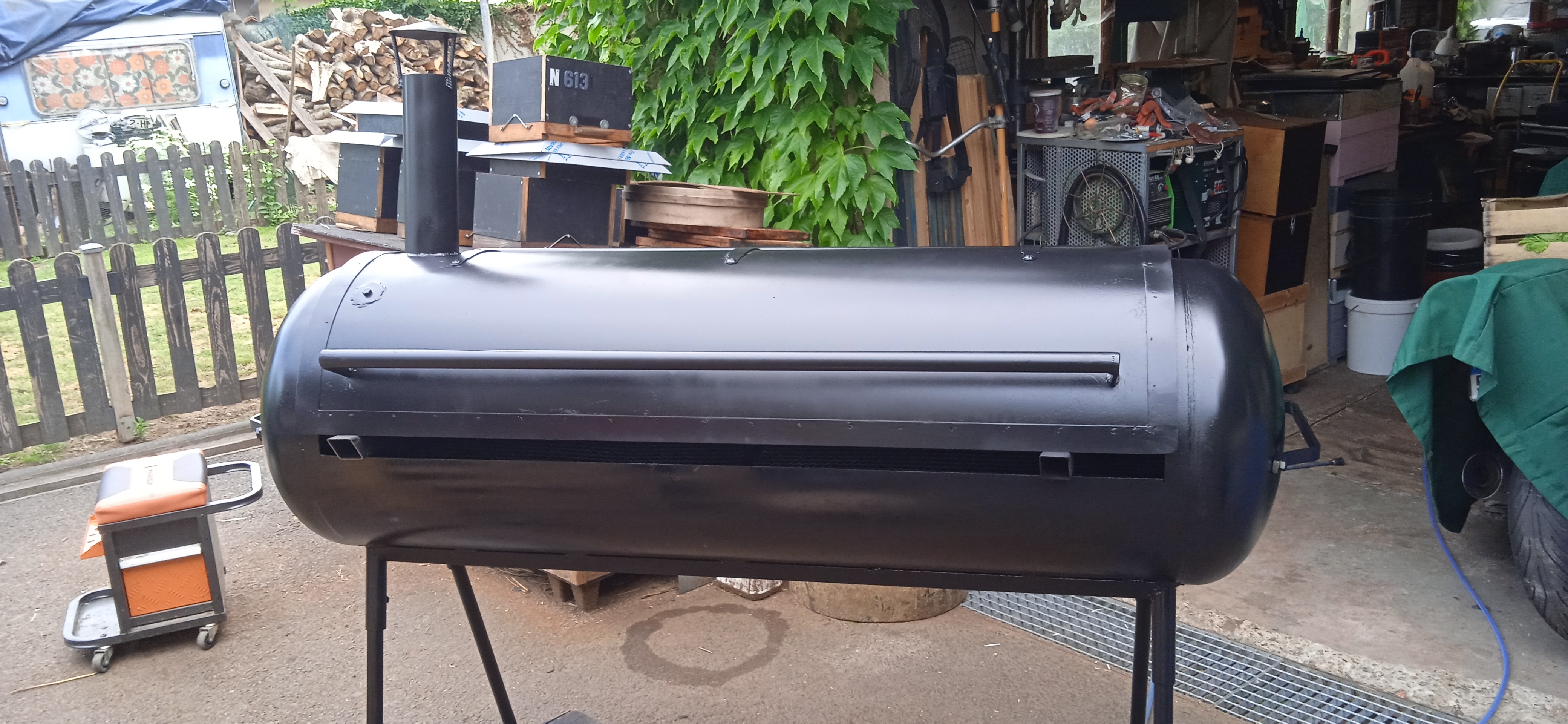

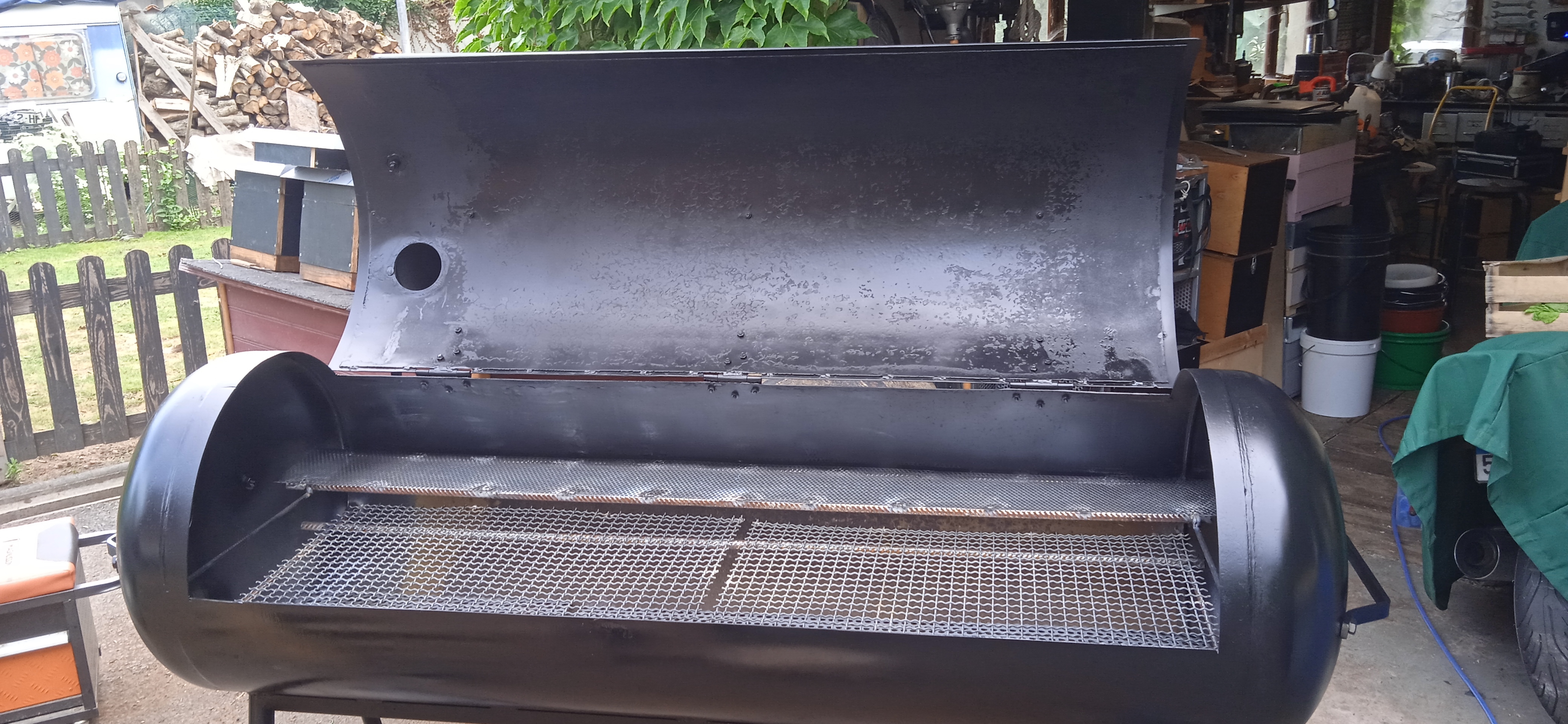

Posté le 07-06-2022 à 14:59:47  profilanswer
On voit pas bien, c'est un ballon d'eau chaude à la base ou une bouteille de gaz ? Et le revêtement c'est quoi ?
Ca a l'air propre en tout cas :jap: pour ce que la taille des photo permet de voir du moins aposiopèse :o
n°66083358
Harrrrg
Beeeeuuuuurrrrrkkkkkk!
Posté le 07-06-2022 à 23:35:28  profilanswer
Si vous croyez que j'ai le temps de badiner avec lesCR en ce moment... si vous détaillez, j'ai plein de ruches en fabrication et j'avais promis de faire aux Laos un deuxième bbq.
C'est un ballon de 300l.
Et pour la taille des photos, quand c'est à la taille forum c'est trop petit, et quand c'est grand, c'est trop grand... Jamais contents... :o
Vous voulez les photos taille normale?
Ah, je dois leur en faire un troisième. Un vertical... ;)

Pour les détails, un zip, un inverter,un semi fil fourré (pour le galva), 2meuleuse #etpiscestmarre...
