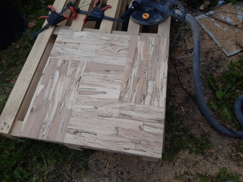

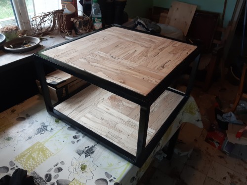

Carbon'R a écrit :
J'déconne hein. Fabrication en cours à partir de mon bois de chauffage (troncs de 2m) et de tubes aciers 30x30x2, table basse :
https://img.super-h.fr/images/8181a [...] 26f.md.jpg
https://img.super-h.fr/images/17001 [...] 4c9.md.jpg
Bon, Carbon, il va falloir te reprendre hein.  :o
Ce que tu nous présentes n'est absolument pas à la hauteur bassesse de ta ruine.  [:r3g]
