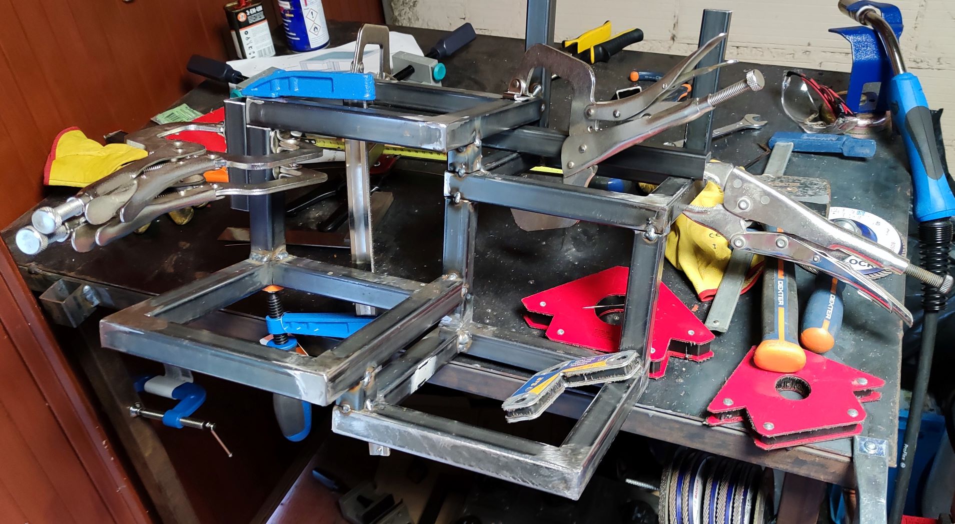

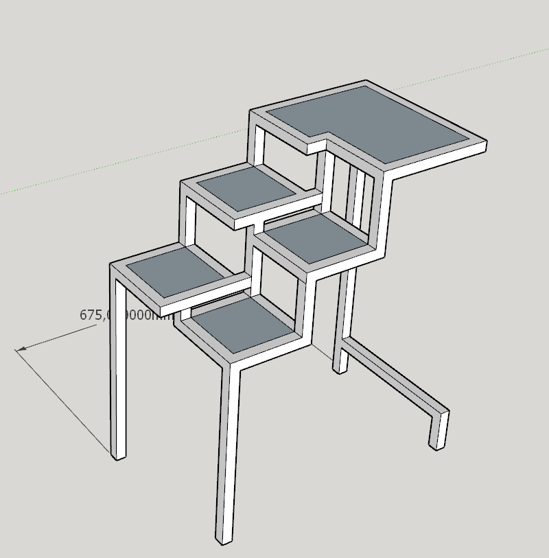

#IAMAMAKER
[url=https://forum.hardware.fr/hfr/Discussions/Loisirs/make-manufacture-hfr-sujet_110935_1133.htm#t62270847]bob64: Porte Pot de fleur mobile[/url]
Mon premier projet posté ici!!!
Contexte
Ah les orchidées... Il faut de la lumière! mais bon devant la baie vitrée, c'est pénible. Donc propal à Mme de réalisation de porte pot de fleur.
Matière d’œuvre
Acier - tube carré 25mm/1.5
Chêne - Tablette 18mm d'épaisseur
Roulettes
Outillage utilisé ET PROTECTIONS INDISPENSABLES ASSOCIÉES
- Scie à ruban métal (Sidamo 125) - Avis : Bien
- Poste MIG Mag - Lincoln Electric Speedtec 200c + Mison12 - Avis : Très bien
- Meuleuse sur batterie xLock Bosch. Poignée homme mort (super bien) - disqueS à lamelles - Avis : Très bien
- Scie à onglet Evolution - Avis : Bof bof. Ca coupe, mais c'est pas très prècis. Avantage : avec le bon disque peut couper de la ferraille.
- Perceuse colonne Bosch PBD40 - Avis : Bien MAIS : pourquoi avoir mis un volant!!!
- Pince étau soudeur/serre joints quincaillux, ca marche.
- Aimants de position
- Etau équerre Wolcraft - modifié (coupé un renfort pour souder les assemblages)
- Tarauds et tourne à gauche. Achetés sur AMZ, les tarauds sont bien, le tourne à gauche est une vrai M...
EPI :
 - Gants soudeur / cagoule
 - Lunettes de protection
Étapes et choix
Design, fait sur Sketchup
  - Plusieurs designs proposés. Choix d'un par Mme, et en avant.
https://i.ibb.co/h8gLx2S/Plan-PPot-lite.png
  Notez le design du pied qui à évolué par la suite.
  Ici quelques assemblages - lutte pour avoir du droit:
https://i.ibb.co/f20ZWhY/Cstr-1.jpg
https://i.ibb.co/ggBcrHq/cstr2.jpg
La méthode choisie est la création de sous ensembles (chaque "étagère" ) est créée puis ensuite assemblée.
En partant du bas vers le haut.
Le pied est ajouté à la fin.
Concernant les roulettes : soudure d'un plat de 4mm sur le tube puis perçage et taraudage. Les roulettes sont vissées (M8 de mémoire) dans les 4+1.5 mm de matière, c'est un peu faiblard en théorie, mais l'ensemble n'est pas très lourd.
  Et le résultat (c'est droit dans la vrai vie. Le grand angle du téléphone ne corrige pas la déformation.)
 https://i.ibb.co/gyVhQnx/IMG-20210303-110641-2.jpg
Temps
Plein, je n'ai pas compté. Interrompu par le froid (le garage n'est pas chauffé).
Beaucoup de temps à parfaire les finitions.
Coût
Environ 20 euros d'acier, 20 de plus pour la tablette bois et encore 20 pour les roulettes
20 euros de bombe de peinture.
Total, environ 80 euros
Difficultés rencontrées
L'alignement, beaucoup de découpes et aligner tout ça à nécessité de réfléchir à l'ordre d'assemblage des éléments.
Grosse utilisation de serres joins et de pinces étau. Long!
Pas difficile mais long : le ponçage des soudures avec parfois des recharges puis reponçage.
Bilan
Long, mais satisfait du résultat.
J'ai une tablette bois à reprendre.
Optionnel :
Outils que j'ai regretté ne pas avoir/Acquisitions prévues suite à ce make :
Une scie sur table (Je rêve de la Dewalt) pour les découpes des tablettes.
Message édité par bob64 le 04-03-2021 à 21:48:43
n°62270948
ratibus
Posté le 03-03-2021 à 12:01:34  profilanswer
C'est très chouette :)
Les pieds sont assez larges pour que l'ensemble soit bien stable quand tu fais rouler ?
Mon blog
n°62271000
bob64
Insérez votre citation ici
Posté le 03-03-2021 à 12:06:04  profilanswer
Merci!
Oui, ca roule correctement, mais il faut le déplacer en faisant attention.
Je n'ai pas retenu les roulettes gomme (grise) qui roulent bien pour des raisons esthétiques. Les roulettes sont en fait assez écartées.
Le seul moment ou c'est pas très stable, c'est lorsque l'arrière (haut) est chargé et pas le bas
Edit : le pied est démontable pour, si besoin, un jour faire un pied statique.
Message édité par bob64 le 03-03-2021 à 14:19:53
