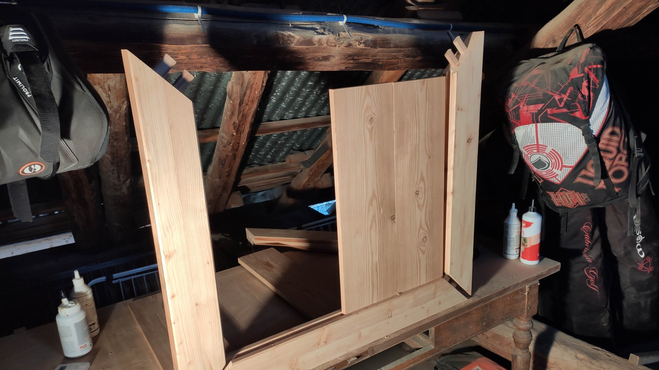

Mit-113 a écrit :
une p'tite photo de l'avancement
https://i.ibb.co/WDTGL19/IMG-0294.jpg
et le petit test, bon va falloir faire mieux pour l'éclairage......
https://i.ibb.co/kXK4PG4/IMG-0290.jpg
https://i.ibb.co/0BvLGkj/IMG-0289.jpg
T'as mis quoi comme led derrière ?
J’ai mis des bandes en partant du centre mais au vu des résultats, faut vraiment suivre les côtes....

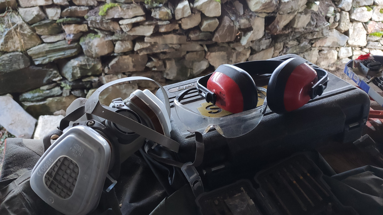

Outillage utilisé ET PROTECTIONS INDISPENSABLES ASSOCIÉES
A peu près tout ce que j'ai en ma possession pour ce chantier.

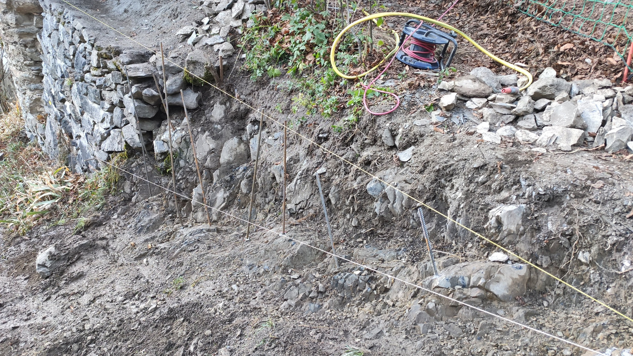

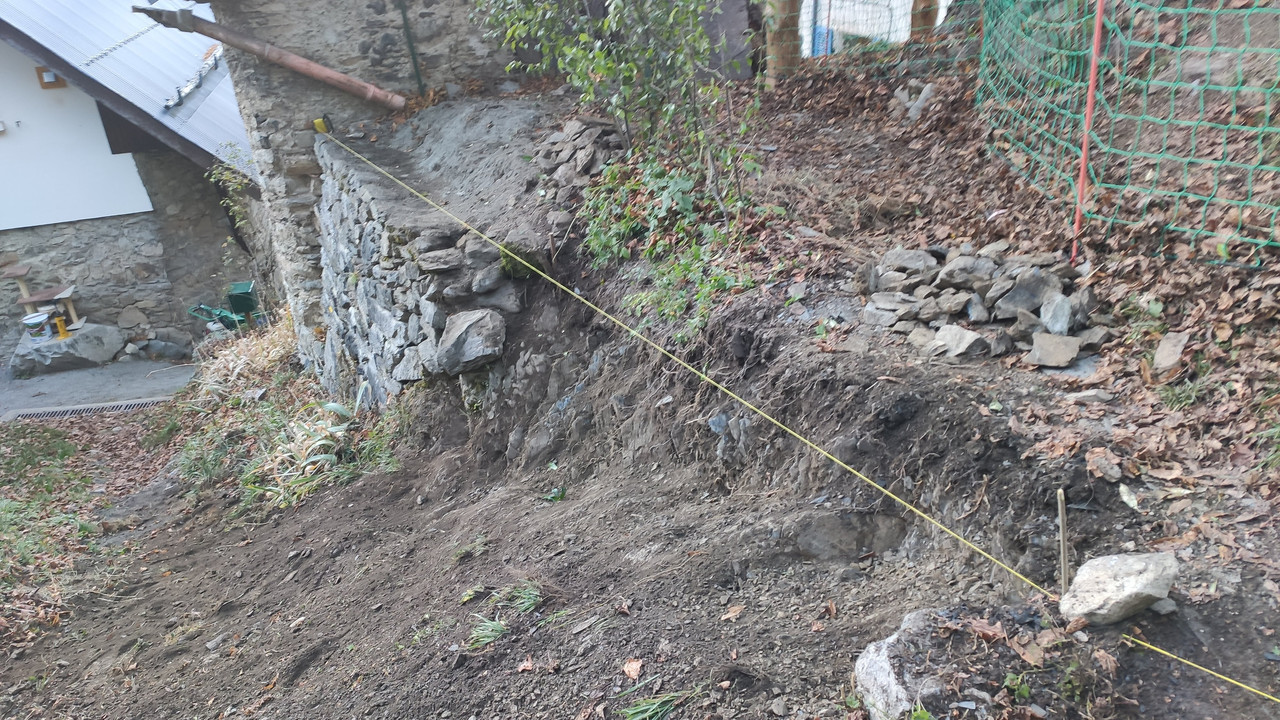

Pour faire propre, je me dis qu'un mur venant prolonger l'existant serait bien. Je vire le grillage, je débroussaille, je creuse. Je tombe sur de la dalle schiste assez saine très rapidement, tout le long de l'ouvrage projeté :
https://i.postimg.cc/8cNpdKk4/mur-01.jpg

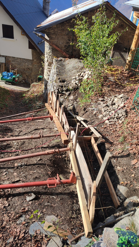

Impossible de descendre hors-gel. Je décide donc de couler une semelle en béton sur laquelle je maçonnerai mon bout de mur. Je scelle des fer de 12 tout les 50cm afin de créer des ancrages pour la semelle :
https://i.postimg.cc/QNJxN3Sy/mur-02.jpg
Ensuite je réalise un coffrage manouche à base de planchouilles et de bouts de bidules qui traînent un peu partout chez moi. :o
J'assemble tout à la vis pour pouvoir démonter et récupérer les vis ensuite...
https://i.postimg.cc/tCmb7C62/mur-03.jpg

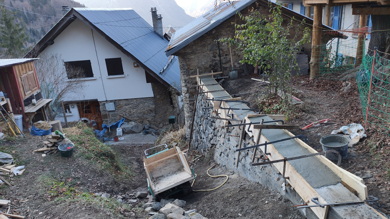

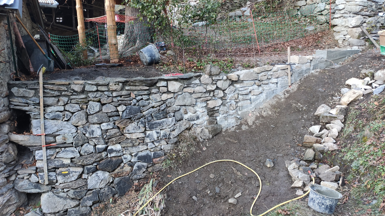

La semelle est coulée, je commence à pose des rangs de pierres récupérées sur mon terrain et dans ma grange. Je prends soin de réaliser du drainage derrière l'ouvrage, et de laisser des passages pour l'eau au travers de la semelle et du mur via des barbacanes :
https://i.postimg.cc/7YLDxT55/mur-04.jpg

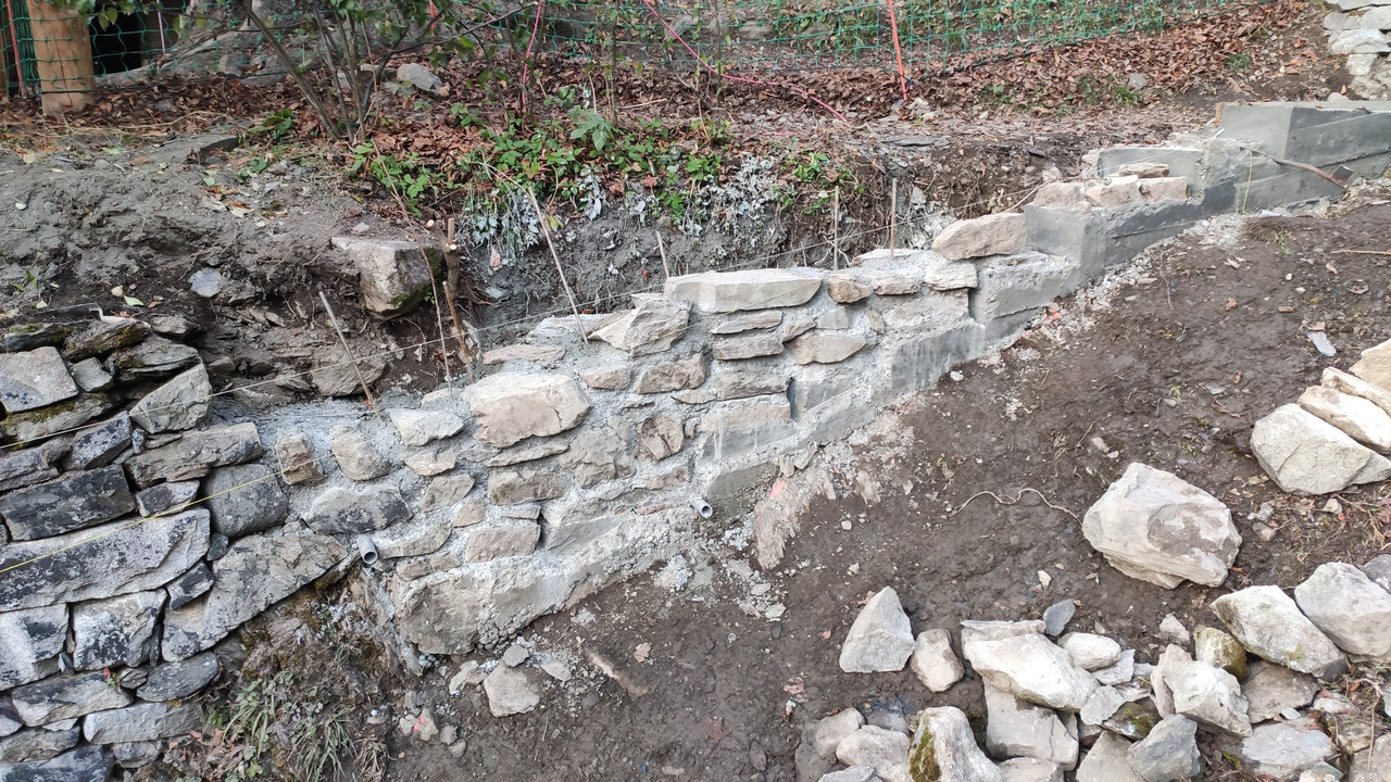

Je me raccorde à l'ancien mur en pierres sèches, sur lequel je dois poser quelques rangs afin d'obtenir la hauteur voulue pour la rambarde :
https://i.postimg.cc/0yTqdWcS/mur-05.jpg
Enfin je fais un coffrage pour couler des arases sur le mur, et on en termine avec le béton.
https://i.postimg.cc/2jGrRxSp/mur-06.jpg

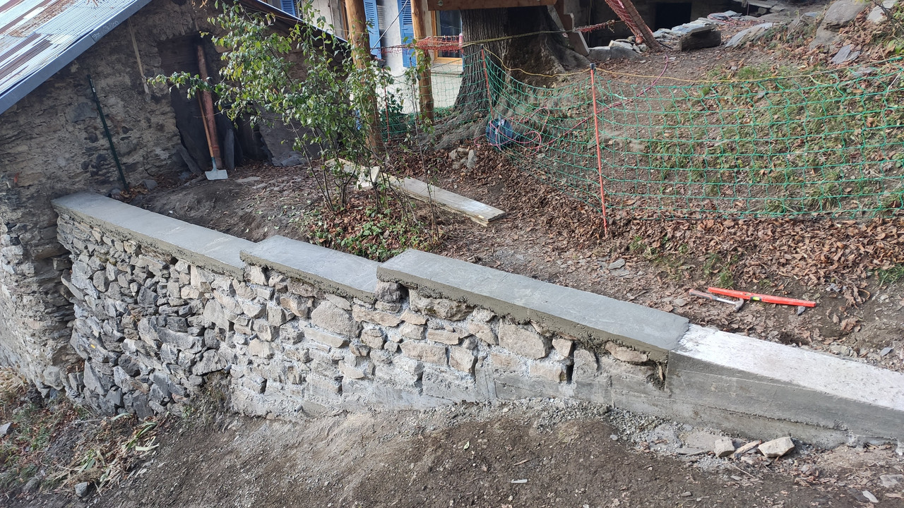

La partie maçonnerie est terminée, c'est joli et ça aurait pu rester comme ça si on avait pas une véritable ménagerie à garder dans nos murs ici ! :o
https://i.postimg.cc/T3L6bMqG/mur-07.jpg

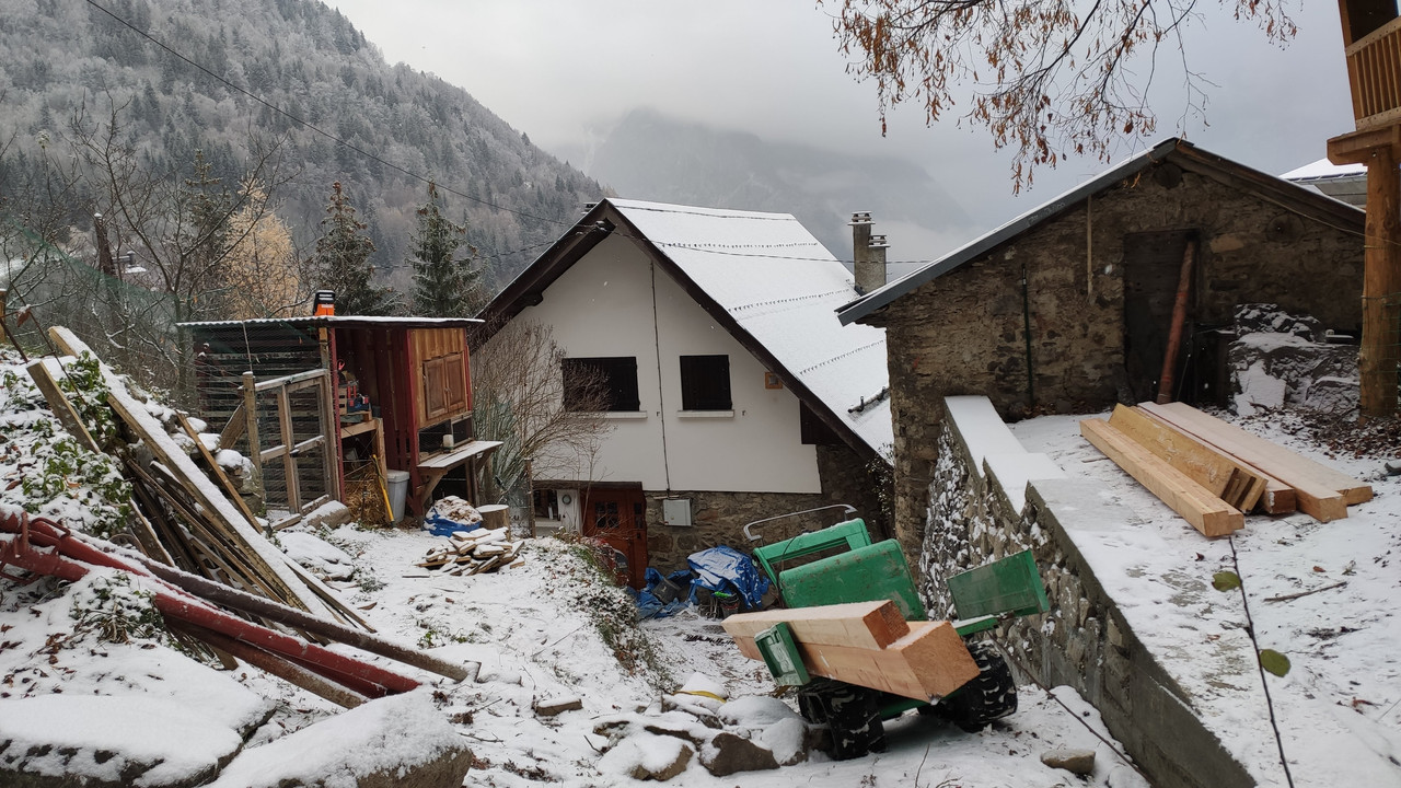

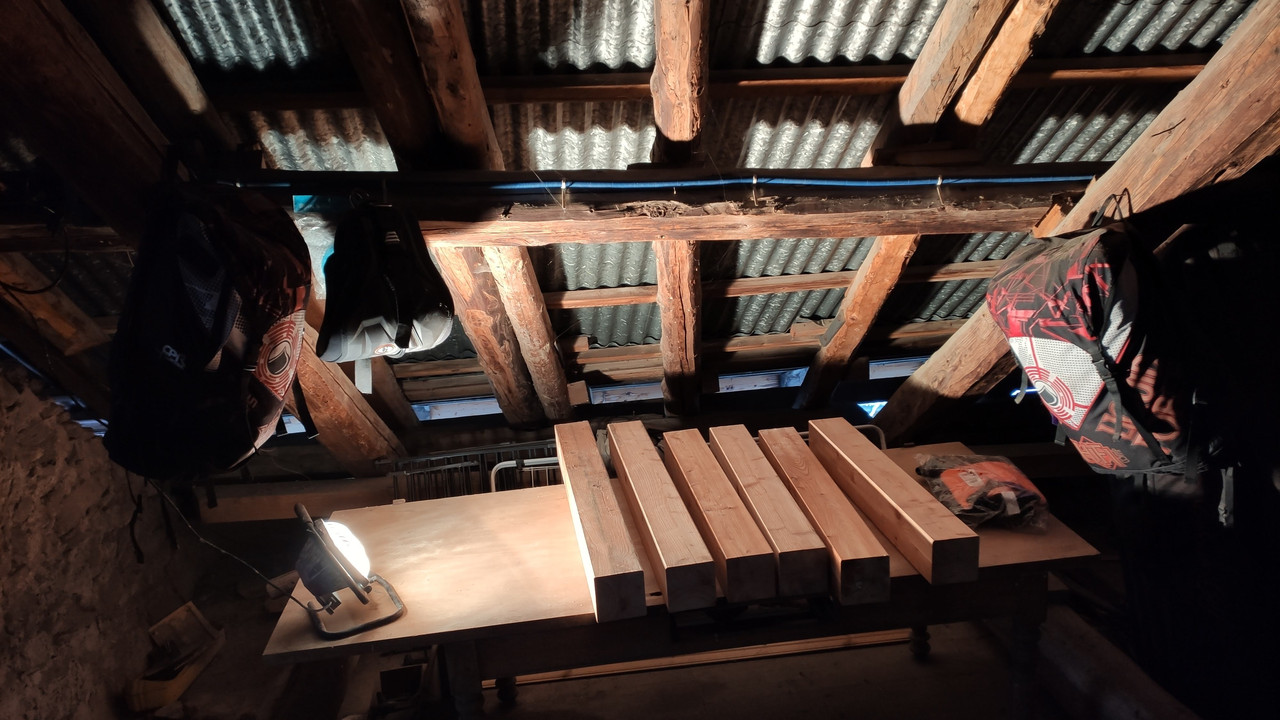

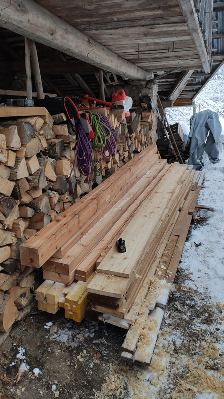

Bon ben déjà faut monter le bois du parking à l'atelier improvisé derrière la barraque. Pas de pot voilà la neige :
https://i.postimg.cc/QC3t4Nmp/bois-01.jpg
Enfin bref, après quelques patinages dans la gadoue, c'est rangé :
https://i.postimg.cc/vmCDnt62/bois-02.jpg

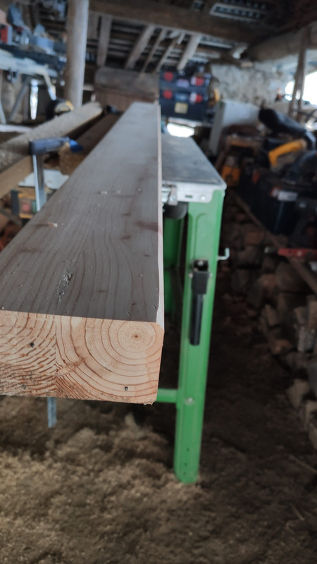

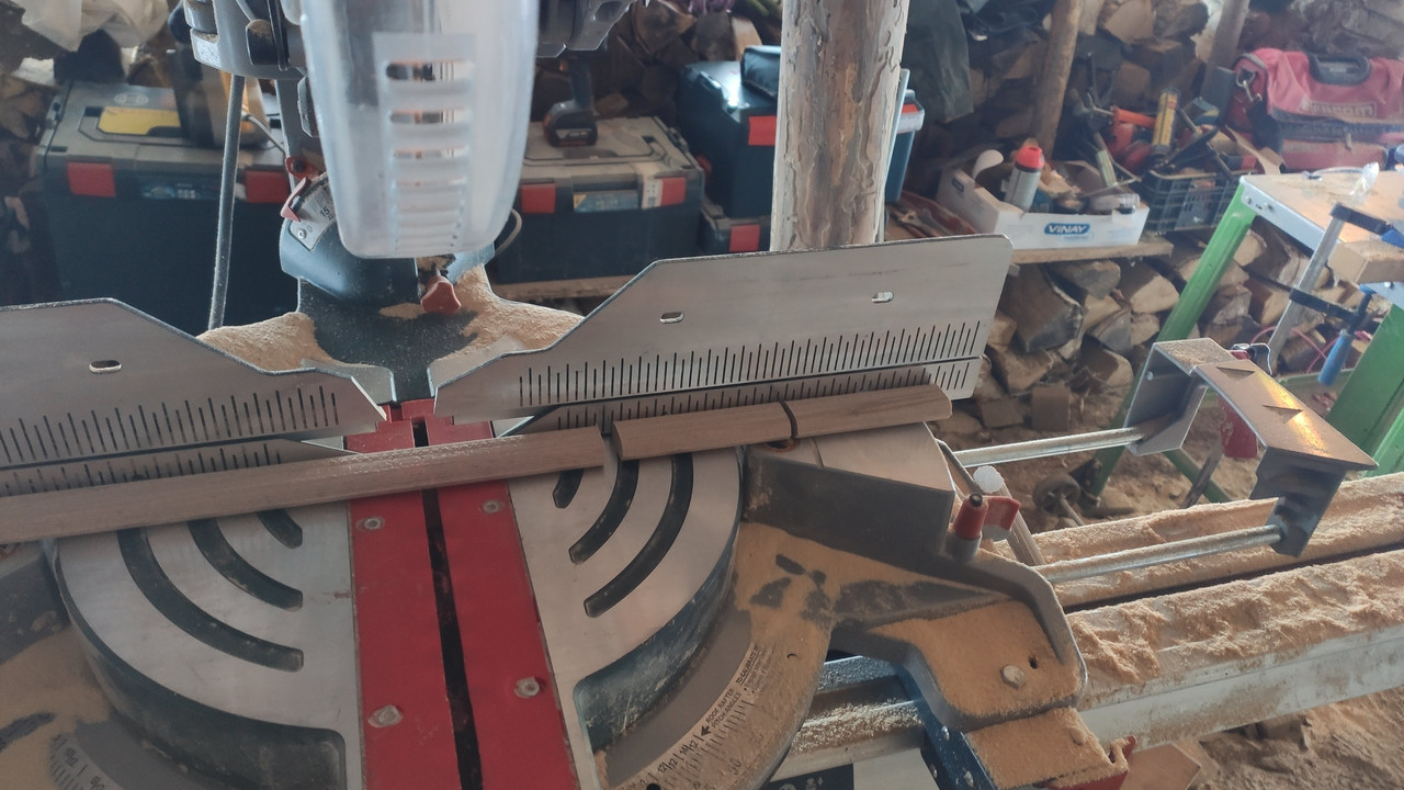

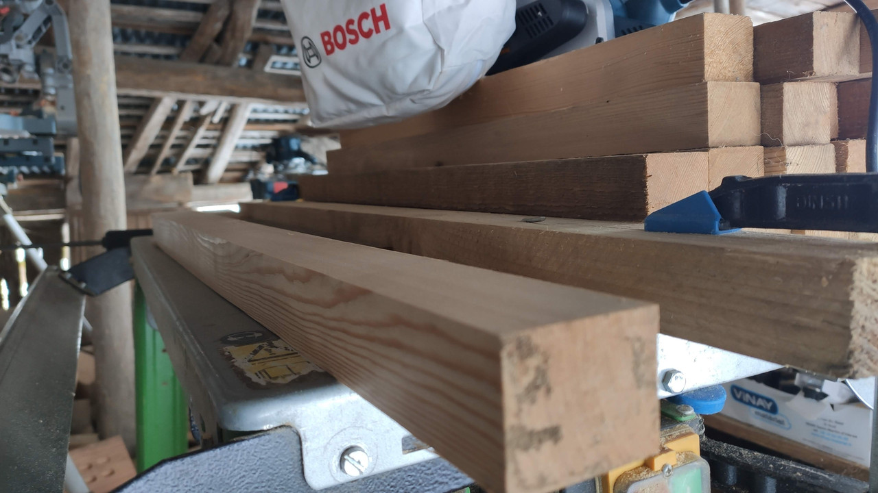

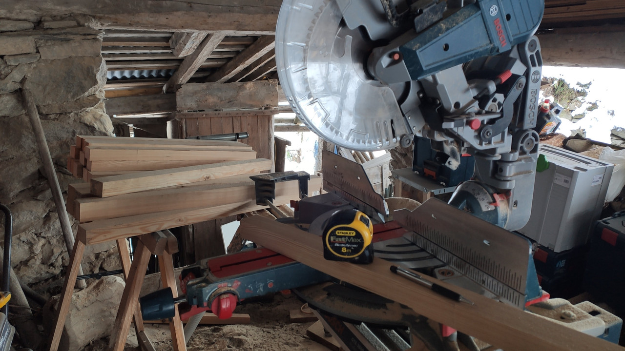

Préparation des poteaux, mise à longeur à la scie à onglet. Notons que même la grosse Bosch GCM 12 GDL ne coupe pas le 12x12 en une passe... :
https://i.postimg.cc/cHd2XVYv/poteaux-01.jpg

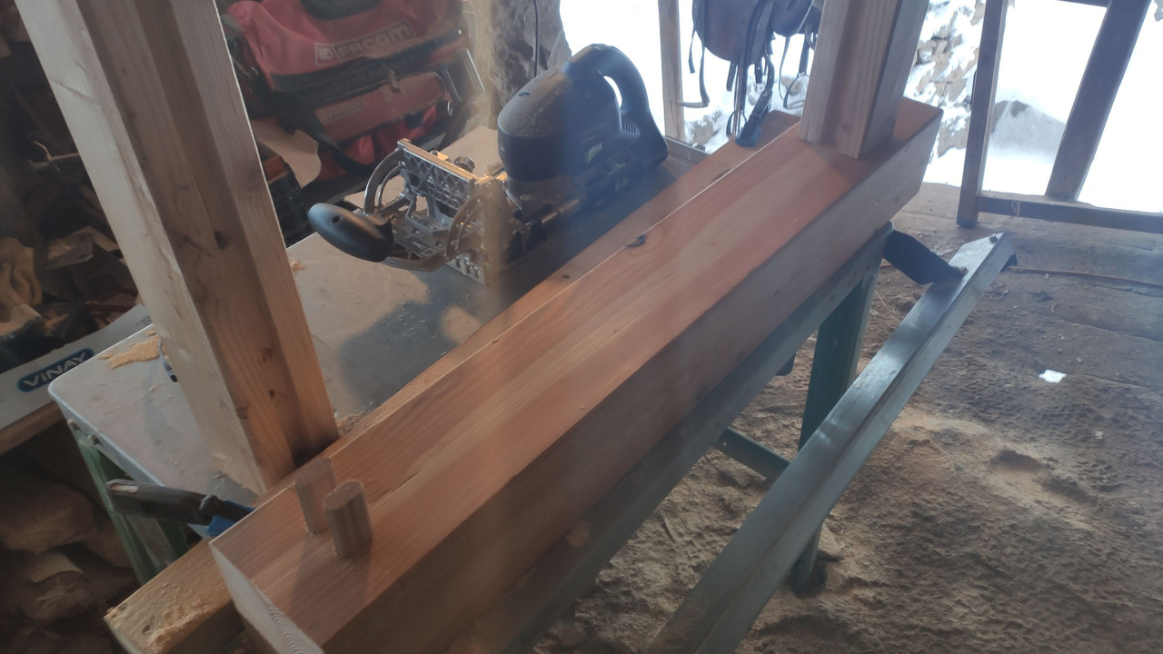

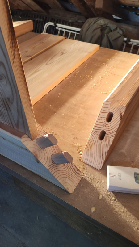

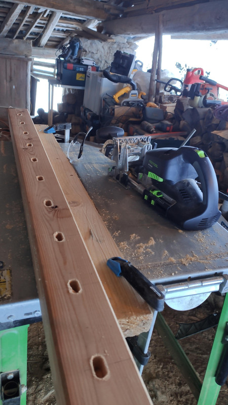

Ensuite viens du fraisage pour les jonctions avec les lisses et la main courante. Et des essais d'assemblages à blanc car on prend pas trop la confiance comême ! :o
https://i.postimg.cc/rmgbbQCQ/poteaux-03.jpg

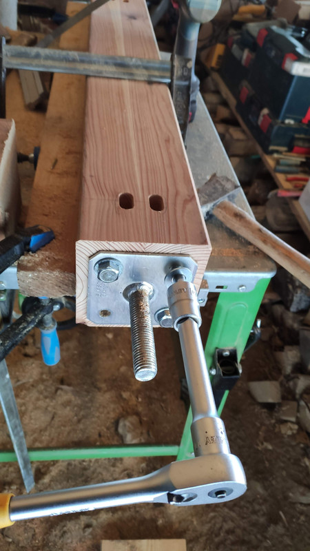

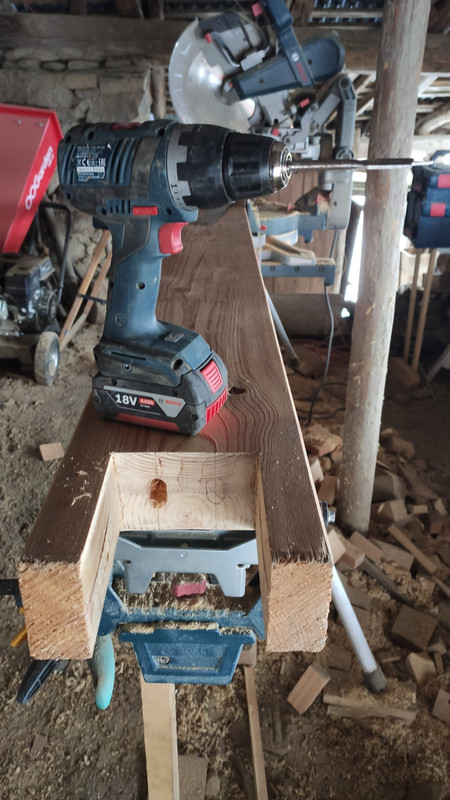

Enfin petite session perçage, pose de platine. Fixation à base de tires-fond 12x120 parce que il faut bien ça (et surtout parce que j'avais ça en stock :o ).
https://i.postimg.cc/KjzVyB0F/poteaux-02.jpg

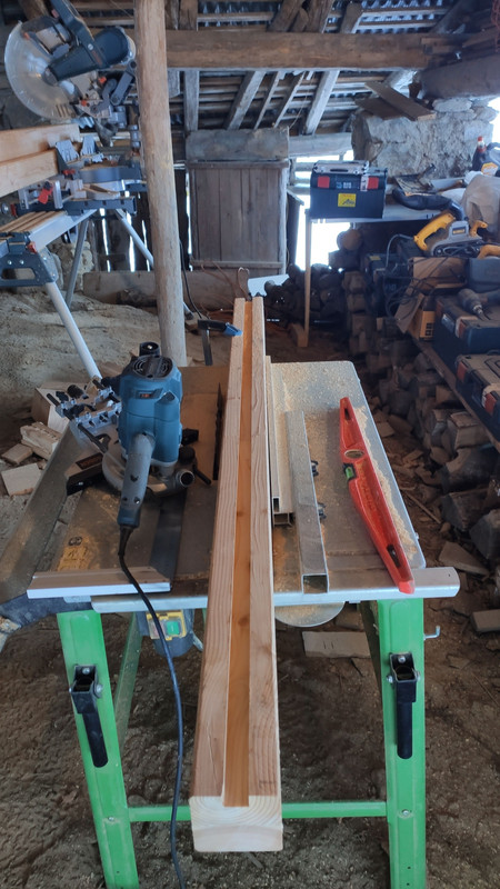

Puis préparation des lisses. Sur les quatres sections de rambarde, je veux une alternance palines/ballustres. Du coup c'est deux conceptions différentes.
Fraisage dominos pour l'assemblage des ballustres :
https://i.postimg.cc/xTgC52zz/lisse-02.jpg
Rainurage à la défonceuse pour la prise en sandwitch des palines :
https://i.postimg.cc/yxyNwqp2/lisse-01.jpg

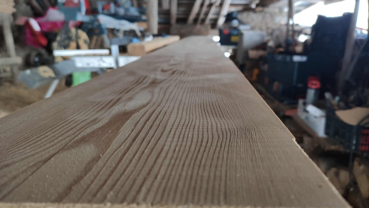

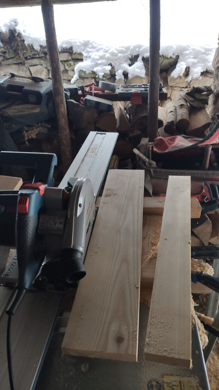

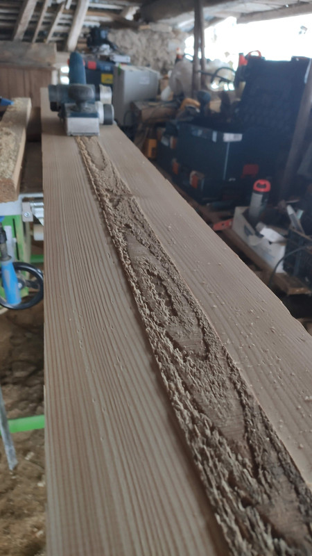

Pour les palines, j'ai acheté des planches de mélèze brutes en 210x27mm. Je tente le coup de n'utiliser que mon petit rabot pour les préparer :
https://i.postimg.cc/QCf3QjyN/palines-01.jpg
Ca marche vraiment bien, une légère passe de ponceuse à bande derrière, et le résultat est très satisfaisant pour de l'extérieur :
https://i.postimg.cc/QCdLxRx2/palines-02.jpg

Mais ça va car j'ai mes EPI :
https://i.postimg.cc/Hx5n98wY/epi.jpg

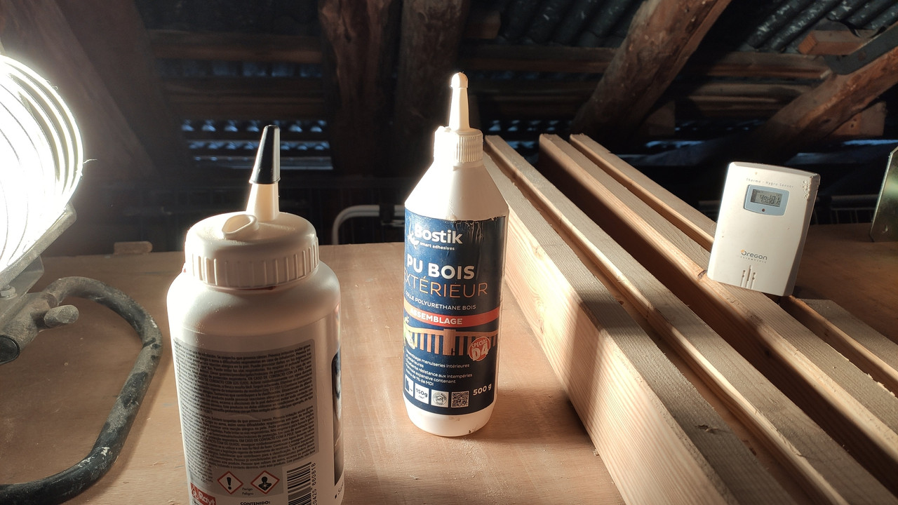

On passe au montage des éléments préparés. Donc le froid est là, je décide de faire les collages dans mes combles pour essayer de gagner quelques degrés... Hum :
https://i.postimg.cc/BbT84PbY/collage-01.jpg

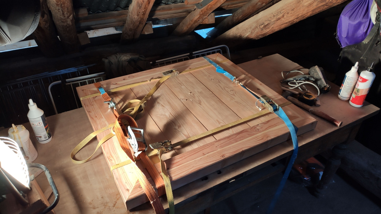

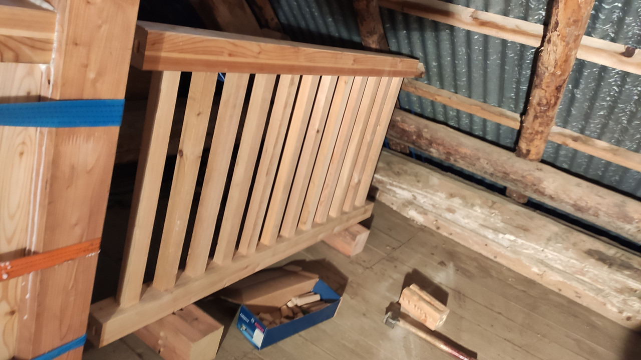

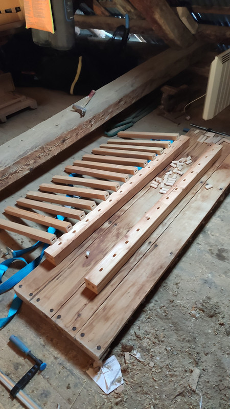

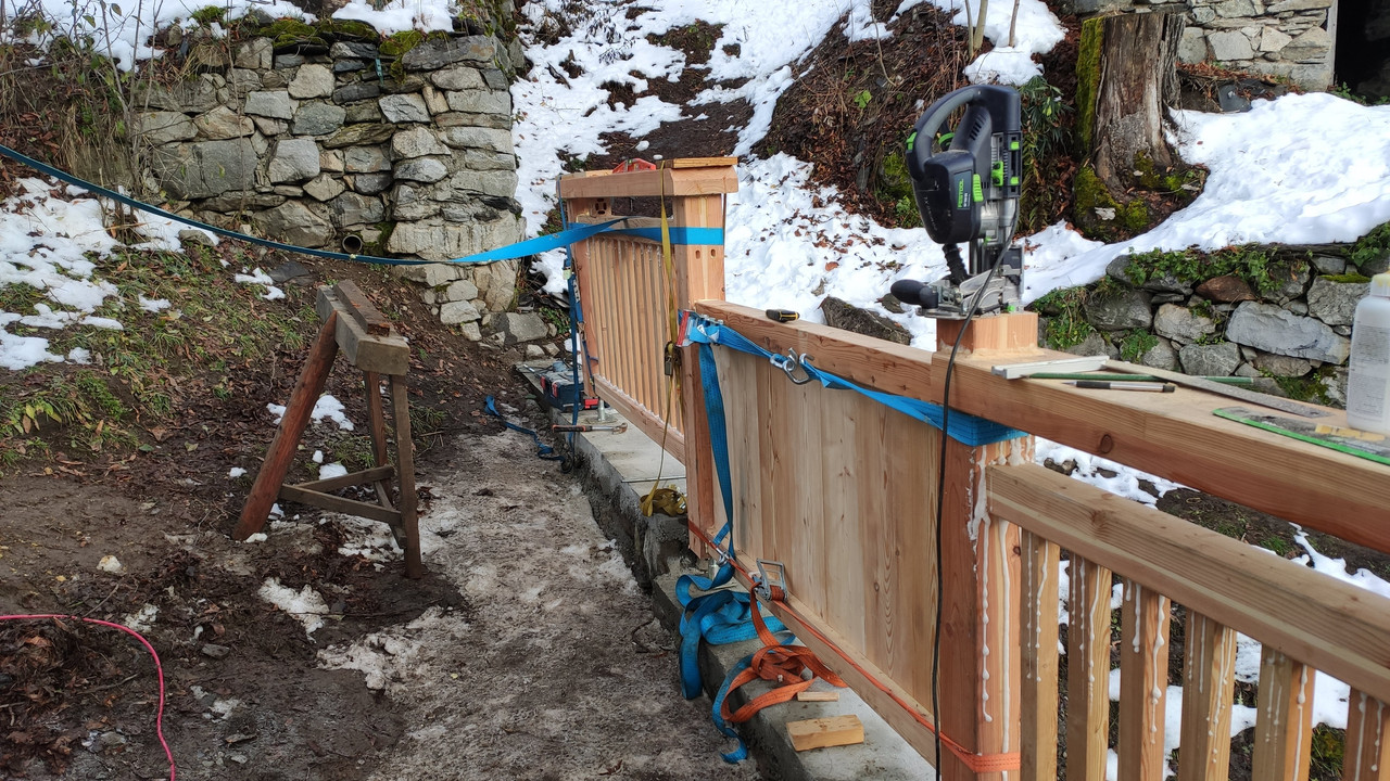

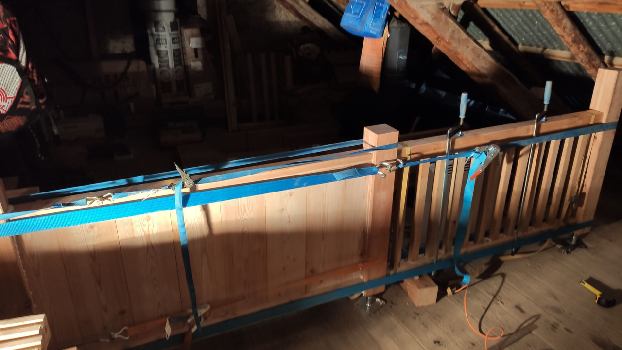

J'assemble deux éléments de rambarde, à grands coups de sangles à cliquet. Le tout mal posé sur du sol pas droit. On aura pas mal de vrillage en sortie de collage, effrayant au premier abord, puis vite compensé lors de la pose :
https://i.postimg.cc/wj0m1NVn/collage-04.jpg
Les éléments sont posés sans main courante. Je les prépare à posteriori, puis les pose après en extérieur.

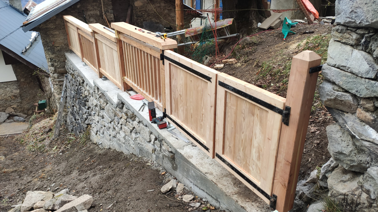

Donc pose du bordel sur le mur. Ici on voit bien que j'avais oublié de fraiser quelques trous, pas grave ça marche comme ça aussi :
https://i.postimg.cc/wBXn56tK/pose-01.jpg
Je présente, je marque les trous de percage sur le béton. Je déplace pour percer sur les marques à 15-20cm. Je remets en place et balance scellement et tiges filetées de 25cm pour fixer.
Ca tient mais les platines (trucs costaud mais réglables) présentent un peu de jeu latéral à cause du filetage de réglage. Il faudra renforcer l'extrémité de la rambarde avec de l'équerre en acier pour supprimer le balant.

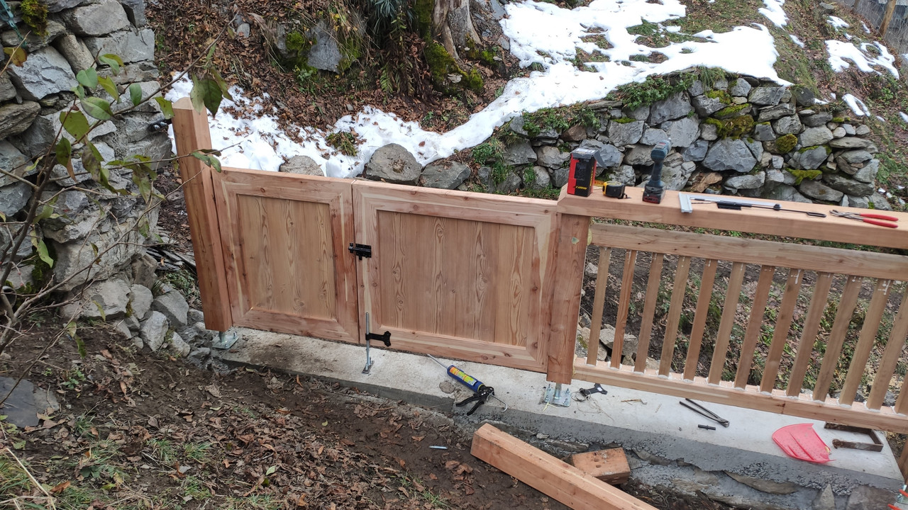

Enfin il faut faire un portail. Je veux deux battants. Un grand que je n'ouvrirai que pour passer engin ou trucs encombrants. Et un petit pour l'usage quotidien. Il me reste du 12x12 utilisé pour les poteaux. Déligné en 2 en 6x12 ce serait idéal. Un voisin ayant fait l'acquisition d'une belle Bosch GTX 10 XC, on fait ça chez lui. belle machine délignage en deux passes très propre ! Après un tout petit coup de rabot c'est parfait :
https://i.postimg.cc/vTqJ134c/portail-01.jpg

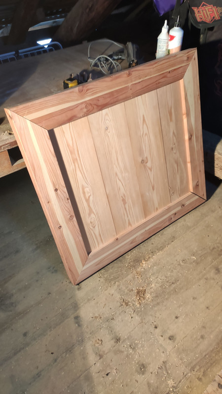

Je décide de faire des assemblage à 45° + dominos de 14 + sandwich de paline en remplissage :
https://i.postimg.cc/05VRH2VP/portail-02.jpg
Petit montage à blanc :
https://i.postimg.cc/X7XSMSPF/portail-03.jpg
https://i.postimg.cc/wjsCv5gj/portail-04.jpg
Et collage, avec cette fois du serrage pro...oh wait :
https://i.postimg.cc/4NMCs2C0/portail-05.jpg
Un peu de quincaillerie, et hop on pose le tout avant hier après-midi juste avant la pluie. Voilà ce que ça donne de l'extérieur :
https://i.postimg.cc/W40c9GHH/over-out.jpg
Je dois encore combler la marche devant le seuil bien sûr, et fignoler quelques détails, mais disons que c'est bon pour l'hiver ! :o
A l'intérieur :
https://i.postimg.cc/ZnbmvWjD/over-in.jpg
Temps
Tout cumulé, un bon petit paquet d'heures. Entre l'acheminement des matériaux, la maçonnerie, la menuiseries et la pose, j'ai étalé ça sur un mois et demi à raison de 25h semaine sûrement. Donc disons pas loin de 130h.
Coût
Béton/coffrage/feraille : ~350€
Bois : 700€
Quincaillerie/Fixation : ~300€
Total : ~1400€
Difficultés rencontrées
Comme d'habitude mais on l'a choisi, l'acheminement des matériaux et le travail dans la pente, plutôt physique.
Serrage des collages à la sangle à cliquet; ça montre ses limites dans certaines conditions.
Mauvais choix de platines de fixation. Manque de rigidité entre la rambarde et le mur.
Bilan
Très heureux du résultat même si il reste des points à traiter. Finir le système de fermeture du portail, renforcer la liaison rambarde/mur à proximité du portail.
Sinon ben la maçonnerie c'est fatiguant :o
Outils que j'ai regretté ne pas avoir/Acquisitions prévues suite à ce make :
Grands serres-joint/Dormants
Rabot/Dégau
Scie sur table sur piètement roulant.
Message cité 5 fois

ça rendra encore mieux quand t'aura viré les coulures de colle :o

moamatt a écrit :
gros boulot ! bravo.
Et ouais ça fait partie des trucs à fignoler...  :o
D'ailleurs c'est une plaie, il faudrait vraiment que j'apprenne à doser les collages mieux que ça.

Chouette chantier comme d'hab.
Ça manque de CR VTT du coup :o
Blague a part, si je devais faire quelques observation, je dirais :
- les arrases béton, c'est pas joyeux. Couvertine en pierre sinon rien.
- oui, les platines comme ça, c'est fait pour de l'effort  normal (traction compression) pas pour un moment (flexion)
- pour le serrage par sangle, pense à mettre des cales, parce que selon le bois et le serrage, ça peut marquer.
Message édité par Jay Kay le 22-12-2020 à 08:15:56
+1 :D
Faut le faire avant la pose sinon on a tendance à ne pas le faire, par manque de courage après un chantier pareil :lol:

n-ico a écrit :
+1 :D
Ouais, une éponge humide et on vire ça super vite.
Un fois que c'est sec, c'est la galère...

La colle PU ça part pas avec de l'eau, il me semble avoir vu le bidon sur ses photos :o
Au mieux de l'acétone ou de l'essence F :jap:
