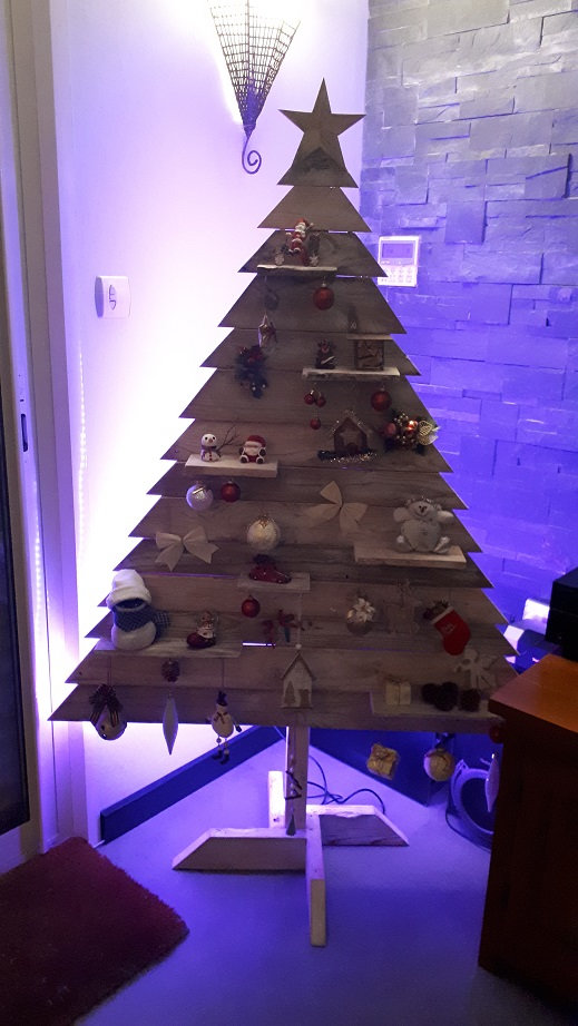

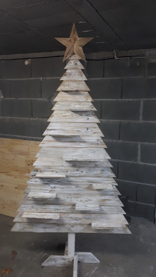

Un petit make sans prétention histoire d’égayer ce vendredi :o
#IAMAMAKER
[url=https://forum.hardware.fr/...[/url]
SA-PIN!
Contexte:
C'est la période de noël et à ce qu'il parait il faut avoir un sapin pour avoir des cadeaux!
Sinon le père noël ne laisse rien s'il ne sait pas où les déposer :(
Pas trop de place pour mettre un vrai sapin coupé, qui perd ses aiguilles et qu'il faudra refourguer après les fêtes! :sweat:
Du coup, SA-PIN qui ne prendra pas de place dans un coin du garage une fois que tout sera fini :o
Matière d’œuvre:
-De la palette de récup.
-Un tasseau
-Des vis
-De la colle PU
-De la vieille sous-couche placo qui traine.
-Des pitons pour suspendre la déco.
Outillage utilisé ET PROTECTIONS INDISPENSABLES ASSOCIÉES:
Scie onglet radiale
Perceuse visseuse
Ponceuse orbitale
Règle de maçon
Étapes et choix:
0) Conception à l'arrache :o
1) Préparation:
Mettre à plat les lames les unes au dessus des autres.
Tracer le triangle
Tracer une ligne // à la première de chaque coté, à quelques cm.
Relier le point haut au point bas sur chaque lame et de chaque coté (opposé), pour créer un effet dent de scie.
2) L'usinage:
Couper à la scie onglet radiale, les "dents de scie" sur toutes les lames pour faire cette forme /__\
Couper les 4 morceaux du socle à l'identique dans un chevron qui trainait, faire un biseau sur une des faces. /__l
Couper le tasseau à la hauteur qu'il me convient.
Faire une étoile à 5 branches. Un peut de géométrie ça rappel des souvenirs :lol:
Couper des petits morceaux pour faire les étagères qui recevront les décos.
3) Le collage:
Mettre les lames sur l'envers.
Positionner le tasseau au milieu après avoir mis de la PU, puis visser le tout sans que les vis dépassent la face avant des lames. (2 vis par lames).
Prendre les 4 morceaux du socle, positionnez les en quiconque sur chaque face du pied...pour emprisonner le mat central.
Coller les entres eux et y mettre 2 vis par morceaux.
Ne pas les coller sur le tasseau centrale, pour pouvoir enlever le sapin du socle pour le ranger à plat plus tard.
Coller et visser les petites tablettes.
https://zupimages.net/up/20/50/nw2k.jpg
4) Finition:
Passer de la sous-couche blanche partout.
Poncer le tout une fois sec, en insistant plus ou moins. Pour faire un effet plus ou moins cérusé.
Visser les pitons sous les tablettes.
Décorer le sapin, y mettre une bande Led (radio-commandé) derrière pour le coté geek (on est sur HFR cômême :o )
https://zupimages.net/up/20/50/r310.jpg
Temps:
1 journée.
Coût:
Rien, que des morceaux qui trainaient histoire de finir les chutes de palettes.
Difficultés rencontrées:
Aucunes.
Bilan:
Il y a intérêt que ce putain de père-noël dépose un cadeau!!! Vu comment il est beau mon sapin [:stephdetrevoux]

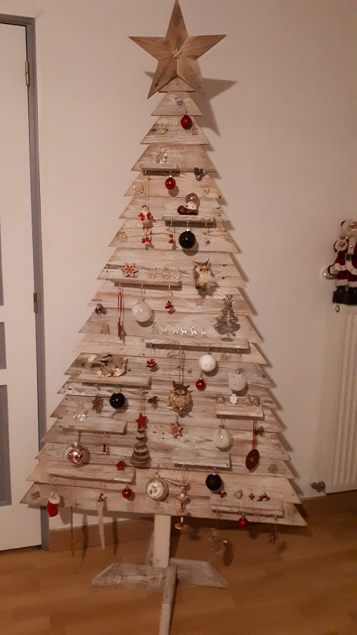

PS: Et comme il me restait du bois de palette
J'en ai fait un autre plus grand pour ma douce :o

N-ico  [:cerveau charlest] j'adore le rendu.

Superbe cette vasque !!  :love:
sympa le sapin ! ça fait un moment que je me dis qu'il y a un truc à faire dans les sapins sans savoir quoi exactement :D

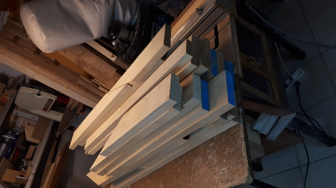

Prochain make en court....il sera tout simple celui ci  :)
https://zupimages.net/up/20/50/84fc.jpg

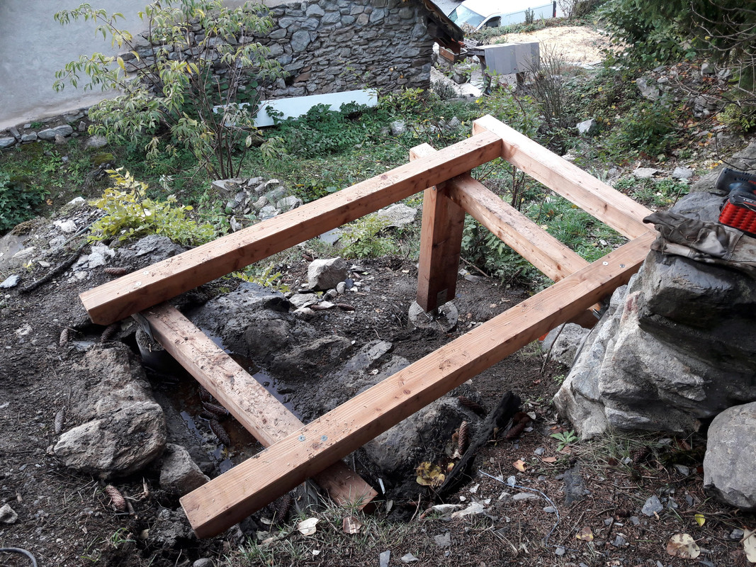

Construction de la structure :
Trois traverses/solives en mélèze carré de 10x10cm dont une posée sur un poteau de 10x20cm.
Ces traverses servent à accueillir les lambourdes en 10x10 également et les deux limons en 10x20cm.
Vu les 4cm d'épaisseur du platelage et des marches, nul besoin d'être trop regardant sur l'entraxe des lambourdes/limons.
https://i.postimg.cc/W11vZzbQ/structure.jpg
https://i.postimg.cc/q79VWGXT/structure-01.jpg

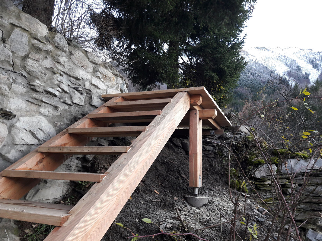

La structure est simple, rien de spécial. Solives posées dans des platines en U goujonnées dans le béton. Le poteau repose sur une platine pour charge lourde. Il a fallu usiner un peu le poteau car la platine était trop étroite.
Première boulette, un assemblage bien merdique au sommet du poteau qui pourrait prendre la flotte à long terme je pense; mais comme c'est à l'abri du platelage, j'ai fini par me rassurer.
https://i.postimg.cc/52KMSJXj/structure-02.jpg
Seconde boulette, j'avais vu large pour cet escalier au départ et avait dimensionné la traverse du bas (via le positionnement de la fondation) en fonction. Je pensais faire du 1m de large. Finalement par dèche de mélèze brut utilisé pour les marches, je réduit la largeur et me retrouve avec une traverse beaucoup trop grande en bas. On disait que ça servira à poser un pot de fleur ! :o
https://i.postimg.cc/mrcWdn9j/structure-03.jpg

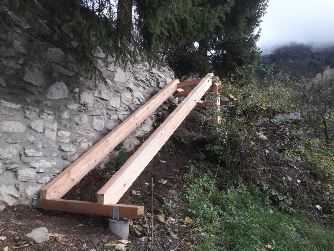

La présentation des limons sur les traverses fût assez physique, surtout quand il a fallu reprendre les coupes 3 fois...
Et la je me rends compte que la marche du bas sera somme toute assez haute, bon on remblaiera ! :o
La structure est prête, donc dépose des limons pour les préparer à accueillir les marches. Mais d'abord, préparation des marches qui seront constituées chacune de deux planches mises bord à bord; sans assemblage. N'ayant pas de rabot/dégau, je me content d'un ponçage à la ponçeuse à bande sur une face puis d'un délignage à la plongeante pour les mettre à la largeur voulue. J'ai enlevé 4x4.5cm à chaque marche dont je me sers en ce moment pour faire des ballustres sur une rambarde.

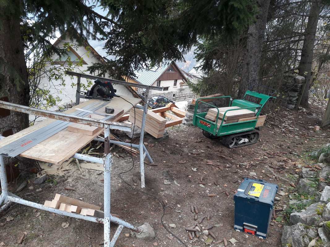

https://i.postimg.cc/Fsmm9DtF/marches-01.jpg
Une fois les marches ponçées et mise à longueur, je les déligne sur mon établi extérieur de fortune.
https://i.postimg.cc/q7Y44rrW/marche-02.jpg
C'est bucolique, je me prend pour un maître ébéniste zen japonais. :o (oui je sais les Japonais ont des crayons plus petits, et plus fin :o :o )
https://i.postimg.cc/sgjVJKKH/marche-03.jpg
Voilà, prêtes à encastrer dans les gorges qui restent à creuser dans les limons.

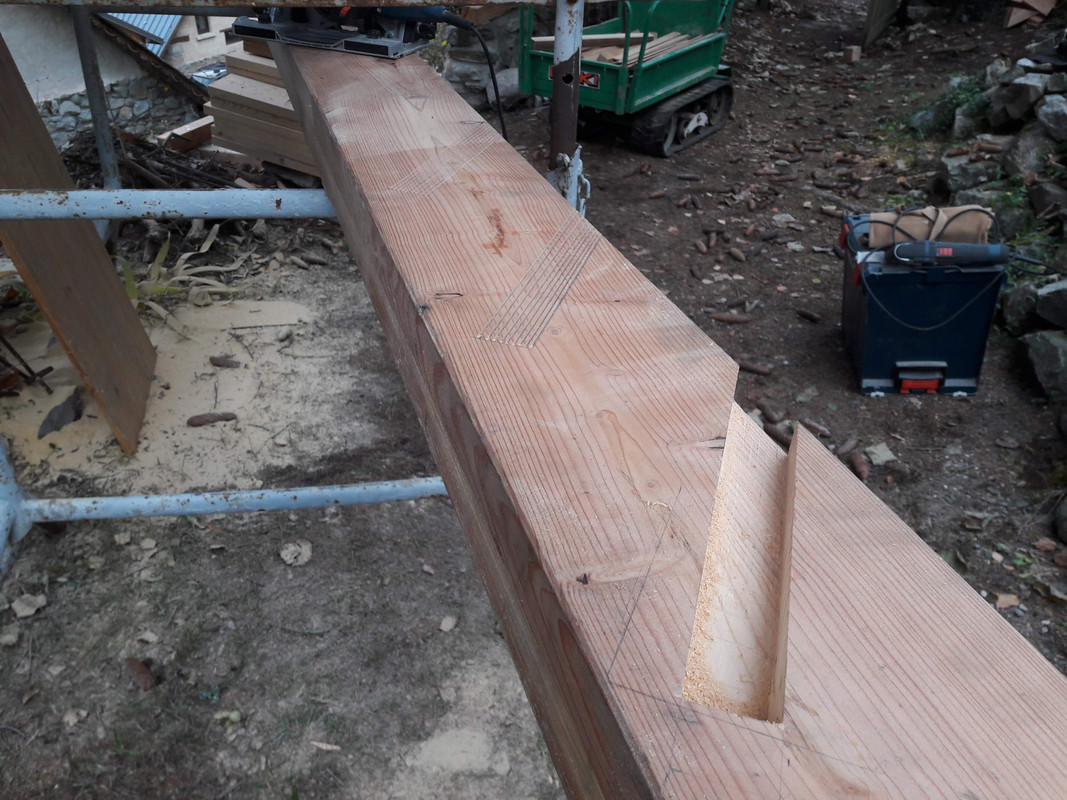

https://i.postimg.cc/RZgvpfDS/limon-01.jpg
Bon j'ai bien une défonçeuse, mais la flemme de prendre le temps de construire guide/gabarit pour le défonçage des rainures, je décide de les faire à la plongeante. Alors que j'ai l'adaptateur pour le rail de guidage Bosch... Hum à refaire je prend la défonceuse bien sûr. Non pas que le nettoyage au ciseau soit long, mais en fait si.
https://i.postimg.cc/pXYW83Qn/collage-01.jpg

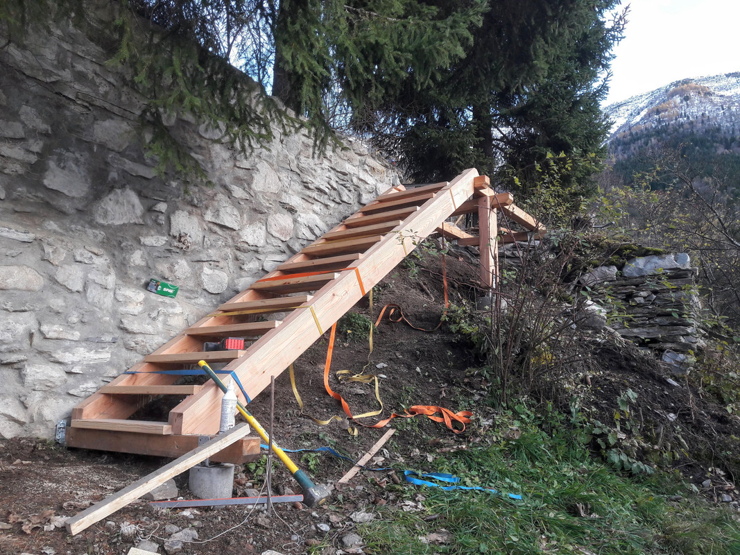

Enfin une fois tout creusés, tout nettoyés, les limons retournent à leur place et j'y balance les marches à grand coups de masse en ayant au préalable copieusement arrosé de colle PU extérieur. Je serre le tout avec les moyens du bords, soit les bonnes vieilles sangles à cliquet. Le résultat n'est pas fameux, le limon extérieur refuse de venir plaquer à fond, les sangles ne suffisent pas à serrer suffisamment. Je n'ai pas les serres-joints adéquats, ça devra faire comme ça. Je décide de rajouter des vis à têtes filetées sur les bords des nez de marche pour fixer mécaniquement.

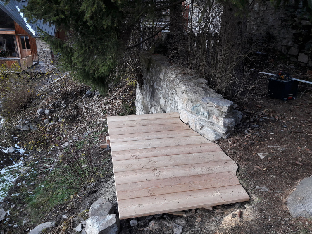

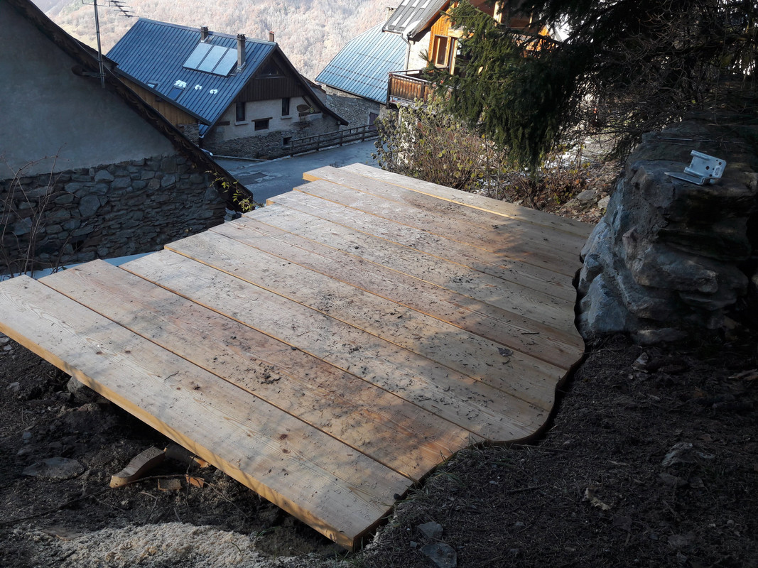

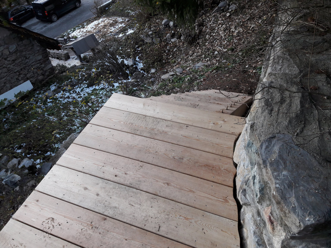

Il reste le platelage de la plateforme à réaliser. Il me reste des planches de mélèze brut, donc même traitement que pour les marches; ponçeuse ! :o
https://i.postimg.cc/4yRGH1m5/platelage-01.jpg
Je m'amuse à reporter (grossièrement) les formes du terrain et du mur de soutènement pour un effet esthétique.
https://i.postimg.cc/jdXTCPKH/platelage-02.jpg
Je termine par une arase à la plongeante pour faire une coupe droite à bord de plateforme.

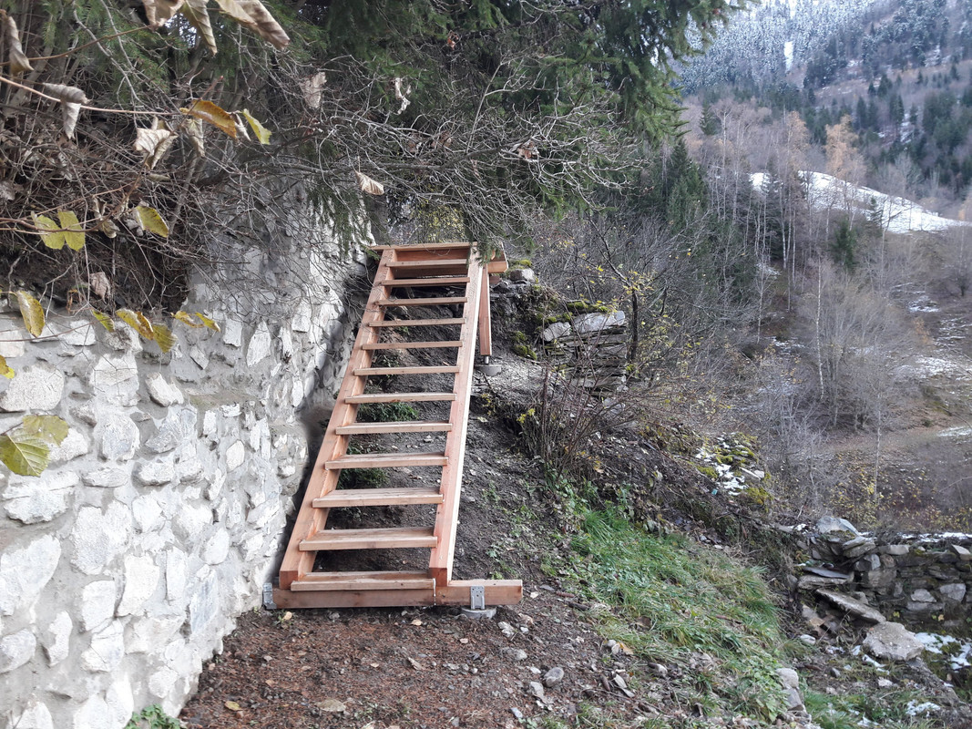

https://i.postimg.cc/d0Dwb1b8/fini-01.jpg
Et voilà c'est fini. Pas ma de petits ratés mais l'escalier est confortable, semble solide et devrait durer dans le temps.
https://i.postimg.cc/qqcTsCKd/fini-02.jpg
https://i.postimg.cc/c1f0yPb5/fini-03.jpg
Il restera à faire le pot à de fleur pour cacher la traverse du bas ! :o

Au final c'est joli, bien intégré, solide. Mais pas parfait du tout, beaucoup de marge de progression sur ce type d'ouvrage.

Carbon'R
Fahren macht frei
Posté le 13-12-2020 à 22:33:04  profilanswer
Alors OK pour la découpe le long des pierres, mais au niveau de la terre, tu pense qu'elle va toujours rester sagement en place ? :D
A new power is rising
n°61595026
Robbb
Posté le 13-12-2020 à 22:40:10  profilanswer
Cette terre la respecte mes coupes et ne bouge pas.  [:mike hoksbiger:1]
Non mais oui t'as raison, mais vu que c'est peu usité, franchement ça va prendre du temps avant que ça ne bouge ;)

Carbon'R
Fahren macht frei
Posté le 13-12-2020 à 22:55:31  profilanswer
Vu comme le terrain à bougé chez moi avec les  sécheresses 2019 et un peu 2020, même dans les zones peu utilisées, je me méfie :D

#Robbb
Chapeau [:implosion du tibia]
ça c'est de l'ouvrage!
T'en fais pas, les défauts il n'y a que toi qui les voit. Tu n'aurais rien écrit, on aurait rien su :D

Jay Kay
Posté le 14-12-2020 à 07:02:53  profilanswer
Comme d'hab, super make.
Après, perso, j'aurais fais un escalier en pierre ou en caillebotis. Parce que ruiner du bel ouvrage avec des bottes pleines de gouille....

moamatt
banzaï !!!
Posté le 14-12-2020 à 07:09:19  profilanswer
Joli escalier. Le limon tient comment sur la plateforme en haut ? J'ai l'impression d'apercevoir une entaille un peu généreuse, il reste assez de matière au dessus?
SA-PIN!
J'adore ce(s) sapin(s) ! Vraiment chouette :)
