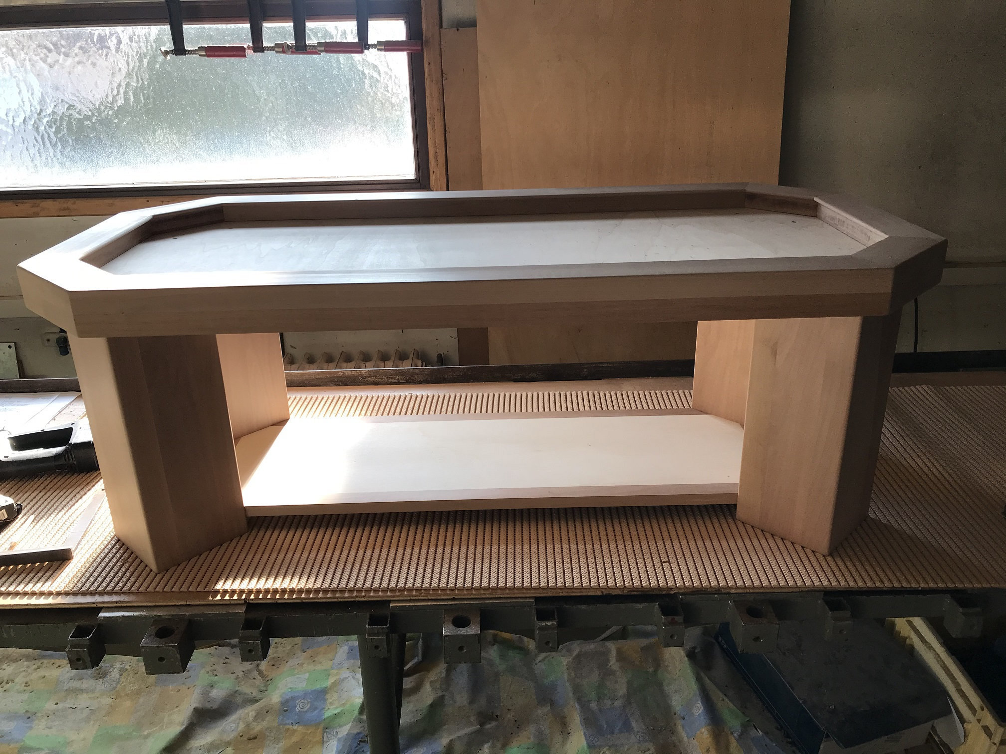

Étapes et choix

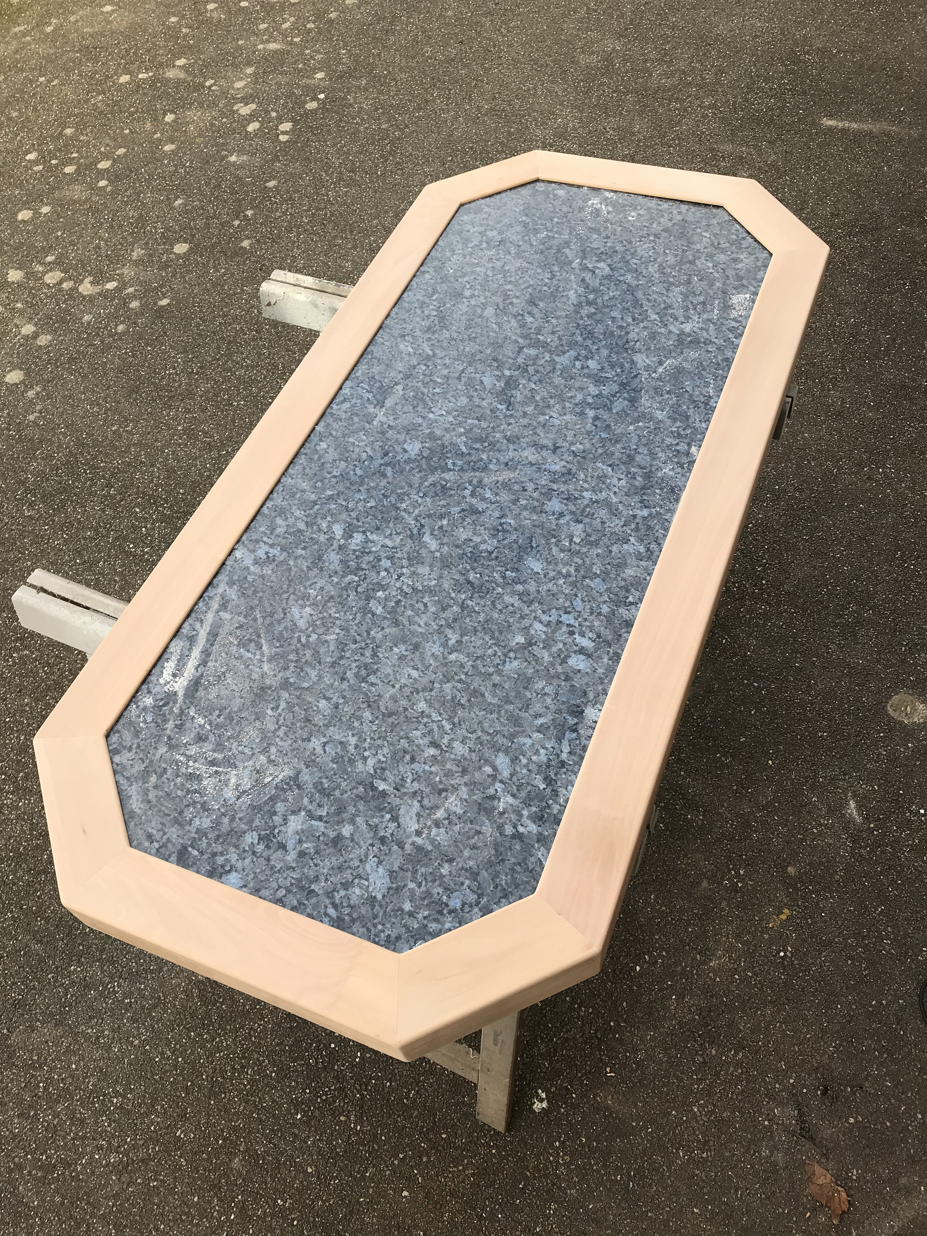

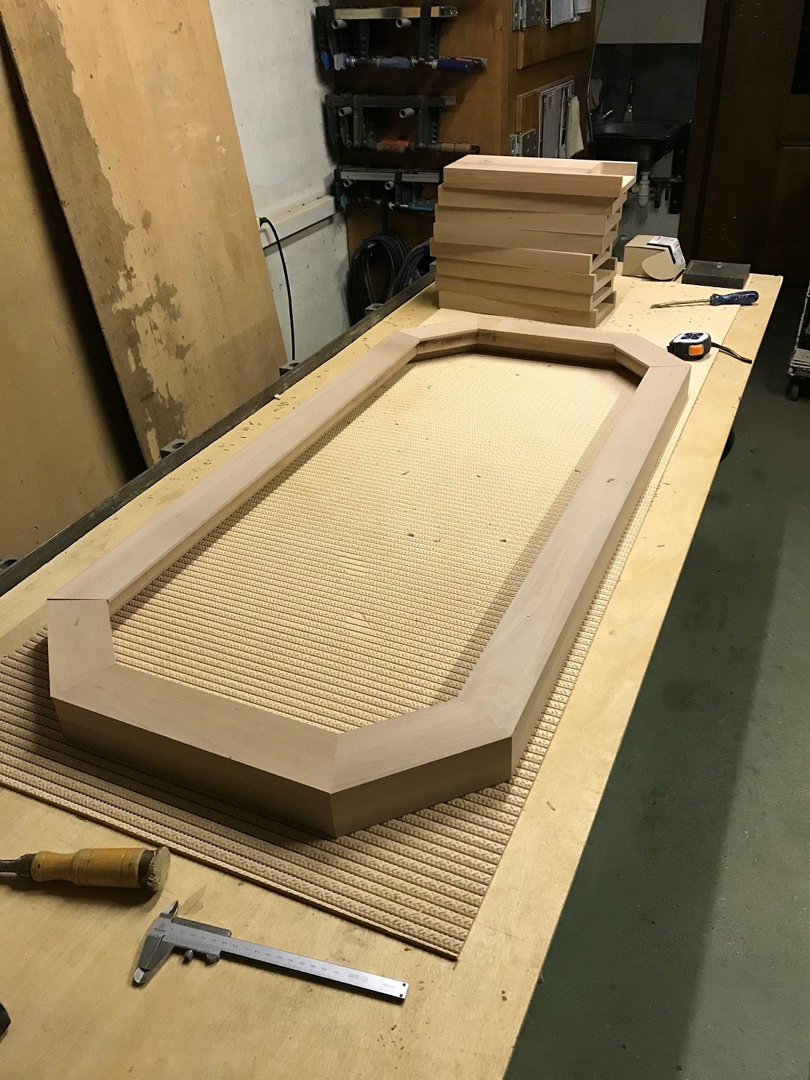

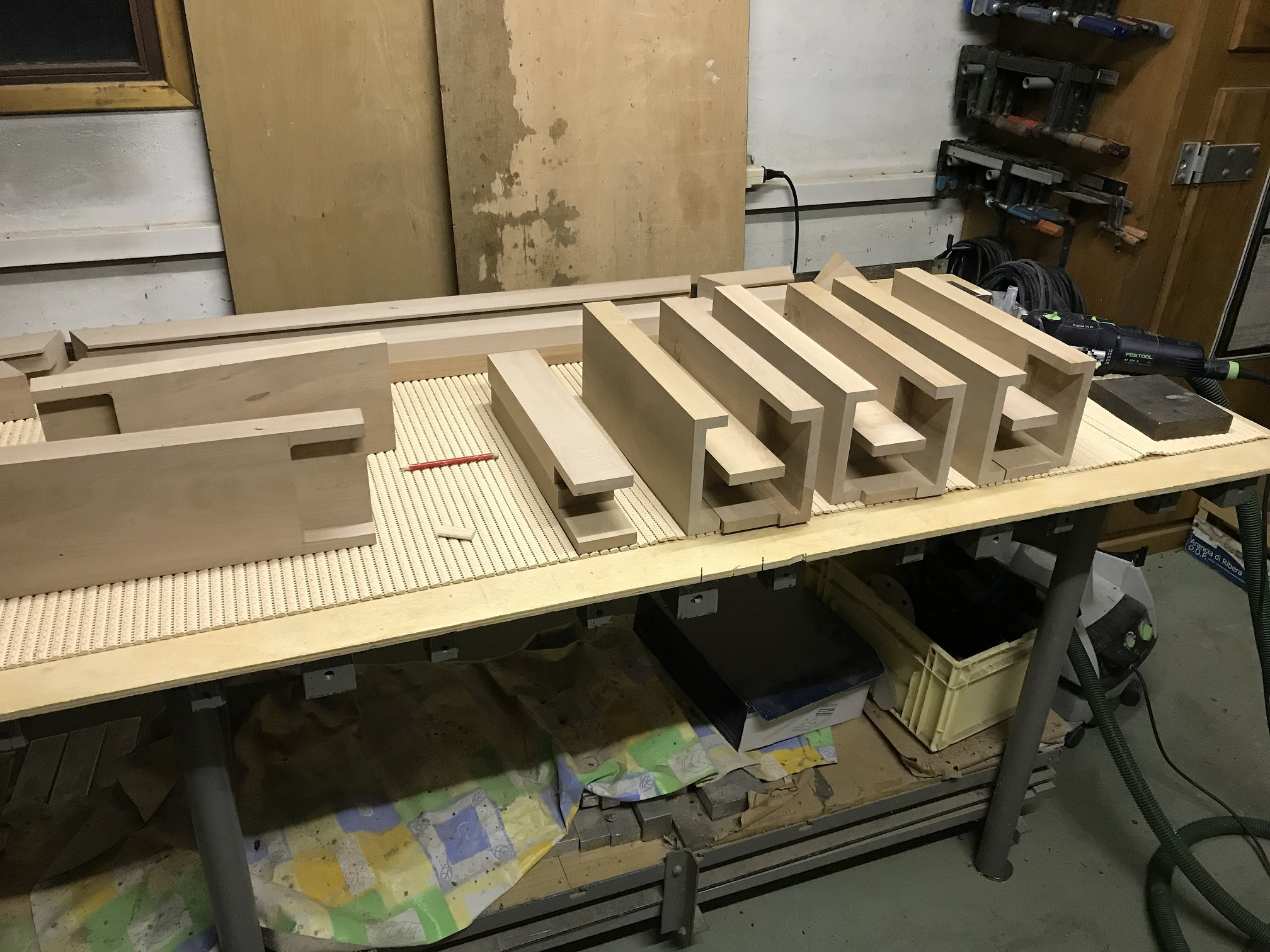

étape 1 préparation des pieds, du cadre en poirier et collage (on notera le fraisage pour faire pivoter les roues)
https://zupimages.net/up/20/50/gig1.jpg
https://zupimages.net/up/20/50/hsmi.jpg
https://zupimages.net/up/20/50/9fut.jpg

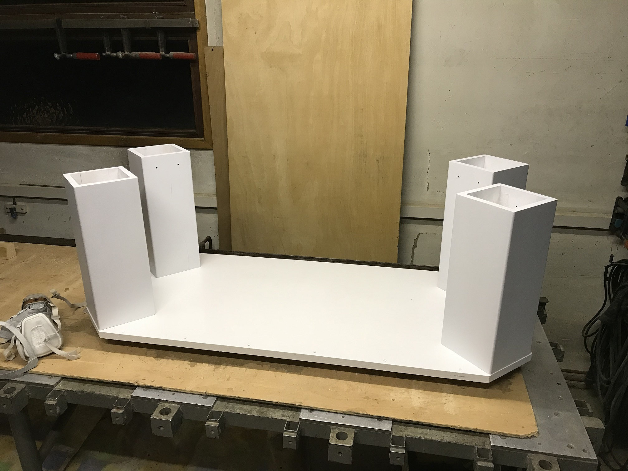

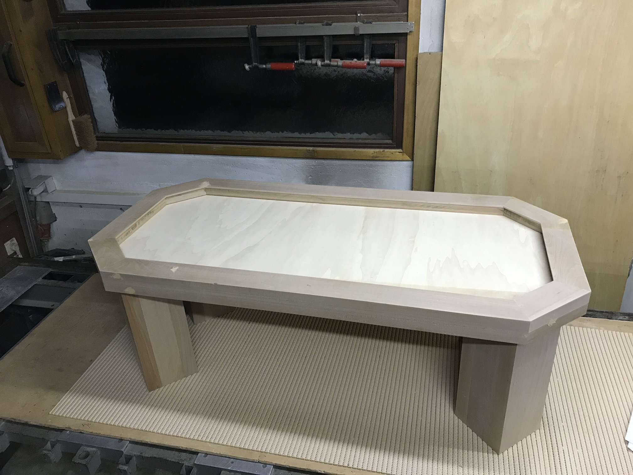

étape 2 pré-assemblage de tout le bidule
https://zupimages.net/up/20/50/68o6.jpg
https://zupimages.net/up/20/50/pjbw.jpg

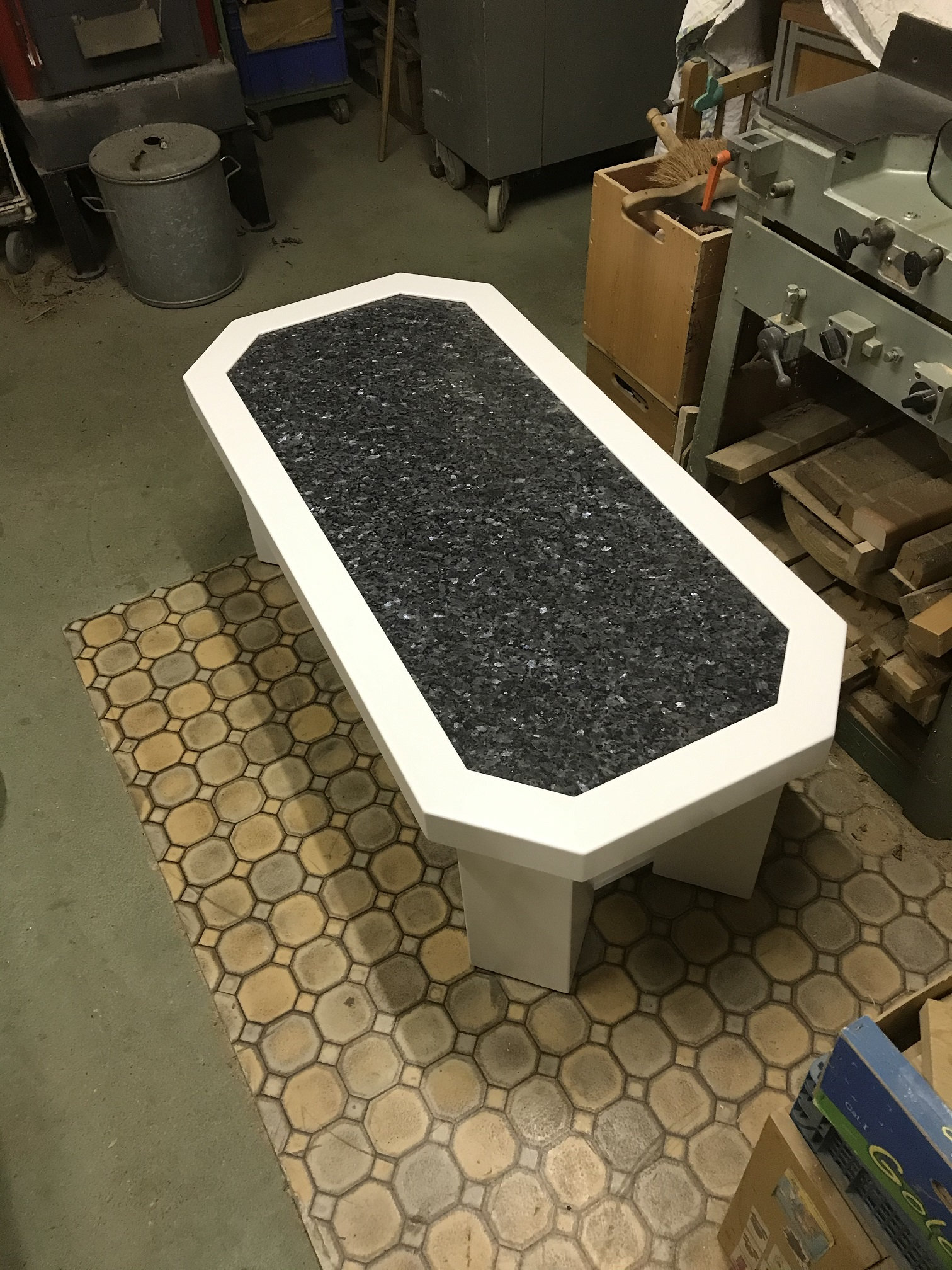

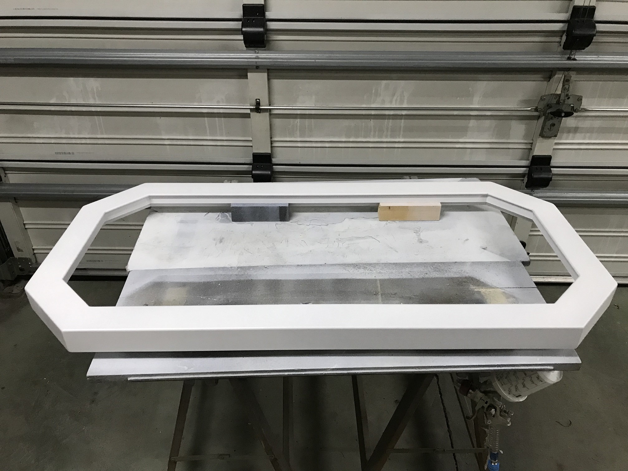

étage 3 peinture
https://zupimages.net/up/20/50/o6kb.jpg
https://zupimages.net/up/20/50/pz2a.jpg

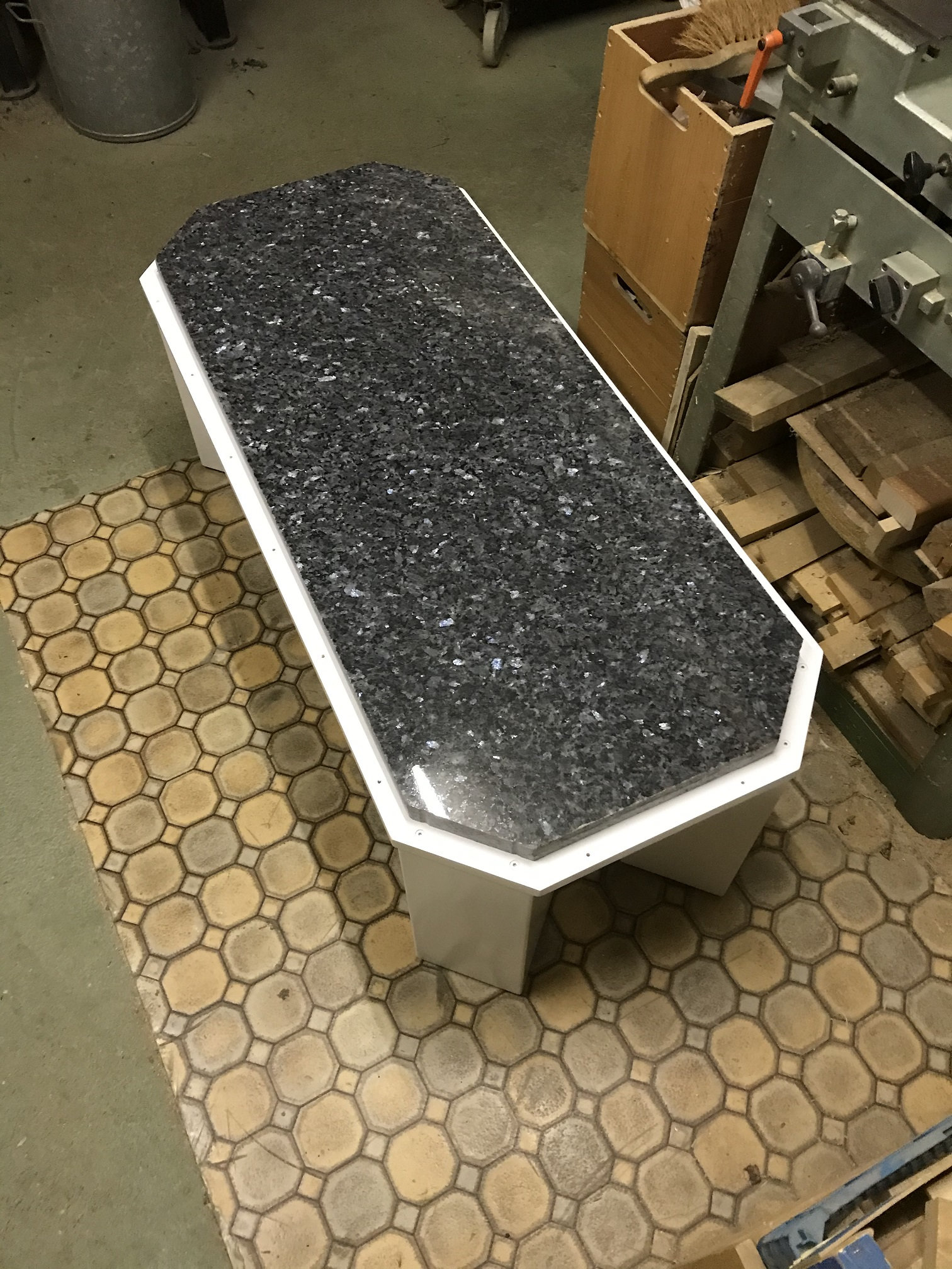

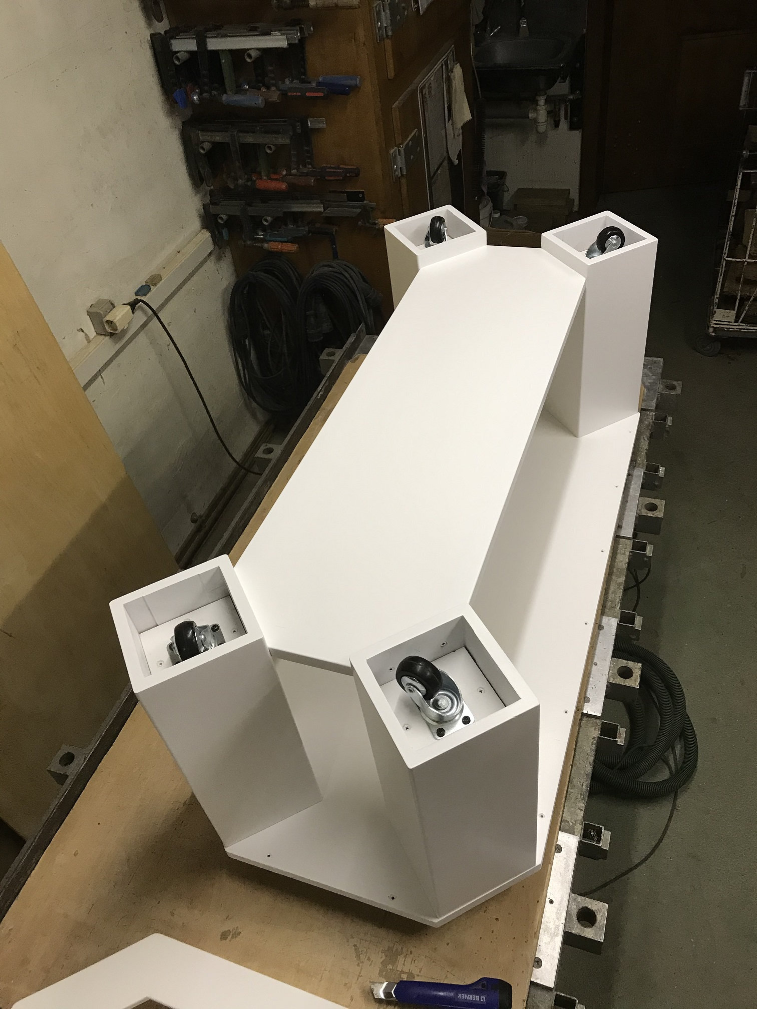

étape 4 montage final et installation de la pierre
https://zupimages.net/up/20/50/m0x6.jpg
https://zupimages.net/up/20/50/hgux.jpg
https://zupimages.net/up/20/50/axw5.jpg
https://zupimages.net/up/20/50/dsmp.jpg

alors pour la peinture toujours application au pistolet (il se voit sur la photo de peinture du cadre, accroché au tréteau)
1 couche épaisse d'apprêt garnissant
ponçage au grain 400 pour lisser le tout
nettoyage/dépoussiérage
peinture en 3 couches du blanc avec égrainage entre chaque couche
cirage des quelques aspérités du bois (genre nœud ou fissure légère) pour qu'il soit plus blanc que blanc
Super merci :jap:
Mais tu as des marques en particulier à conseiller :)
n°61572138
Mit-113
Intel c'est le mal !
Posté le 10-12-2020 à 17:28:11  profilanswer
n-ico a écrit :
Super merci :jap:
Perso j’utilise la marque zweihorn, ici pour l’apprêt c’est du wigranit et le blanc du novacolor
En vernis la marque bronner ou Hesse lignal
Et je m’approvisionne chez batifer

Je suis d'accord dans l'absolu mais il faut voir l'ensemble et surtout l'endroit ou sera cette table basse.....
le caillou est issu d'une cuisine aux portes blanche, cette cuisine est ouverte sur un salon qui donne sur le canap et la fameuse table basse  voilà tout
et voilà la petite photo pour montrer couleur caillou/couleur bois
https://zupimages.net/up/20/50/mcpx.jpg

Nom du projet
Table basse
Contexte
Un collègue voulait récupérer la chute de granite de la découpe de sa plaque de cuisson pour en faire une table basse, challenge accepté :o
Matière d’œuvre
Du poirier, du panneau 20mm et le dit cailloux
Outillage utilisé ET PROTECTIONS INDISPENSABLES ASSOCIÉES
scie/rabo/dégau/ponceuse pour le massif
scie/ponceuse pour les panneaux
disqueuse pour ajuster la pierre
domino pour l'assemblage
Étapes et choix
étage 3 peinture
voili voilou
Temps
J'ai pas trop compté les heures mais le tout m'a pris 3 semaines à raison de quelques heures par jour (bon pas tous les jours hein)
Coût
environ 100€ de matos (surtout l'apprêt et la peinture qui coute un bras)
Difficultés rencontrées
le collage du cadre :o
Bilan
un bon p'ti projet d'hiver au chaud dans l'atelier :D
le suivant est déjà commencé
Outils que j'ai regretté ne pas avoir/Acquisitions prévues suite à ce make :
un truc pratique pour coller le cadre re :o
J'ai pris ta porte de garage pour une scie à panneaux  :pt1cable:
