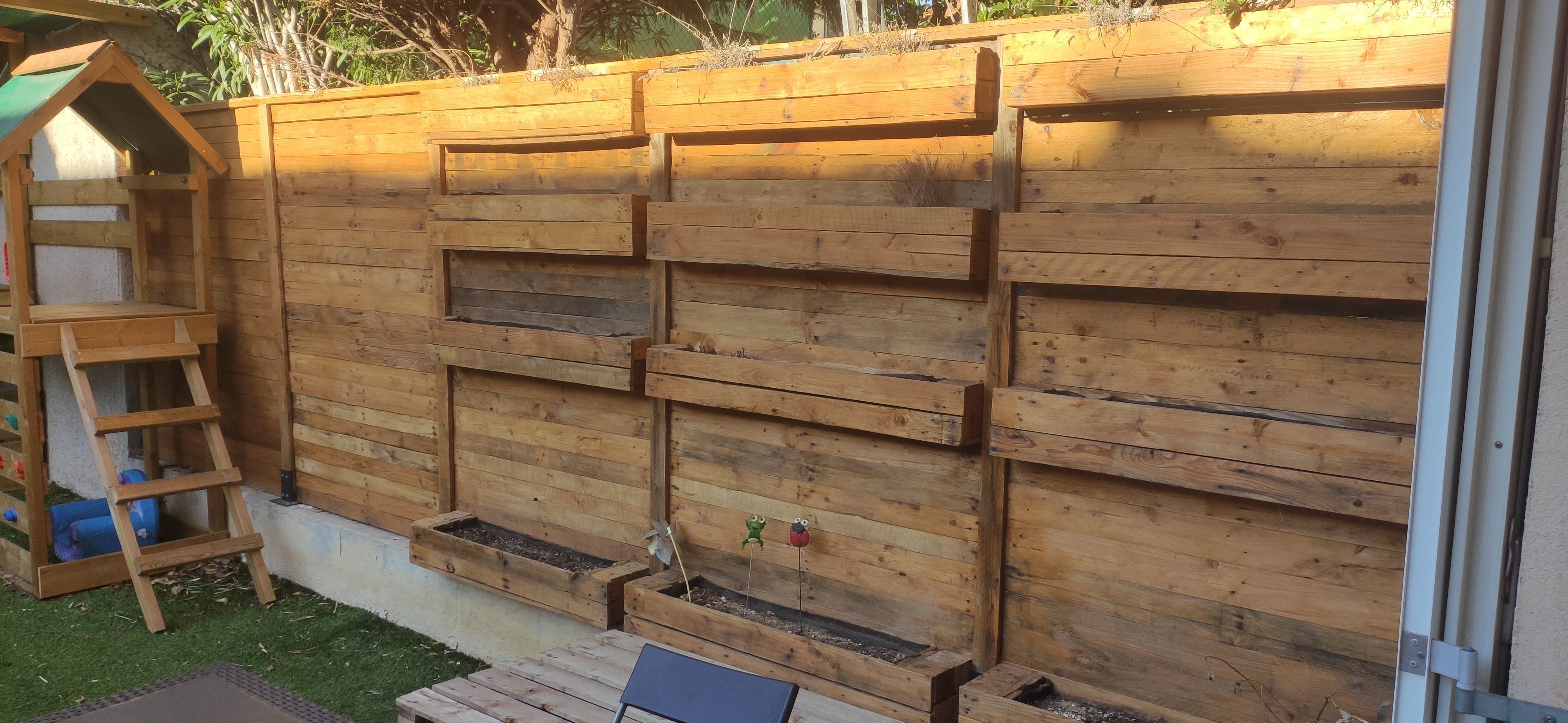

barrykad a écrit :
Salut a tous!
C'est mon premier post ici.
Je vous partage une réalisation qui date du premier confinement.
Tout en palettes récupérées ici et la.
J'ai monté des poteaux en H afin d'y glisser les planches, et construction des jardinières avec les cubes pour faire les cotés, et un ptit coup de lasure a la fin.
Dépenses: 60€ pour les platines + les tire-fonds.
https://zupimages.net/up/20/49/x7fg.jpg
Sympa le rendu ;)
