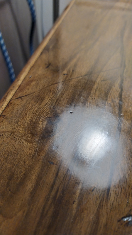

bonjour à tous,
j'aurais besoin d'un conseil.
j'ai retapé un bureau plaqué et je voulais lui donner un joli vernis, j'ai donc acheté ça:
https://www.freresnordin.fr/mattine [...] p-407.html
Je n'avais jamais essayé ce genre de vernis ancien / ébéniste, seulement des vernis à la bombe/ pistolet.
J'arrive à obtenir un brillant acceptable, en me faisant un tampon de coton. Mais il reste des micro-rayures comme ci-dessous. En polishant à la peau de chamois, ça n'atténue rien. Avant de m'essayer dans d'autres essais, je voudrais avoir votre avis sur ce qu'il est possible de faire.
https://i.postimg.cc/YCzzW641/IMG-20201116-203252-1.jpg
merci  :jap:

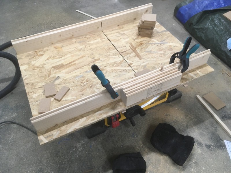

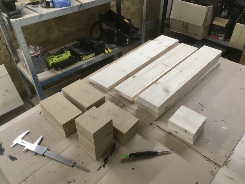

Pour une fois, j'ai fait un modèle sur Sketchup, puis j'ai utilisé cutlistoptimizer pour me sortir les fiches de débit, c'est tellement plus pratique que de le faire "au pifomètre" :D
Au passage, le chariot de coupe home-made qui me sert bien :love: Un jour je m'en ferait un mieux, mais pour l'instant il me convient très bien. Et notez aussi les genouillères pour les sessions prolongées de coupe :o

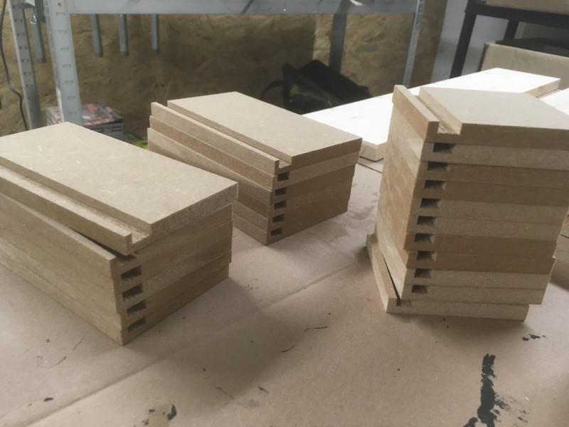

Ensuite, je fais quelques rainures pour les tiroirs. N'ayant pas de toupie, je vais ça toujours à la scie sous table. Ça marche plutôt bien.
https://img3.super-h.fr/images/IMG_3518.md.jpg
Test d'assemblage à blanc ensuite, je me rend compte que les rainures sur la face avant sont débouchantes alors qu'elles ne devraient pas.. Tant pis, je laisse comme ça. Je me dis que je pourrais coller un bout de bois ensuite (je ne l'ai pas fait :o )
https://img3.super-h.fr/images/IMG_3520.md.jpg

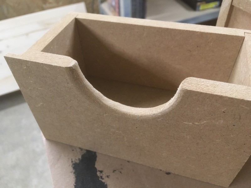

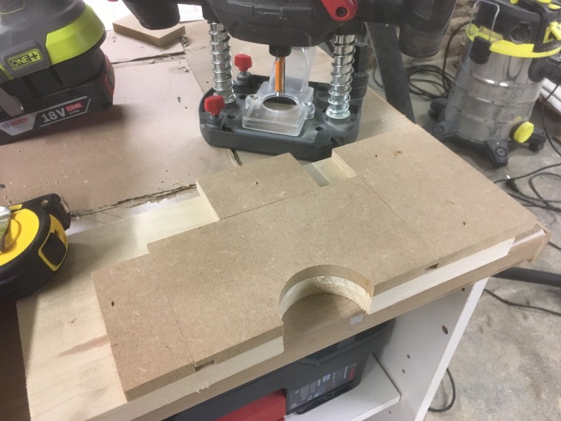

Ensuite, je crée un gabarit avec un coup de scie cloche + délignage à la moitié du rond obtenu, histoire d'utiliser une fraise à copier + un quart de rond.
https://img3.super-h.fr/images/IMG_3521.md.jpg
https://img3.super-h.fr/images/IMG_3522.md.jpg

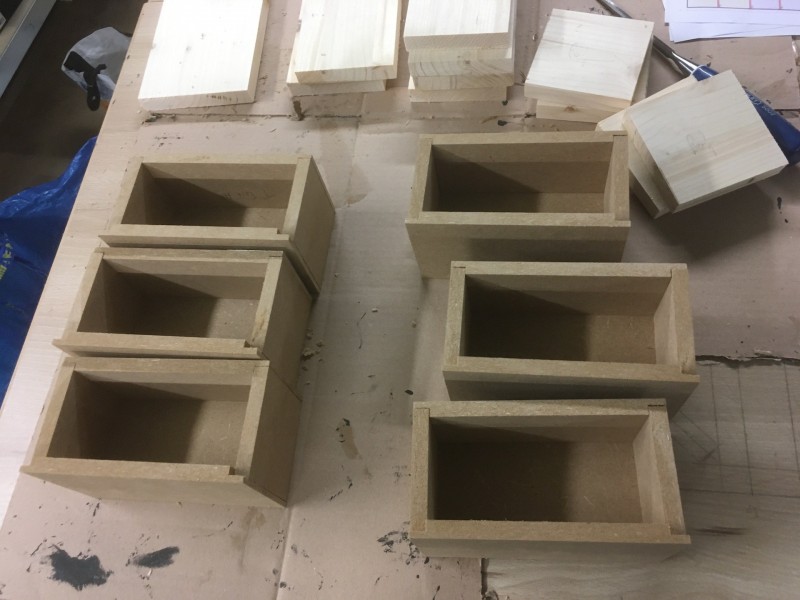

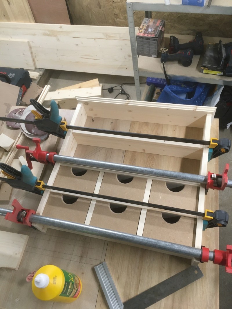

Mise sous colle + presse des tiroirs
https://img3.super-h.fr/images/IMG_3527.md.jpg

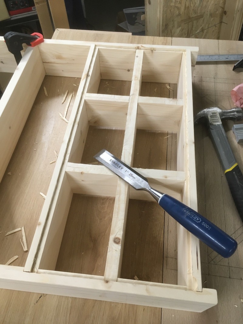

J'attaque ensuite la structure, avec le moulurage de la partie du dessus :
https://img3.super-h.fr/images/659E5E09-641E-4C2D-81DC-56DBFC862724.md.jpg
J'ai oublié de prendre en photo, mais je réalise des rainures non débouchantes ce coup-ci dans les montants du meuble, pour y encastrer les étagères. J'assemble la structure avec de la colle, mise sous presse :
https://img3.super-h.fr/images/IMG_3535.md.jpg

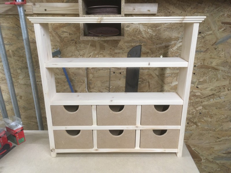

Et voilà le résultat :
https://img3.super-h.fr/images/IMG_3542.md.jpg

the hector a écrit :
bonjour à tous,
merci :jap:

J'ai donc partiellement répondu à Hector en mp, et je vous  ferai un c/c de mes  observations sur son vernis dès que je retrouve du temps libre et un ordinateur.
Par contre, non, je ne suis pas spécialiste  en finitions, disons que j'ai quelques notions et expériences courtes (mais de qualité  :sol: )
