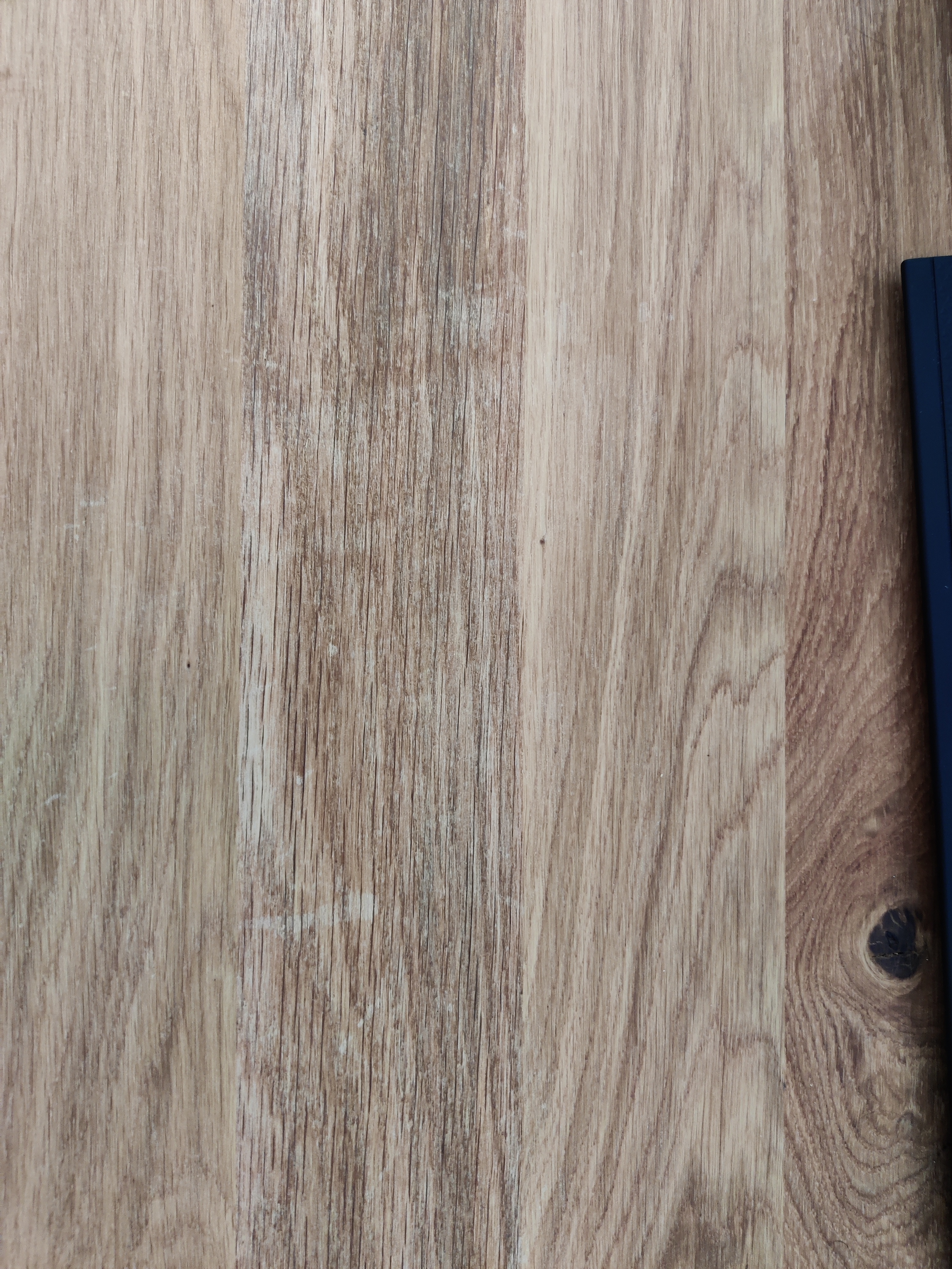

Puisqu'il est question d'un bureau, j'ai une question traitement du bois, pour le bureau dont j'ai déjà parlé ici, le plateau est en chêne pleine lame acheté à Leroy Merlin, je l'ai traité avec 2 couches de Skydd, il y a 2 mois environ, après ponçage au 180 ou 240 (trou de mémoire)
J'ai appliqué au pinceau, essuyé l'excédent, laissé sécher une nuit... A la moindre goutte d'eau, j'ai une tâche claire, et hier mon fils a fait tomber quelques cl d'eau, j'ai une belle zone éclaircie et donc on sent les fibres à la main.
https://rehost.diberie.com/Uploads/7/20200826-122023-e160ed35-b21b-44b4-8cd2-2d7c6a63bd08.7.min.jpg
C'est censé traiter les plans de travail, donc ça devrait pas faire ça, j'ai raté quoi? Je dois faire une ou plusieurs autres couches?
Message édité par pingu balboa le 26-08-2020 à 10:22:14

pingu balboa a écrit :
Oui voilà, exactement ça...
https://rehost.diberie.com/Uploads/ [...] .7.min.jpg
j'ai l'impression que c'est ce produit qu'il aurait fallu appliquer https://www.ikea.com/us/en/p/stocka [...] -20240462/
il doit agir un peu comme un bouches-pores
tu reponces et tu appliques d'abord du fond dur avant huilage
Heu… c'est juste de l'huile de lin siccativée  :whistle:
La Skyyd (huile "blanche" simple) c'est bien pour les billots ou planches à découper, ça pénètre (gêne les bactéries) et tu remets des couches au fur et à mesure de ton usage et de l'usure de surface/dégraissage dû au nettoyage…
L'huile va rester "huileuse"  donc soit le bois est bien imprégné/saturé et la pose d'un buvard (ou d'un coude avec une manche) va révéler la présence d'huile par une tache, soit le bois a tout bu et reste "sec" en surface, donc craint les taches d'eau.
Pour un meuble ou un plan de travail il faut une huile siccative qui va réticuler et créer une couche de surface plus dure et plus résistante à l'eau (et surtout sèche au toucher et pérenne : une fois la couche réticulée, le bois ne la "boit" pas plus, ça ne s'enfonce pas et le bois reste protégé en surface) . Huile lin, de tung… mélange d'huiles dites "dures" ou huile additionnée de polyuréthane.
La clé dans l'application c'est de faire des couches minces qu'on laisse sécher/réticuler pendant plusieurs jours/semaines avant la seconde couche. (on empile des couches sèches comme des couches de vernis plutôt que de faire une grosse couche qui aura du mal à réticuler dans la masse)
bon ok c'est pas un fonddur qui maintenant aura du mal à bien pénétrer à cause de l'huile déjà appliquée
mais ça reste le produit parfaitement approprié à un usage de protection du bois comme tu le décris de façon argumentée
à condition d'avoir la patience d'attendre entre chaque couches et de virer le gosse des parages :D
OK merci pour ta réponse détaillée, en effet mon plateau est bien sec en surface, le bois a tout bu. Je crois que je vais acheter de l'huile plan de travail Resist activ V33 au Leroy Merlin du coin, ça convient pour un plan déjà huilé...

tarpan66
Posté le 27-08-2020 à 12:12:43  profilanswer
Oui, ça fera l'affaire.
Par contre les temps de séchage me paraissent optimistement courts, à mon avis c'est pour donner envie d'acheter car si ils marquaient "temps entre couche 3 jours" et "séchage complet 2 semaines" ça serait moins vendeur… je te conseille d'allonger un peu les temps indiqués si possible ;) (d'ailleurs ils disent bien après qu'il faut attendre 3 semaines avant de soumettre à un risque de tache, c'est bien que ce n'est pas "sec fini" en 24h)
