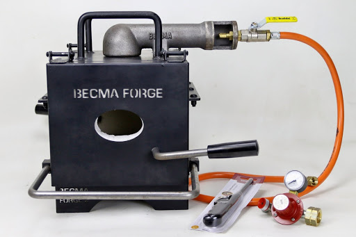

(En train de fabriquer ma mini-forge à propane pour débuter. Je voulais une forge à charbon mais je ne sais pas ou la poser sans avoir d'embrouilles...)

Qu'y a t-il comme revêtement/peinture à base de céramique réfractaire, du genre ITC 100, disponible en france (pour éviter les 50 euros de frais de port ?
Est-ce utile dans une mini-forge à propane ?
Blakite pour l'intérieur de la forge ( https://www.prosiref.com/blakite.html ) et oui c'est utile : meilleure réfraction de la chaleur et indispensable sur de la laine de céramique, pour éviter de rendre volatile les micro-particules ultra nocives. :jap:
Pour l'extérieur de la forge j'ai rien mis perso :jap:

En fait je parlais plutôt d'un revêtement céramique applicable en peinture, pour réfléchir les IR et gagner en chaleur, paraît-il, mais surtout pour protéger mon mortier relativement friable de l'usure chimique et mécanique (je vais quand même enfourner et retirer sans arrête des morceaux de métal là dedans), sans compter la flamme vive de ma torche...
Sur les forums américains ils ne jurent que par l'ITC100, résistant à 2000° et anti-abrasif, mais je ne trouve rien au dessus de 1100° en europe dans ce type de revetements...
Mais du coup maintenant en voyant ton produit je me demande si mon mortier réfractaire de chez Casto va faire le boulot :/
Message édité par Hunters le 22-02-2021 à 19:49:17

Hunters a écrit :
Merci pour le tuyau -neon- !
La blakite (+1600°c) c'est un revêtement dédié à cette utilisation, ça fonctionne hyper bien dans une FAG et c'est l'alternative la plus intéressante trouvable facilement même pour des particuliers. ;)

Ah ! Donc c'est bien un truc que je peux appliquer en fine couche sur mon mortier un fois sec ? Je vais m'en prendre un pot dans ce cas !
Merci pour tes explications !
Oui oui, c'est pour le foyer, ce n'est pas une peinture mais bien un enduit. ;)

On est d'accord que colle ou ciment réfractaire dans ce cas précis c'est juste un nom différent pour deux conditionnements du même produit hein ?

https://www.ceradel.fr/fr/briques-f [...] akite.html
Description du produit sur le site :
Ciment réfractaire prêt à l'emploi, de couleur gris foncé, idéal pour les opérations de montage de briques réfractaires isolantes.
Il convient également pour le collage de fibres réfractaires sur briques.
Polyvalent, le Blakite permet de n’utiliser qu’un seul ciment de jointoiement pour maçonner les briques isolantes et les briques denses.

tri-x
Posté le 02-03-2021 à 10:09:07  profilanswer
Forge commandée
https://rehost.diberie.com/Picture/Get/f/36845
Maintenant il faut que je trouve une date pour mon stage de forge :o
