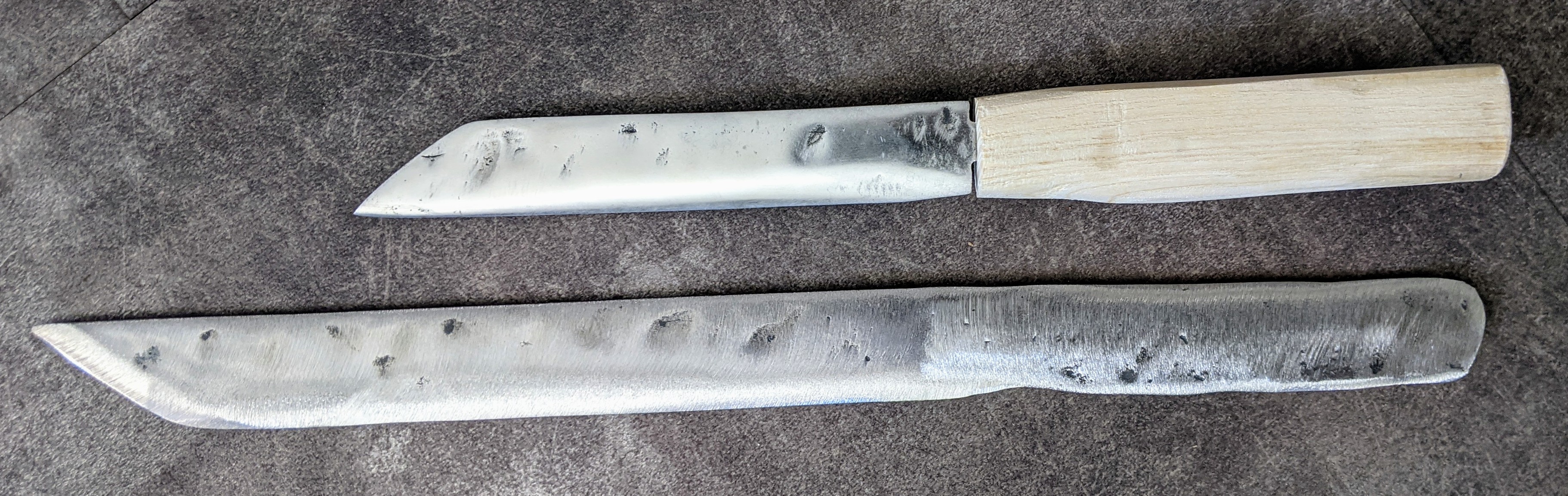

Mes premières productions à la maison
https://rehost.diberie.com/Uploads/0/20210403-151118-db49aa8c-2ac8-480d-99dc-8b87b8a8be2f.0.res.jpg
Pas facile d'arriver à avoir une pièce droite sur des longueurs+30cm [:syls2]

J'en ai 2 qui sont en attente de trempe, je les ai commencés ce week-end ! En C130 :sol:. Autant dire que ça devrait envoyer un peu de poney. :love:

Quelle longueur de lame?
Le koa c'est vraiment joli :love:
n°62634428
-neon-
Illuminé
Posté le 12-04-2021 à 18:56:56  profilanswer
180mm de tranchant pour ~190mm de lame, ~130mm de manche. :jap:

Et en hauteur ?  :D
n°62634684
-neon-
Illuminé
Posté le 12-04-2021 à 19:27:32  profilanswer
Environ 50mm de haut pour la lame, 25mm au plus haut du manche. :D

Non, pour sepuku, c'est le trancheur que j'ai travaillé en parallèle au nakiri : 245mm de tranchant/lame (même manche que le nakiri), hauteur ~45mm au plus haut. :sol:
