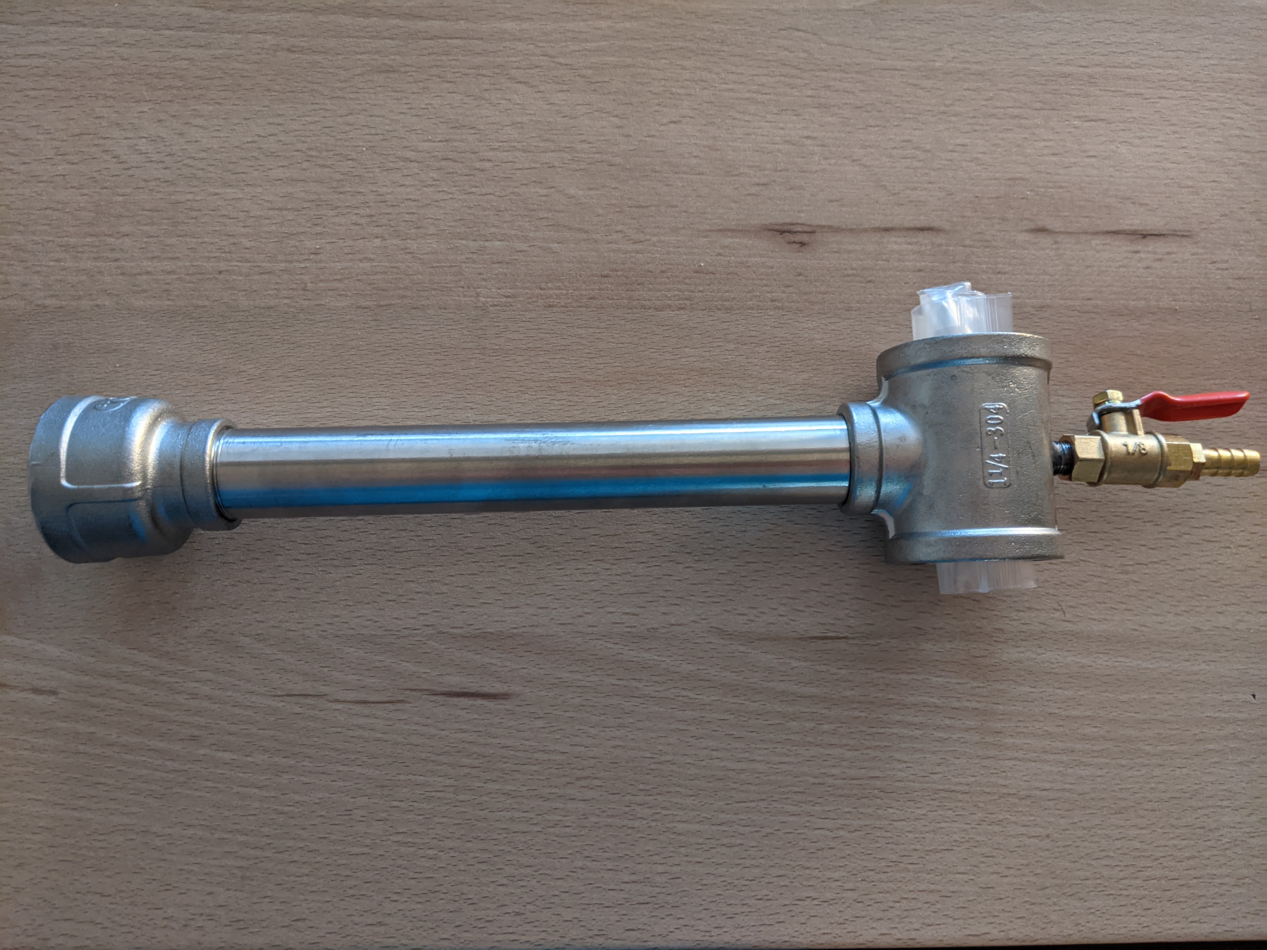

J'ai commandé un brûleur sur Ali pour tester, ça revenait moins cher que de le fabriquer.
https://rehost.diberie.com/Uploads/0/20210115-133744-3f293126-4ece-4bc8-adb4-bc05550be700.0.res.jpg
Bon j'imagine que c'est pas top, en plus il est chromé, je crois que c'est à éviter.
https://rehost.diberie.com/Uploads/ [...] .0.res.jpg
Y a possibilité de régler l'apport d'air avec des clapet juste après l'embout ? De toute façon, oui, faut tester ^^(et je t'envie, toujours pas trouvé d'enclume, moi...)
