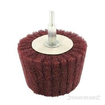

C'est assez propre, bravo !
Si tu veux lui donner un effet un peu moins "brut", choppe une brosse à satiner de ce genre :
https://images-na.ssl-images-amazon.com/images/I/41jp%2B3kRqpL._SY355_.jpg
Quand c'est trop brut, ça a tendance à être rugueux et à esquinter les autres trucs que ça touche... :jap:

Oui bonne idée, mais il est déjà parti sur le trousseau de madame  :o   :D
Mais je l'ai bien brossé quand il était encore rouge ça améliore bien la surface
Mais je vais me prendre se genre de brosse, j'aime bien le fini satin  [:canaille]

Pis ça coûte pas grand chose. :D
