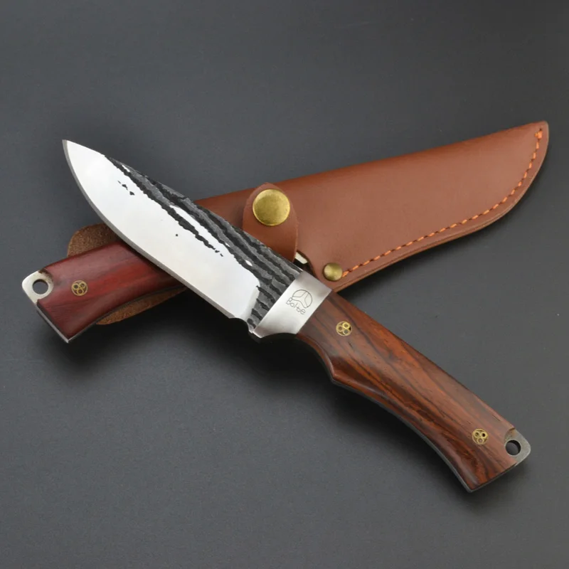

Jay Kay
Posté le 22-03-2018 à 10:13:15  profilanswer
Un casse croute ? pour quoi faire ? [:transparency]
L'idée c'est de séparer la lame du ricasso, pour rendre l'entretien plus simple et plus homogêne jusqu'au bout ;)
Soit avec un coup de lime dans ce genre :
http://img.over-blog-kiwi.com/1/49/07/31/20170516/ob_4146b3_dscf0263.JPG
https://ae01.alicdn.com/kf/HTB1yk9nSVXXXXcWXXXXq6xXFXXXG/Main-bolte-Forge-7cr17-Lame-Fixe-de-Chasse-de-survie-Couteau-avec-manche-en-bois-en.jpg
Soit avec une forme de lame qui descend un peu :
https://jcg.weebly.com/uploads/2/8/5/1/28519/3922377_orig.jpg
ou beaucoup :
https://lh3.googleusercontent.com/-NkL0RtYV09c/WBSKfV90nJI/AAAAAAAADMk/NFq3AToKQHUFj0PbfRT_P2aPxYHmsWD1wCKgB/s1600/DSC04728.JPG
sans prolongement du ricasso donc.

tarpan66
Posté le 22-03-2018 à 10:24:00  profilanswer
Bof, c'est du détail, le coup de queue de rat ne rallonge pas la longueur de tranchant affutable, au contraire ça en enlève un peu :/ (ça permet, oui, un tranchant absolument homogène sur toute se longueur, mais… plus court)
Ça gène pas tant que ça au quotidien, j'ai ce genre en cuisine :
