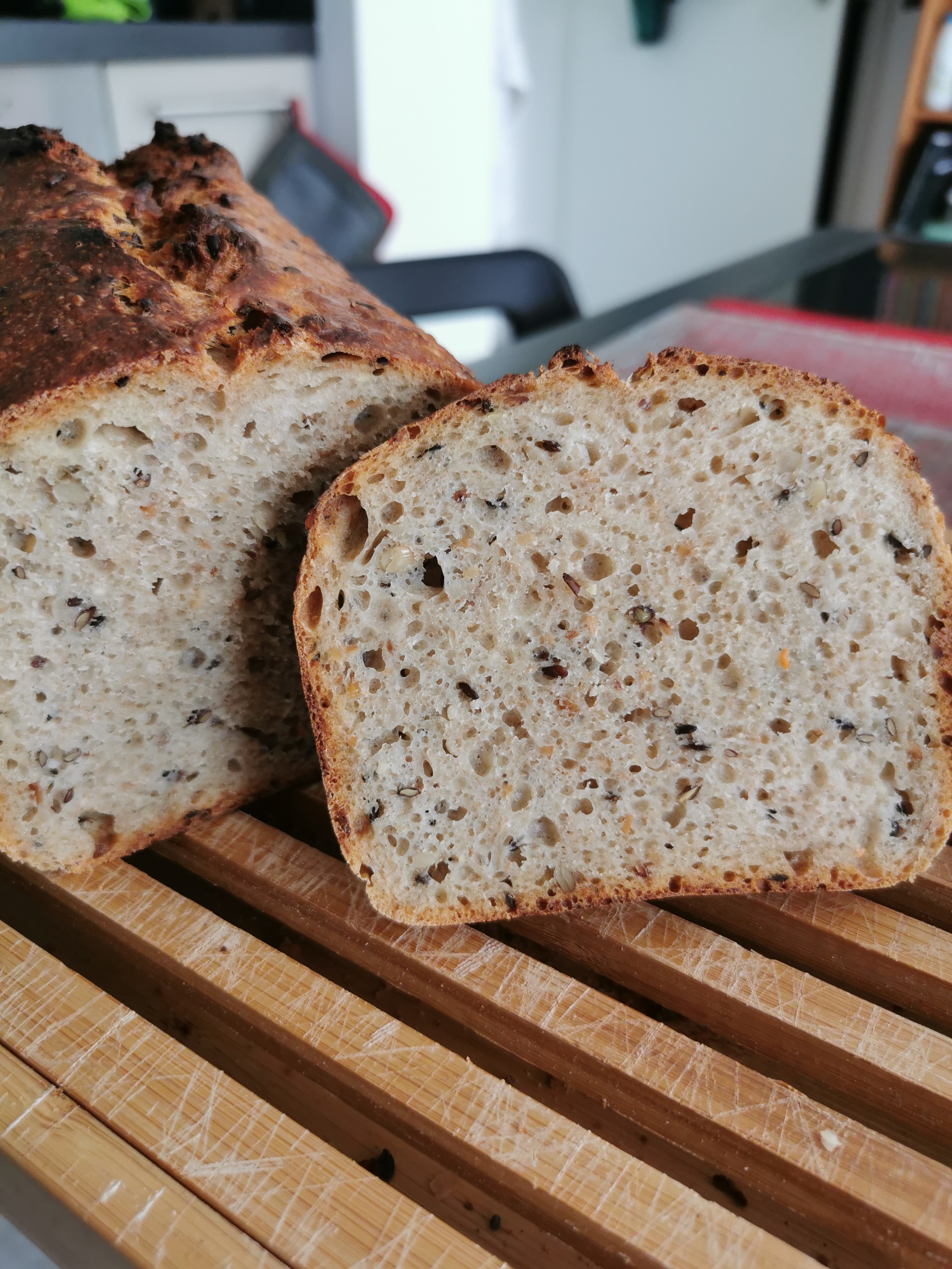

Charleston a écrit :
Pour l'alvéolage: la dernière fournée (de mercredi). J'ai du couper la 2eme levée parce que je voulais aller me coucher mais je suis pas sûre que ça aurait fait une grosse différence.
https://rehost.diberie.com/Picture/Get/r/396325
Joli! Très beau résultat

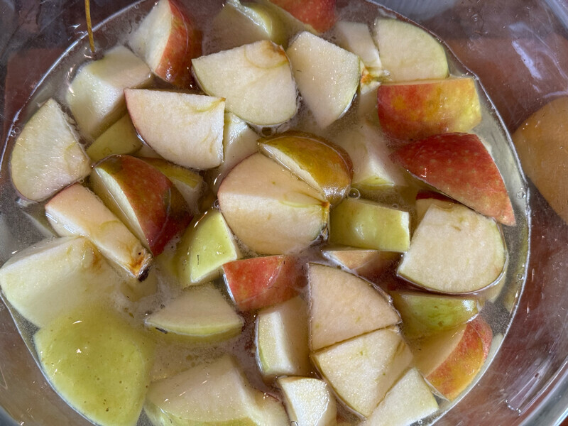

Je suis parti sur pomme miel au final, histoire de changer de mon précédent levain
Bienvenue à Léon le levain :o

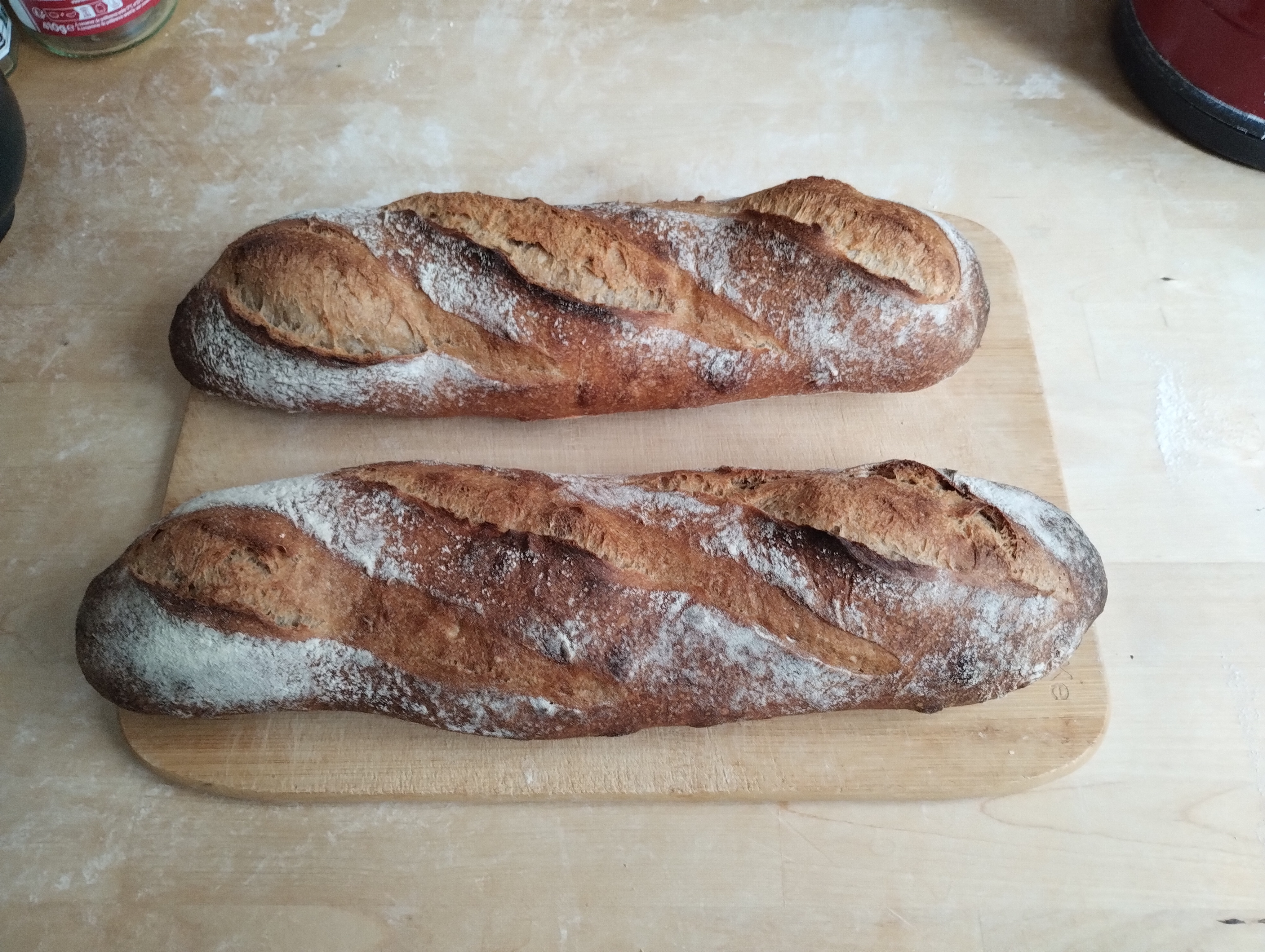

Baguettes en mode déstructuré
Galère au moment de pousser les pâtons, sur la pierre qui a chauffé dans le four.
Ça flingue les grignes et un peu la forme.
https://i.ibb.co/Kj0vcqRd/IMG20250525112707.jpg

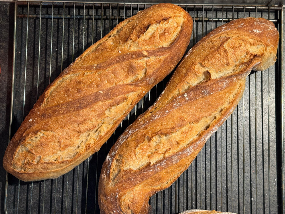

Fournée du jour, toujours TH70 à la T80 LR Bagatelle.
J’ai encore 15kg à écouler mais ça descend bien (1,6kg de farine la)
Très content du résultat. Un poil trop d’appret je pense
La prochaine fournée sera sûrement au levain. Je croise les doigts  :o

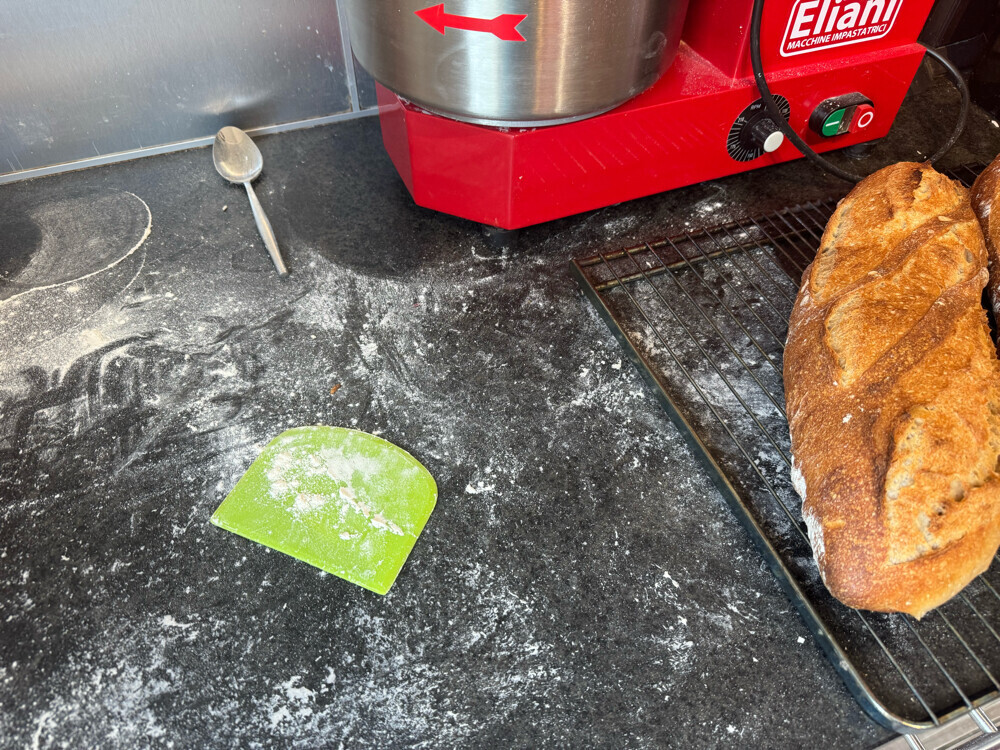

Et toujours le bazar à la fin  :o
https://img3.super-h.fr/images/2025/05/25/snapshot_11441089304355234ff91f6732.jpg
https://img3.super-h.fr/images/2025/05/25/snapshot_470211272936780e7f5942826.jpg

Posté le 25-05-2025 à 22:16:03  profilanswer
Très sympa !
Belle crachance malgré un TH70 c’est bien joué
Ton pétrin prend combien de farine ?

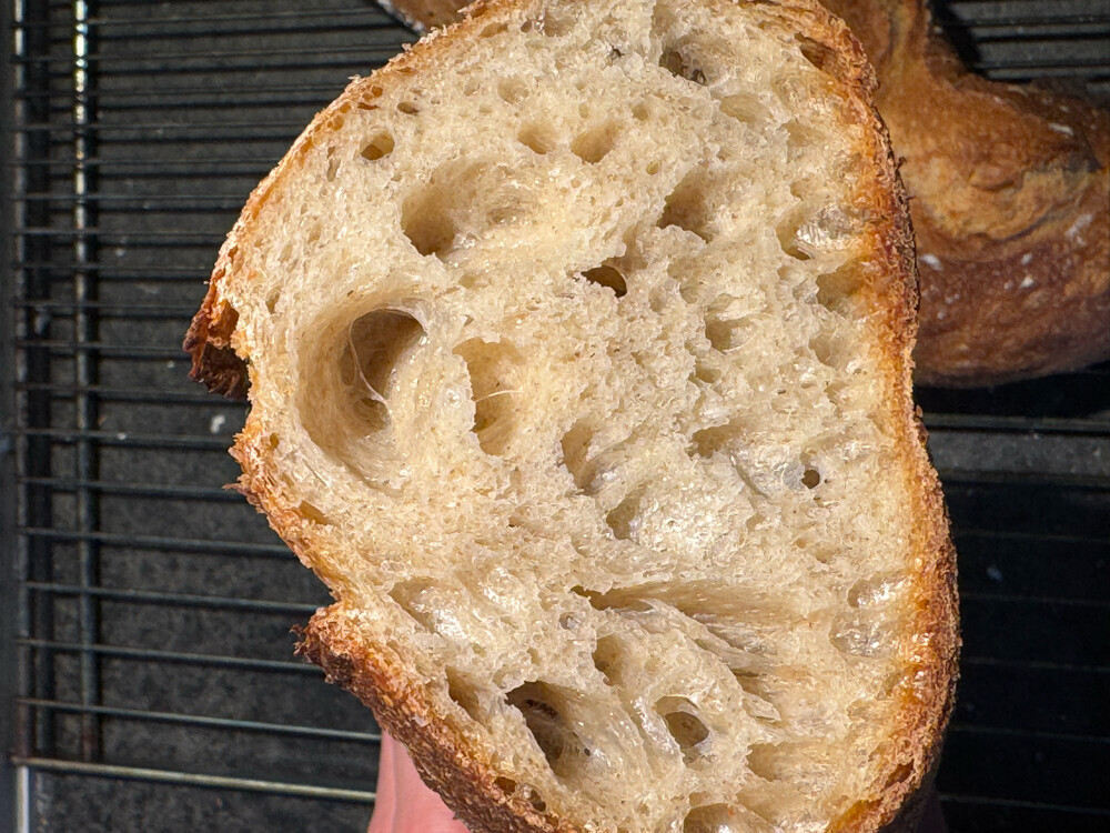

La boule était moins alvéolée. J'ai toujours du mal avec les boules :o je sais pas si c'est un soucis de boulage mal fait (j'ai vu que sur les pains droits ça joue bcp) ou d'inertie du four qui n'est pas suffisante pour un plus gros volume de pate...
Sinon le pétrin est un Eliani ES6 donc en théorie 6Kg
Je pense que 4Kg ça passe facile, après ça me parait bcp quand même

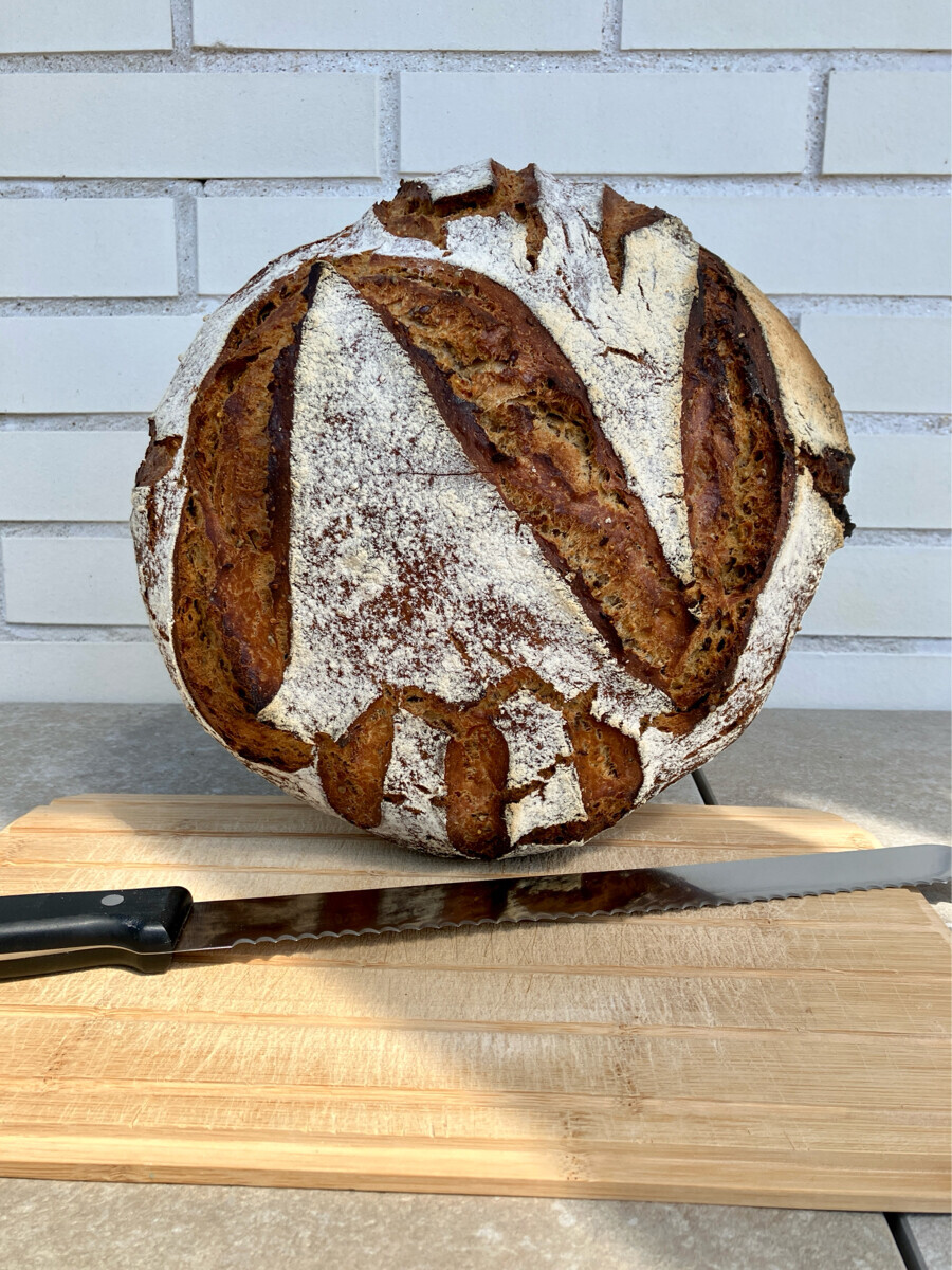

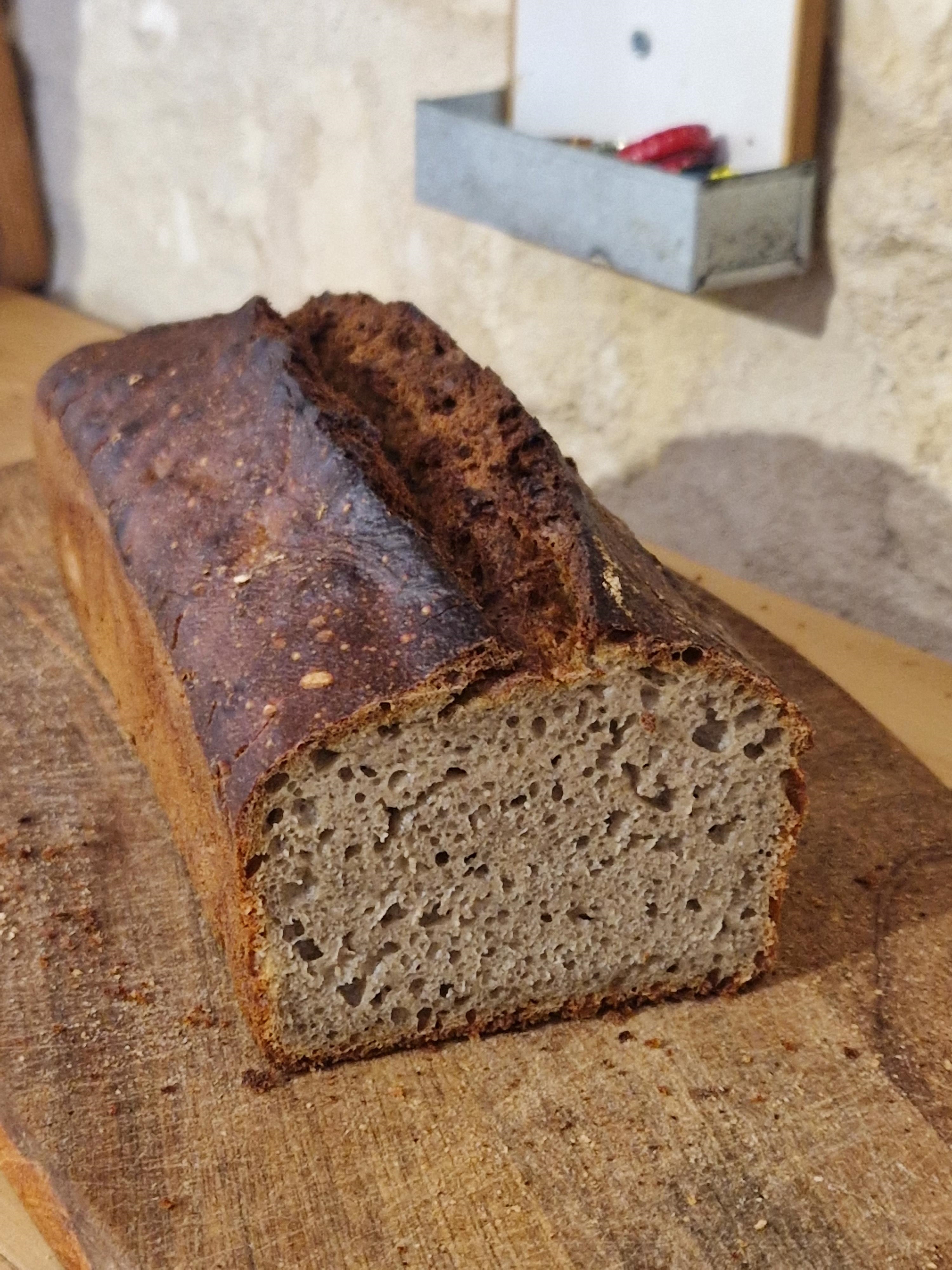

Bon mine de rien mon levain mou du g'nou si on lui laisse le temps il bosse ...
Pain 30% sarrasin, parfait avec du beurre salé !
https://rehost.diberie.com/Picture/Get/r/398192

Posté le 31-05-2025 à 13:30:31  profilanswer
Joli !
Quelle proportion de sarrasin ?
J’en ai pas mal en réserve, faudrait que je teste aussi
Ici première utilisation du levain. Je reste sur la T80 autour des 70% mais en mettant 200g de levain au lieu de la levure.
Le levain a l’air bien actif. Ça avait déjà bien gonflé au bout d’une heure. Faut dire que les températures de ce WE aident bien :o
Edit : je me réponds : 30% :o pas trop dur à pétrir du coup ?
Message édité par ezzz le 31-05-2025 à 13:31:53
n°72971271
Charleston
Posté le 31-05-2025 à 14:07:04  profilanswer
Non ça va, je pétris à la main dans le bol méthode je sais plus quoi pour pâtes très hydratées (75% en l'occurence) ça se fait très bien. Je combine avec de la farine de force, aussi.
Le façonnage c'était plus sport, j'aurais du le mettre au frais avant.

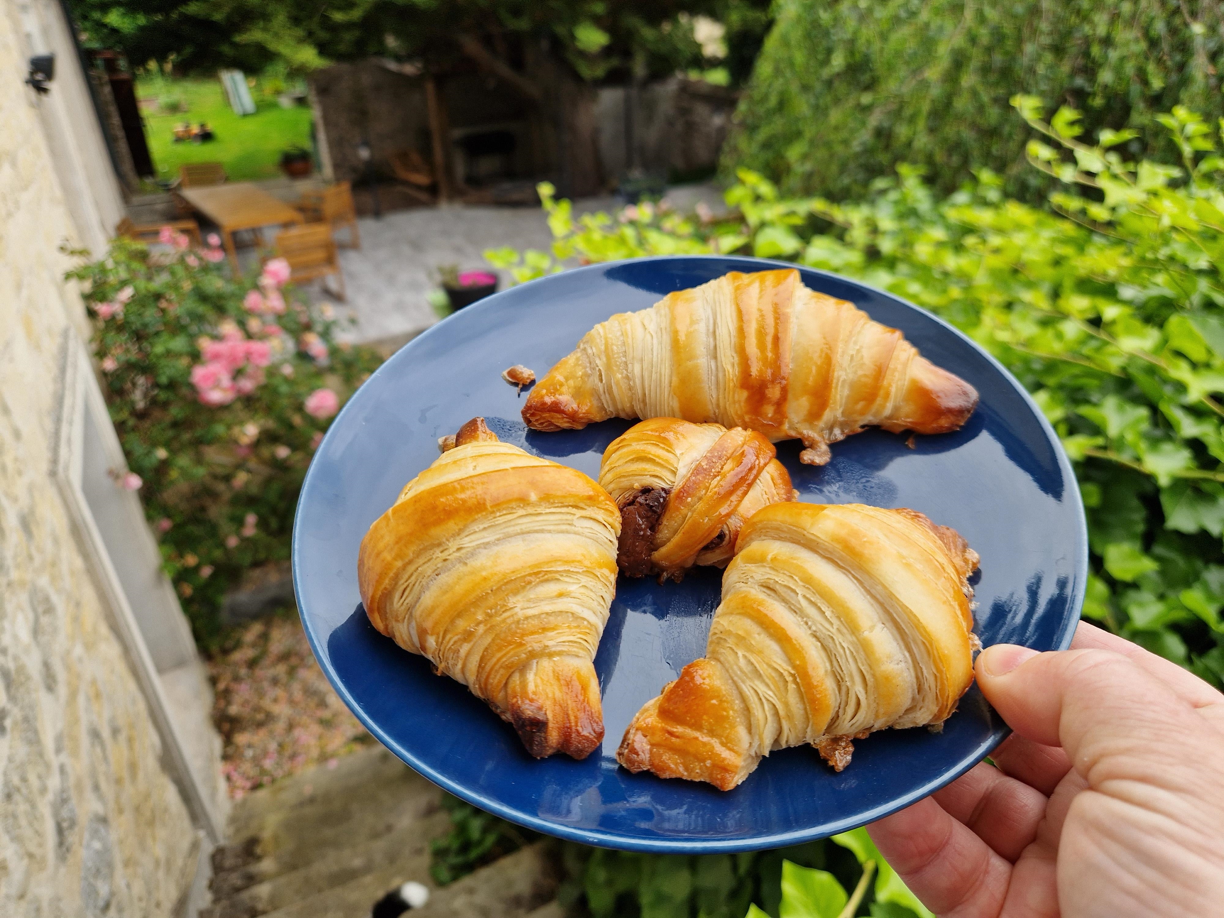

Posté le 01-06-2025 à 11:18:38  profilanswer
Et vu qu'on en parlait au dessus ça m'a donné envie: croissants au levain mou du g'nou.
Peu levés, je pense qu'il aurait fallu que je les mette au chaud (la c'était toute la nuit a TA)

Ma petite contribution
https://rehost.diberie.com/Picture/Get/r/398635
Pain moulé au levain
60% T80 Meule de pierre
40% T150 grand épeautre
TH 80%
70g de graines torréfiées
Message édité par breax68 le 01-06-2025 à 18:18:42

Kaffeine
Noisette
Posté le 03-06-2025 à 07:14:22  profilanswer
Joli ! T'arrives à pétrir à ce taux d'hydratation avec des farines completes ou tu touilles plus que autre chose ?

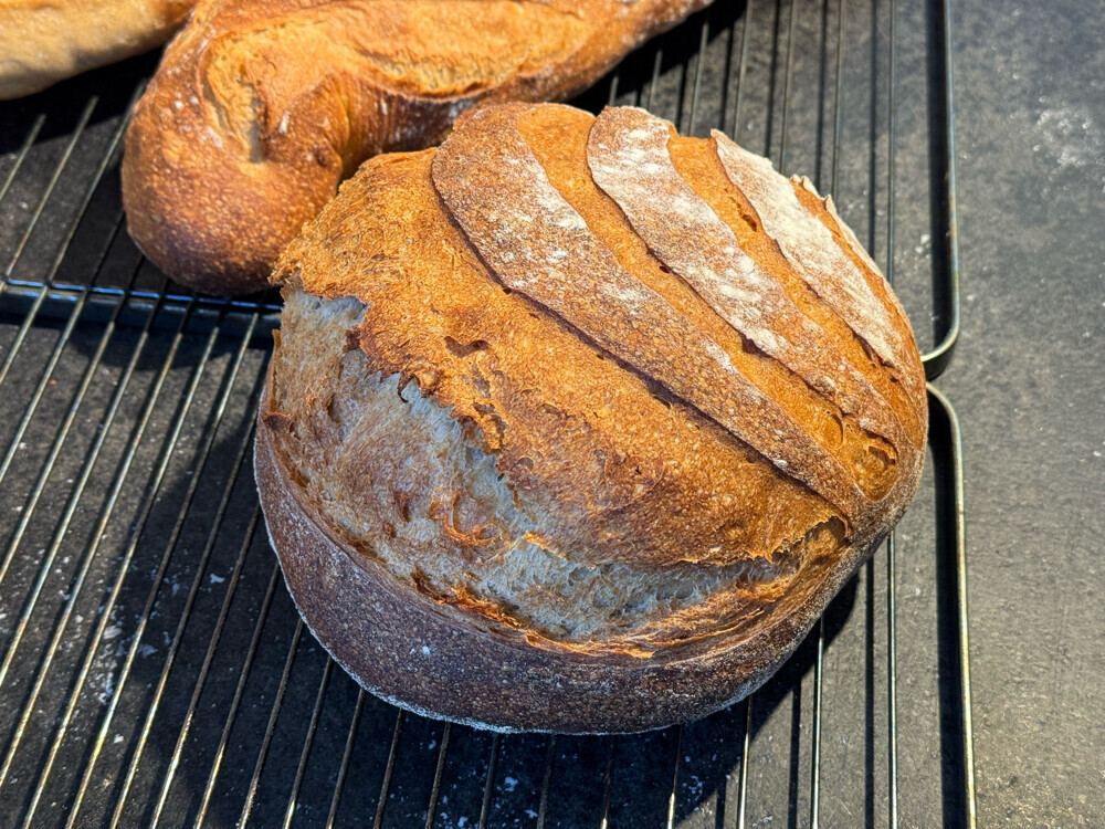

Pain lancé complètement a l'arrache hier midi pour hier soir.
https://rehost.diberie.com/Picture/Get/r/399518
Pas de rabat ou autolyse, juste tout touillé, pousse + façonnage (si on peut vraiment l'appeler comme ça) + deuxième pousse
Très contente du résultat, c'est bien moelleux et on peut faire des tranches toutes fines

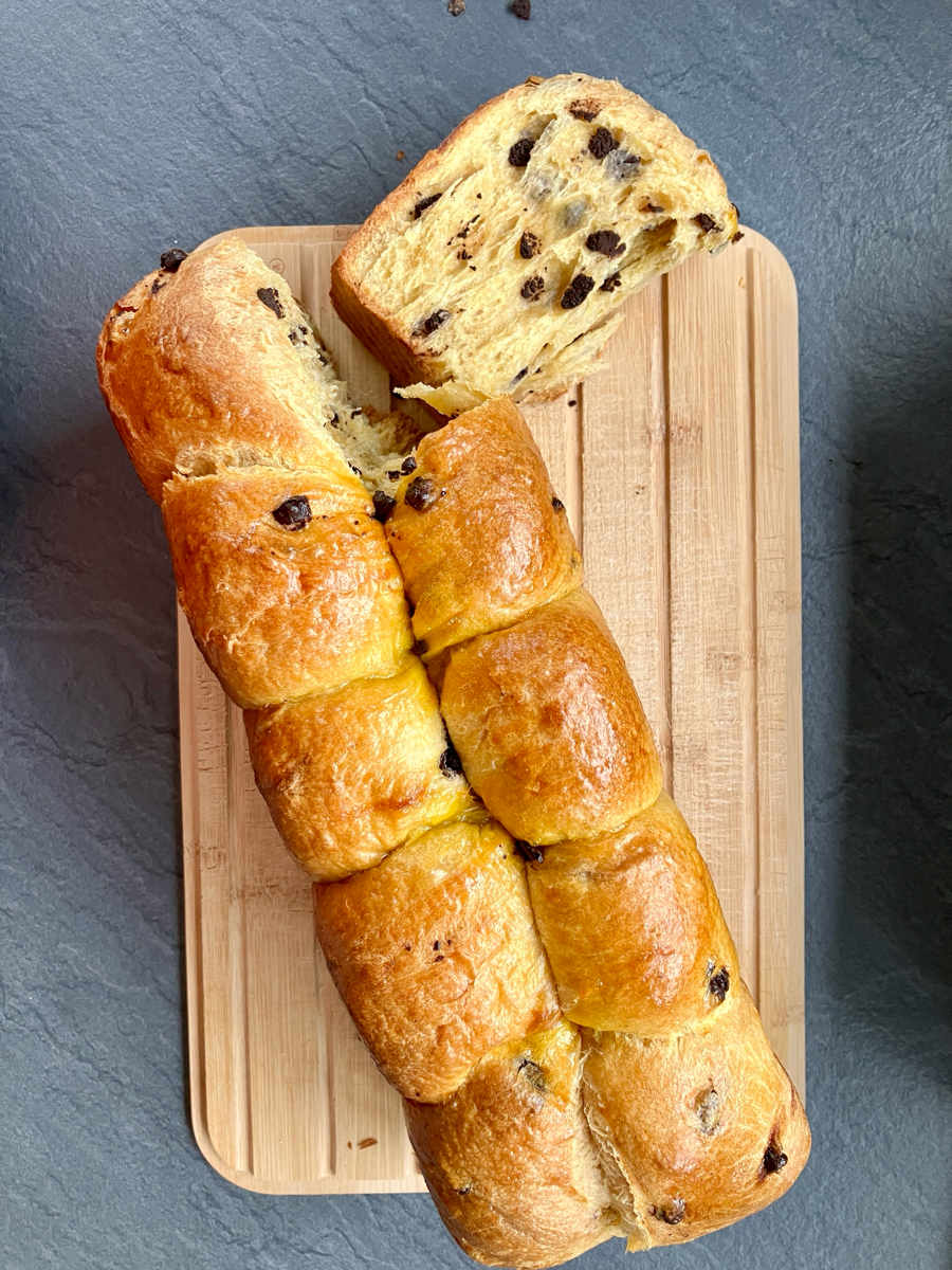

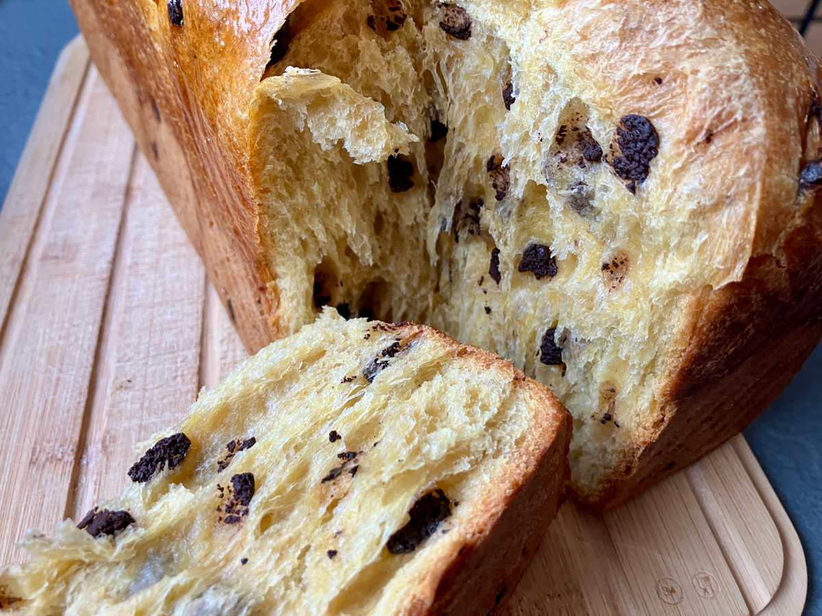

Posté le 07-06-2025 à 08:53:31  profilanswer
Bien joué  :jap:
Cuisson en moule ?
Brioche 100% levain ici pour ce matin. Bien filante  :miam:
https://img3.super-h.fr/images/2025/06/07/snapshot_168070ec84c30dfa4d7fc.jpg
https://img3.super-h.fr/images/2025/06/07/snapshot_282475249.jpg

Ali-Pacha
AW
Posté le 07-06-2025 à 16:48:54  profilanswer
Jolie  :bounce: Levain pâteux ? Combien de temps de pousse ?
Sinon, mon "pain quotidien", les bâtards que je me fais régulièrement :
https://rehost.diberie.com/Picture/Get/r/399995
https://rehost.diberie.com/Picture/Get/r/399996
Comme d'hab' sur le protocole, levain liquide seigle @20%, pointage puis passage froid, etc, etc...
Ici en T80 et avec un TH dans les 87-88%. Bonne surprise d'avoir un peu de crachance avec ce TH, d'ailleurs.
Ali
n°73016050
breax68
Posté le 07-06-2025 à 18:01:32  profilanswer
Je touille au fouet et laisse le réseau glutineux se faire tranquillement.
Ça me prends 5min entre la pesée des ingrédients, le frasage et la mise en moule. Plus simplisimme que ça, tu meurs.
Et je trouve le résultat + que bien à mes yeux.  :jap:  :jap:

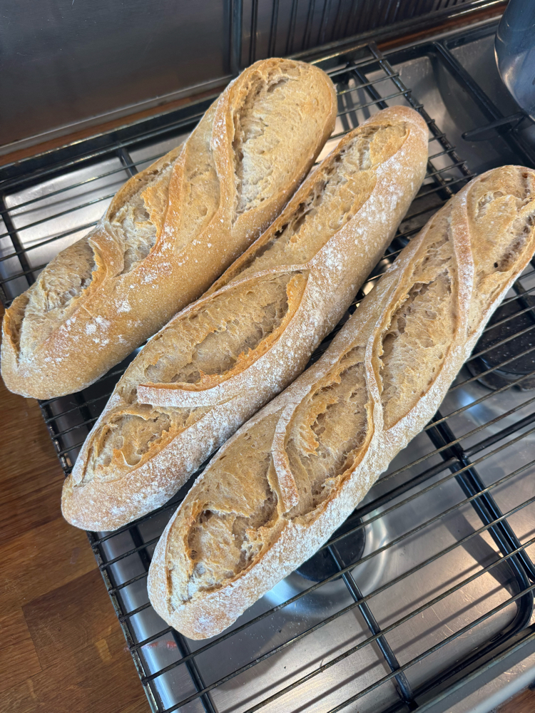

Baguettes / batards du jour :o
https://img3.super-h.fr/images/2025/06/09/snapshot_28247524933a8d495dc31b5f4.jpg
Très content du résultat :jap:
Toujours T80 avec levain de seigle
Par contre la pâte est restée assez collante malgré la baisse du TH à 65/66 et le bon pétrissage. Je sais pas si c’est le rajout du levain au seigle qui fait ça
À voir le we prochain avec les 35 annoncés  :o
Message édité par ezzz le 09-06-2025 à 22:08:30

Jimmie Dim​mick
Posté le 09-06-2025 à 22:38:43  profilanswer
Très beau en effet
Belles grignes  :jap:
Peux tu détailler le temps de pointage ? As-tu procédé à un rabat ?
n°73030942
ezzz
23
Posté le 10-06-2025 à 15:24:54  profilanswer
Merci  :jap:
La mie est pas mal aussi et le goût acide moins présent
Heureusement car sur la précédente fournée ma fille voulait pas en manger  [:cerveau pouah]
Pour le pointage : 4h à TA (23?) et 36h frigo environ
La faible coloration me donne aussi l’impression que j’ai peut être poussé un poil trop la maturation :D

Posté le 10-06-2025 à 15:34:40  profilanswer
Jimmie Dimmick a écrit :
Bien joué  :jap:
Cuisson en moule ?
https://img3.super-h.fr/images/2025 [...] a4d7fc.jpg
https://img3.super-h.fr/images/2025 [...] 475249.jpg
Oui, en moule, mais moule à cake.
