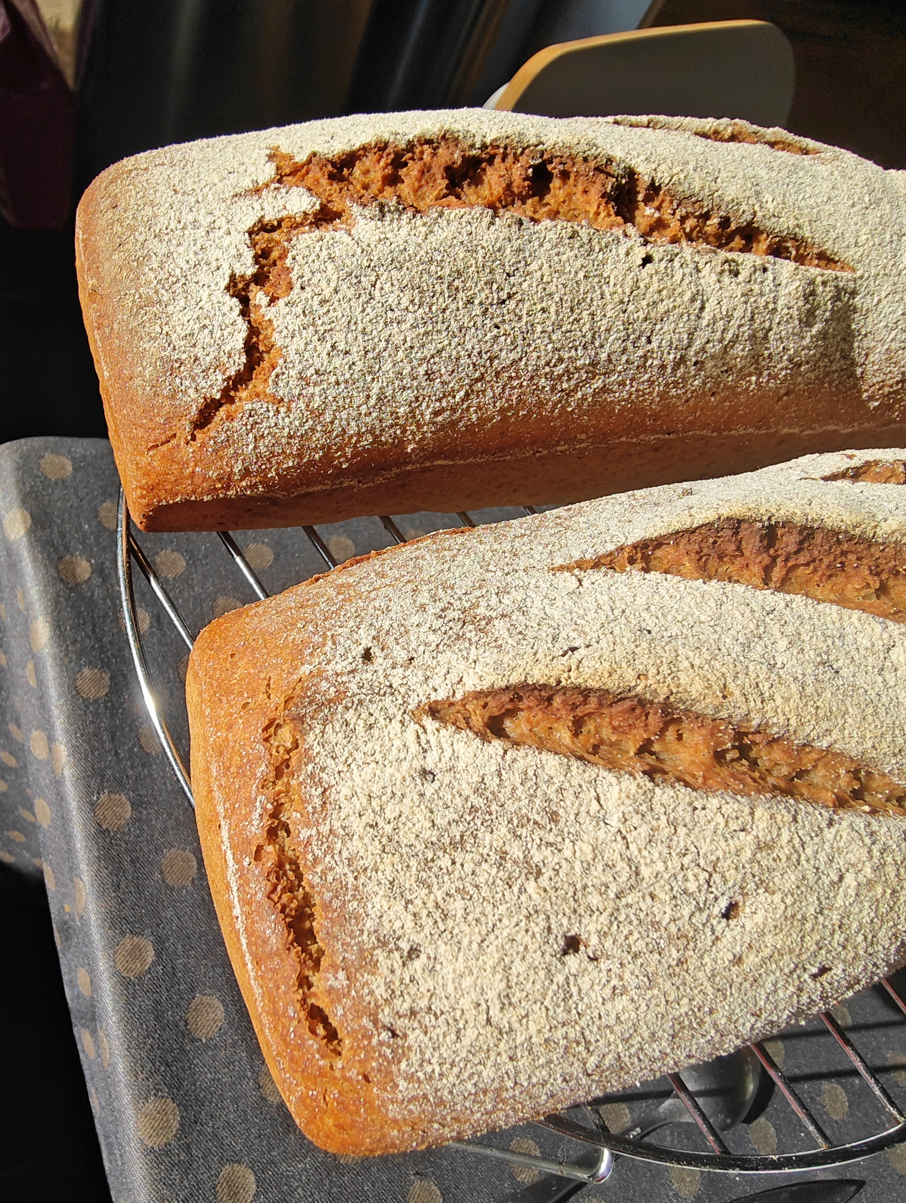

Petite session pour la semaine, 50% seigle bio / 50% Petit épeautre bio, ça sent bon dans la cuisine  :love:
https://rehost.diberie.com/Picture/Get/r/448177

Oui joli ! Tu les cuits dans des moules vu la forme ? Y a quel TH ?

Oui moules, et 65% de TH.

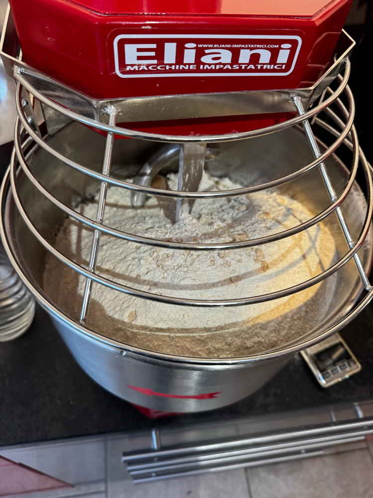

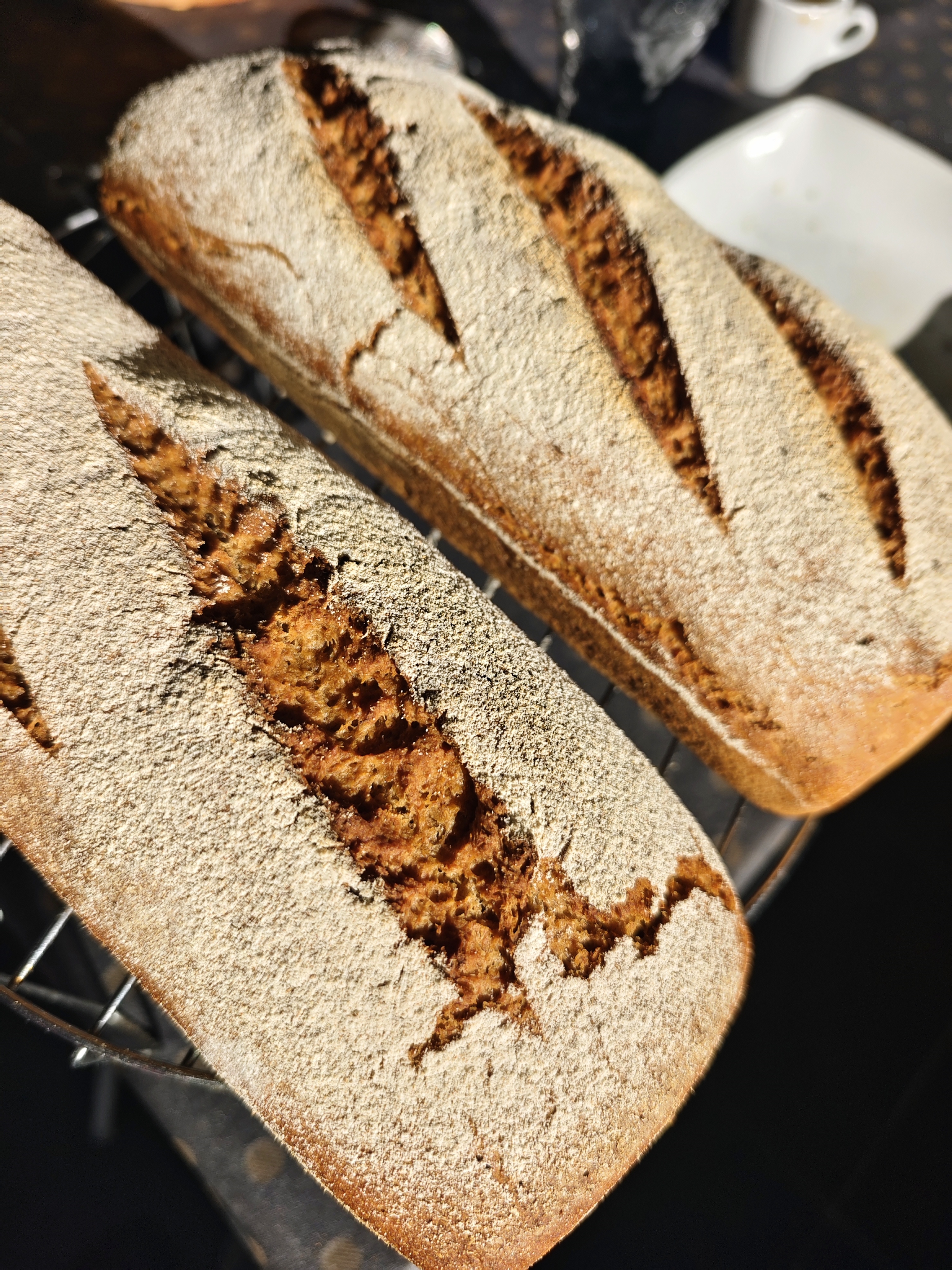

Posté le 29-11-2025 à 15:40:07  profilanswer
[:sei7h:1]
Ici j’ai bien rempli le pétrin  :o
Histoire de pouvoir faire la fournée habituelle des deux pains et en plus la douzaine de petits pains

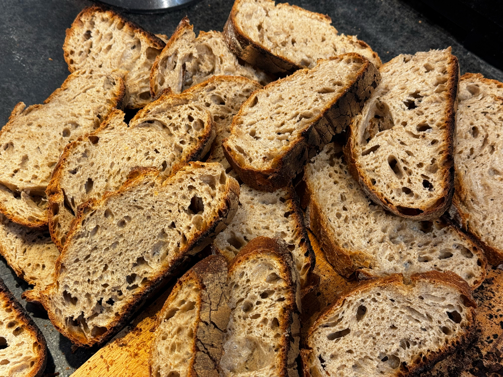

Bilan: demi échec (ou succès, selon le point de vue :D)
Je craignais le pire parce que je trouvais que ma pâte avait très peu levée pendant le repos (pourtant il fait relativement frais chez moi, donc j'avais pris soin de contrôler la température...).
Je sais pas trop à quoi c'est du, pourtant mon levain est plutôt en forme (j'ai quasi tout utilisé pour les baguettes, mais les 5-10g qu'il devait rester sont repartis super bien après un rafraichissement). Peut être que j'ai pas assez mélangé ma pâte initialement et du coup le levain était mal réparti ?
Au final ça a quand même gonflé à la cuisson, donc c'est pas si pire... Ça manque quand même je trouve de belles "bulles", la mie est trop dense à mon gout, mais pour un premier essai, je suis plutôt content.

Tu as laissé monter combien de temps ?

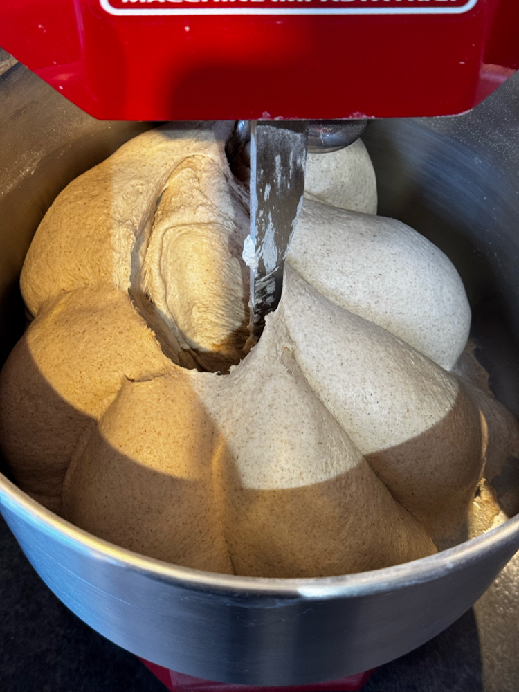

Ça commence à faire du boulot 3kg de pâte  [:ane-trav:3]
Et puis la cuisson sur deux plaques en même temps c’est pas trop compatible avec la pierre sur la sole  :o
Mais bon très satisfait quand même. J’espère que ça suffira pour la semaine :o

Donc globalement 4h (avec un rabat toutes les heures) + 2 heures tranquille. Et comme ça montait vraiment pas (en tout cas rien de très visible), j'ai continué une grosse heure et demi à température ambiante avant de mettre au frigo pour la nuit.

C'est un levain tout jeune c'est ça ? C'est peut être juste trop court selon les temperatures. Sur les recettes au levain, faut vraiment pas hésiter a ajuster les durées en observant sa pate. Si elle est pas fermentée, on attend. Si c'est la nuit, on colle au frigo et on reprend le lendemain (ou comme moi on a une cuisine a 16°C et on laisse sorti pour cuire au petit matin).
Edit: dans les premiers mois de mon levain c'etait pas rare d'avoir 12h+ de fermentation. Là j'ai fait une pate vers 16h, elle sera restée 5h dehors et c'est pas encore ça, elle va filer au frais et je la resortirai une paire d'heures demain.

Franchement, t'as pas à rougir, ils ont l'air pas mal !

Oui le levain a à peine 3 semaines, ça doit donc être ça. Comme j'avais déjà mis quasi 2h de repos de plus que ce que la recette conseillait, j'ai pas voulu aller plus loin, mais du coup quand tu parles de +12h de fermentation, ça me rassure et c'est probablement pour ça que ça a pas levé. Je serai plus patient la prochaine fois, merci !
