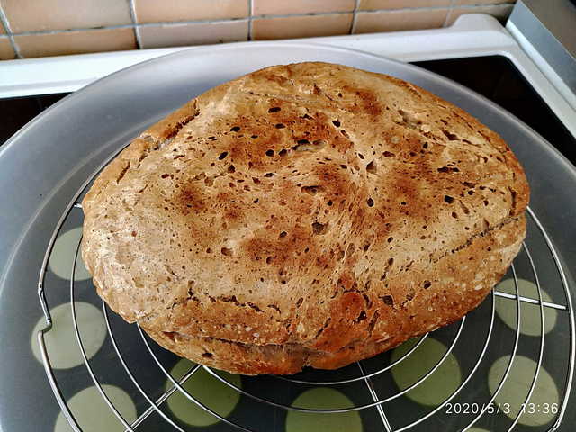

n°59671499

https://nsa40.casimages.com/img/202 [...] 868700.jpg
Moi ca me fais toujours ca a la cocotte, alors que je sors des pains tres tres convenable sans cocotte.
JE ne comprends toujours pas pourquoi.
Il y a un parametre qui m'échappe.
Message édité par djbennyj le 04-05-2020 à 12:34:03

batucador a écrit :
Dernier pain cocotte de ma série confinement. Farine bio T80.
Comment faites vous pour avoir une mie aussi aérée avec de gros trous ? :??:
Pour tous les deux, si vous pouviez décrire précisément ce que vous faites !
pas la recette, mais ce que Vous, vous faites ;)
Seulement à ce moment là, nous pourrons tenter de vous aider  :jap:
