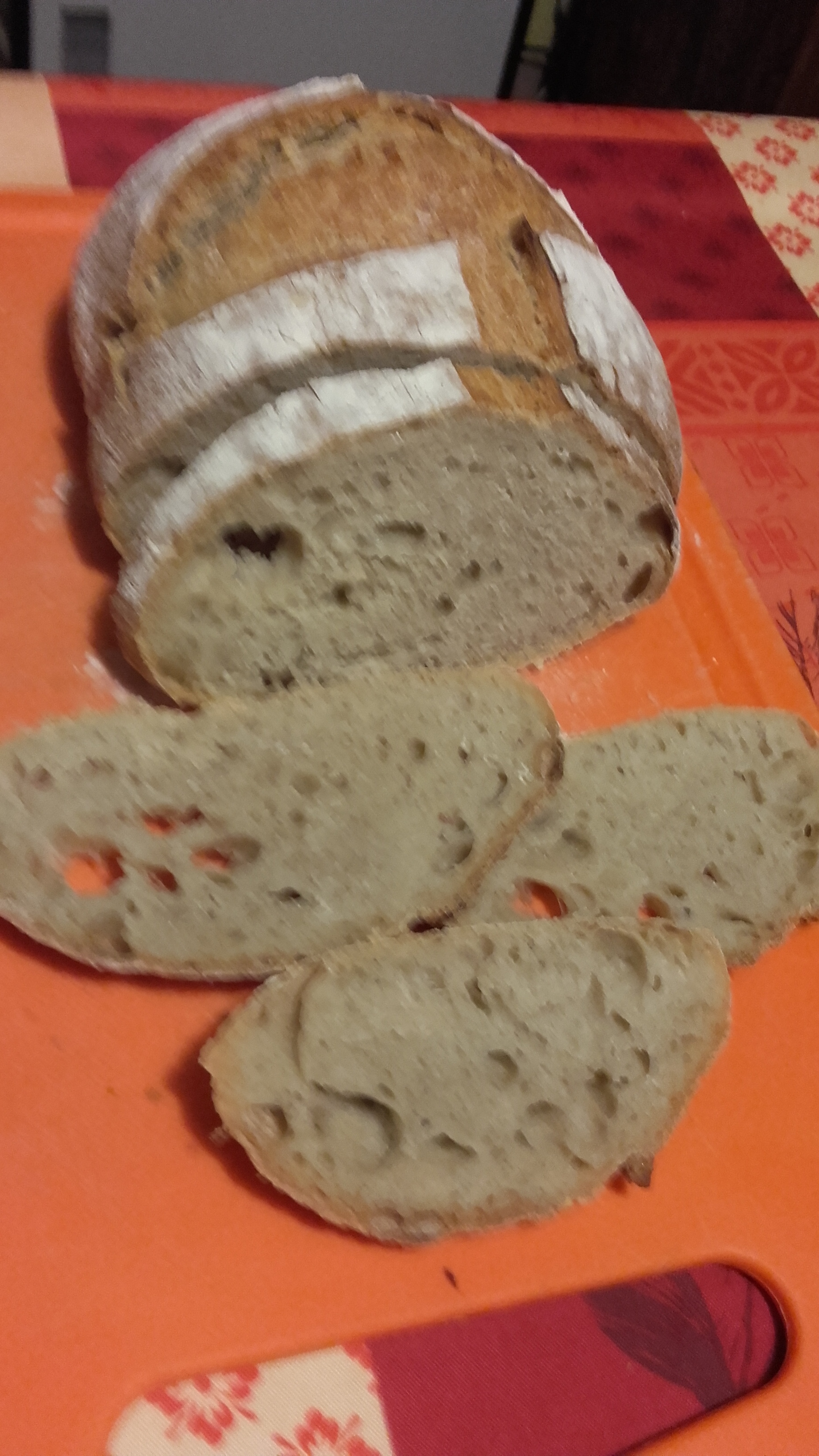

bonjour
ce topic est une bible !!!
je fais mon pain régulièrement sans jamais avoir de résultat très concluant
levure, poolish, levain, j'ai tout essayé, mais je reste sur le levain question de gout mais mon pain "n'explose" pas au four
ma technique est simple
levain à 60% rafraichi 2x, 50% du poids de farine
farine T65 en général
TH 65% mini
sel 2%
autolyse 30-45 min, pétrissage 10 min vit lente puis 5 min vit rapide, pliage, pointage 2-3h TA puis frigo 20h environ
j'ai un robot bosch mum54240, ma pate ne se décolle jamais des parois de la cuve, c'est normal ? ça joue sur le résultat final ?
détente, boulage, façonnage, appret 1h environ, cuisson sur pierre 275° 10 puis le restant 240°, buée 250ml eau chaude
je sais pas où ça cloche, quand je vois vos résultats, j'en rêve !!!
vos avis et conseils sont les bienvenus

Bienvenue ;)
Ce qui m'interpelle en premier lieu, c'est la quantité de Levain... (je suis à 20% poids de la farine). Il ne faut pas oublier que la farine contenue dans le Levain n'a plus aucune force.
Ton pétrissage m'a l'air correct.
Ensuite quand tu sors la pâte du bol du mixer, tu la couvre et tu la laisse 1h et 1/2, tu refais une série de pliage et encore 1h et 1/2 de repos.
J'ai calqué ma technique à celle de ces vidéos et j'adore le procédé :
https://youtu.be/oWGa_GeLRoE
https://youtu.be/Z626D0cc2tk

+1 sur la quantité de levain.
Le fait qu'il y ait des grosses bulles à certains endroits et rien ailleurs laisse aussi penser à un problème de pétrissage ou de façonnage.
n°45041297
Zitoun5
Demandez et vous recevrez !
Posté le 07-03-2016 à 21:45:40  profilanswer
Pour le levain pareil, 20% du poids de farine c'est bien.
Je pense que le pétrissage avec nos robots ménager c'est vraiment pas terrible, à moins d'avoir une farine très forte et encore faut faire des rabats derrière.
Commence déjà par ça et tiens nous au jus...J'avais un peu le même problème que toi. Il faut que tu ai une pâte bien souple bien lisse et qui se tienne bien.

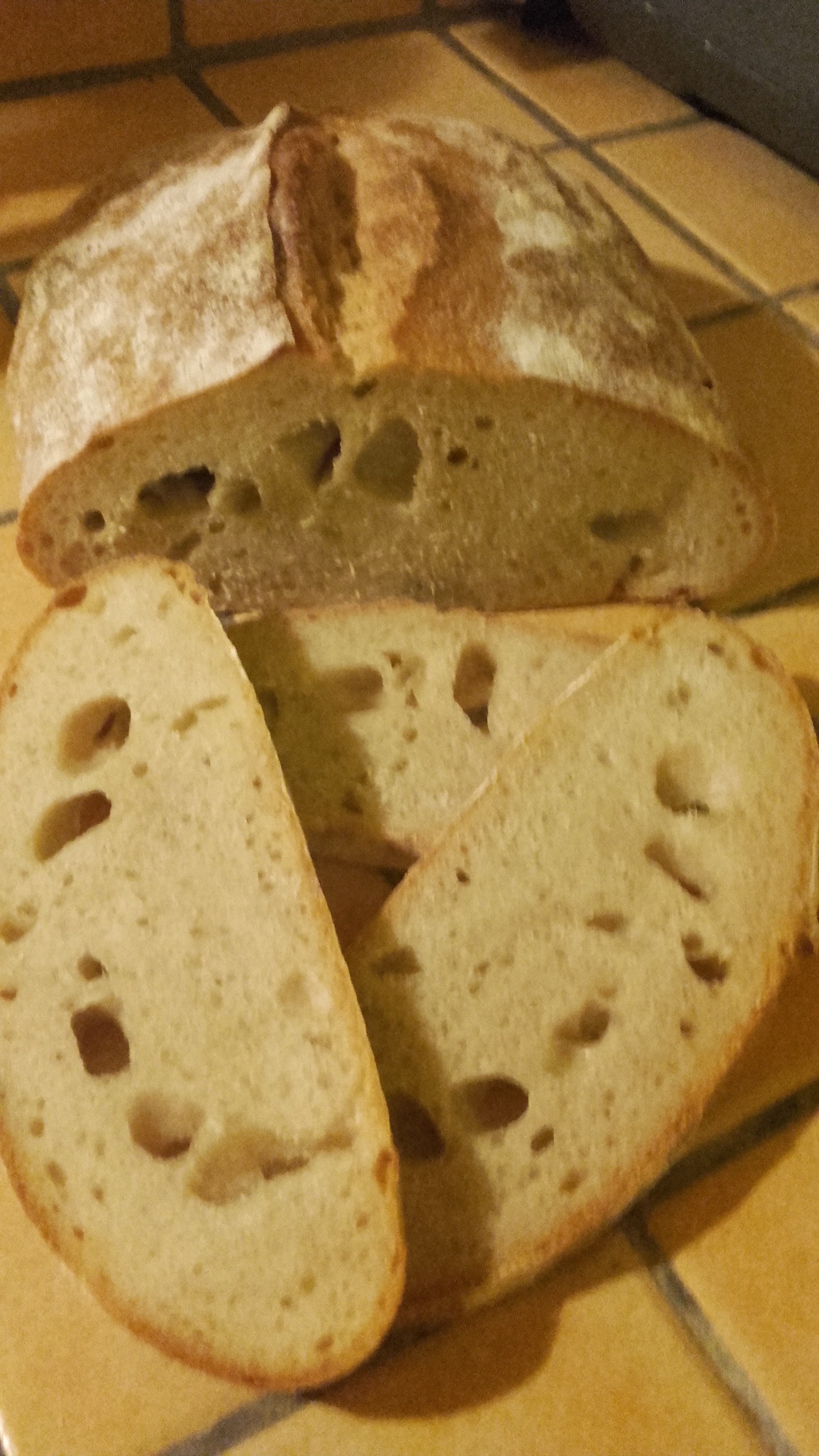

Sans vouloir monopoliser le topic, je voulais montrer une mie avec protocole entièrement à TA.
Même protocole que précédemment (sans frigo). La farine change, c'est de la "blé meunier d'apt": http://www.dailymotion.com/video/x [...] re-en-lube
On voit qu'il y a de plus grosses alvéoles ( avec l'autre farine c'était pareil)

20% de levain ! je pensai pas qu'on pouvait mettre aussi peu ! j'ai vu beaucoup de recettes mais ça allait de 1/3 à 1/2...........
ok j'essaye comme ça
ça va être compliqué pour les rafraichis, ou alors je ferai autre chose à côté, et pour le timing vu que je fais 1:3 pour mes rafraichis.....
le TH du levain c'est important ?
donc pate TH 65%, autolyse, même pétrissage, 2 séries de pliage avec 1h30 de repos entre chaque et frigo
je pense que j'ai aussi un problème avec mon façonnage, je m'inspire de quelques vidéos mais en pratique c'est pas évident !
je vous tiens au courant, merci !
voilà, encore raté !!!
je pense avoir bien suivi vos conseils
ma pate était souple, bien lisse pourtant, mais elle ne s'est toujours pas décollée de la cuve pendant le pétrissage
elle a très peu levé au frigo
je crois que ça vient de l'appret  trop long, j'ai fait cuire des pains au lait avant et le temps que ma pierre monte en température, mon pain a trop attendu pour etre enfourner
http://nsm08.casimages.com/img/2016/03/10//16031004184019252914045769.jpg
http://nsm08.casimages.com/img/2016/03/10//16031004185019252914045770.jpg
http://nsm08.casimages.com/img/2016/03/10//16031004190119252914045771.jpg
à l'enfournement la pate s'est un peu étalée, il a peu levé, les grignes se sont ouvertes mais se sont recollées
il est bon, la mie est souple malgré tout, mais pas très légère.........
