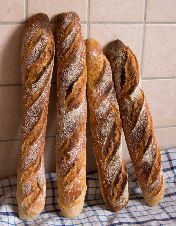

Petite photo de mes baguettes de ce week-end.
Pas de tof de la mie, rien de bien fou.
T65 à 71% d'hydrat et cuisson au F1
http://www.spaille.be/pain/150222-01.jpg

Très belles baguettes, spaille ! Ça le fait bien le F1 pour le pain, alors ? Comment t'as fait pour la buée ?
n°41174785

Posté le 25-02-2015 à 20:21:46  profilanswer
Pas de buée pour le coup, c'est pour ça qu'elles sont assez mattes au lieu d'être bien brillantes...
Enfin je ferme les yeux la dessus car ça me permet de cuire le pain et les baguettes en même temps :P

Tu t'es servi de la pierre d'origine ou de la biscotto ? Ça doit pas être évident d'enfourner vu la faible hauteur de la chambre, non ?

spaille
Posté le 25-02-2015 à 21:52:37  profilanswer
J'ai utilisé le cheat code moule à baguettes [:strelok], car je n'ai pas encore de toile de lin pour les pousses de mes baguettes et permettre un enfournement sans prise de tête.
Et oui du coup j'ai toujours la pierre d'origine, je n'ai pas de biscotto (mais j'y pense... j'essaie de ne pas craquer :P)
