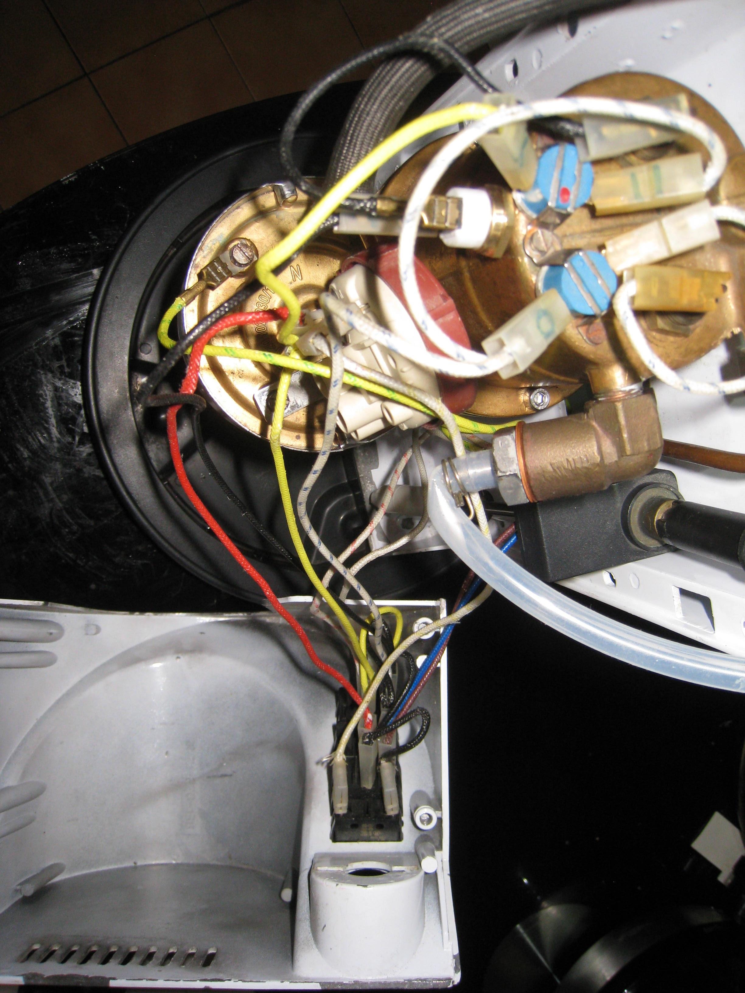

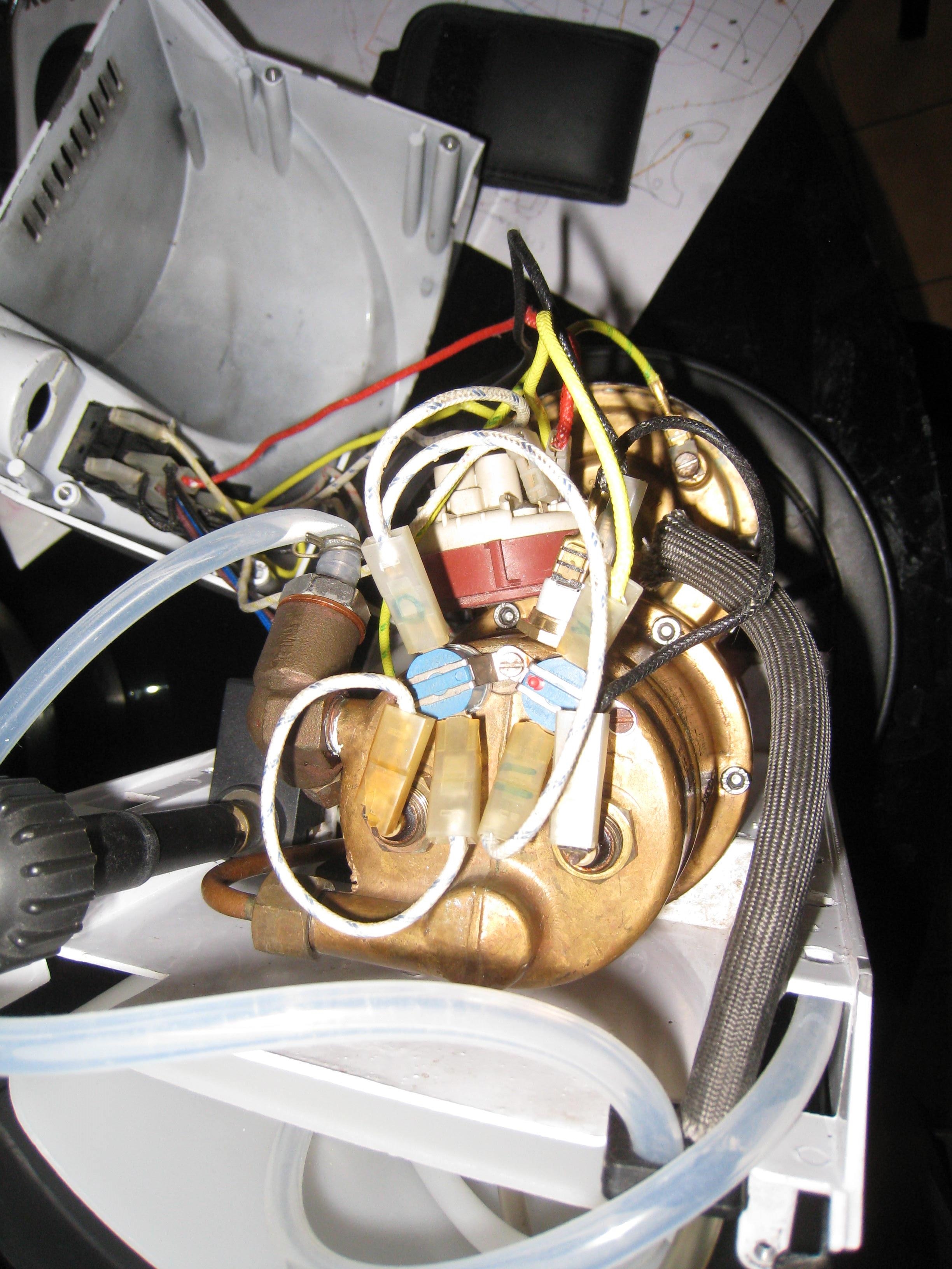

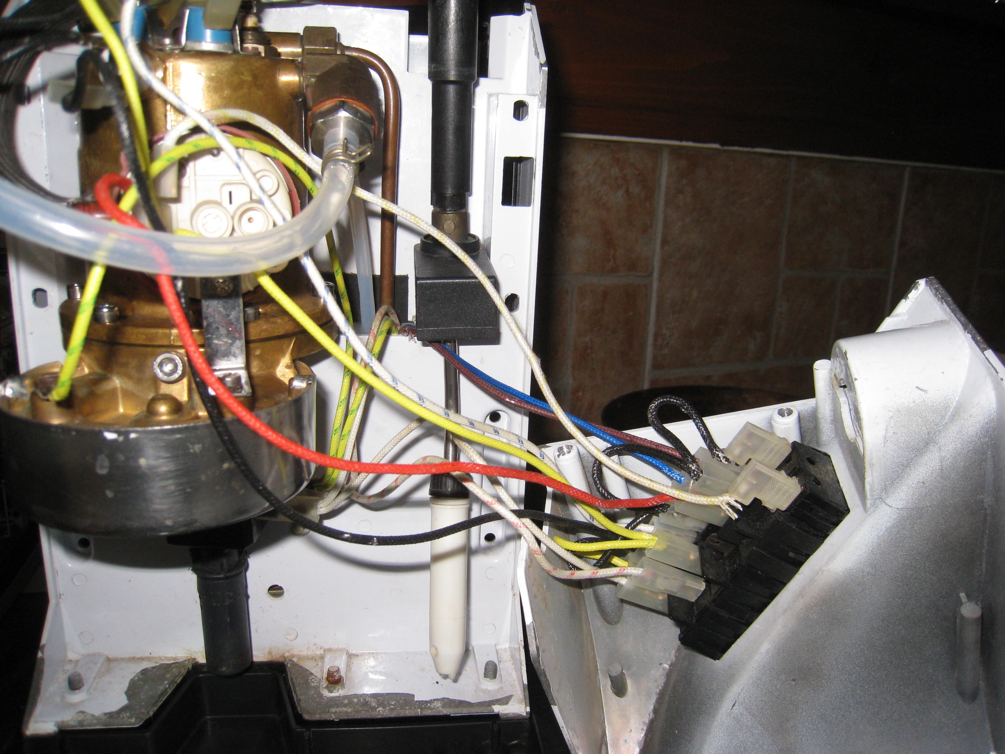

yupa a écrit :
Nouvelles du front concernant la Rancilio Audrey :
Je viens de revérifier et corriger des branchements sur le panneau  de commande, la pompe vibrante s'enclenche enfin, mais je ne vois pas d'eau sortir.
Et toujours les plombs qui sautent au bout de quelques minutes :/
J'ajoute des photos, pour ceux qui auraient quelques notions
https://rehost.diberie.com/Picture/Get/f/308341
https://rehost.diberie.com/Picture/Get/f/308344
https://rehost.diberie.com/Picture/Get/f/308345
Sur 2 photos le tuyau transparent est plié. S'il est comme ça machine remontée, cela peut perturber le flux. Il faut aussi vérifier si la machine n'est pas entartrée.
Pour ce qui est de faire sauter les plombs, ce qui avait fait la chose sur mon Oscar, c'était la résistance: d'abord au bout d'un certain temps puis immédiatement à la mise sous tension et définitivement. Tu peux essayer en la déconnectant, possible que ça fonctionne sans problème (mais sans eau chaude :o). Cela étant je ne suis pas spécialiste d'électronique ni d'électricité mais chez moi, ça a fonctionné comme ça et après remplacement c'était réparé. :spamafote:
Message édité par ilium le 20-08-2024 à 10:38:07
Merci pour ta réponse !
Le tuyau a juste été déplacé le temps de prendre la photo, et la chaudière a déjà été détartrée à coup de soude + acide citrique.
Je pense que c'est un des thermostats qui déconne, car ça chauffe tout de même.
Je pense qu'il y'a un problème sur l'OPV, je vais à nouveau vérifier les photos, et voir si je trouve un schéma électrique de la Silvia.
Autre problème, le robinet vapeur ne tourne pas du tout, je me demande si il n'est pas hs.
Message édité par yupa le 20-08-2024 à 10:53:59
Pour tester la pompe, tu vires le tuyau en aval et tu regardes si quelque chose sort (précautions d'usage évidemment, pas question d'envoyer de l'eau dans la zone électrique).
Et sinon, tu essayes d'aspirer sur l'amont et/ou tu testes juste avec un tuyau dans le réservoir.
Je ne connais pas l'enchainement des différents composants mais l'idée est d'identifier là où ça bloque et le bon fonctionnement de la pompe elle même.
Pour les plombs, je tenterais sans la résistance parce qu'elle reste une bonne candidate pour être à l'origine du problème.
Message édité par ilium le 20-08-2024 à 11:12:29

yupa a écrit :
Je pense que les plombs qui sautent c'est justement une sécurité qui s'enclenche, reste  à savoir laquelle.
Sécurité électrique de son circuit principal, c'est assez mauvais signe et clairement il faut identifier mais c'est un dysfonctionnement important de la machine, pas une fonctionnalité de sécurité.
nasdak a écrit :
Les plombs c'est ta résistance qui a une fuite vers la terre
Ça peut se résoudre en la faisant secher au four, une heure a 100 degrés je crois, je l'avais fait ça avait marché niquel. Si ça marche pas, faut la changer
Voilà, pour moi c'est aussi la résistance ou en tout cas, elle est en tête de liste. D'où l'essai sans elle: je parie que dans ce cas, ce sera stable.
Par contre, la résistance qui se répare au four, je ne connaissais pas. :D

Bon, près remplissage du tuyau, toujours aucun pompage, la pompe semble être morte.
Je vais contacter un réparateur demain, et passer commande de la pièce si ils confirment le souci :(.
La pompe a été fabriquée le 07/12/2000, je vais pas m'acharner :D
yupa a écrit :

nasdak a écrit :
Elle fait du bruit la pompe ?
Oui, un sacré boucan même.  :ouch:
Je viens de contacter un réparateur de machines à café, il m'a conseillé de tester la pompe en direct, hors de la chaudière, pour voir si le circuit n'est pas bouché ; nouvel échec, juste quelques bulles d'air qui remontent dans le tuyau.
Par contre, pour lui, une résistance qui fait sauter les plombs a de grandes chances d'être hs, il a écarté direct un problème de mise à la terre.
Malheureusement tous ses techniciens sont en vacances jusqu'à septembre, donc je suis un peu bloqué là.
à moins de commander les deux pièces, et de voir si ça repart.
Perso, je vois la vie comme un Dark Souls: la progression par l'échec.

kronoob
Posté le 21-08-2024 à 11:47:49  profilanswer
Après une rapide recherche, ta pompe est démontable facilement.
Essaie de voir s'il n'y a pas un souci au niveau du piston (genre un morceau de tartre) avant d'en acheter une nouvelle. Avec un peu de bol, tu pourras peut être la sauver.
Pour la résistance, j'ai peu d'espoir qu'elle soit sauvable.
Ce genre de problème est bien souvent dû à un défaut dans l'isolant interne. Une résistance chauffante c'est un fourreau, de l'isolant et le fil résistif. Là, le fil résistif entre en contact avec le fourreau. Ce n'est pas démontable et donc pas réparable.

Posté le 21-08-2024 à 11:49:37  profilanswer
Tant que la pompe est sortie, tu peux essayer de démonter la pompe, la remplir, remonter et tester !
Et jeter un oeil à la gueule de la bille et des joints ! :)
https://www.reb-france.fr/_media/im [...] blinde.png
Aïe, aïe, aïe, c'est embêtant ça, j'espérais que la résistance était encore ok, comme le vendeur m'assurait pouvoir sortir des cafés sans problème avant de me l'envoyer.
Pour la pompe je vais voir si il existe des produits de détartrage à froid, je ne me vois pas y faire circuler du vinaigre blanc bouillant.
Comme dit par kronoob, la pompe est très simplement démontable, jette un oeil déjà ! :)
T'as juste 2 vis à retirer  :D
Tu pourras cibler le détartrage le cas échéant.
https://www.youtube.com/watch?v=hQ0sLSSH9YA
Je sais pas si c'est clair, mais le piston et la bille doivent être immergées. En gros tu mets de l'eau dans l'embout en laiton la tête en bas avant remontage.
