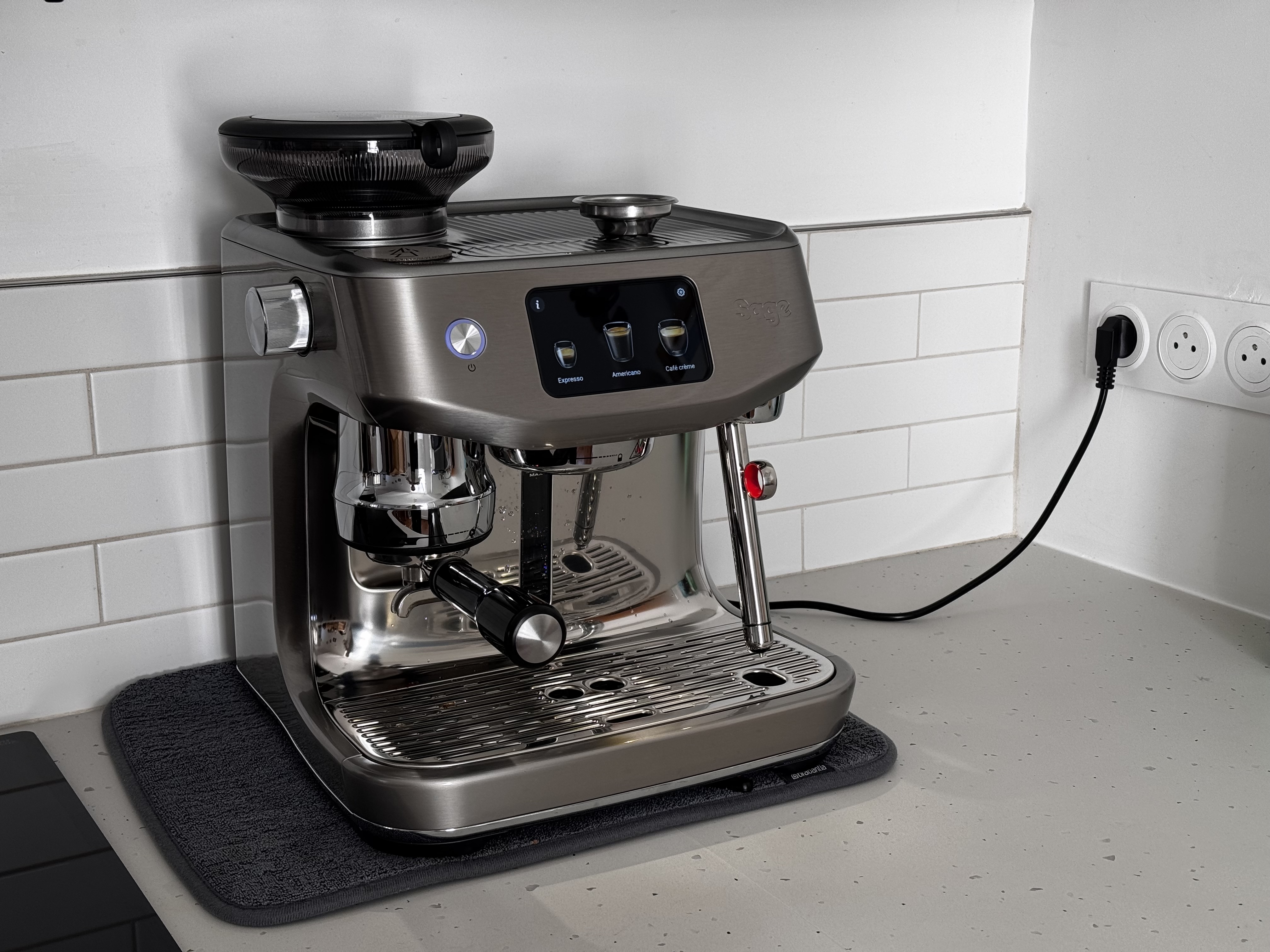

Docteur G
Momo Motus
Posté le 21-03-2026 à 11:39:36  profilanswer
Ca y est j'ai craqué, j'ai mis en vente mon vieux setup de 10 ans (Lelit Anna + Niche Zero) pour passer dans le monde des semi-auto :o J'ai craqué sur une Sage Oracle Jet :love:
https://rehost.diberie.com/Picture/Get/r/499650
Bon c'est ultra assisté mais qu'est-ce que c'est pratique :love: le bon compromis entre la super auto et le combo moulin + machine (que j'ai mis en vente sur HFR d'ailleurs, auto promo éhontée :o).
Message édité par Docteur G le 21-03-2026 à 11:40:18

n°74426605

Hello
Je comprends pas ce que tu y gagne vs ton setup d’avant?
Tu dois moudre puis changer le PF d’emplacement pour faire couler et ensuite j’imagine que tu laves le PF
n°74427342

Docteur G
Momo Motus
Posté le 21-03-2026 à 18:32:55  profilanswer
Batou a écrit :
Hello
Tu gagnes un peu de temps car le dosage et le tamping est fait par la machine, et l’extraction est asservie au volume donc tu peux faire autre chose pendant que ça coule.
La buse vapeur de la Lelit ne me donnait pas entière satisfaction, j’ai jamais pris le coup de main, là c’est totalement automatique, le moussage du lait se fait tout seul après l’extraction.
