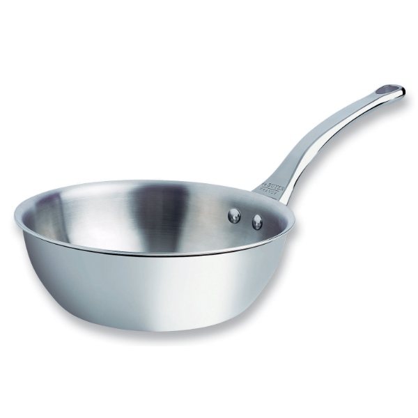

Me revoilà avec mes questions sur les poêles [:34206:3]. J'avoue que je ne suis toujours pas passé à l'achat, tant les modèles, les matières, les formes et les coupes diffèrent et que je m'y perds....
Je cherche donc une poêle pour réussir la cuisson de légumes croquants sautées, des pommes de terre sautées ou rôties et ce genre de préparation. J'ai déjà une DB en fer pour la viande et les oeufs.
Quelqu'un a publié celle ci il y a peu à un prix "raisonnable' sur Amazon.it. Elle est en inox, est-ce un bon choix ? :
http://media.mathon.fr/Images/Produitsv2/Amazon/27235_0_0_-Sauteuse-bombee-Affinity-24-cm.jpg
Ou bien est-ce mieux de rester sur ce genre de modèle en fer ?
http://www.mastercuisine.com/images/product_images/popup_images/3854_0.jpg
Quelle est la différence entre des bords droits et des bords bombés ?
Et 20 cm suffit t'il pour 4 personnes, ou le 24 est il plus adapté ?
Sinon, pour la cuisson vapeur, moi j'utilise ce genre d'ustensile  depuis pas mal de temps, j'avoue en être satisfait.:
http://dl.delamaison.fr/images/catalogue/1442/APL1442171-Z.jpg
Désolé pour toutes ces questions de béotiens et d'avance merci pour votre aide.

Difficile de comparer la DB paysanne 100%fer (ref 5614.24) avec la DB Affinity sandwich alu/inox 7 couches (ref 3736.24).
En terme de prix la différence est du simple au double (sauf que là, le prix à 67 eur est canon).
La technologie est beacoup plus sophistiqué sur la gamme affinity :
Ce sont des plaques (7 en tout) en sandwich, inox dehors intérieur en alu.
Embouti en une seule pièce (le métal est étiré), les bords restent donc connectés au fond.
(sur les gammes inférieures, tu as le fond en multicouches, et les bords sont soudés ensuite, avec donc rupture thermique).
Donc normalement, cela assure une montée en température + rapide ((DB indique cuisson ultra-rapide) et une meilleure homogénéité de la température sur les flanc/le fond.
Bref l'affinity est censé être le moyen/ht de gamme (le ht de gamme étant le cuivre-inox qui coute $$$).
Vu la faible différence de prix, je prendrai l'affinity, qui pèse 2 fois moins lourd (donc + sympa pour faire sauter les aliments) et qui est au top de la techno.

Posté le 13-12-2013 à 15:16:37  profilanswer
Merci Ypolem,
non seulement, tu m'aides dans mon choix, mais en plus, ça m'aide à comprendre un peu l'univers ardu des poêles.
La poêle inox a donc l'avantage de l'entretien (en LV), du poids (donc du WAF), ne coute dans ce cas que qques € de plus, et permet les mêmes types de cuisson. Du bonheur donc !
Ne me reste que les problématiques d'inclinaison. Entre les bords obliques et droits, il doit forcément y avoir une différence d'usage. Si tu pouvais aussi m'éclairer sur ces 2 derniers points, tu finirais 2013 en beauté !
Edit : je pars sur du 24, le 20 c'est trop petit.

je viens de recevoir la sauteuse affinity 24 cm d'amazon.it, c'est de la très belle came, par contre, le fond fait 18 cm
Pour 4 personnes, c'est trop juste (là c'est cadeau pour 2, donc, ca va, ouuf)
Pour faire des pommes de terre sautées pour + de 2, j'utilise une debuyer paysanne 32 cm c'est gros, lourd mais très efficace.
Le probleme des debuyer acier c'est quand tu fais des choses acides (tomates) longtemps, le culotage tiens mal sinon pour dorer c'est nickel
Sinon pour des légumes sautés croquant ,  j'utilise un wok inox (import de chine) à mon avis le plus adapté. [:angelneo:2]

OK, mais si les côtés chauffent aussi, ils permettent aussi de griller, même ce qui n'est pas en contact avec le fond, non ? Ou alors j'ai mal compris l'intérêt de la construction de qualité, métal étiré et pas soudé, sandwich, tout ça...
Pour le wok, j'ai en tête le modèle que m'a conseillé Sub. Mais j'attends d'avoir ma nouvelle cuisine avec le méga brûleur qui va bien avec pour l'acheter.

Salut,
Un modèle avec des bords les plus arrondis possible te permet de retourner facilement les aliments dedans d'un coup de poignet (comme le wok)
choisis un modèle adapté au quantités que tu prévois de cuisiner, plus c'est grand plus c'est lourd a faire sauter une fois les ingrédients dedans, surtout en acier.
Je fait mes pdt sautés dans ma carbon + debuyer ça fonctionne très bien,  cuisson a feu vif à l'huile au début, une fois les pdt colorées je baisse le feu et j'ajoute le beurre.
Pas de probleme pour les faire sauter dans la 24cm, mais quand j'utilise la 28cm je les retournes avec la fourchette  :o
le seul probleme rencontré c'est les projections d'huile, je te conseille plutôt de partir sur une DeBuyer Force Blue Poêle paysanne à bord haut.

Au final, je vais partir sur celle ci, un poil plus chère, mais on sait qu'elle fait 24cm en haut comme en bas :
 http://www.amazon.it/De-Buyer-3730 [...] a+de+buyer
http://media.mathon.fr/Images/Produitsv2/Amazon/27234_0_0_-Debuyer-Sauteuse-droite-Affinity-24-cm.jpg
