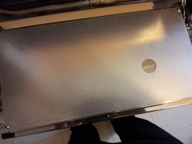

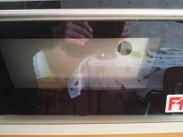

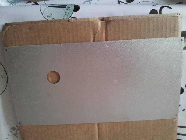

 :hello: gsans, j'ai installé une plaque en inox faite sur mesure et découpée au laser avec les trous, 35 euros fdp inclus, sur ce site :
Code :
  1. http://www.john-steel.com/inox/29- [...] tml#detail
http://si1.photorapide.com/invites/photos/2014/05/v6e7li.jpg
http://si1.photorapide.com/invites/photos/2014/05/vqpcf3.jpg
http://si1.photorapide.com/invites/photos/2014/05/cmwfi2.jpg

Super margarita ! pourquoi tu n'as pas pris de l'aluminium ?
Sinon tu peux nous dire les dimensions que tu as pris ? (avec les dimensions des trous, leur distance surtout par rapport aux bords ;))
ça pourrait en aider certains ici. Mr-Sub, tu pourrais mettre ce site en FP pour le modding du F1 ?, le site est pas mal du tout pour la plaque de la vitre.
C'est pas toxique l'aluminium ? A des températures pareilles, il n'y a pas des risques que des particules contaminent la pizza ? [:max evans]
L'inox est totalement neutre, c'est pour ça que c'est autant employé en cuisine.

 :hello: skolsonsz, c'est pour ça et le fait que l'inox resiste mieux aux hautes températures que je l'ai préféré à l'alu.

Les dimensions exactes sont :
Plaque d'inox brillant et protégé par un film - Épaisseur (mm) : 1
Largeur (mm) : 195
Longueur (mm) : 397
Trous (mm) : 1 - X : 5, Y : 7, diam : 4 mm, 2 - X : 392, Y : 7, diam : 4 mm, 3 - X : 5, Y : 188, diam : 4 mm, 4 - X : 392, Y : 188, diam : 4 mm, 5 - X : 292mm, Y : 120mm, diam : 30mm
Le cinquiéme trou étant celui du juda placé du côté droit de la porte , j'ai choisi 30mm de diametre, car cela reste raisonnable . Mais on peut choisir plus petit ou plus grand.

ça risque pas de fondre ça ?
La T° de fusion de l'alu c'est 660°c, vu que nous sommes à environ 500°c, on a de la marge... de plus il n'y a pas de contact entre la pizza et la vitre, ou alors c'est qu'il y a un problème dans le four  :o

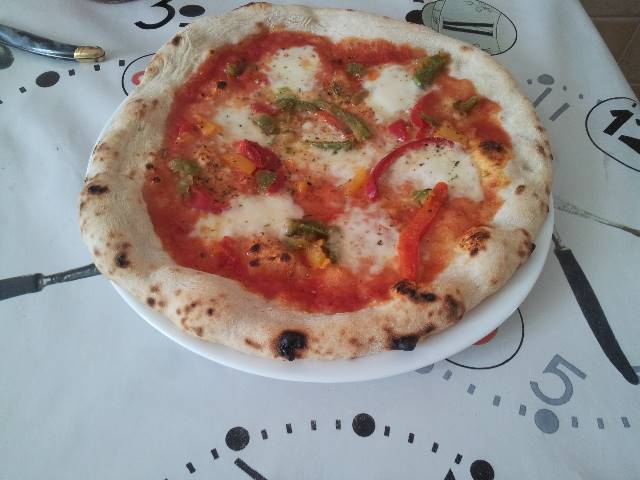

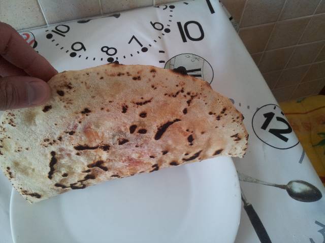

Le film, il faut l'enlever , c'est comme pour le film qui protéger l'extérieur du P134H. Par contre, pour ceux qui sont interéssés, je tiens à vous prévenir que la plaque peut gondoler sous
l'effet de la chaleur car ce soir je l'ai essayé pour la première fois et c'est ce que ça m'a fait. Par contre cela n'enléve pas son effet bénéfique.Est-ce dû au juda pour voir l'intérieur du
four ? Voici deux photos de la pizz faite ce soir :
Farine T55 premier prix, car je dois reprendre la 5stagioni, cuisson 80 secondes sans la tourner.
http://si1.photorapide.com/invites/photos/2014/05/eqh128.jpg
http://si1.photorapide.com/invites/photos/2014/05/jfhmyz.jpg

Le haut de la vitre est pas si loin des résistances qui sont elles largement plus qu'à 660°. Perso, je me méfierais aussi... Et je méfieriais plus des vapeurs d'aluminium que du risque d'avoir de l'alu fondu sur la pizza. Mais bon je suis pas expert, j'ai peut être peur pour rien.
Et pourquoi l'inox serait tellement moins bien ? Ça reste une plaque de métal vaguement réfléchissante dans les deux cas, non ?

Ha mince. Faut peut être pendre plus épais ? Tu crois que ça poserait pas de pb ?
Merci de t'être sacrifié pour la science en tout cas :o

l inox sera plus durable que l alu et pas forcement plus cher et plus alimentation compliant.
Non je pense plus dû à l'œil de moscou fait pour voir l'intérieur du four, mais ça ne me pose pas de problème car la plaque en elle même reste plaquée contre le joint de
la porte et sous la chaleur la plaque gondole légèrement entre le contour de la vitre et la plaque mais celle-ci reste plaquée contre le joint durant la chauffe.
Code :
http://si1.photorapide.com/invites [...] v6e7li.jpg
http://si1.photorapide.com/invites [...] vqpcf3.jpg
http://si1.photorapide.com/invites [...] cmwfi2.jpg
Salut Margharita,
Du bel ouvrage! Tu penses qu'il faut mieux partir sur du 2mm d'épaisseur du coup? Pour éviter que cela se déforme..?
Étrangement, tes pizzas ont l'air d'avoir moins leopardisé que tes précédentes sessions. Quel est donc ton avis sur l'intérêt de ce Mod?
Et faire couper une plaque en Inox, ça se fait pas chez Casto ou Leroy Merlin? C'est bcp plus économique sur ce site que tu indiques?
Merci. :)
