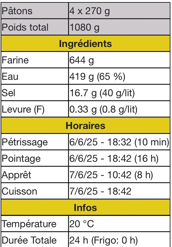

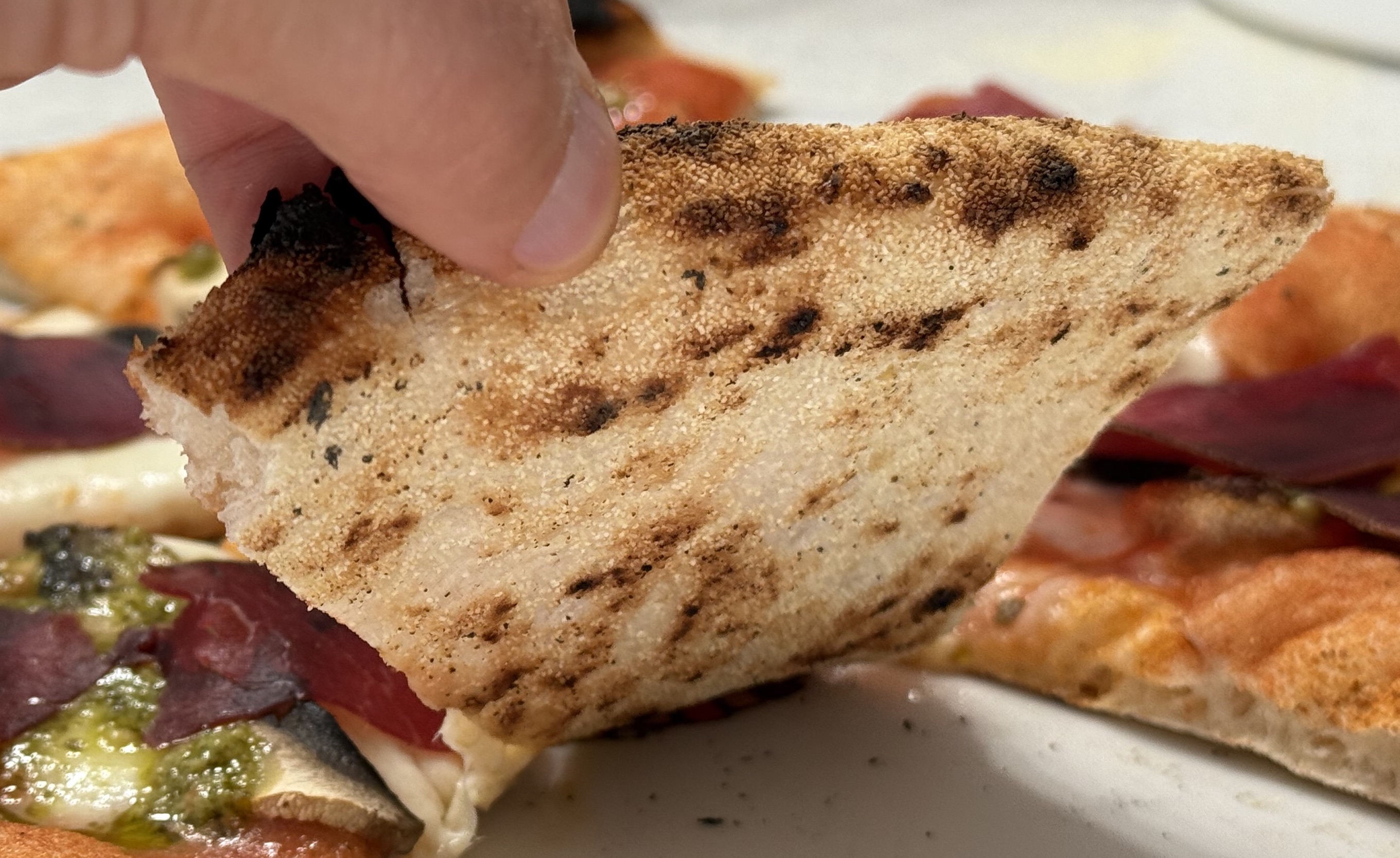

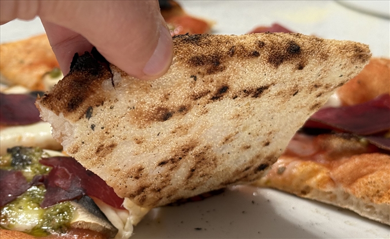

J'ai un petit soucis de cuisson / manque de levé.
Protocole Rafcalc:
https://rehost.diberie.com/Picture/Get/r/423531
Cuisson 1'20 au Macte Voyager, 450º en haut, 350º en bas. Le leopard rend bien, le dessous n'est pas cramé mais j'ai une zone pas cuite dans le cornicione, qui ne lève pas beauoup.
La levue est fraîche, je ne la tue pas au sel, testé le cube de supermarché et la levure vendue pas mon boulanger.. vous voyez une piste ?
https://rehost.diberie.com/Picture/Get/r/423528

Les patons étaient comment avant cuisson ? Car sur le protocole sur rafcalc il me paraît sans risque surtout si tu avais au moins 20 degrés ce qui me paraît plus facile en mode été.
C'est tout de même bizarre  tu es sur de la température de ton four aussi? Testée au thermomètre ? Car a 1min20 avec 450 degrés en surface sur la pierre ça devrait être bien cuit.
n°73338221
falkon1000
Posté le 09-08-2025 à 14:15:04  profilanswer
Pistes : dans tous les cas manque de cuisson dans la durée, on le voit bien sur le dessus de la corniche de toutes façons
Pour le reste je pencherais sur la levure : soit pas assez, soit morte mais vu que tu dis que non je dirais pas assez + le souci de température ou durée de cuisson
