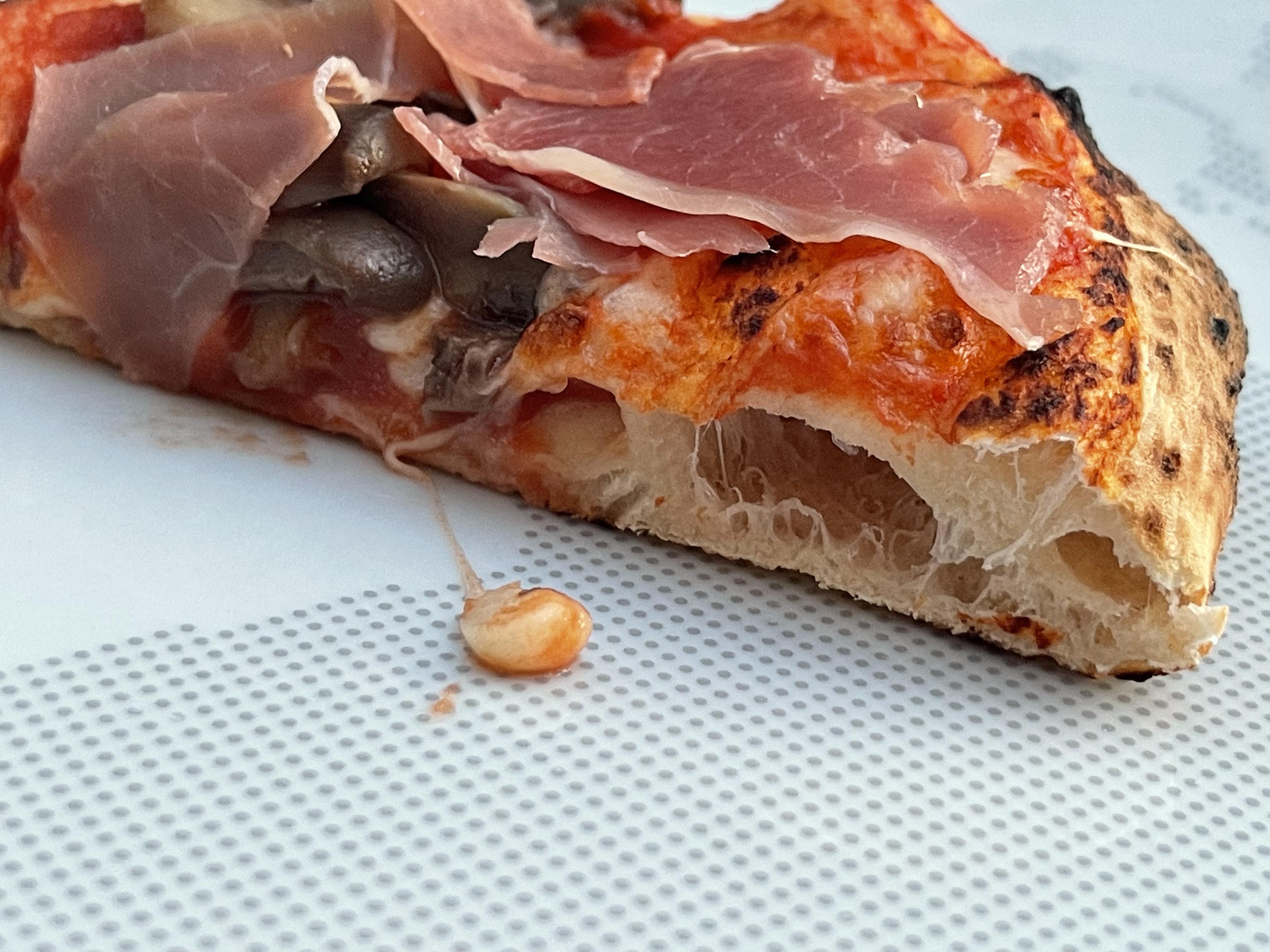

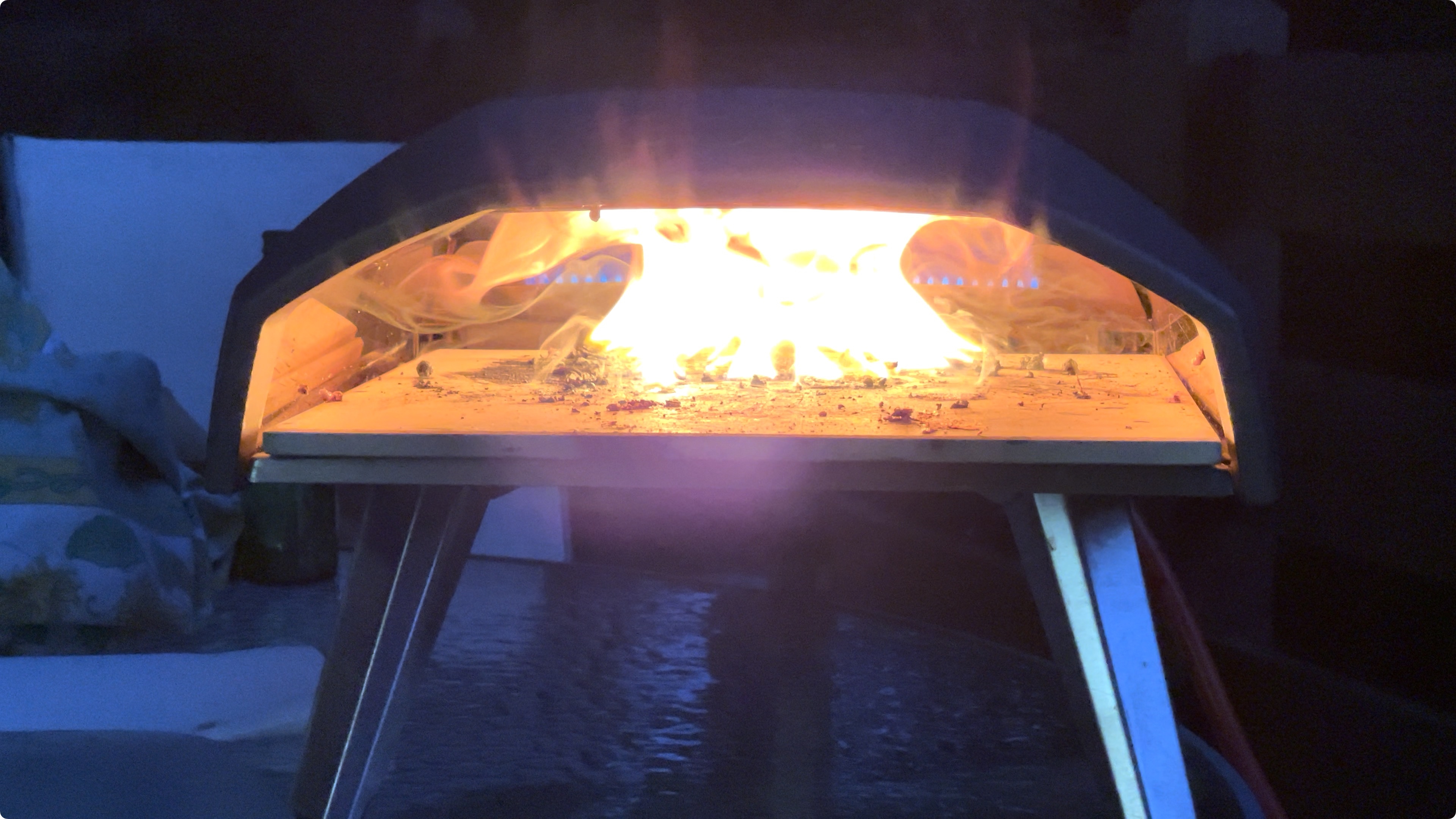

Severin20 a écrit :
2 mois d abstinence de mon côté, peur du verdict sur le four qui montait mal en température et manque de temps
Un bon 28 degrés et du soleil , une bouteille de gaz neuve, je me lance.
Forcément j y vais au pif sur la température de la cave et je me retrouve avec une grosse grosse pousse. C était tout a fait gérable a travailler mais bcp de bubulles forcément. Le fait de pincer marche bien mais tout n était pas rattrapable.
Au final je suis bien content, on s est régalé et je reprends confiance
https://pbs.twimg.com/media/FyVoEgZ [...] name=large
https://pbs.twimg.com/media/FyVoEga [...] name=large
Je suis en mode galère sur le tel avec usage détourné de twitter pour upload les photo, ça a l air de faire le job mais peut être que sur pc ça balance des trucs en pleine page, désolé
C'est beau tout ça, c'est vrai qu'avec les températures qui remontent ça change bien le jeu. Entre travailler des pizze a 21 degrés et 28 degrés ça n'a rien n'a voir. Jolis résultats en tout cas  :)
Bon pour les garnitures, chacun ses gouts comme disait ma grand-mère. Mais sinon je trouve que tes pizz' sont magggnnnnifiques  [:edwy:5]
n°68605869
Severin20
Posté le 12-06-2023 à 20:19:50  profilanswer
Merci et je dois avouer que je tends le bâton pour me faire battre niveau garniture.
J ai fait full a l arrache avec le reste de bacon du brunch de la veille et les fonds de fromage. D ailleurs j avais que de la mozza du buffala , et même égouttée elle a pas mal rendu, j aurais du la mettre a la fin. Les noisettes c était une belle erreur, sans intérêt ( a voir concassées et après cuissons peut être ) et bien sûr je risque le ban pour l hawaïenne du fiston , il faut vivre dangereusement.
Promis la prochaine session je travaille la garniture et j apprends à mettre le lien en format plus petit pour les images :)

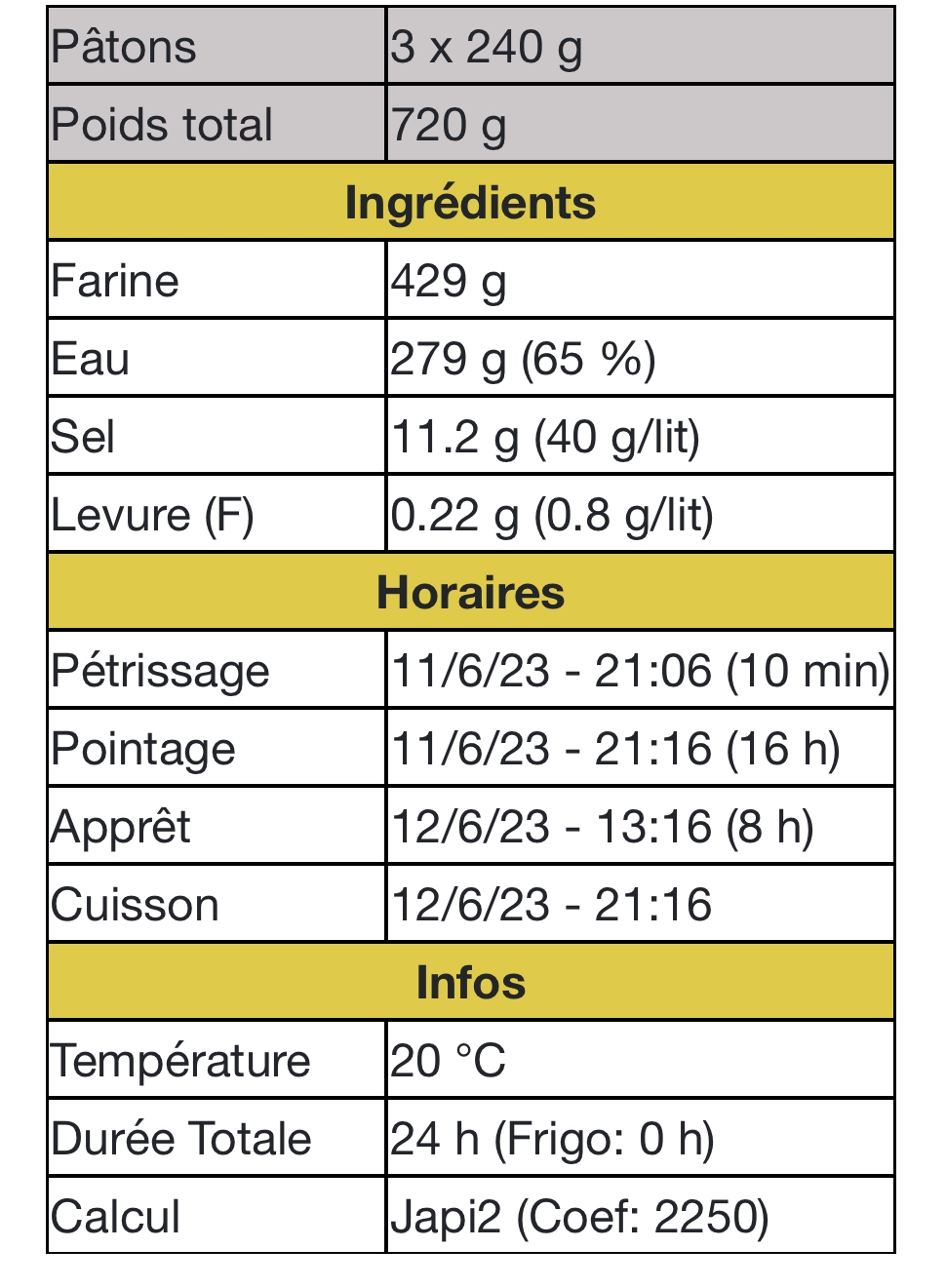

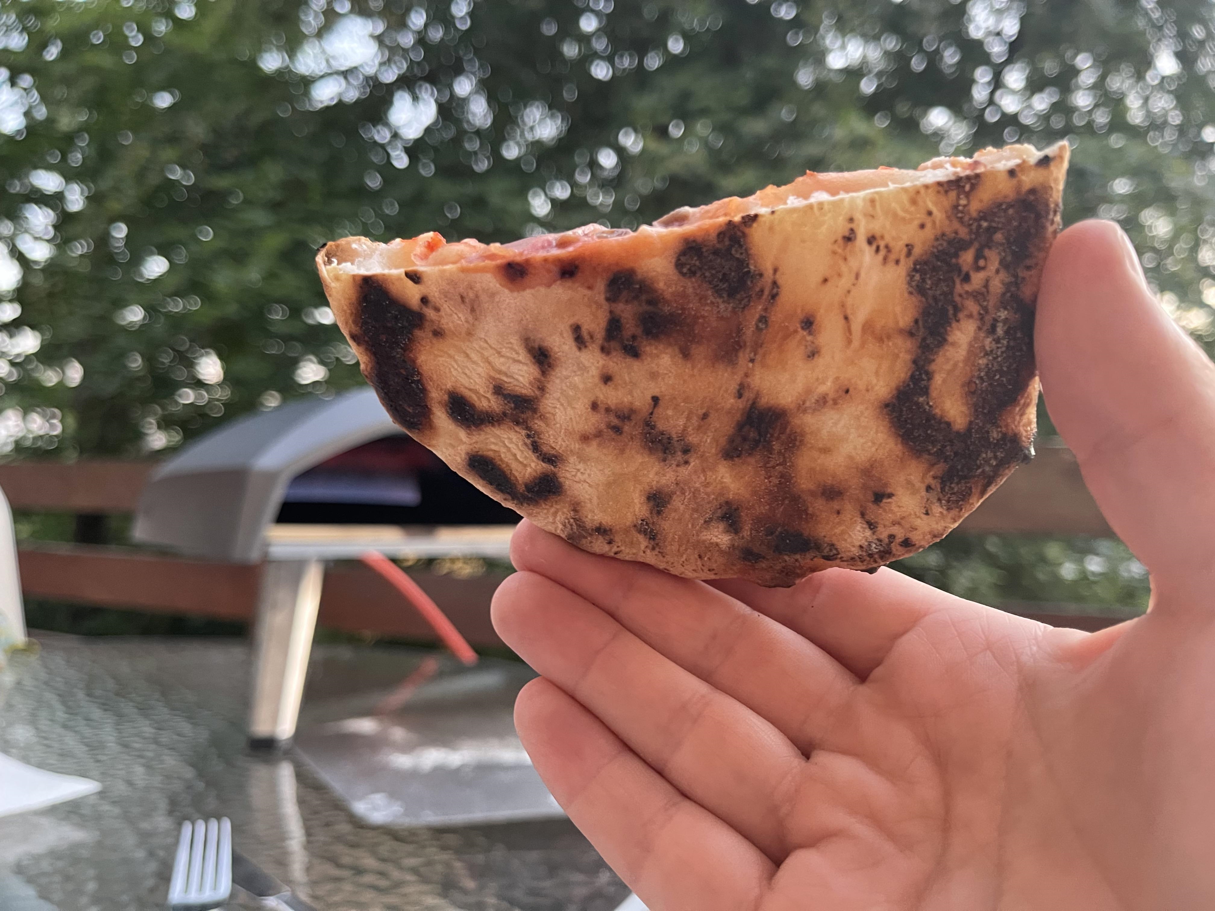

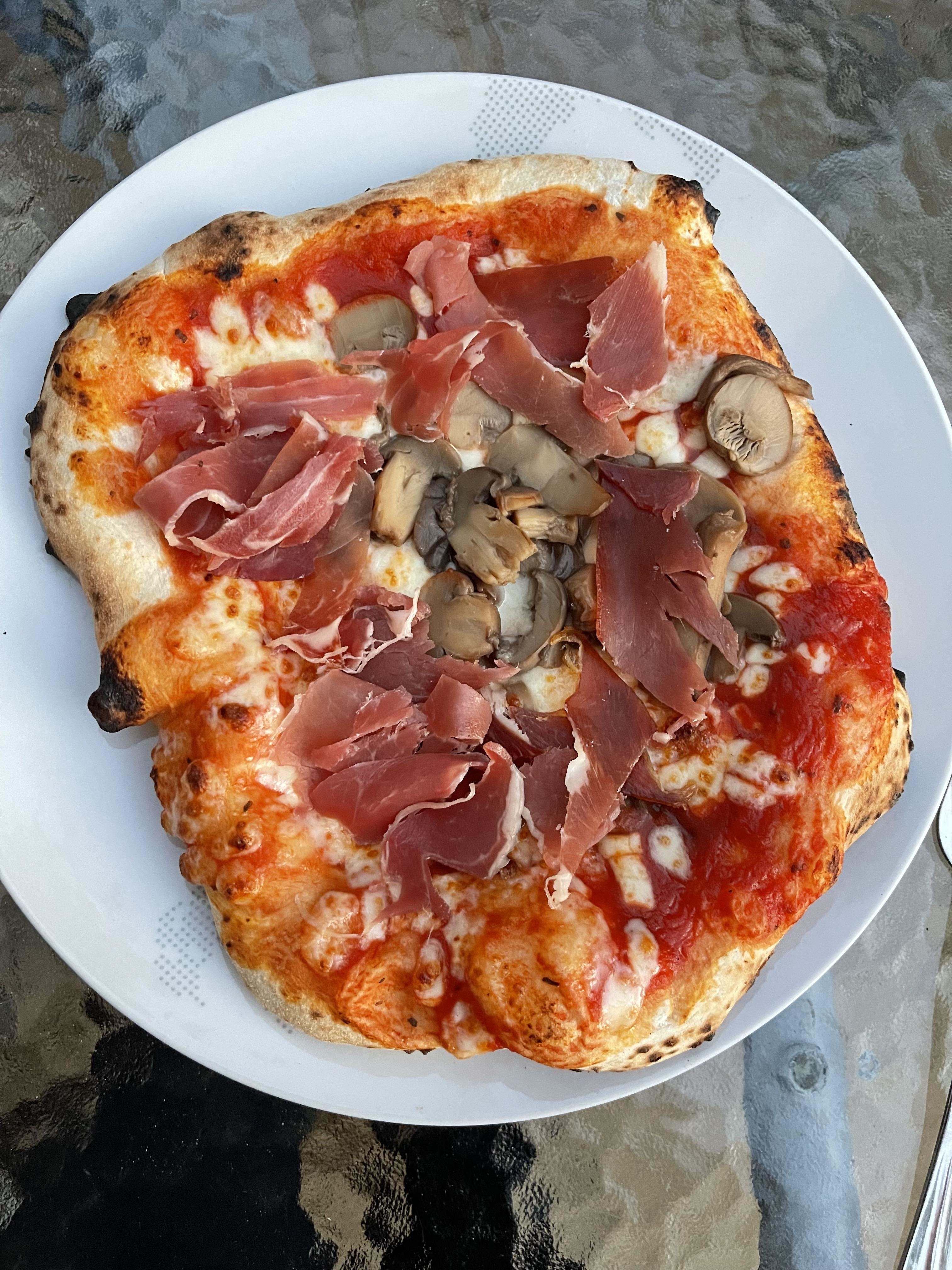

libussa
Posté le 13-06-2023 à 19:51:57  profilanswer
petites photos des sessions du weekend.
caputo nuvola super, je voulais comparer 2 protocoles, 24h et 48h
j'ai pas l'impression d'avoir détecté trop de différences :o
je suis mieux sur les pétrissages, mais c'est encore un peu élastique. J'aimerais réussir à faire plus de garniture/moins de corniche. les patons font 260g, la pelle fait 33cm
Par contre je suis déjà à 27°C en fin de pétrissage au kitchenaid (même avec de l'eau du frigo), faut que je rajoute des phases de repos je pense...
