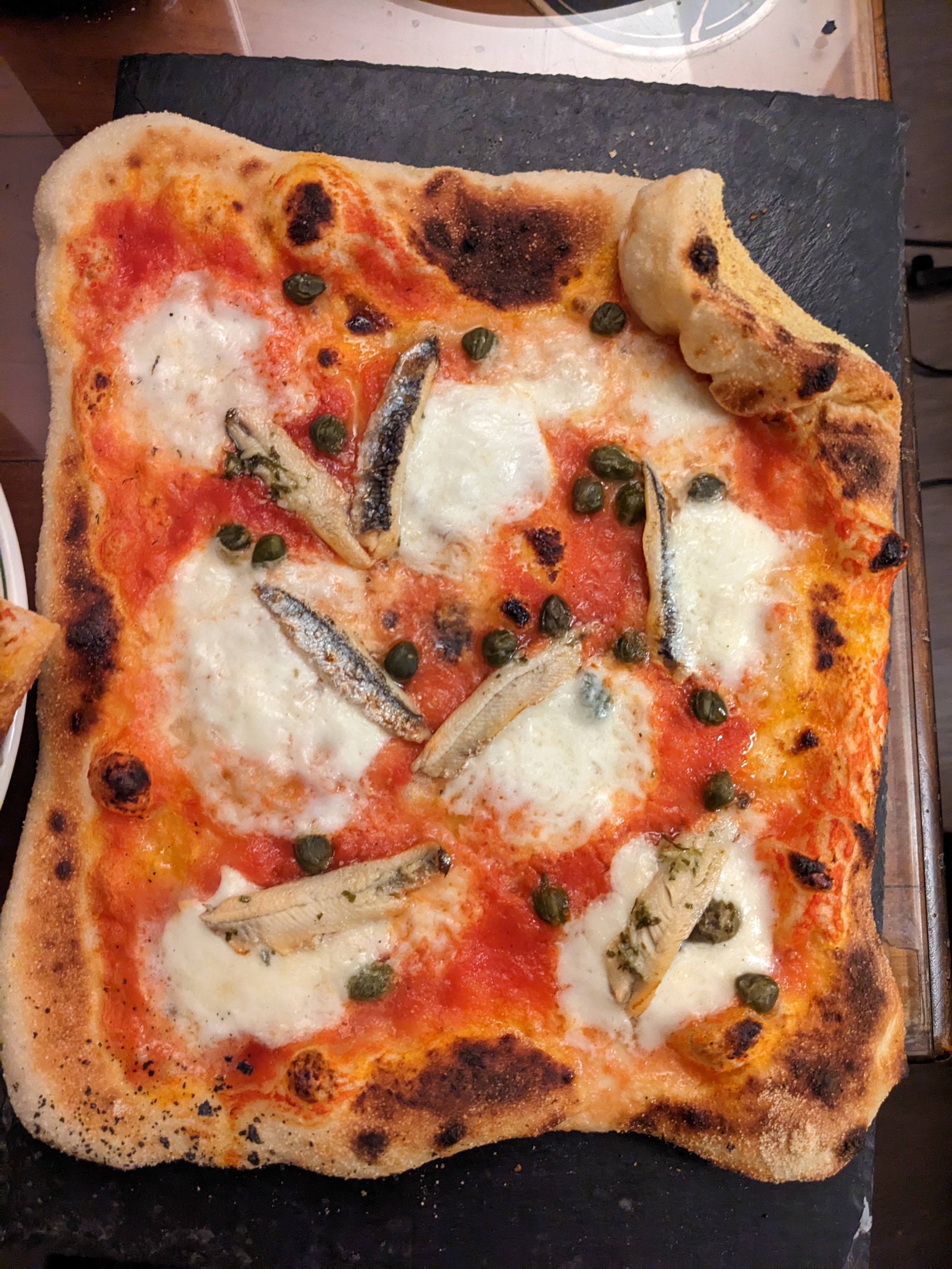

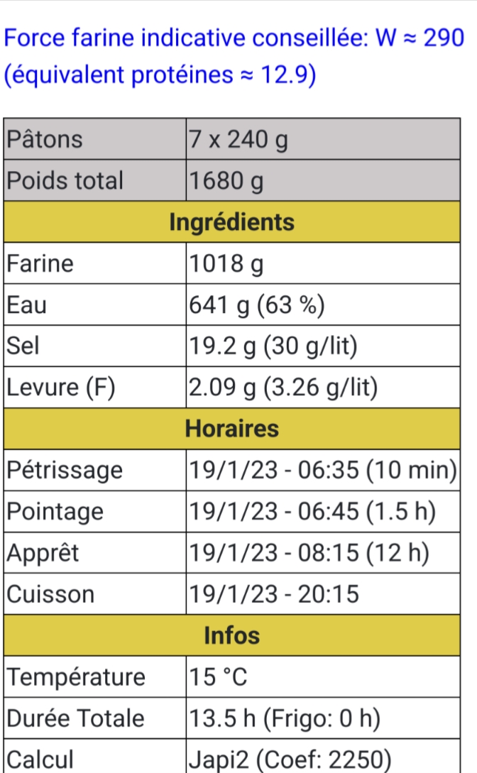

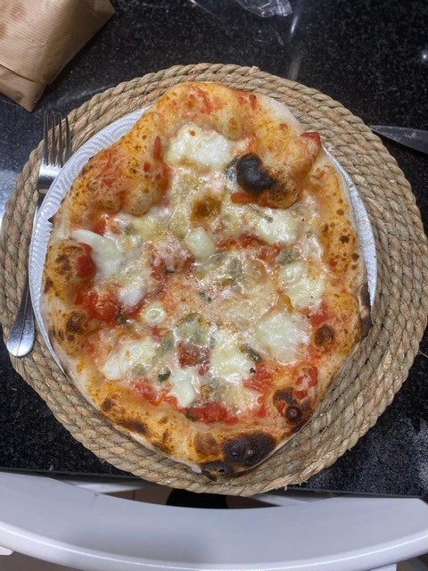

Toute première session ce soir, pas évidente mais avec beaucoup de plaisir à partager la préparation et la dégustation avec mes hôtes.
La meilleure farine que j'ai pu trouver pas trop loin est de la Monfournil W270, donc protocole sur ~12h TA. 10min de pétrissage au robot, 1h30 de pointage puis 12h d'aprêt. RafCalc n'autorise pas moins de 15°C pour la TA, en rentrant ce soir à 18h il faisait 12 dans la cuisine...
https://rehost.diberie.com/Picture/Get/r/129284
Je trouvais les pâtons un peu fermes et pas hyper levés, mais une fois en mains je m'en suis accommodé.
Température pas super homogène dans le four, avec une température extérieure à 3°C il fallait bien jouer de la rotation pour arriver à une cuisson vaguement équilibrée.
Je suis néanmoins ravi du résultat, je vois une belle marge de progression mais je me suis régalé dans tout les sens du terme et les convives ont adoré. Il est vrai que dans ma vallée reculée de bousie le standard local des pizzas est pas bien haut  :D

Berkout143 a écrit :
Toute première session ce soir, pas évidente mais avec beaucoup de plaisir à partager la préparation et la dégustation avec mes hôtes....
Bon démarrage, à ces températures là et sur cette durée là il te faudrait plus de levure. Pour la même quantité de pâte essaie avec 4gr.
Essaie l'appli pizzapp aussi car Rafcalc n'est pas top pour ce type de protocole je trouve (frigo ou basse température). Dans le doute tu prends la moyenne entre les 2 quantités de levure que te donne ces applications.  :)
Merci pour le tuyau  :) C'était mon diagnostic aussi, pâte trop peu maturée. J'étais surpris que quelques degrés de moins soient aussi influents mais évidemment s'il y a un manque de levure significatif ça va pas aider !

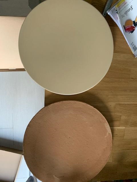

Posté le 20-01-2023 à 16:46:50  profilanswer
meloblink a écrit :
Je suis possesseur du nouveau Diavola Pro.
Ça fait un moment que je l’attendais.
C’est mon premier four à pizza. J’avais recherché un temps à prendre un petit rouge et à le modder mais vu l’arrivée de celui-ci, j’ai préféré l’attendre. Et quelle attente !!!
Beaucoup de retard dans la construction, Spice Electronics avait annoncé au départ à un wattage haut, pour revenir ensuite à un plus bas. La levée des clients contre cette idée suite à la première vidéo qui ne convainquait pas les gens a permis à la firme de changer son fusil d’épaule et donc de rester sur sa première idée.
Je l’ai reçu il y a quelques jours mais je n’avais pas eu l’occasion de le tester avant ce jour.
Les clients ayant précommandés le produit ont eu droit à une biscotto casapulla. Elle n’a pas du tout la même teinte et la même qualité que l’autre pierre proposée. Elle est plus rustique.
https://rehost.diberie.com/Picture/Get/f/128736
La première mise en route est recommandée en suivant les temps de chauffe. Ceci ayant pour but de ne pas amener trop de chaleur d’un coup à la pierre pour ne pas causer une casse. Il m’a fallu une heure au moins pour suivre cette méthode. La pierre a besoin d’éliminer une partie de son humidité. Les temps de chauffe prochains seront plus cours mais ils seront à mon avis de l’ordre de 40 minutes.
Les ventilos ajoutés sur le diavola pro font pour moi énormément de bruit en continu, dès l’allumage. Pour certains ce n’est pas très grave, mais pour d’autres cela peut paraître ennuyeux. Cela fait un bruit de fond pas très agréable, type un four four-micro-onde qui éjecte l’air intérieur en fin de cuisson. Peut-être trouveront ils une solution future à ce défaut.
Auparavant, je faisais mes pizzas au four tradi qui montait quand même à 300°, sur pierre évidemment. Il me fallait à mon avis 4-5 minutes pour cuire ma pizza que je trouvais déjà excellente.
Avec ce four, j’arrive à cuire en 120 secondes. Le résultat est au niveau de mes espérances.
Je n’ai pas utilisé de pyromètre mais le thermostat indique une température de 450°, à voir si cela change avec le temps.
Le dessous est cuit parfaitement, la croute est nickel, comme sur les photos. Sauf durant ma deuxième session, où la quatrième pizza sortie était moins marquée sur le dessous. J’aurais dû attendre que la température de la pierre remonte.
Bref, je suis super satisfait de mon achat et je le recommande vivement.

gabhell a écrit :
merci pour ton retour sur ce four, il faudrait d'autres retours pour se faire une idée plus précise, mais c'est déjà un bon début, je suis d'accord avec les commentaires 40minutes ça me parait long!on est presque a 3 x d'un rouge dopé. bonne suite.
Salut à tous. Mon père et moi possédons également le Diavola pro équipé de la biscotto. Je ne l'ai utilisé que deux fois mais je peux déjà dire que c'est le jour et la nuit par rapport à mon ancien Optima Napoli.
Pour compléter les infos de meloblink et répondre au interrogations, la biscotto fait 2cm d'épaisseur. Pour ma part, j'ai fait partie de la deuxième vague de livraison et j'atteints les 470°-500° en +- 30 minutes. Il semble qu'ils aient dû faire des ajustements au niveau thermostat car les premiers exemplaires livrés étaient plus long à chauffer et certains avaient même du mal à atteindre les 500°.
Le taux d'humidité de la pierre à également un impact, ça devrait être plus rapide après quelques utilisations.
Selon moi, on peut difficilement comparé le temps de chauffe avec un rouge modifié ou un effeuno. Ce dernier à certes un plus gros volume à chauffer mais bénéficie également de 1000w de puissance supplémentaire et est plus étanche et mieux isolé.
Comme l'a dit meloblink, le Diavola pro à deux ventilateurs (en haut et en bas), qui tournent en permanence pour éviter la surchauffe des composants et augmenter la longévité du four. C'est un peu ennuyeux mais pas catastrophique. Par contre, ça a probablement un impact sur le temps de chauffe. Aussi, je ne sais pas si c'est dû aux ventilos ou à de l'isolants (ou les deux) mais il faut savoir que le capot reste relativement frais. Même à 500°, on peut poser sa main dessus sans se brûler. Je doute que ce soit le cas d'un rouge modifié :whistle:
Sinon, pour les autres caractéristiques, on a la possibilité d'utiliser uniquement la résistance du haut, du bas ou les deux. Il y a aussi la fonction boost, qui garde la résistance allumée et évite les coupures intempestives au moment d'enfourner.
Je pense avoir fait le tour mais si vous avez d'autres questions, demandez ;)

un moment que j'ai pas pizzé, caputo cuocco TH66 frigo
https://zupimages.net/up/23/03/s3vc.jpg
https://zupimages.net/up/23/03/bbha.jpg
