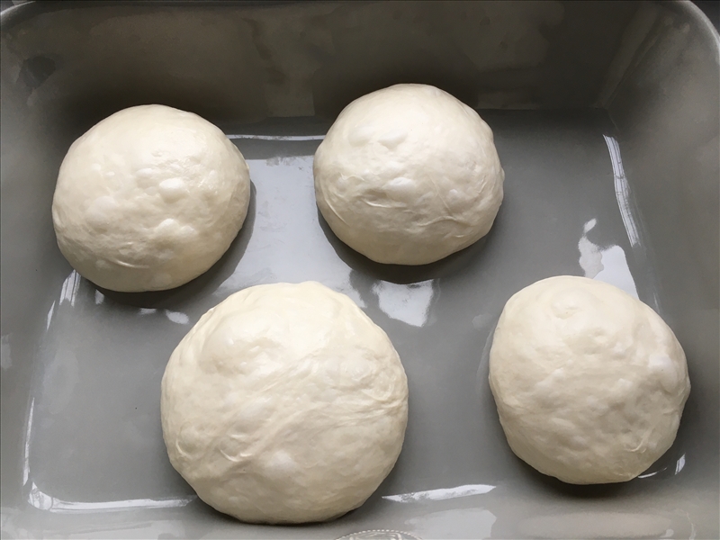

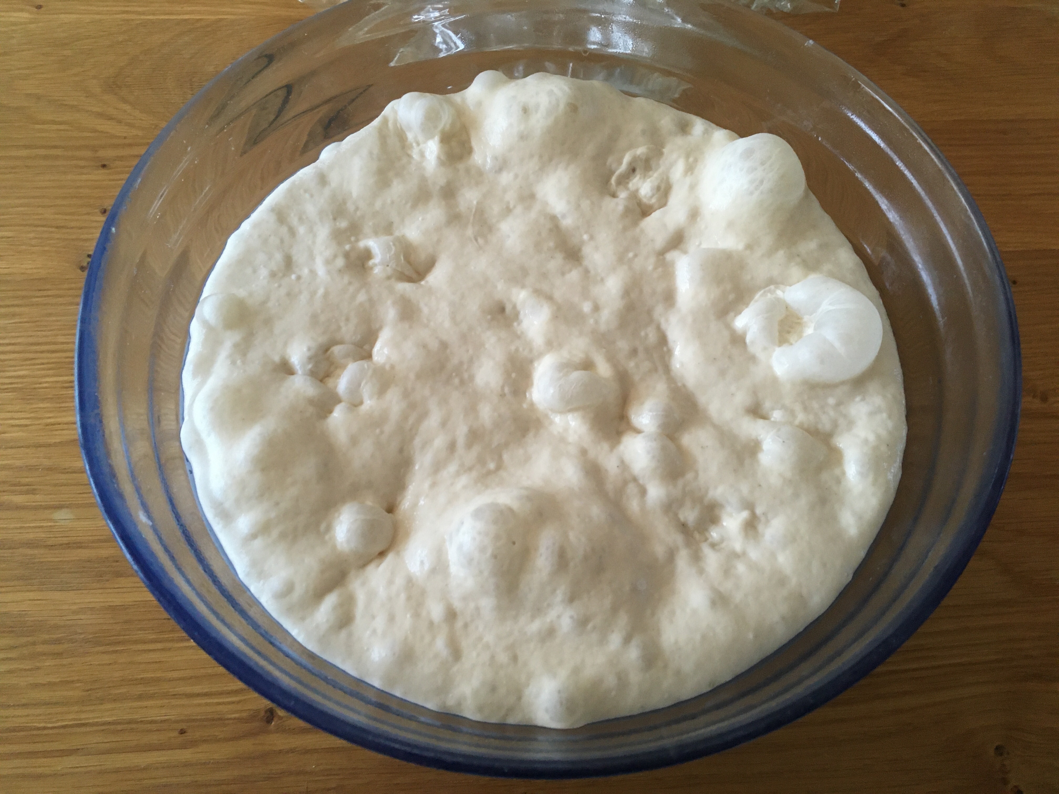

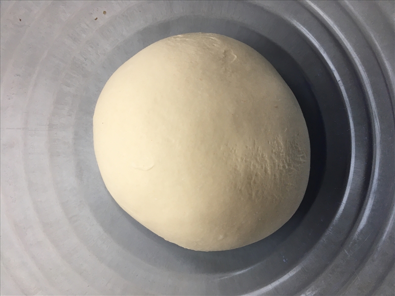

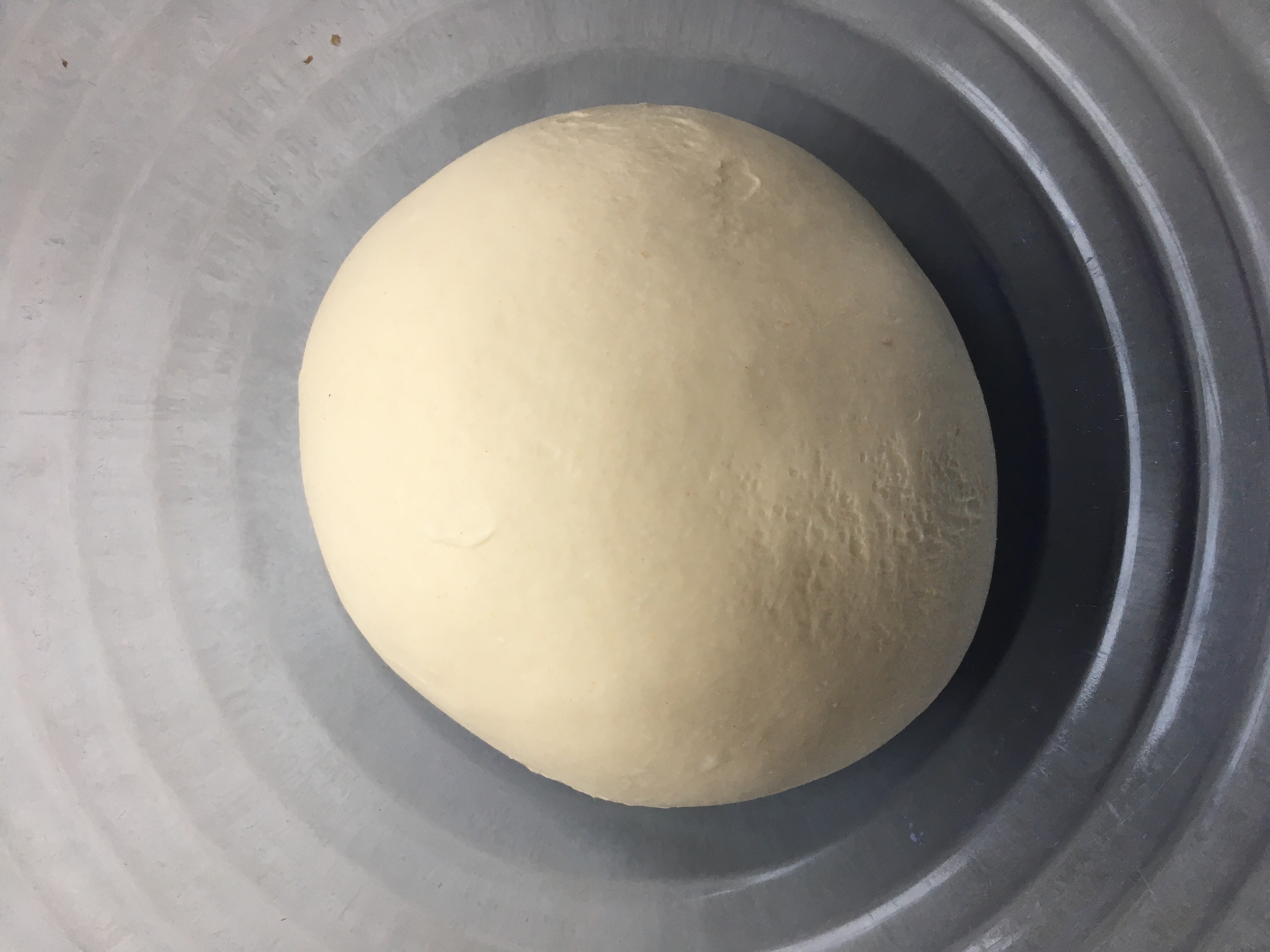

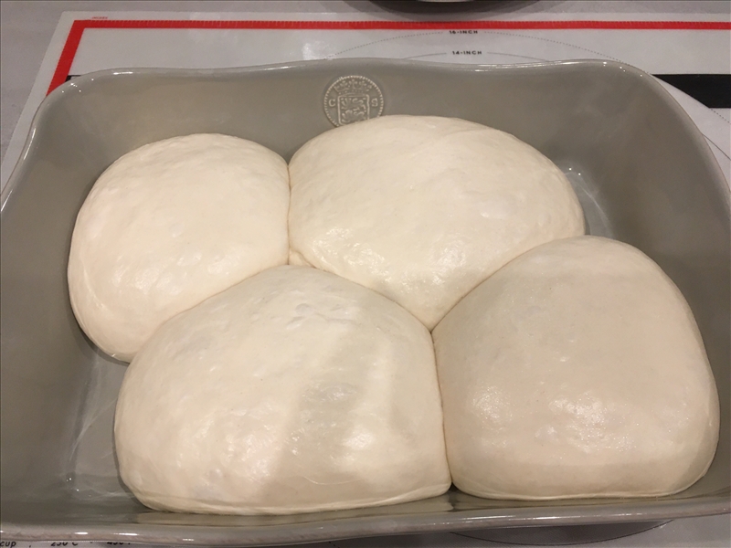

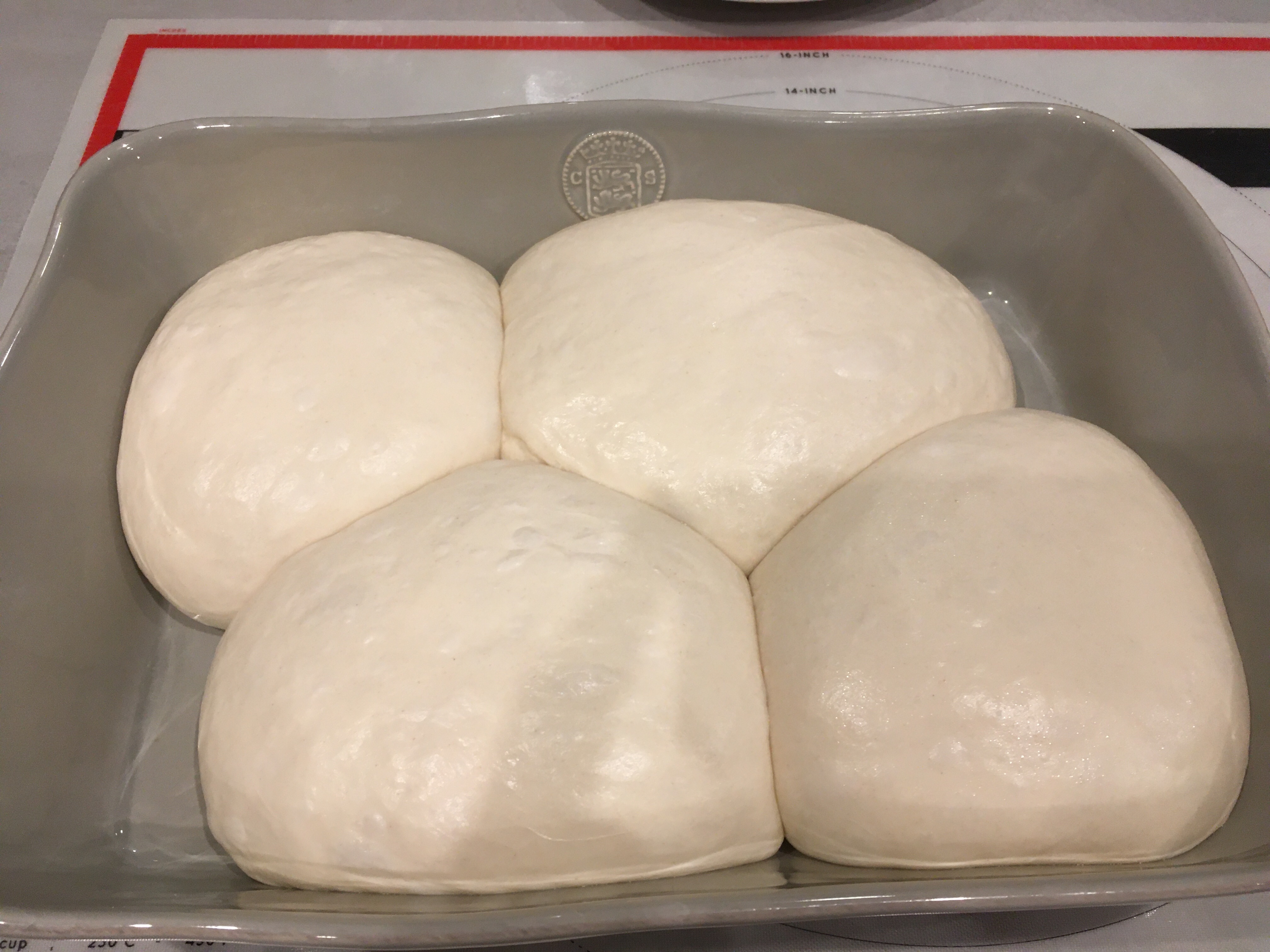

snowpiercer a écrit :
Ok j'ai l'impression qu'il faut d'abord que je maîtrise le pétrissage à la main avant de pouvoir déléguer au robot...
Aucune idée si je fais bien les rabats ou pas.
2-3 série, ça fait que je passe au moins 45mn sur le sujet (bon en faisant autre chose pendant les 15mn de pause). C'est pas optimisé cela.
Ok alors j'ai suivi vos conseils et j'ai fait 3-4 séries de rabats après le pétrissage au robot et la pâte a une bien meilleure tête:
https://rehost.diberie.com/Picture/Get/r/60721
Par contre cela a gonflé de folie en 16h:
https://rehost.diberie.com/Picture/Get/r/60722
Et du coup les pâtons n'avaient pas une bonne tête:
https://rehost.diberie.com/Picture/Get/r/60724
https://rehost.diberie.com/Picture/Get/r/60725
La pâte était super difficile à étaler, elle n'arrêtait pas de se rétracter.
Du coup je suis obligé de tirer assez franchement et elle finit par être ultra-fine au centre (et donc se déchire) avec des gros boudins sur les côtés.
Je viens de refaire une autre pâte en contrôlant un peu mieux la température, cela a moins gonflé mais j'ai toujours une pâtre très aérée et les pâtons ne sont pas du tout lisses (il y a des bulles):
https://rehost.diberie.com/Picture/Get/r/60726
Auriez-vous une idée de ce qui ne va pas dans mon protocole 24h à TA (en utilisant Rafcalc) avec ma farine Cuoco rouge ?
Et quand la pâte est à ce point difficile à manipuler, est-ce qu'il y a une technique spécifique pour bien l'étaler ?
Merci beaucoup !
n°65059618
ezzz
23
Posté le 29-01-2022 à 16:37:57  profilanswer
A priori surmaturation je dirais. Trop de levure par rapport à la température. Ça gonfle trop, ça finit par casser le réseau de gluten et ta pâte perd toutes ses propriétés d’élasticité
n°65059647
snowpierce​r
Posté le 29-01-2022 à 16:43:42  profilanswer
J'ai pourtant mis seulement 0.25g de levure pour 1kg de pâte avec une température de 21°C normalement assez bien contrôlée.
Il fait peut-être 19-20°C la nuit et 22°C le jour.
Pour la dernière photo, c'est aujourd'hui, fait avec une levure un peu périmée et un peu desséchée (donc bien plus faiblarde).
Tu penses que c'est bien la température le soucis ?
Au lieu de la cuisine, je peux essayer de mettre à la cave où la température devrait être plus stable (aux alentours de 15°C).
n°65059672
ezzz
23
Posté le 29-01-2022 à 16:47:31  profilanswer
Bah c’est la photo après 16h qui me fait dire cela
Après perso j’ai toujours trouvé que RalfCalc mettait trop de levure. Je me suis fait mon propre tableau Excel
n°65059683
ezzz
23
Posté le 29-01-2022 à 16:49:10  profilanswer
Moi je mets 0,22g de levure pour 1,3kg de pâte environ (0,19 pour 1 kg) et des températures un poil plus froides : 20 max la journée et 17/18 la nuit
