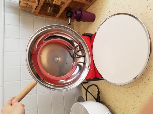

Question pour les possesseurs du G3 Ferrari.
J'ai reçu un modèle avec des boutons différents et lorsque j'enlève le bouton du thermostat au fond je n'ai pas d'encoche mais une sorte de soudure à l'étain.
Avez vous rencontré ce problème ?
Et enfin on est d'accord que le clic du thermostat on le recherche au niveau du point de "Temp." ?
Merci des réponses car un peu déçu que le G3 Ferrari ait encore modifié la protection du thermostat.

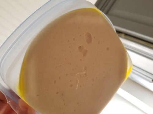

Posté le 03-04-2020 à 10:15:42  profilanswer
Vu qu'on est dans les expériences un peu ratées.
J'ai fait le protocole de la FP à température ambiante sur 18h (avec une farine spéciale pizza Franc*ne achetée au super il y a un moment).
Le problème que j'ai eu (et que j'ai à chaque fois que je tente de faire des pizze) c'est que quand je veux abaisser (à la main, je suis pas un sauvage), la pâte n'est pas du tout élastique et casse très facilement. En plus de ca, elle est toujours collante et c'est un massacre quand je mets sur la pelle ou transfère de la pelle à la pierre.
Des idées de chose à corriger facilement pour avoir quelque chose qui tient la route ?
Une cause probable ?

si elle casse c'est qu'elle n'est pas assez hydratée
si elle colle c'est que tu n'as pas assez fariné le pâton et la pelle

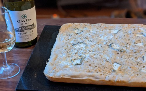

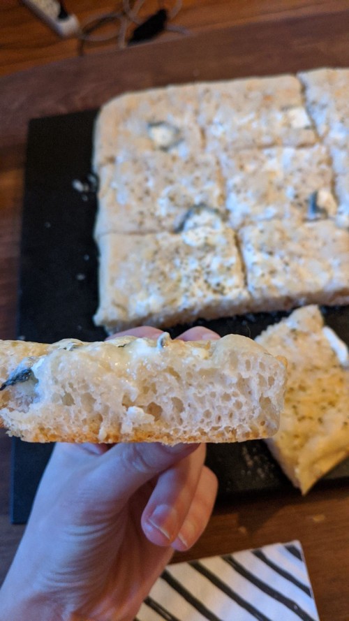

Posté le 03-04-2020 à 11:13:10  profilanswer
Focacia / téglia d'il y a quelques jours :
T45 type 00, aka farine à pizza Francine. :o
380g de farine
Dans les 280g d'eau
De l'huile d'olive
Du sel
Soit dans les 60% d'humidité.
Pâte versée et étalée sans l'écraser sur plaque, puis laissé à TA avec une petite pellicule d'huile dessusn pour éviter qu'une croûte ne se forme durant 3h.
Et c'était très très bon.
https://img.super-h.fr/images/91623930_229884621428561_1972179472572481536_n.md.jpg
https://img.super-h.fr/images/92132804_2761247597439442_2045260840784887808_n.md.jpg

h4rl0ck1978 a écrit :
C'est quoi le taux de protéines de ta farine ?
D'après ca, ce serait 9,3%
De mémoire, j'ai fait, 440g de farine, 293g d'eau avec 1g/L de levure.
Pétrissage au robot, repos couvert pendant 10h, division, et repos en tupper huilé pendant 8h puis tentative d'abaisse et cuisson sur pierre.
Après quand je vois ce que Schezario a fait avec la même farine ... je me dis que mon protocole doit pêcher quelque part.
De base la farine n'est pas très très riche en protéines, mais bon, c'est pas non plus la catastrophe.
Probablement que le pétrissage au robot est violent et qu'au lieu de bien étirer et replier la pâte ça a chauffé, sectionné le gluten etc.... dans tous les cas, tu n'avais pas atteint le point de pâte en fin de pétrissage.
Je te conseillerai d'opter pour un pétrissage "light", à la main, en ne faisant que des rabats à 20-30 minutes d'intervalle.

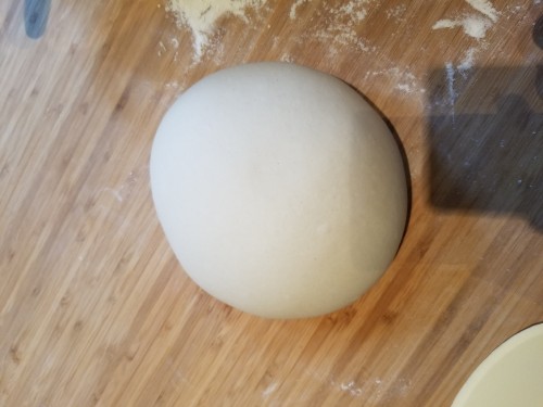

Cependant, j'utilise PizzaApp pour calculer les quantités, et le ratio est supérieur à ce 2.5. Par ex pour 1kg de farine et 650g d'eau, c'est 0.46g de levure sèche pour 24h de maturration à 19C. La temperature de maturation est très importante, sinon le calcul ne sert à rien :D
2 et 3 - Ca donne ca:
https://i.imgur.com/WKW6lp1.jpg
https://i.imgur.com/RYTf2bC.jpg
https://i.imgur.com/W7d3Ey0.jpg
https://i.imgur.com/ZM3KEiE.jpg
Message édité par ParadoX le 03-04-2020 à 16:34:51

ParadoX a écrit :
1 - Je pétris (enfin la machine :D) pendant 15 min, je laisse reposer 10 min, je fais 1 ou 2 rabats à la main, puis je laisse reposer de nouveau 10 min, et je refais 1 ou 2 rabats - ça suffit.
4 - Balance de précision. ça ne coute pas grand chose et c'est super utile.
 :love:
Quel four ?

Après avoir récupéré le Delizia modifié de mon père (coucou papa qui nous lit  :hello: ) qui n'a pas du supporter un récent déménagement, une résistance a lâché à la fin de la première session et il ne fonctionne plus.
J'ai donc reçu dernièrement un Spice Caliente, que j'ai modifié à mon tour : débridage thermostat et suppression thermofusible, protection des plastiques et du câblage, domino céramique, passage de la résistance du bas en haut (mais je me suis foiré pour la fixation je suis allé trop vite, voir plus bas ..).
Hier soir première session.
Protocole simple et calculs avec Rafcalc :
Pour 6 pâtons de 200g
702g Caputo rouge
477g d'eau
21g de sel
0.42g de levure
Pétrissage au Kmix une petite dizaine de minutes, 2 rabats
https://img.super-h.fr/images/20200402_184621.md.jpg
16h de pointage en vrac, et donc le lendemain midi façonnage des pâtons et apprêt pendant 8h
https://img.super-h.fr/images/20200403_154100.md.jpg
https://img.super-h.fr/images/91663270_554366035459169_3459572848140484608_n.th.jpg https://img.super-h.fr/images/91787230_695997294545032_193450085835603968_n.th.jpg https://img.super-h.fr/images/91904498_698879244252900_8189784987386511360_n.th.jpg https://img.super-h.fr/images/92021462_1853712084762045_443257779046580224_n.th.jpg https://img.super-h.fr/images/20200403_193512.th.jpg
Le problème comme vous le voyez, c'est que j'ai mal réfléchi à la seconde résistance et qu'elle se retrouve trop bas à sa base et touche facilement la pizza ...
https://img.super-h.fr/images/20200402_162557.md.jpg
A voir, soit je revois complètement la fixation de la résistance mais maintenant que la coupole est percée ça va être un peu chiant, soit j'attends la fin du confinement pour changer les pieds en plastique et en profiter pour rehausser la chambre de cuisson.
C'est en tout cas prometteur, le four chauffe en une petite 20aine de minutes, je peux enfourner avec la pierre à 450° sans cramer le dessous de la pizza, j'ai pas pris de photo mais je pense même avoir encore 10 ou 20 degré de marge.
Cuisson en 110 secondes environ.

Session pizza ici aussi ce midi, TH68, au levain... mais j'en ai trop mis.
(j'avais plus trop les proportions en tête pour le levain, j'ai mis 10% pour de la TA, au lieu de 5% pour mon cas...)
J'ai donc dû faire l'apprêt au frigo toute la nuit.. et j'ai fini avec de la légère surmaturation (quelques pustules noires, manquait un peu de couleur)
Je remets le tableau levain utilisé sur le topic, pour anticiper les questions sur les doses de levain

lerat143 a écrit :
Salut,
702g Caputo rouge
477g d'eau
21g de sel
0.42g de levure
https://img.super-h.fr/images/91663 [...] 8_n.th.jpg https://img.super-h.fr/images/91787 [...] 8_n.th.jpg https://img.super-h.fr/images/91904 [...] 0_n.th.jpg https://img.super-h.fr/images/92021 [...] 4_n.th.jpg https://img.super-h.fr/images/20200403_193512.th.jpg
Dès que tu peux insère une tourtière en alu voire plusieurs entre tes deux résistances et le dôme. Si tu l'utilises longtemps et/ou régulièrement ton dôme va rapidement gonfler, gondoler.
