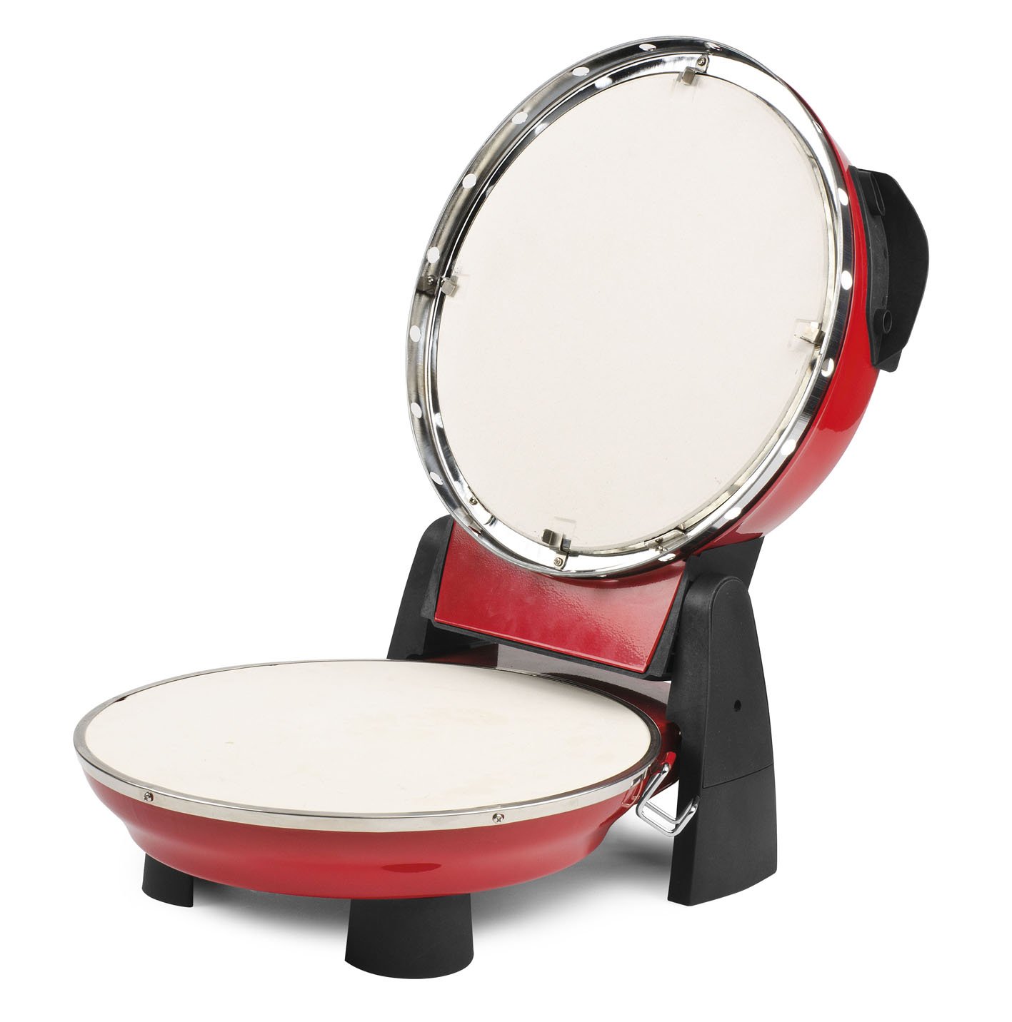

Vous avez vu la version du G3Ferarri avec deux pierres ? [:wam]
http://ecx.images-amazon.com/images/I/61y2mavnjHL._SL1432_.jpg
Pier noir la mèr - La chanson par HFR Band - Topic TrueCrypt

Spour les calzones :o
Plutôt pour repasser les caleçons  [:oxygen240:3]

Zio Ciro, ils sortiraient un petit Subito Cotto 80 à gaz, ils auraient du succès je pense...

elle a une belle gueule ta nouvelle pierre gsans, parcontre le kit de lampe doit pas etre simple a monté,
si jamais tu pouvais faire un petit tuto quand tu vas le monté (un peu comme zitoun pour le bypass), ce serait sympa pour ceux qui voudrais l'acheter par la suite
n°42158996
gsans
Slow food... slow....
Posté le 03-06-2015 à 11:09:00  profilanswer
Oui, normalement, vidéo et photo du montage. mais c'est très simple à monter.
