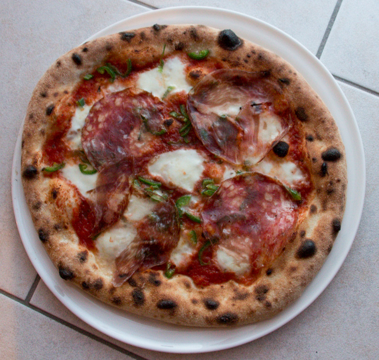

Petite session d'il y a quelques jours,
Caputo bleue
65% hydrat
45 gr sel / L
2,26 gr levure / L
Pas d'autolyse, pas de rabat et directement en pâton pour 9h après le pétrissage.
Mozza di buffala, coppa, salame, piments verts.
http://www.spaille.be/pizza/150313-01.jpg
http://www.spaille.be/pizza/150313-02.jpg

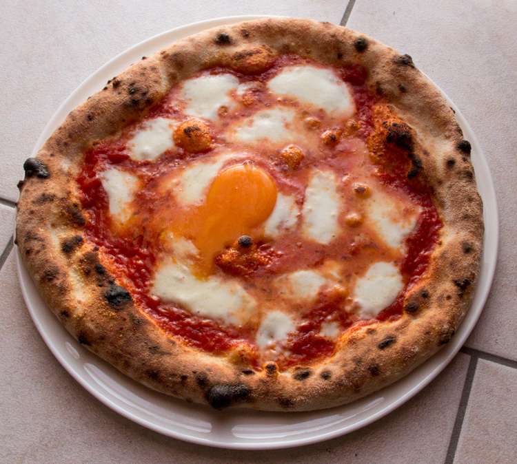

J'enchaine avec la session de ce soir !
Caputo bleue
63% hydrat
45 gr sel / L
1,51 gr levure / L
Autolyse de 7h avec 50% de la farine et directement en pâton après le pétrissage pour 12h.
Ultra léger et bien bon  :love:
Mozza di buffala, parmesan aop, huile piquante, oeuf.
http://www.spaille.be/pizza/150318-01.jpg
http://www.spaille.be/pizza/150318-02.jpg
Message édité par spaille le 18-03-2015 à 20:18:21

Joli spaille, mais je trouve le corniccione un platounnet... Tu as abaissé différemment sur tes deux dernières sessions ?
Message édité par gsans le 18-03-2015 à 20:05:33
n°41398051
spaille
Posté le 18-03-2015 à 20:17:13  profilanswer
Non j'ai abaissé pareil mais c'est vrai qu'après les 12h de maturation mes pâtons avaient tendance à ressembler à des crêpes...
Peut-être qu'il faudrait faire moins d'heures en pâton avec un vrac de 2-3h.
Mais je n'ai souvent pas beaucoup le choix avec mon emploi du temps malheureusement :\
Message édité par spaille le 18-03-2015 à 20:17:37

Bien sympa, spaille ! L’œuf, tu l'as mis quand ? Tu as mis seulement le jaune ?

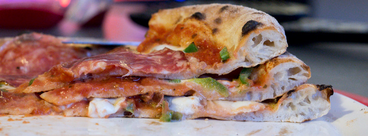

Joli spaille mais sinon c'est encore mangeable des tranches de pizzas empilées les unes sur les autres? Qui plus est avec un oeuf au milieu...  :heink:
Après cuisson et seulement le jaune.
Les œufs n'aiment pas trop passer au F1, le jaune crame et le blanc n'a pas le temps de cuire en 80-90sec.
Évidemment ! Moi ça ne me dérange pas en tout cas.
