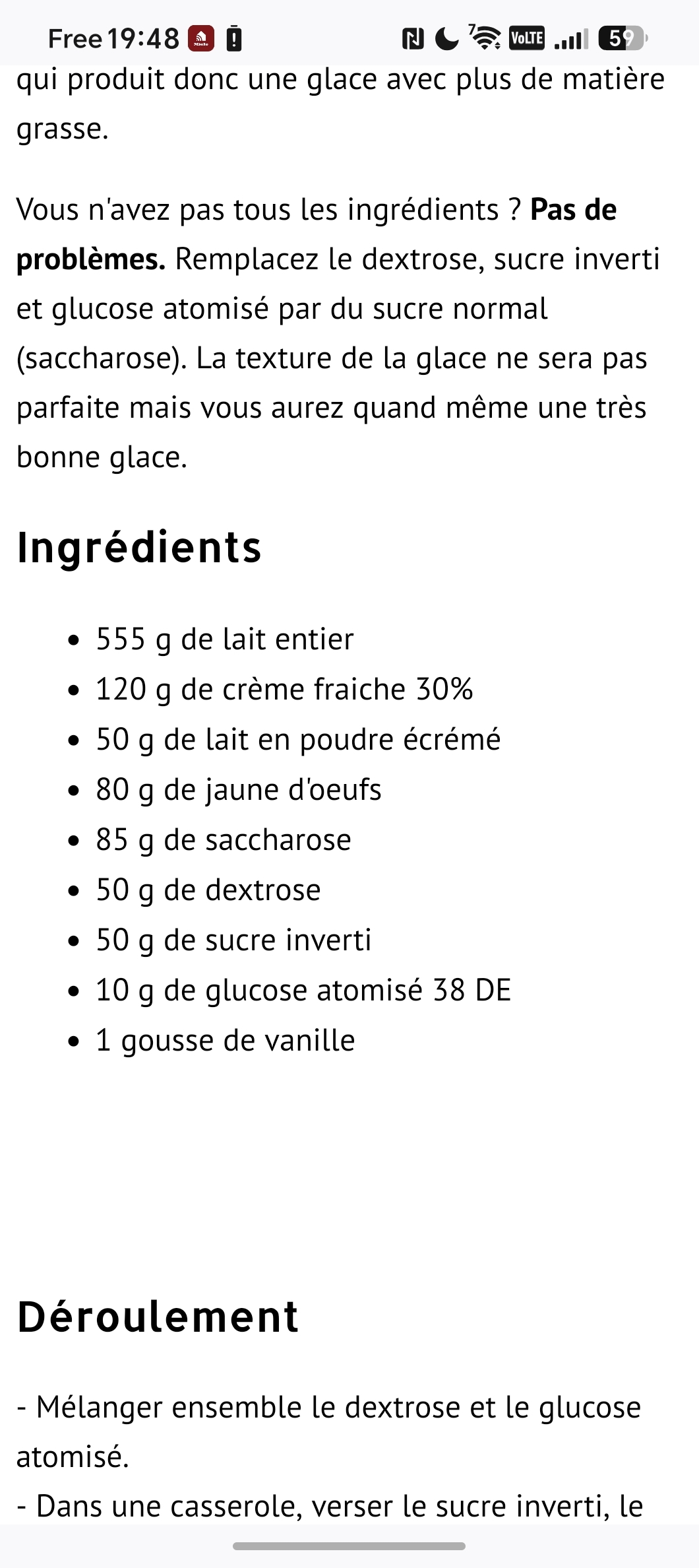

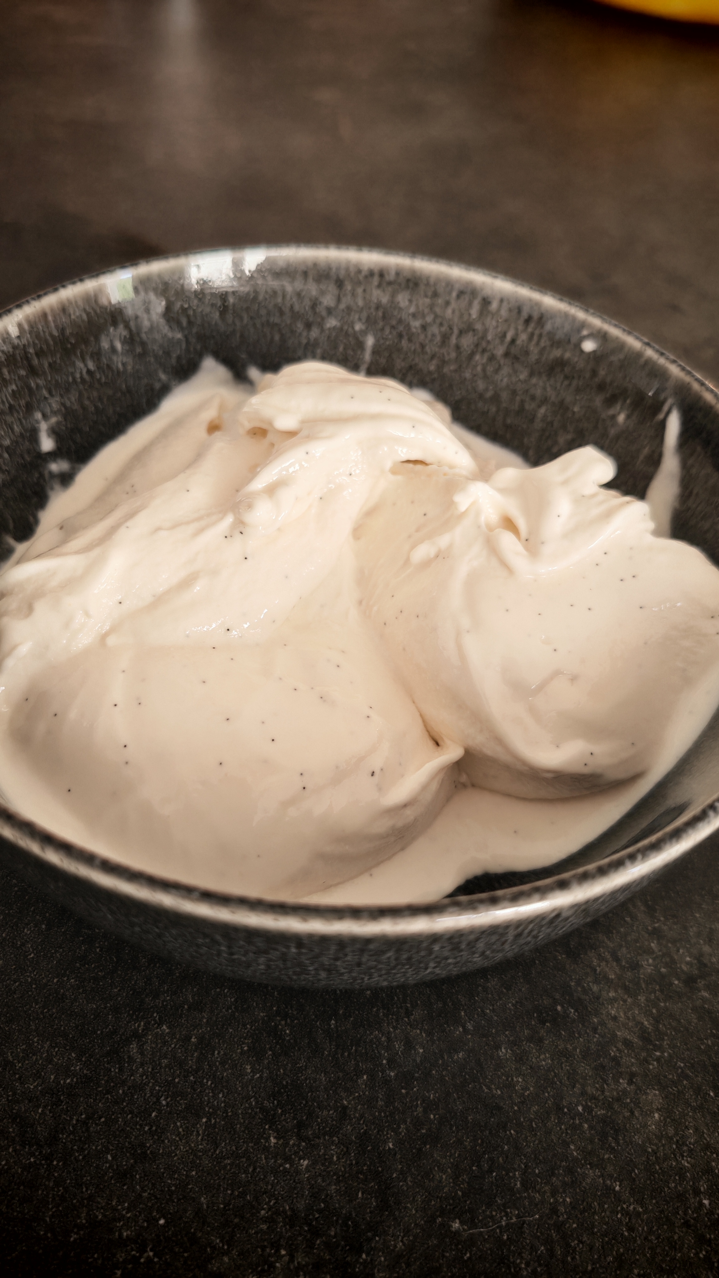

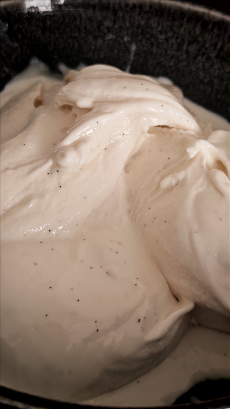

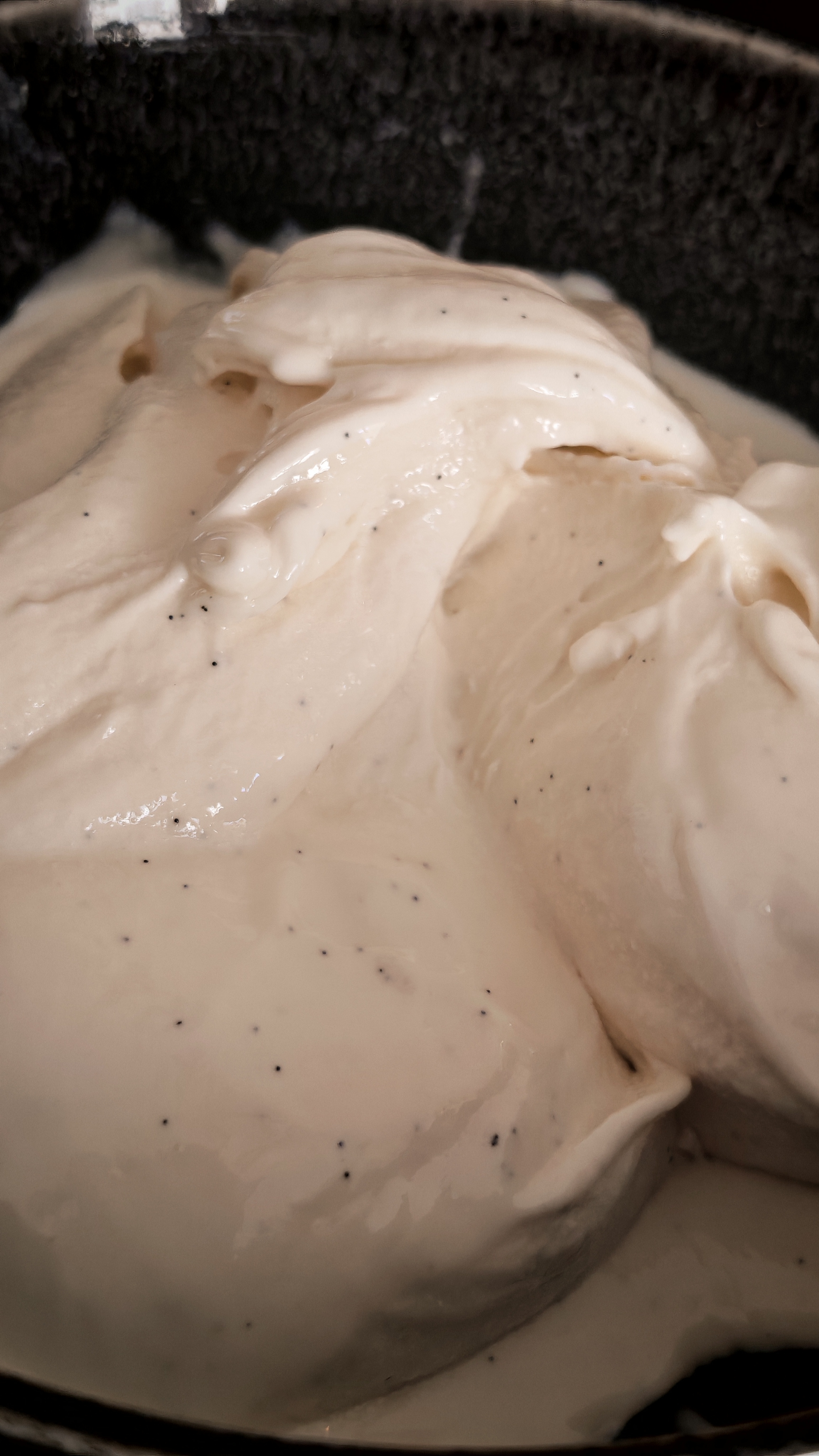

Hello
J'ai fait ma première tentative hier et j'avais imprimé cette page
https://www.iceicedaddy.com/fr/rece [...] -glace.php
https://rehost.diberie.com/Picture/Get/r/528647
Rien de difficile à faire la préparation, j'avais toutes les poudres
J'ai peut être pas été précis au gramme près
La texture en sortie de casserole était très bien, j'ai refroidi avec de la glace dans l'évier puis frigo plusieurs heures
Mixage au blender, belle texture
Turbine, quand c'était fini texture exceptionnelle
https://rehost.diberie.com/Picture/Get/r/528648
https://rehost.diberie.com/Picture/Get/r/528649
https://rehost.diberie.com/Picture/Get/r/528650
Alors le goût, ok mais mitigé !
Fort en vanille, on sent les oeufs, le froid est bien, pas assez sucré mais pourquoi pas
Le souci, c'est un genre d'après goût
Ça laisse une texture un peu sur le palais
Et un arrière goût comme de l'aspartame ou dans le genre
Une idée de ce que j'ai raté ?
Je vois que la recette du site diffère quand même des tiennes donc je vais tenter les tiennes très précisément et ferait un retour
Je vais sans doute aussi faire du sorbet, plus simple
J'ai déjà fait un granite avec le reste de la cafetière, c'était top, j'ai pas mis assez de sucre par contre, faut vraiment les doses reco
Par contre tu es sur pour les 400 grs de jaune ?

my bad c'est bien évidemment une erreur, j'ai corrigé (c'est 100g pour mettre la correction ici aussi)
Sa recette me semble ok en terme de fourchette, par rapport a celle que j'utilise il est peut être un peu plus fort en gras mais ça rend plus crémeux (mais peut endormir le gout)
Son mix de sucre est ptet un  peu bizarre, après chacun ses trucs, je trouve que avec seulement saccharose et dextrose tu peux équilibrer mais why not
Pour tout arrière gout, essaye de gouter chaque sucre séparément et seul, une petite cuillère, et vois si tu retrouves pas ça dans le glucose, le dextrose etc. C'est des sucres pas habituels, le dextrose quand tu le goutes a un coté "froid", un peu qui reste, c'est ptet ton souci
De ce que j'avais lu dans pas mal de ressources pros et livres, le dextrose dans la pratique serait le sucre parfait car il permet d'abaisser le point de congélation. Seulement, certaines personnes ont une drole de sensation avec. Et il est conseillé de mettre le plus de dextrose possible en tenant compte de la sensibilité de chacun. Donc si toi tu es sensible au dextrose, tu peux faire quelques tests voir a partir de quel point tu le repères dans le mix
Une fois que t'as fait ça, tu peux équlibrer ton mix avec des calculs, et utiliser différents ingrédients pour répondre à chaque souci (saccharose pour le sucre, alcool pour l'afp, etc)
Ah, et je le remets à la fin du message : erreur de ma part oui, c'est 100g de jaunes (j'ai édité)

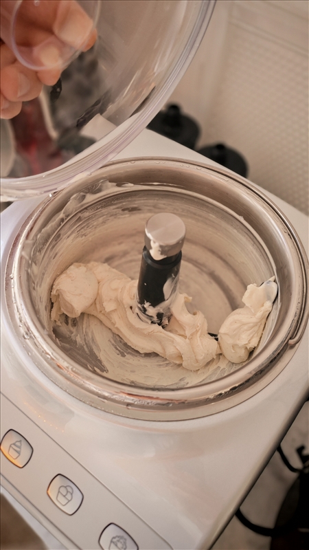

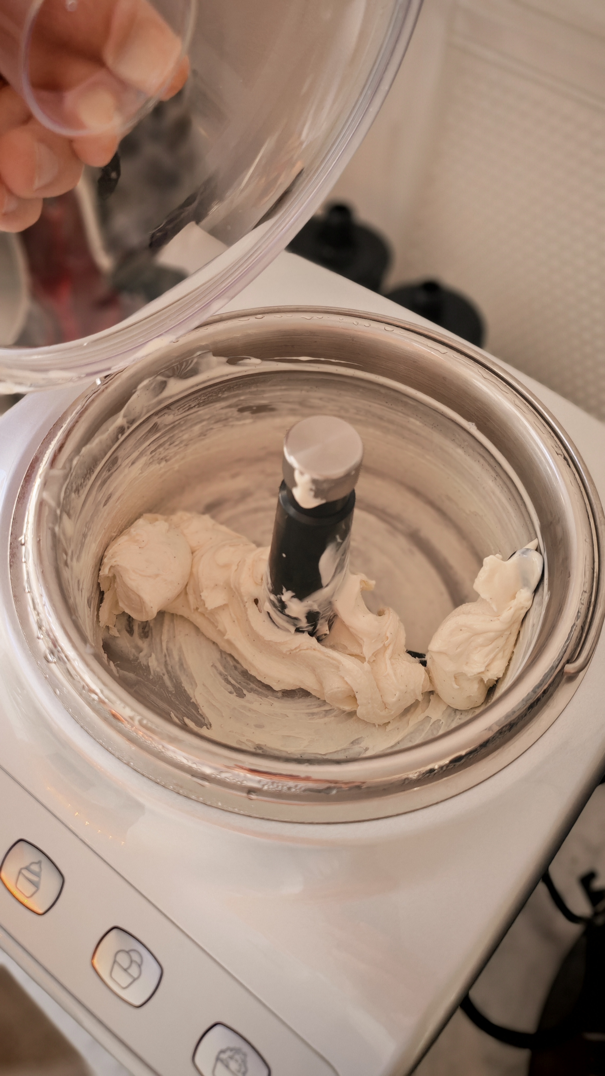

1ere glace réalisée,un classique vanille du livre de recettes magimix sans ingrédients type dextrose ou stabilisateur. C'est bon et onctueux, un peu tendance à fondre assez rapidement et un goût légèrement vers la crème pâtissière mais pour une 1ere c'est très correct. Next sera glace au yaourt.
