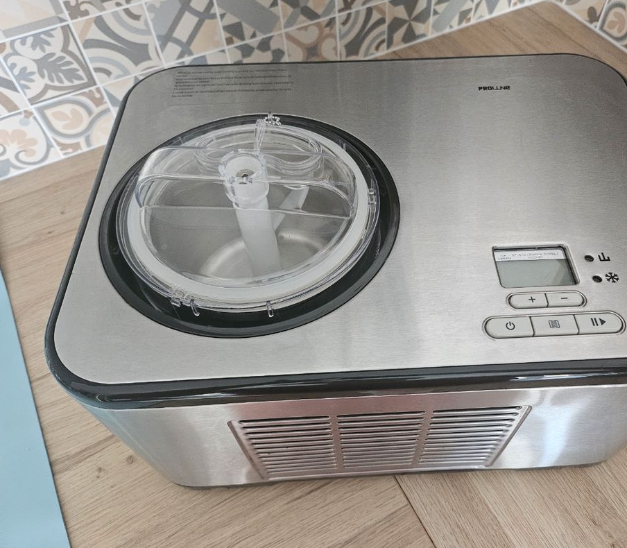

Dans la FP il est question de la Cuisinart ICE30BCE. Toujours intéressant ?
Rapidos sur LBC des machines PROLINE
https://rehost.diberie.com/Picture/Get/f/530973
C'est classé quoi ? Turbine à glace ?
Message édité par muzah le 22-07-2026 à 09:31:53

C'est une turbine vue la photo oui

C'est une turbine oui. Honnêtement, la plupart des modèles sont assez anciens, j'ai pas l'impression que le marché soit ni très porteur, ni en constante évolution, c'est assez niche quoi
Je dirais que mécaniquement y'a rien de complexe, reste à voir le circuit de refroidissement. A tester sur place si ça fait du froid (ça va très très vite)
Dan s l'absolu j'imagine qu'on doit pouvoir recharger en gaz le circuit, mais je sais pas

Bonsoir, si tout va bien je rejoindrai le groupe avec une petite HF250 de HKOENIG, acheté pas cher sur leboncoin.
J'ai hâte de tester !

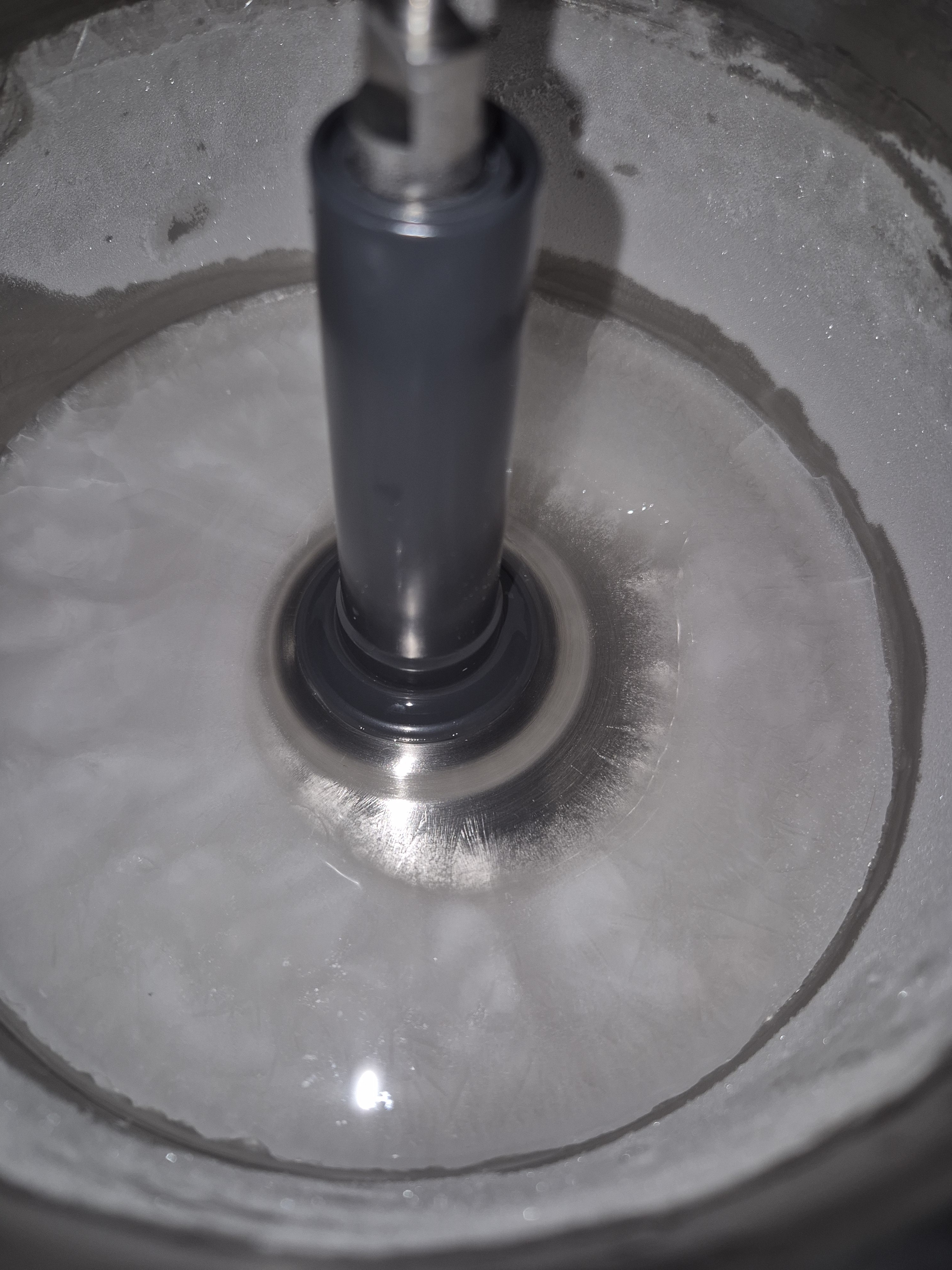

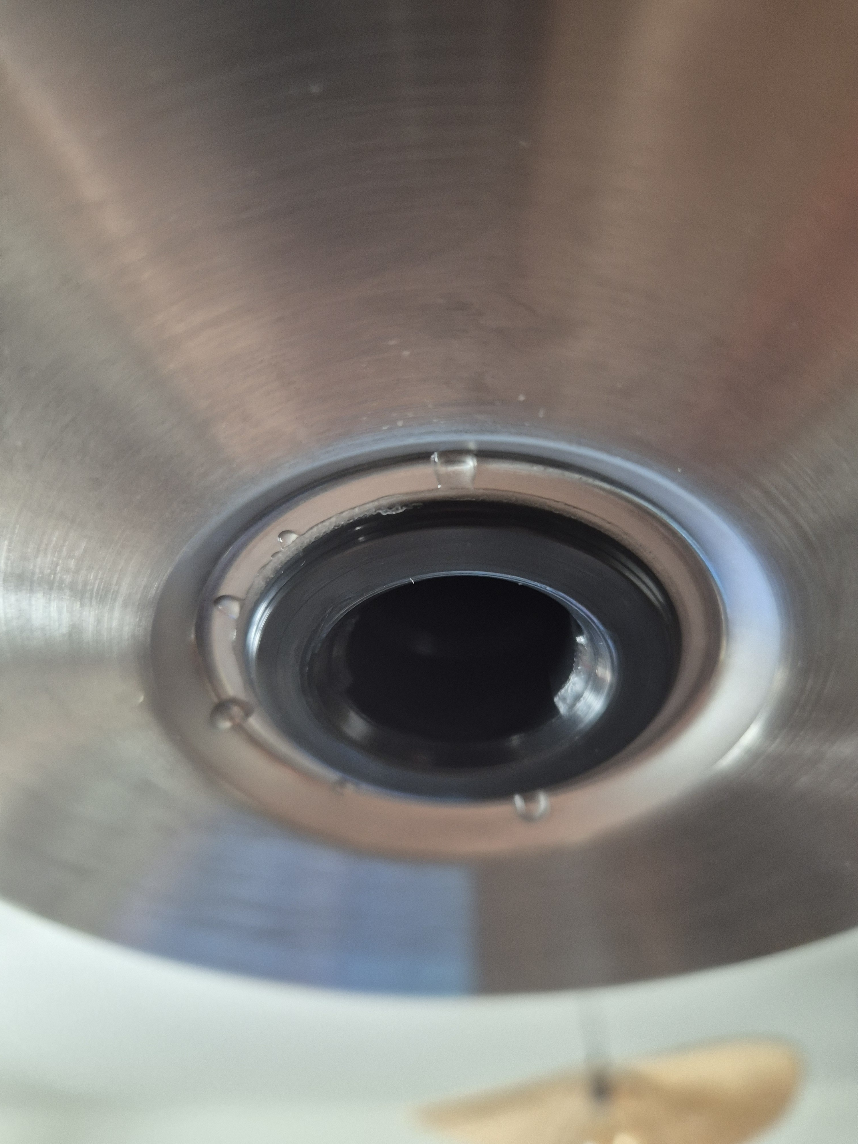

J'ai fait l'acquisition d'une Magimix Gelato Expert. J'ai testé hier soir un granité citron et je me suis retrouvé avec un goût d'alcool dans le granité après 20 min de turbinage... :/ Après analyse, je me suis rendu compte que l'étanchéité de la cuve amovible n'était pas parfaite... J'ai fait un test avec la cuve remplie d'eau à moitié et au bout de 10 min, j'aperçois des petites gouttes d'eau en dessous au niveau du raccord en plastique.
Quelqu'un a déjà eu ça ? La fuite est infime mais suffisante pour faire passer l'alcool de la cuve fixe vers la cuve amovible visiblement.
J'ai d'ailleurs fait le test inverse avec un fond d'eau dans la cuve amovible et on voit bien qu'il y a une partie autour de l'axe qui ne gèle pas, probablement en raison du passage de l'alcool dans l'eau.
https://rehost.diberie.com/Picture/Get/r/539691
https://rehost.diberie.com/Picture/Get/r/539693

Alors je connais pas le modèle mais si y'a une fuite et que c'est pas sur des pièces remplaçables et prévues pour ça (du style : un joint) je crois que c'est mort

C'est cette cuve qui pose problème : https://www.magimix.fr/accessoires/ [...] 38044.html
J'ai demandé une prise en charge en SAV.
Message édité par sinclair_wilde le 29-08-2026 à 17:05:33
n°75222145
eldritchho​rror
Posté le 29-08-2026 à 20:08:25  profilanswer
je comprends pas trop, en théorie tu as donc ta cuve amovible dans laquelle tu mets ton mix, et ensuite tu mets cette cuve dans ta machine à l'endroit prévu (ce que tu appelles cuve fixe ?)
Déjà si j'ai bien résumé, si y'a un passage de la cuve fixe vers ta cuve amovible, y'a un souci sur ta cuve fixe aussi : elle devrait rien laisser sortir
Ensuite, j'ai pas la même machine, mais une turbine équivalent je suppose : entre la cuve amovible et l'emplacement prévu dans la machine (cuve fixe ?) il y a rien, juste un contact physique de deux métaux ensemble
n°75222777
sinclair_w​ilde
Posté le 29-08-2026 à 23:38:09  profilanswer
L'alcool doit être mis entre la cuve fixe et la cuve amovible pour la transmission du froid. C'est la cuve amovible qui a un souci d'étanchéité et laisse remonter l'alcool...
n°75222838
eldritchho​rror
Posté le 30-08-2026 à 00:21:31  profilanswer
Ok je connaissais pas ce genre de trucs, du veux dire que quand tu veux faire une glace, tu fous un peu d'alcool dans ta cuve fixe, puis mets ta cuve amovible. C'est super étrange comme façon de faire, disons que c'ets quelque chose que je trouverais ok dans l'industrie ou dans le monde pro, mais pour des particuliers c'est étrange comme façon de procéder : en général les appareils sont prévus pour avoir le moins de manips de ce genre possible, que tout soit assez plug and play
Bon, ceci dit, si ça fonctionne, why not
Mais oui au vu de ce que t'expliques alors la cuve amovible est seule responsable
