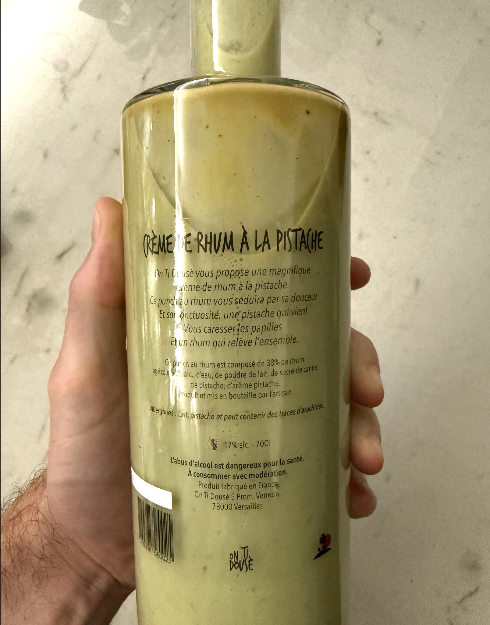

Salut les glaciers,
J'ai une question pour vous, pour le contexte : j'ai acheté récemment une crème de pistache au rhum (alcool 19%), excellente au demeurant, que j'aimerais faire en crème glacée.
Je me dis que je prendrais bien une base de glace à la vanille (une base crème anglaise quoi), vous en pensez quoi ? Je fais cette recette d'habitude.
Si vous validez l'idée, je dois adapter quoi dans la recette à part supprimer la vanille ? Et je peux intégrer quelle quantité de crème pistache ?
Message édité par Eclat d'ombre le 30-06-2025 à 11:38:58

Toujours dans le bouquin de corvitto, je vais essayer de résumer car c'est très long et dense
les glaces à l'alcool : comme les sucres et autres trucs, l'alcool abaisse le point de congélation (anti freeze properties, ou AFP). Il faut faire des calculs pour tenir compte de ça, et de l'AFP des sucres et autres ingrédients. Comme l'alcool n'est jamais pur, il faut tenir compte de ça, il donne comme exemple que pour un alcool à 40°, si on en utilise 100g dans la recette, on va avoir 40*9 soit 360 de AFP (So, in order to calculate the AFP of a kilo of mix that contains 100 g of
spirit with a 40% alcohol content, we must multiply 40, which is the
percentage, by 9 points, which is the AFP of each percentage of alcohol.)
Comme l'AFP d'un alcool est très haut, il faudra faire gaffe à celui apporté par les sucres, mais on veut quand même une glace sucrée, il conseille de limiter le sweetening point à 15/16% donc éviter sucre inversé ou dextrose
Il opte pour le saccharose, pour un kilo de mix environ 150g
Bref, ca continue longtemps, il montre des tables en fonction des alcools
Pour ce qui t'intéresse dis moi quel rhum (dégré) tu as je te copie sa ligne
Egalement, il utilise de la caséine en justifiant que les protéines du mix au contact de l'alcool, perdent de leur efficacité, et donc qu'il faut en apporter un peu. J'ai testé avec et sans, avec c'est mieux, mais la différence se sent peu en sortie de turbine, mais beaucoup si tu termines ta glace sur quelques jours
Je te mets une recette qu'il donne au whisky pour te donner une idée
Lait entier : 453g
Crème : 183g
Poudre lait écrémé : 31g
Caséine : 20g
Glucose atomisé 21 DE : 100g
Saccharose : 141g
Neutro / stab : 8g
Whisky : 65g
n°73141132

Posté le 30-06-2025 à 23:54:43  profilanswer
wurst a écrit :
Moi je pars sur ce genre de recette
https://www.iceicedaddy.com/fr/rece [...] -glace.php
testé et approuvé
Ah merci, hop dans mon One Note :jap:
Lait entier : 453g
Crème : 183g
Caséine : 20g
Saccharose : 141g
Neutro / stab : 8g
Whisky : 65g
Merci pour ton retour, comme d'habitude super bien développé  :love:
Tiens pour être plus précis, c'est ça que je compte intégrer :
https://rehost.diberie.com/Picture/Get/r/405566

Ha ouais je vois
Alors je te dis pour la théorie : quand tu fais ton mix, selon ton type de glace (base de crème blanche, ou à l'oeuf - on va dire anglaise -  ou sorbet, ou sherbet...bref) tu as un équilibre à faire entre quelques ingrédients qui sont souvent les mêmes (différents sucres, lait, crème, poudre de lait, oeuf, émulsifiants) en fonction du type de glace que tu fais
Tu fais une recette dans laquelle tu fais varier la quantité des ingrédients en fonction de plein de paramètres (l'AFP, l'extrait sec, la température de ton congel, le taux de MG, le sweetness point, etc). Tu fais un équilibre entre chaque ingrédient, car chaque ingrédient ffait varier un ou plusieurs de ces paramètres, donc tu équilibres, et quand tu arrives dans la fourchette "valide" pour ton type de glace, bah tu arrêtes les calculs et tu la fais
Bref, je ne t'apprends rien
Dans la théorie, on prendrait tes ingrédients, sur une base de crême blanche par exemple, calcul de l'AFP pour le rhum, balancer les sucres et la pâte de pistache pure avec ça, voir quelles quantités, puis quand ça tombe bien c'est bon
La pratique maintenant, c'est qu'on sait pas pour ta crème, ils ont mis le légal (le pourcentage d'alcool quoi) mais le reste, aucune idée, sur la poudre de lait, le sucre, la pistache... Alors vu que la loi oblige à mettre les ingrédients dans l'ordre d'importance, on sait que y'a 38% de rhum, puis moins de 38% d'eau, puis encore moins de poudre de lait, et ainsi de suite
Mais la poudre de lait par exemple c'est pas du tout négligeable son apport en terme d'extrait sec, si il y a 10g ou 30g, c'est différent, pareil pour le reste
Et surtout pour la pate de pistache, qui comme j'ai mis plus haut, joue beaucoup sur la dureté de la glace en sortie de congel vu que gras
Donc la, dans la pratique, tu vas devoir y aller un peu a l'aveugle. Faire une base de crème blanche ou d'anglaise, essayer d'estimer la quantité de sucre (ou mieux si c'est écrit dans les analyses nutritionnelles), puis tenir compte de tout ça, de l'AFP apporté par les 17% d'alcool (calcul plus haut), et tâtonner.
Deux choses pour pas trop s'inquiéter : les fourchettes des paramètres sont jamais à 1% près, du style 12% de sucre c'est ok mais 13% c'est mort, donc tu as de la marge
Deuxièmement, en sortie de turbine, la latitude sur ces fourchettes est encore plus grande, même une glace mal équlibrée qui après 3j de congelo sera dure comme du roc est parfaite en sortie de turbine
Donc si tu veux la bouffer après turbinage, essaye de calculer, mais te prends pas trop la tête : ça sera bon
Et si tu trouves le goût vraiment top après avoir testé, le mélange rhum pistache, alors le mieux c'est de faire une recette de base, y mettre ta propre pâte de pistache et ton rhum, dans les bonnes proportions ( +  avec quelques techniques si t'as envie que je peux te filer du bouquin, pour par exemple booster le goût de pistache etc)

Salut eldritchhorror  :hello:
A nouveau, merci pour ton aide avec un retour si détaillé, c'est un plaisir de te lire.
Je vais essayer de faire au mieux avec tes indications, je ferai un retour si la crème de rhum à la pistache intéresse quelqu'un ici.
