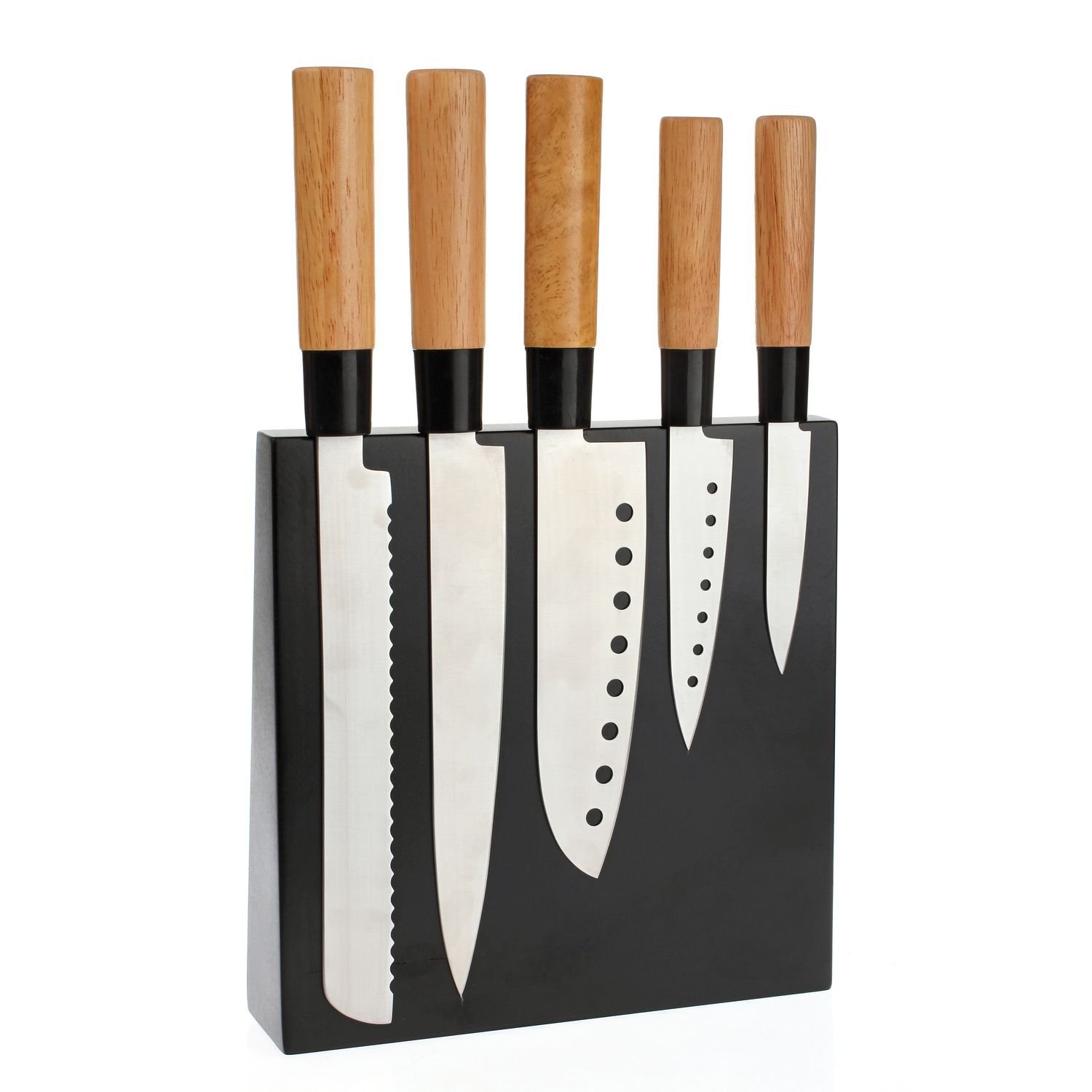

Merci pour le link  :jap:
En effet c'est un peu trop pour mon budget. Et ce sont des "sets" mais il n'y a pas de "bloc" pour présenter les couteaux :/
J'aime bien le principe des blocs aimantés dans ce style : http://ecx.images-amazon.com/images/I/61NT9O8OsfL._SL1500_.jpg
Edit : plus ça va et plus je me dis qu'elle voulait de la céramique et que c'est peut-être ce qu'il faut que je lui prenne car elle n'est pas non plus experte du couteau donc autant lui faire plaisir...

Ben comme tu l'as vu, il y a un immense choix sur Amazon... Après bon, il ne faut pas t'attendre à pouvoir te raser ou couper un cheveu en 8 dans le sens longitudinal avec comme nous, heureux possesseurs de couteaux de qualité, le faisons tous les jours plusieurs fois par jour. Espérons que de suberbes couteaux à trou-trous comme ça fonctionnent pour cuisiner ;)
Quant à la céramique, effectivement pour 20 euros pourquoi se priver. Quand ils couperont plus ou se casseront, il suffira d'en racheter un set.
:sol:
