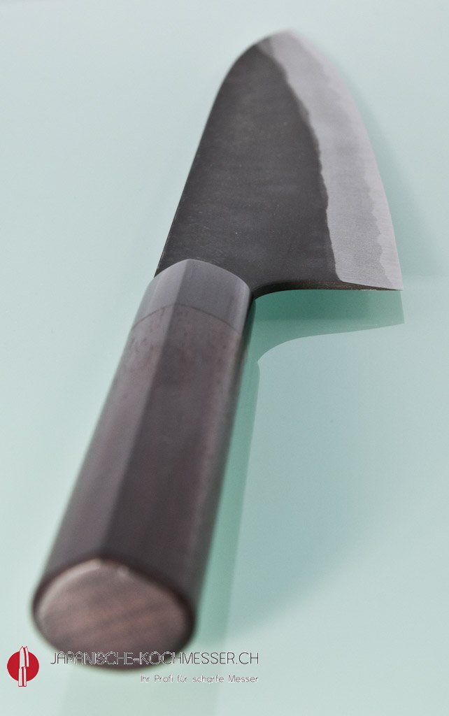

visiteur94
j'suis poli mais pas joli
Posté le 30-03-2014 à 14:12:07  profilanswer
je suis une insatiable curieux et depuis longtemps, je regarde à droite et à gauche pour essayer de regrouper les infos et les clarifier dans ma petite tête.
Je suis sur, depuis un moment déjà, l'étude des couteaux et les japonais en particulier.
Bon, mes moyens financiers ne me permettent pas de pousser les investigations là où j'aimerais les pousser.
 Comme acheter  un couteau de chaque série et les comparer.
 je suis donc obligé (mais je l'aurais fait aussi, mais  pas que) de prendre une partie importante de mes infos chez les autres
et il faut que je croise et décroise ces infos. Car il faut être vigilant sur l'origine de ces infos : fabricants, revendeurs et leurs laïus commerciaux, comme cela peut provenir d'un noob qui n'a jamais eu de couteau qui coupe et qui trouve extraordinaire le premier couteau qui coupe un peu mieux (ce qu'on appelle l'expérience... euh pardon ! ici, c'est l'inexpérience).
Comme pour l'avis sur les finitions, et là, je ne suis pas d'accord avec artus4, qui dans un de ces posts à dit que le niveau de finition était toujours supérieur sur un couteau artisanal face à un industriel. Là par expérience, je conteste cette assertion.
Un couteau artisanal peut avoir une finition dantesque, irreprochable comme quelques petits défauts (Moritaka, Kanto(*) d'Eden, Watanabe, Takeda, Shigefusa n'en ont pas été exempts dans l'expérience de nos posteurs...
Les industriels sauf accident sont ce qu'ils sont pour leur niveau de prix, exemple la gamme thermo moulé de victorinox à quelques défaut de moulage (infime mais présent) les forgés de victorinox sont quand à eux irréprochables.
Les Miyabi de zwilling que j'ai acheté sont irréprochables aussi, les Watanabe sont de superbes lames mais ils ont quelques petits défauts de couteaux de forges artisanaux (et cela ne me gêne pas).
Tout ce laïus pour en venir aux essais et remarques de certains posteurs qui peuvent mettre la barre un peu haut et avoir un regard critique trop sévère et à l'inverse, ceux qui pardonne tout, sous prétexte d'une qualité qu'il n'avait jamais croisée (comme un tranchant diabolique, une émouture parfaite,..., ) Donc parfois, il faut lire entre les lignes avec tout les risques d'erreur dans l'interprétation. Cela est une petite mise au point.
Ah et comme tout individu normal, je peux aussi changer d'avis, je ne suis pas borné .Pour exemple les Moritaka, n'en ayant lu que des critiques je n'avais pas un avis très favorable, aujourd'hui après de nombreuses autres lectures et l'avis des posteurs émérites du fil, j'ai changé de point de vu et je le cite dans les marques à voir ou à avoir. Mais cela marche dans les deux sens, je cite moins vite Watanabe après les déboires de 3200+ que je tiens en haute estime et dont l'avis à du poids à mes yeux. Il n'est pas le seul mais il correspond ici à mon exemple. Et je parle aussi des piliers inébranlables du site dont les avis peuplent ma fp.
Donc tout cela juste pour poser une question au possesseur de Kanto de chez Eden depuis un moment déjà je compare et retourne dans tout les sens les infos, mais ici je vous mets en lien une photo et un forgeron qui pourrais être pour moi le concepteur forgeron de ces lames
http://www.japanische-kochmesser.ch/images/product_images/popup_images/2722_3.jpg
Je l'ai vu sur plusieurs sites, mais je vous le mets ici sur ce fournisseur suisse car les photos et le blabla sont assez sympa.
Si j'avais un peu de sous j'en prendrais bien un pour voir...
http://www.japanische-kochmesser.c [...] mPrice=249
Tiens d'ailleurs sur les photos on voit bien ce que j'ai expliqué quand aux productions :
Le forgeron produit x lames du même format, puis il passe à un autre format x lames à nouveau etc.
Message édité par visiteur94 le 30-03-2014 à 19:26:54
