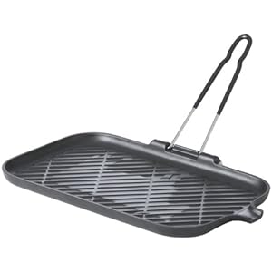

J'ai reçu ça : http://www.amazon.fr/gp/product/B000F5CSTG
http://ecx.images-amazon.com/images/I/41lMVcOtamL._SL500_AA300_.jpg
Fonte d'acier. C'est bien mieux que mon ancien grill en fonte d'aluminium recouvert de téflon de mauvaise qualité. Ca se nettoie bien plus facilement d'ailleurs.
Message édité par Grumms le 20-01-2012 à 09:44:09

Quelles dimensions et pour combien de personnes?
Pour avoir une idée de sa taille en fait :D
Message édité par Kaffeine le 20-01-2012 à 09:52:12

Posté le 20-01-2012 à 10:12:26  profilanswer
36x20 cm. Ca fait 4 à 6 filets de poulet, 2 côtes de boeuf, 4 entrecôtes. La largeur est un poil juste, j'aurais préféré 24cm.
en fait j'avais une comme ça rectangulaire (pesant aussi une tonne), mais la cuisson n'etait pas uniforme sur les bords, et pas assez longue pour aller sur 2 feux. Mnt je pense prendre une carré: 24x24, pour 2pers ça va aller je pense
