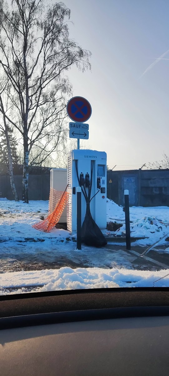

Installation en cours d'une double borne DC120kw dans ma commune du 95 + du AC 22 kw avec un TPE. Même si normalement je ne devrais jamais avoir à l'utiliser, je suis content de voir arriver ce genre d'installation.
https://rehost.diberie.com/Picture/Get/f/248166
A l'inverse, je regarde pour mes vacances de cet été et les stations de montagne c'est le désert.  :pt1cable:
