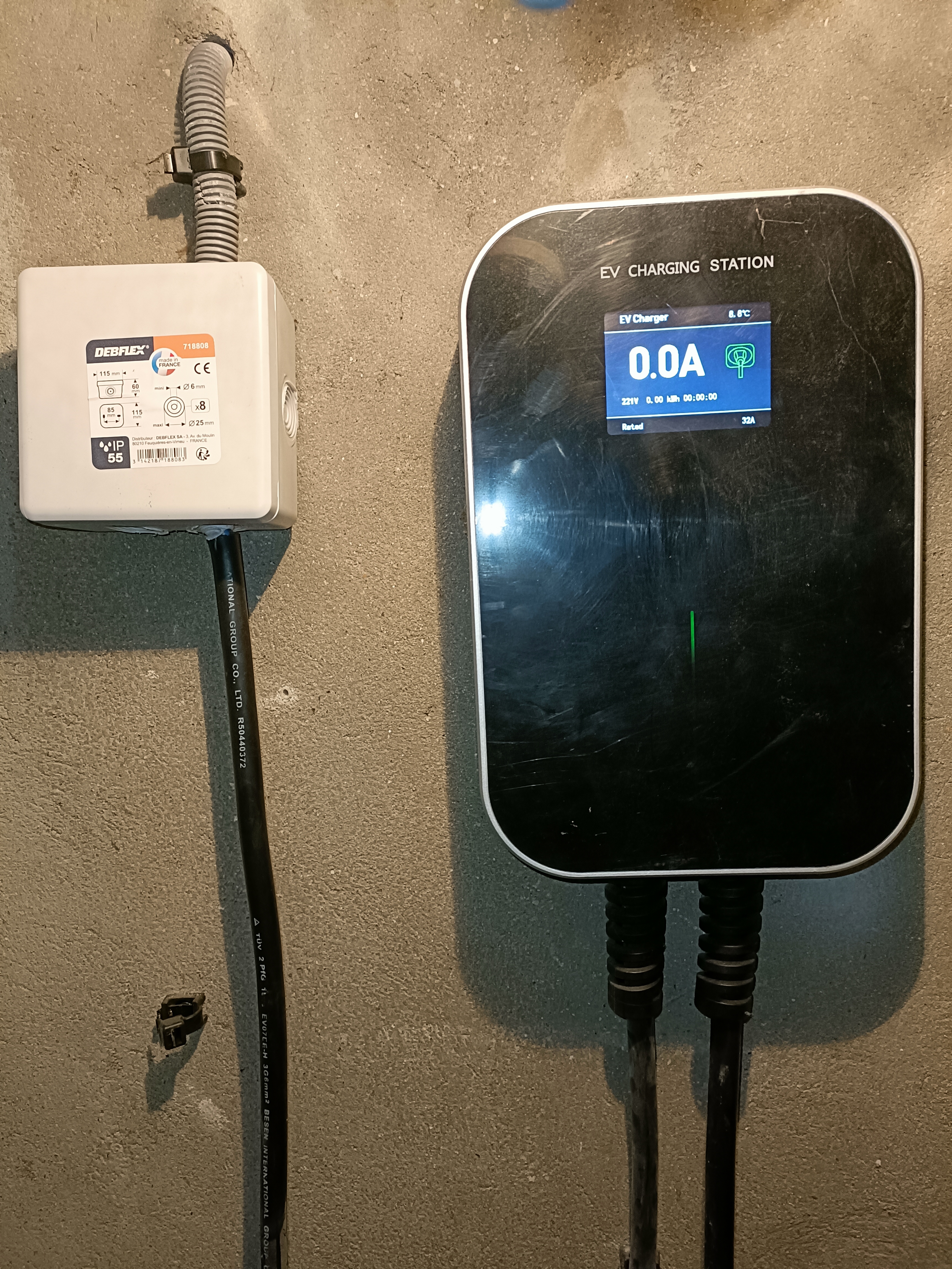

barna
Posté le 21-01-2024 à 14:17:34  profilanswer
Skylark a écrit :
Pour moi, il n'y a pas eu de court-circuit, c'est un défaut de serrage dans l'interrupteur sectionneur au niveau du câble de gauche sur la barrette. Ce défaut a "crée" (vu que le contact est devenu mauvais) une résistance et avec un fort courant, ça entraine un échauffement d’où la fonte du boitier. Les disjoncteurs ne protègent pas de ce défaut, l'intensité est restée dans les clous et il n'y a pas eu de fuite par la terre, le différentiel ne peux pas sauter.
Tu as eu de la chance, la barrette s'est coupé en chauffant entrainant l'ouverture du circuit.
Stancw, je pense que la terre est bien reliée: il passe sur la droite et est monté sur une barette (comme le neutre) avec une boucle devant qui peut induire en erreur.
Merci .
Oui j'ai eu du bol que ça coupe tout !
Là j'ai viré le sectionneur et j'ai mis un enorme domino dans une boite de dérivation.
Ca vous parait correct ?
 https://rehost.diberie.com/Picture/Get/r/248340

n°69961523
[Toine]
A la demande générale...
Posté le 21-01-2024 à 14:18:08  profilanswer
barna a écrit :
Merci .
 [url=https://rehost.diberie.com/Picture/Get/f/248340]https://rehost.diberie.com/Picture/Get/r/248340
Un Domino ? :lol:
T'es sérieux ?
n°69961539
everybodie
Posté le 21-01-2024 à 14:21:25  profilanswer
Pour du 10² c'est classique. C'est ça ou un bornier de toute façon.
Bien s'assurer du serrage initial et repasser dans quelques jours pour vérifier le serrage.

Fender
Posté le 21-01-2024 à 14:31:48  profilanswer
barna a écrit :
c'est le neutre qui a cramé. Je suis pas intervenu, la charge s'est arrêtée dans la nuit et j'ai été averti par mon appli au réveil par un message de type "coupure de courant". Je descend voir, je découvre ça mais le disjoncteur était toujours enclenché.
y'a bien les 3 fils.
Apres pour la puissance c'est peut être juste, tu crois ? je vais voir si je peux régler ma voiture pour qu'elle demande moins de 7KW , je crois que les Kona le permettent, mais j'ai rien trouvé dans l'appli
C’est la terre qui doit être reliée à gauche le neutre doit passer dans le sectionneur à droite ! Qui a câblé cette merde ????
Le bornier à gauche est absolument pas fait pour un neutre qui fait passer 32A sur un temps long !!! Y’a une borne N sur le sectionneur bordel de merde
Message édité par Fender le 21-01-2024 à 14:34:59

n°69961590
Posté le 21-01-2024 à 14:34:26  answer
Ouais pareil, j'aurais pas fait passer le neutre là. :o
Message édité par Profil supprimé le 21-01-2024 à 14:34:45

barna a écrit :
la terre etait bien branchée
Du coup je ne pige pas comme elle a été sectionnée à cet endroit.
n°69961594
Nicodonald
Posté le 21-01-2024 à 14:35:14  profilanswer
En effet il y a une entrée par phase L1 L2 L3 et à côté il y a le N vide :D
edit: obligatoire le technicien IRVE qu'on vous dit :D
Message édité par Nicodonald le 21-01-2024 à 14:35:47

StanCW
Parle à Monkey ...
Posté le 21-01-2024 à 14:37:32  profilanswer
Ça me paraît plus logique que de laisser le neutre sur une barette effectivement :D
Esit : Le mec l'explique ici sur la premier video trouvée sur Google
https://youtu.be/rLJGhepC2dg?si=ZHl0rjTIpmhOfkCE
Les barettes c'est pour la terre :jap:
Message édité par StanCW le 21-01-2024 à 14:40:26

Fender
Posté le 21-01-2024 à 14:44:52  profilanswer
Je crois que tu peux éventuellement utiliser le deuxième pour un fil pilote ou un truc du genre (un truc de signal quoi)
Message édité par Fender le 21-01-2024 à 14:45:18

n°69961637
wade
Mendiant de reconnaissance
Posté le 21-01-2024 à 14:46:33  profilanswer
Très étrange ce cablage  [:transparency]
Surtout que le principe du sectionneur c'est de couper P et N il me semble ?
n°69961642
StanCW
Parle à Monkey ...
Posté le 21-01-2024 à 14:47:38  profilanswer
Maintenant oui à une époque je crois qu'en mono il était autorisé de ne couper que la phase,  peut être un vieille électricien qui ne s'est pas remis au goût du jour.
n°69961656
Posté le 21-01-2024 à 14:49:52  answer
Un vieil électricien compétent et à moitié aveugle, aurait profité des places libres du sectionneur, même s'il n'avait pas vu le "N".
Il y a pas mal de magouilles de ce genre chez mes parents, mais tout est sûr.
Message édité par Profil supprimé le 21-01-2024 à 14:53:21

n°69962021
bernardo
qu'est ce tu'dis ?
Posté le 21-01-2024 à 16:36:58  profilanswer
Et le neutre noir et pas bleu ça ne choque personne ? (en plus je trouve que la section a l'air < à la phase)
C'est bien de réutiliser des câbles mais les normes c'est là pour éviter les conneries de branchement et faciliter le dépannage par la suite...
Ou alors c'est parce qu'il a cramé :o
Le câble sur la nouvelle photo c'est du 3G6, on conseille quand même le 10² pour tirer 32A pendant des heures... (ok la longueur de câble est peut être faible).
Mais quand même cette installation, tout est limite limite (le disjoncteur 32 pour tirer 32, le 6² etc.)
Message édité par bernardo le 21-01-2024 à 16:41:53
