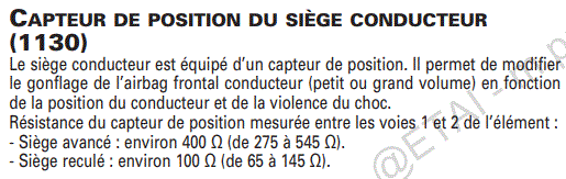

Bon².
Je m'attaque à cette histoire de contacteur de position du siège conducteur.
Extrait de la RTA :
https://rehost.diberie.com/Uploads/0/20220806-174100-85c4a386-9894-4631-895f-e3a247be155b.0.pic.gif
Effectivement le contacteur était déclipsé et la came linéaire en plastique (qui permet d'actionner ou non le contacteur en fonction de la position du siège) gisait par terre. J'ai refixé l'ensemble. La came branlote un peu mais le fonctionnement a l'air proche du nominal mécaniquement parlant (et on entend bien un petit clic quand on franchit une position donnée du siège).
Comme j'avais avancé le siège à fond pour faire ma manip depuis la place ARG, au démarrage le message du TdB avait disparu. Victoire ! me dis-je.
...Sauf qu'en reculant le siège pour reprendre mon réglage, bim, le voyant orange se rallume. [:cerveau fou] (L'opération est complètement réversible : dès que je reviens en position "petit gabarit", le voyant s'éteint.)
Observations :
  • Le changement d'état du capteur est bien détecté par le calculateur d'airbag. Ce n'est donc pas un fil coupé.
  • Le contacteur se déplace avec le siège (la came est quant à elle solidaire de la partie fixe de la glissière, côté plancher). Le câble du contacteur est fixé par serflex à ce même siège. Les réglages successifs du siège ne peuvent donc pas endommager ce câble (ou alors bien en amont du serflex, et c'est une coïncidence si c'est le fil de ce contacteur qui a été endommagé).
  • Le fait que la came soit cassée et le contacteur déclipsé montre qu'il y a eu un choc, peut-être en glissant un objet sous le siège (ou en réglant la position du siège avec un objet dessous). Ce choc a pu endommager un fil.
Réflexions :
  • Le problème survient lorsque le contacteur est au repos, c'est-à-dire lorsque la résistance électrique devrait être dans sa valeur basse (entre 65 et 145 Ω d'après la RTA). Vu que cette position génère un défaut, la valeur de résistance doit se trouver en dehors de cette plage, mais aussi en dehors de la plage entre 275 et 545 Ω.
  • En revanche la valeur doit se trouver dans l'une des 2 plages autorisées (la bonne ou la mauvaise) dès lors que le contacteur est actionné.
  • Que le contacteur soit monté de façon à court-circuiter une résistance de 300 Ω montée en série avec une autre de 100 Ω, ou bien en série d'une résistance de 133 Ω, le tout monté en // d'une résistance de 400 Ω, le contacteur est nécessairement de type naturellement fermé (= appuyer dessus ouvre le circuit).
Hypothèse 1 : le contacteur est oxydé ou pollué, ce qui fait que quand il n'est pas actionné, donc fermé, sa résistance n'est pas nulle. Il suffit que le contacteur fasse 55 Ω dans le cas d'un montage série (95 Ω dans le cas d'un montage //) au lieu de zéro (dans le cas idéal) pour dépasser la spec de 145 Ω en position ouverte.
  • Confirming : explique que cela fonctionne correctement lorsque le contacteur est actionné (= ouvert).
  • Refuting : pas de lien causal évident avec le fait que le contacteur était sorti de son logement.
Hypothèse 2 : un fil est abîmé, ce qui augmente la résistance globale vue par le calculateur d'airbag. Cette résistance supplémentaire s'ajoute à celle du contacteur. Comme cette résistance supplémentaire se trouve quelque part entre 45 Ω et 145 Ω, on dépasse la valeur max de 145 Ω pour le siège reculé (ces 2 valeurs de 145 Ω sont une coïncidence) sans dépasser le maxi de 545 Ω pour le siège avancé.
  • Confirming : lien causal avec le fait que le contacteur soit sorti de son logement.
  • Refuting : ce serait une sacrée coïncidence que le câble abîmé génère un surplus de résistance compris entre 45 Ω et 145 Ω (ce qui est très réduit sur une échelle logarithmique).
Hypothèse retenue : les 2. Vous en voyez d'autres ?
Solutions :
  • Court terme : mettre du chatterton sur le contacteur pour forcer l'ouverture du circuit indépendamment de la position du siège, ce qui permettra de faire disparaître le voyant et donc de valider le CT oklm. :o
  • Long terme : inutile, de toute façon on va tous mourir. :)
