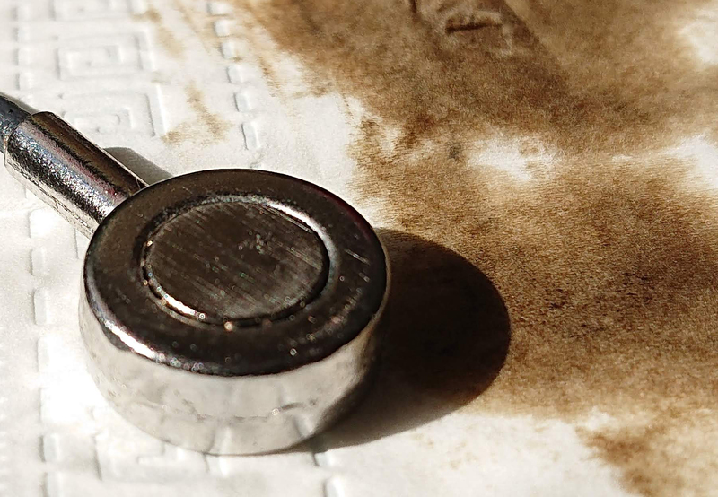

Je la dépose ce soir pour sa révision mais je leur ai dit pour le bruit. D'ailleurs, à ce moment là, je suis passé du renault minute à l'autre service. Du coup, je pense qu'une vidange est prévue avec la révision, ce sera un peu short pour le kit. Je vais tout de même leur demander si ils peuvent vérifier. Même si c'est pas indépendant, le garagiste a été correct la dernière, c'est la maison mère qui faisait chier.
Néanmoins, par acquis de conscience ce midi, j'ai fait un prélèvement. Le protocole est pas top mais bon... J'ai remonté la jauge 3 fois en essuyant sur un mouchoir. Puis j'ai passé un aimant sur le mouchoir.
Et comme je m'y attendais, j'ai des particules qui se sont collés à l'aimant. C'est super fin, la quantité n'est pas énorme (bon, j'ai pas prélevé un litre non plus) mais tout de même présent.
J'ai tenté des photos mais j'ai pas réussi à avoir une mise au point correct.

n°55888290
nounounoun​ou
Posté le 26-02-2019 à 13:35:55  profilanswer
t'as un aimant spécial aluminium? :o

RiderCrazy
Posté le 26-02-2019 à 14:07:35  profilanswer
J'avoue effectivement ne pas connaitre la composition des particules.
J'ai simplement constaté au soleil des points brillants sur le mouchoir et cette accumulation que je pouvais déplacer avec le doigts sur l'aimant que j'avais préalablement nettoyé [:spamafote]
n°55888702
nounounoun​ou
Posté le 26-02-2019 à 14:11:00  profilanswer
il y a toujours de la limaille (enfin des particules , limaille ca fait tout de suit gros morceaux)  dans l'huile c'est d'ailleur pour cela qu'il y a un filtre et qu'il pese une vache quand on l’enlève, par rapport a un filtre neuf donc c'est pas forcement anormal... bon des copeaux c'est pas normal hein.
les carter sont de plus en plus souvent en aliage d'alu et la y peut ben y avoir des copeaux gros comme l'ongle du pouce ton aimant il y verra que du feu :(
Message édité par nounounounou le 26-02-2019 à 14:12:58

RiderCrazy
Posté le 26-02-2019 à 14:14:25  profilanswer
Ok, donc c'est pas probant :o
n°55888765
nounounoun​ou
Posté le 26-02-2019 à 14:14:54  profilanswer
j'ai pas dit ça, je dis que ça ne l'est pas forcement.
je dis aussi que cette limaille ou ces particules seraient mieux dans ton filtre ca serait mieux pour tout le monde
fait faire une analyse  a mon avis c'est plus precis comme diagnostique
Message édité par nounounounou le 26-02-2019 à 14:17:34
