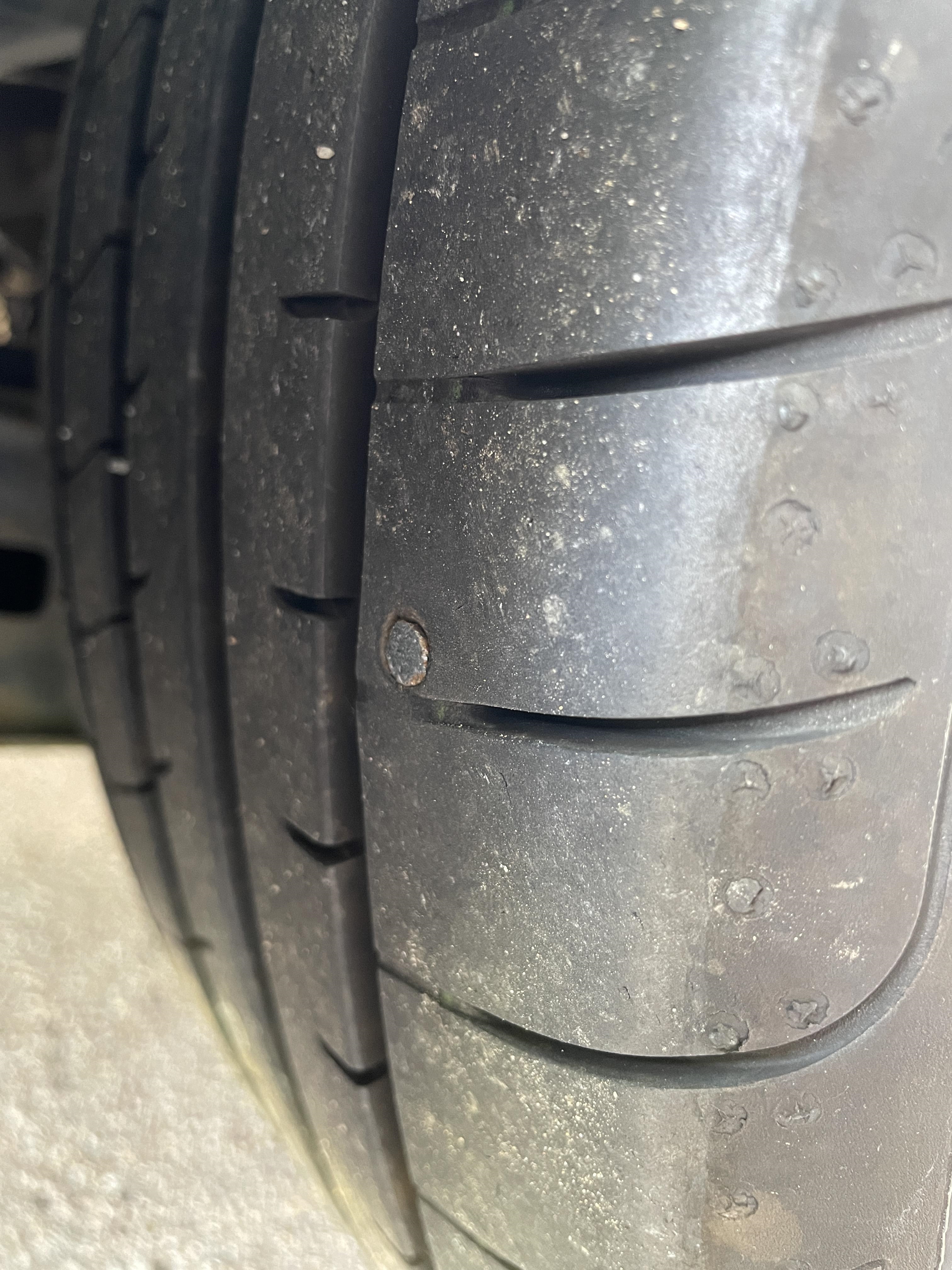

Bonjour,
Alerté par le voyant pression des pneus, je viens de découvrir le coupable... :(
Pensez-vous qu'à cet emplacement ce soit réparable ?
https://rehost.diberie.com/Picture/Get/t/73813
n°66004978
davids
Posté le 28-05-2022 à 09:39:59  profilanswer
je pense que oui

drbean a écrit :
Bonjour,
Met une meche :)

chaced a écrit :
Mets une meche :)
Pire conseil, surtout à cet endroit.
Message édité par Velocesuper le 28-05-2022 à 11:43:24

Posté le 28-05-2022 à 13:57:38  profilanswer
Que faire alors ?
c'est sur le plat et non sur l'épaule.
Mais bon il y a 3 technique de réparations
- mèche : ne coute rien et tout le monde peut le faire, le champignon se forme a l'intérieur par tirage de force puis vulcanisation a froid.
- champignon : coute le meme prix mais il faut démonter le pneu, donc rentabilité maxi pour le mecano, le champignon est intégré et inséré par l'intéireur et il est collé en vulcanisation a froid, c'est un peu plus fiable que la méthode a l'ancienne.
- Insert par vulcanisation a chaud, c'est le plus cher car il faut de l'outillage très spécifique, mais permet de réparer un pneu sur le flanc (et non sur la bande de roulement), la plus-part des garages ne savent pas faire donc disent que ce n'est pas réparable.
J'ai déja fait le 3eme sur un pneu neuf car crevaison sur le flanc, jamais eu de problème avec, un marque "REP" est gravé a l'endroit de l'insert (car on en peut pas utiliser 2 fois un insert au meme endroit), pour les autres j'ai toujours utilisé des mèches classique, elles ne se sont jamais barrée. (bon au pire j'ai du TPMS et je recrève :D )
https://4.bp.blogspot.com/-EN4biaCofnE/VMIf9kCbtfI/AAAAAAAAAeE/CteA1pJVQ1w/s1600/creuver.jpg
HTTPS://1.bp.blogspot.com/-zvnSixSm2rc/VMKk1j_Bn4I/AAAAAAAAAeU/sZ1uR7fI638/s1600/rep.jpg
Message édité par chaced le 28-05-2022 à 16:53:20

drbean
Posté le 28-05-2022 à 16:48:27  profilanswer
Merci pour vos réponses.
J'avais peur que le clou soit trop près de l'épaulement du pneu, je vais aller voir ce qu'on me dit au garage.
Si c'est réparable j'irais là où ils mettront un champignon et non une mèche.

Posté le 28-05-2022 à 18:29:43  profilanswer
drbean a écrit :
Que faire alors ?
Le faire réparer (champignon ou emplatre) ou carrément le changer.
Message édité par Velocesuper le 28-05-2022 à 18:31:17

drbean a écrit :
Bonjour,
drbean a écrit :
Que faire alors ?
ça fuit beaucoup? un coup de bombe anti crevaison pour emplatrer/stabiliser la fuite,
puis sinon champignon par l'intérieur.
