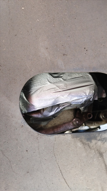

Bonjour bonjouar, ceci est un CR estival de courte durée sur un truc un peu improbable mais finalement bénin.
Un pote a un véhicule de prestige performance schporte qui a subi une panne que je trouve folle.
On reste dans le groupe VAJE, car c'est de la merde, mais c'est la merde que nous connoissons.
Le véhicule : un Touran bleu de 2007, 1.6 litre FSI boite manuelle 6 rapports, sièges en tissu avec la CLIM et de magnifiques jantes TÔLES (c'est tellement prestige que j'en vois jamais mdr).
Le problème : c'est sa deuxième boîte de vitesse, il a changé la précédente sur un parking avec un pote lorsque la première a plus ou moins explosé sur l'autoroute (sûrement lors d'un go fast à 110kph).
Cette nouvelle boite d'occasion a donc fait 30000km dans son véhicule + 170000 dans le précédent véhicule.
Il se trouve que sur ce modèle, il est apparemment assez connu que la boîte aime faire des folies genre différentiel qui explose ou roulement d'arbre primaire/secondaire qui prend son indépendance.
Une semaine avant son arrivée à la maison, je reçois cette photo :
https://rehost.diberie.com/Picture/Get/r/529088
C'est une boîte de vitesse VW GAFFEUR MOTORSPORT. En gros, il m'explique que si on enlève le scotch on voit l'intérieur de la boîte, mais que là comme ça elle fonctionne.
**quesquelefuck.gif**
Il arrive bon gré mal gré à la maison vendredi matin sur les coups de 14h-14h30, une temporalité IDÉALE pour faire de la mécanique à Bordeaux tmtc. J'en ai marre des jeunes :o
On enlève le scotch et il faut quelques secondes à mon cerveau pour comprendre le bordel :
https://rehost.diberie.com/Picture/Get/r/529089
la "fenêtre" est tellement bien usinée qu'on dirait un truc fait pour genre les niveau d'huile de moto quoi sauf que non non, c'est bien la vis en TRIPEUL SKOUAIRE (oui je suis américain à mi-temps) qui maintient un arbre de la boîte.

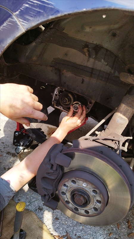

On enlève la roue, la coquille de roue, "tout va aller très vite" me dit-il. Ce à quoi je réponds "tu es sûr qu'on passe l'outil pour desserrer les vis de ton carter de boite ?"
"HA.gif".
......Bref on vire la batterie, le bac à batterie, je pose la traverse pour tenir le moteur, cric en dessous, on vire le support moteur qui est côté boîte, on incline le bazar de quelques centimètres et hop, ça sort. "Easy does it" : pour ceux qui ne parlent pas anglais ça veut dire qu'on a mis deux heures et qu'on suait comme des porcs par 42°C.
On arrive donc ici :

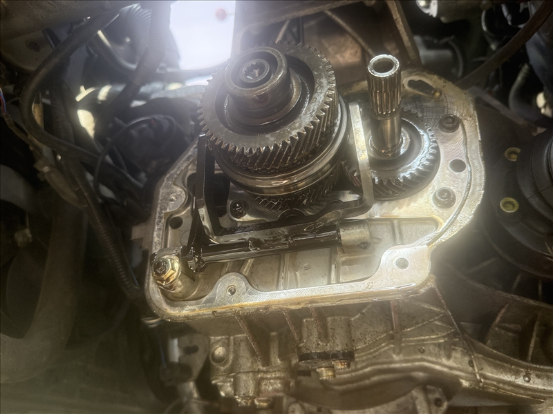

https://rehost.diberie.com/Picture/Get/r/529090
Là en gros on me voit branlouiller (terme technique :o) le roulement qui peut se mouvoir de manière perpendiculaire à axe d'environ 1cm. On n'a pas la photo (que serait un CR chveu© certified© sans un gros devoir d'imagination ?) mais après j'arrivais à faire coulisser le petit pignon derrière le roulement jusqu'à genre 2/3 de sa largeur.
Vous l'aurez compris le roulement venait se mettre contact avec le carter de boîte et le petit bruit d'oiseau mignon qui se dégageait de la boîte était celui de l'usinage du carter... Safe and secure.
Je me dis que je vais donc démonter la vis tripeul skouaire, et je la desserre à mains nues. Évidemment là on a oublié les photos mais en gros il restait sur le pas de vis un reliquat de frein filet rouge qui était bouffé/devenu blanc, et la vis était probablement à quelques kilomètres d'une fugue.
https://rehost.diberie.com/Picture/Get/r/529091
Je pense que les vibrations, l'âge et les cycles de chauffe/refroidissement ont eu raison de ce serrage. Quelle idée aussi de faire une préparation stage 23 sur ce véhicule ultra sport !
Bref je remets du frein filet rouge, je remonte le tout et je serre au couple la vis et je vais pour remonter le carter et puis là je sais pas pourquoi, un éclair de génie comme il m'en arrive une fois par mois : je commence à branlouiller la vis du gros pignon. En forçant un peu elle se desserre aussi.
Petite sueur de mon collègue qui voulait juste remonter et qu'on en finisse.
Même process : nettoyage du pas de vis, nettoyant frein de partout, coup de soufflette (j'ai acheté l'enrouleur Parkside mural à 19,99€ je m'embourgeoise :o). Remontage au frein filet ROUGE.
Remontage du carter à la pâte à joint etc etc vous avez compris je fais pas durer plus l'histoire.
Comme il faisait mille degrés dehors l'huile était bien fluide donc on a pu faire le plein via ma pompe à la con achetée 20€ sur ali le chinois. Il a tenu à y mettre un "anti leak sealant" ou je sais pas quoi. Perso j'étais pas chaud, si je mets un produit dans ma boîte ce serait plutôt un anti-friction mais bon c'est pas ma voiture alors hein ¯\_(ツ)_/¯
Résultat des courses, ça marche nickel. Aucun accroc, aucun problème majeur. J'avais les solutions dans ma besace de solutions ou d'outils (baisser le moteur par le coté avec le cric en dessous et la traverse au dessus, clé à choc pour les roues, le kit de clés douze pan, la petite visseuse à choc, du joint silicone pas sec). Bref tout était bien et j'ai rien cassé.

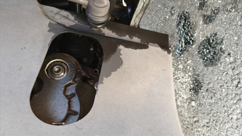

https://rehost.diberie.com/Picture/Get/t/529092
