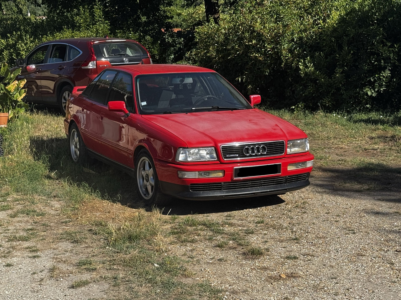

Audi 80 Competition (B4) 2.0L 16V Quattro (1994) – Moteur ACE
Salut à tous les passionnés !
Je me lance enfin dans la présentation et le suivi de la restauration complète de mon Audi 80 Competition (B4) de 1994.
Pour rappel, c’est la série limitée d’homologation STW équipante du moteur 2.0L 16V atmosphérique (Code Moteur ACE) couplé à la transmission intégrale Quattro.
https://i.postimg.cc/d0f9ZLzS/trans.jpg

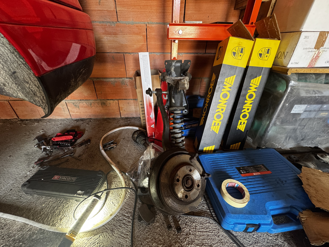

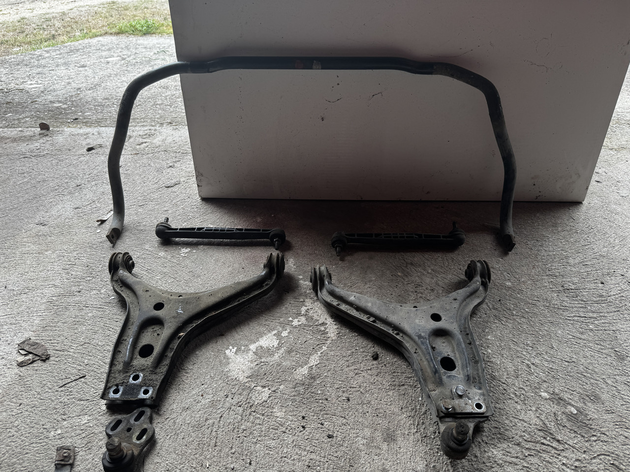

3. L'avancement du chantier (Jour 0 à Jour 5)
Jour 1 : Attaque du train avant
Mise en sécurité complète du véhicule sur chandelles hautes. Démontage des roues, des triangles de suspension avant et de la barre stabilisatrice.
https://i.postimg.cc/fLhJPsXJ/IMG-0615.jpg

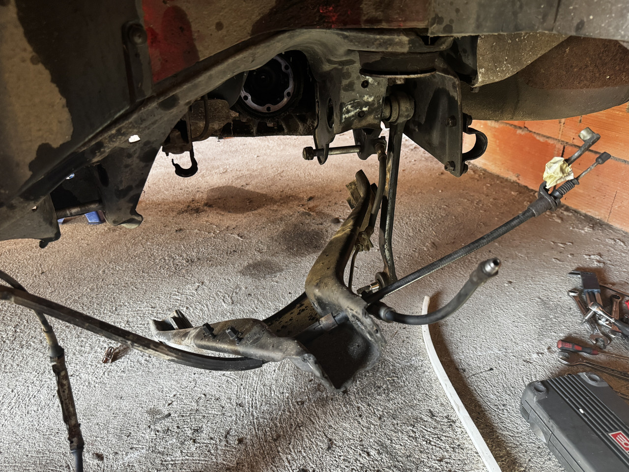

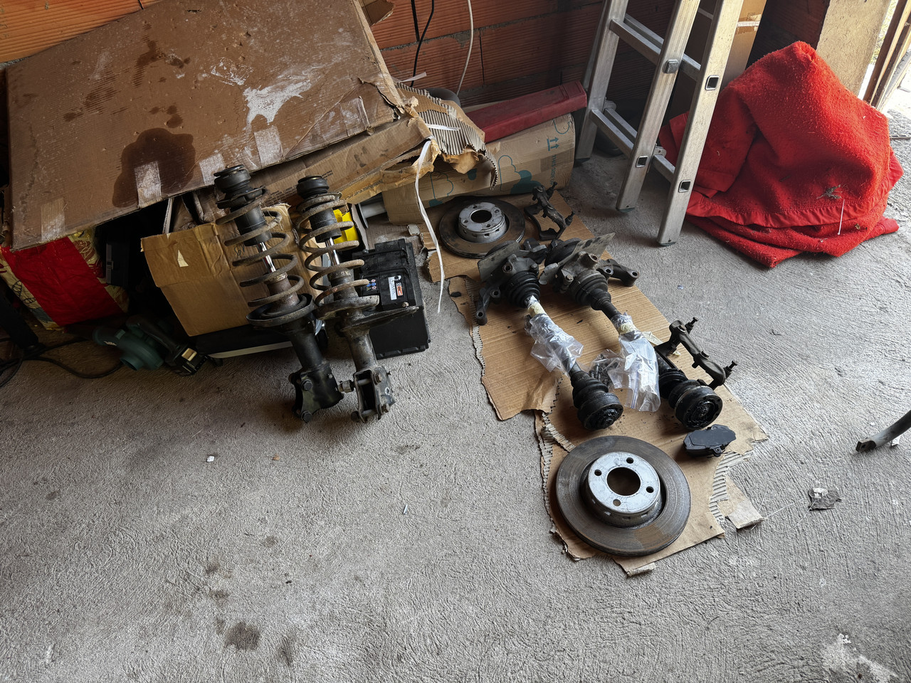

Jour 2 :Freinage, suspension et premières découvertes !
Démontage des combinés d'amortisseurs, des disques et plaquettes avant. Dépose des cardans et tulipes.
https://i.postimg.cc/8PqD4HMx/IMG-0627.jpg
Les surprises du chef :
    Une crémaillère de direction qui fuit abondamment (départ en reconditionnement obligatoire).
    Une vis de cardan n'était même pas vissée à fond par l'ancien propriétaire... La sécurité tenait à un fil !

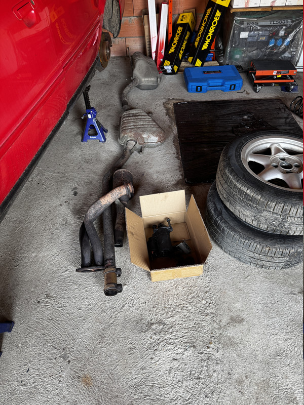

Jour 3 : Échappement & Démarreur
Dépose complète de la ligne d'échappement (conservé uniquement le collecteur pour le moment). Démontage du démarreur pour faire de la place et vérifier son état.
https://i.postimg.cc/d1Sg1sBD/IMG-0650.jpg

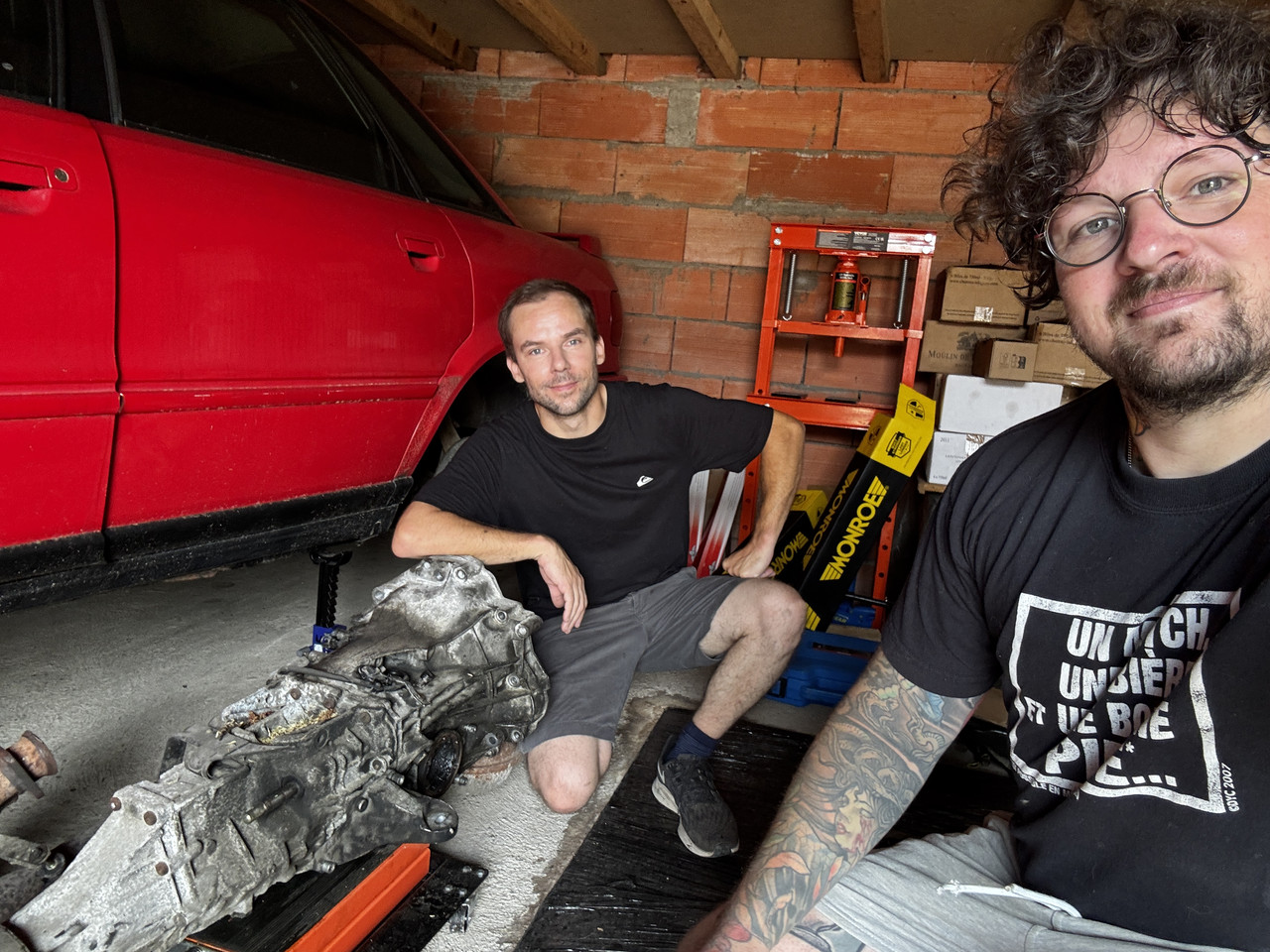

Jour 5 :Gros morceau – Boîte de vitesses et berceau avant !
Aujourd'hui, c'était la grosse étape :
    Démontage complet de la tringlerie de boîte.
    Dépose des supports de boîte de vitesses.
    Descente de la boîte de vitesses (Quattro).
    Dépose complète du berceau avant.
https://i.postimg.cc/X7M4cLw8/IMG-0699.jpg
Desolé je n'ai que cette photo avec mon meilleur pote, la boite est lourde et j'ai eu besoin d'aide :p

ganon304
Posté le 19-08-2026 à 17:24:27  profilanswer
smartymcfly a écrit :
@ganon304, je ne vois pas tes photos. :hello:
Les autres non plus ?
Tu serais pas le reroll de memmasters (nemmasters * desolé je sais plus l'ecrire ) ? qui m'a donné des tips sur ma new-bettle ?
J'ai demonté la parti gauche du train arriere mais c'est quoi cette horreur sans nom  :heink:
https://i.postimg.cc/8CYqkk44/IMG-0718.jpg
https://i.postimg.cc/Rh5yfPjp/IMG-0722.jpg
Bon, du coup il me reste le câble de frein à main à dégager. Quant à la durite de frein rigide, je vais la refaire neuve car là ce n'est vraiment pas possible ! :o
Autant sur une ultra-sportive j'aurais compris, mais là... double triangulation, tirant pour la géométrie, amortisseur fixé sur le triangle arrière ... sur une caisse de 140 ch, c'est ultra complexe ! Même si je suis super content de restaurer ça, je ne m'attendais pas à un tel bordel. Elle reprends le châssis de la RS2 mais quand même :o
Message édité par ganon304 le 04-09-2026 à 16:47:17

n°75179981
smartymcfl​y
mots-des-rateurs
Posté le 19-08-2026 à 17:34:26  profilanswer

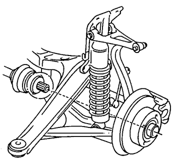

j'ai pas vu les photos de la 80 au global au début, c'est sur une autre page? :??:
sinon, pour la double triangulation, il y a bien les mx5 qui ne font pas 140ch qui en sont équipés aussi. :o

n°75180085
ClioWillia​ms
Posté le 19-08-2026 à 18:08:48  profilanswer
Je suis le seul à voir du McPherson ? :o
je ne vois pas les photos du début du chantier [:am7:1]
n°75180144
ClioWillia​ms
Posté le 19-08-2026 à 18:24:02  profilanswer
Ok, j'ai rien dit. :o
https://rehost.diberie.com/Picture/Get/f/537376
n°75180182
smartymcfl​y
mots-des-rateurs
Posté le 19-08-2026 à 18:40:59  profilanswer
[:benou_grilled]
j'ai été vérifié dans ETKA et puis sur la photo avec le ressort on voit bien une articulation sup. :D

Posté le 30-08-2026 à 19:40:30  profilanswer
Suite au changement d'embrayage sur la 206+, avec felin on avait un peu rentré la boite comme des sauvages tellement on en avait chié. Comme on avait pas envie de sortir le triangle coté passager ben on l'avait laissé en place et enfoncé la boite en alignant le cardan et la tete de boite dans le VM. Forcément on avait pas visé juste, forcé comme des cons et au final, ben apres quelques km la boite fuyait au niveau du joint spi passager....
Mon fils a quand meme fini l'année scolaire comme ça, mais bon, y avait quand meme des traces dans la cour, ça le fait pas. Sauf que ça voulais dire, a nouveau, démonter ces fuckings triangles inférieurs. Vu qu'on avait vu leur état, j'avais pris de l'avance, acheté les deux triangles en neuf, tous les joints spis de la boite, et j'avais ça qui trainait depuis deux mois, sans aucune motivation pour les changer vu a quel point c'est chiant. J'avais meme acheté un outil spécial pour compresser le ressort, qui s'est avéré totalement merdique.
Bref, ce samedi, j'ai réussi a motiver kinkin avec un faux filet et des pommes de terre et la promesse de lui changer son filtre a essence de Mini pour qu'il vienne m'aider.
On démonte la roue, les freins, on déserre les deux vis de triangles (ce qu'on avait pas fait la dernière fois, ça aura son importance), et j'installe l'outil qui maintient en tension le triangle inférieur. Et là, ben ça sort presque tout seul, absolument pas obligé de forcer comme un con, on y croit a peine. Bref, dévisser les vis de triangle (sans enlever les vis, merci a logic ou ecureuil qui avait donné le tips je sais plus) doit permettre plus de mouvement et donc faciliter le retrait. On sort le cardan relativement facilement, et en effet le joint spi il fait la gueule :
https://rehost.diberie.com/Picture/Get/r/540079
Le joint spi sortira assez facilement avec un petit levier, nettoyage, huilage du nouveau joint, on le réinsère, nettoie le cardan, met le nouveau triangle dans son logement, on installe le cardan et a nouveau on sort l'outil a tirer le triangle, en se disant on va trop en chier, deuxieme essai :
https://rehost.diberie.com/Picture/Get/r/540080
On y croit a peine, pareil, sans forcer, juste quelques coups de massue pour qu'il rentre et de la graisse.
Par contre on en a profiter pour nettoyer l'intérieur du berceau, derrière les triangles, ben on a sortir un petit kilo de terreau de bourgogne, la voiture est déguelasse en dessous, mon pote qui me l'avait donné me l'avait dit, en 10 ans il ne l'avais jamais lavé....
https://rehost.diberie.com/Picture/Get/r/540081
Bref, remontage complet, serrage au couple, normalement y a meme pas besoin de géométrie. Et pour faire plaisir à kinkin, je lui ai accordé son plaisir coupable, installer un bocal d'expansion neuf, l'ancien étant en effet trop sale pour ses standards.
https://rehost.diberie.com/Picture/Get/r/540082
A un moment on s'est meme dit, bon on fait l'autre coté. Mais non, if it works, don't fix it. J'ai tout ce qu'il faut pour le faire au cas où, mais le triangle ne fait pas encore de bruit, et la boite ne suinte pas de ce coté la
