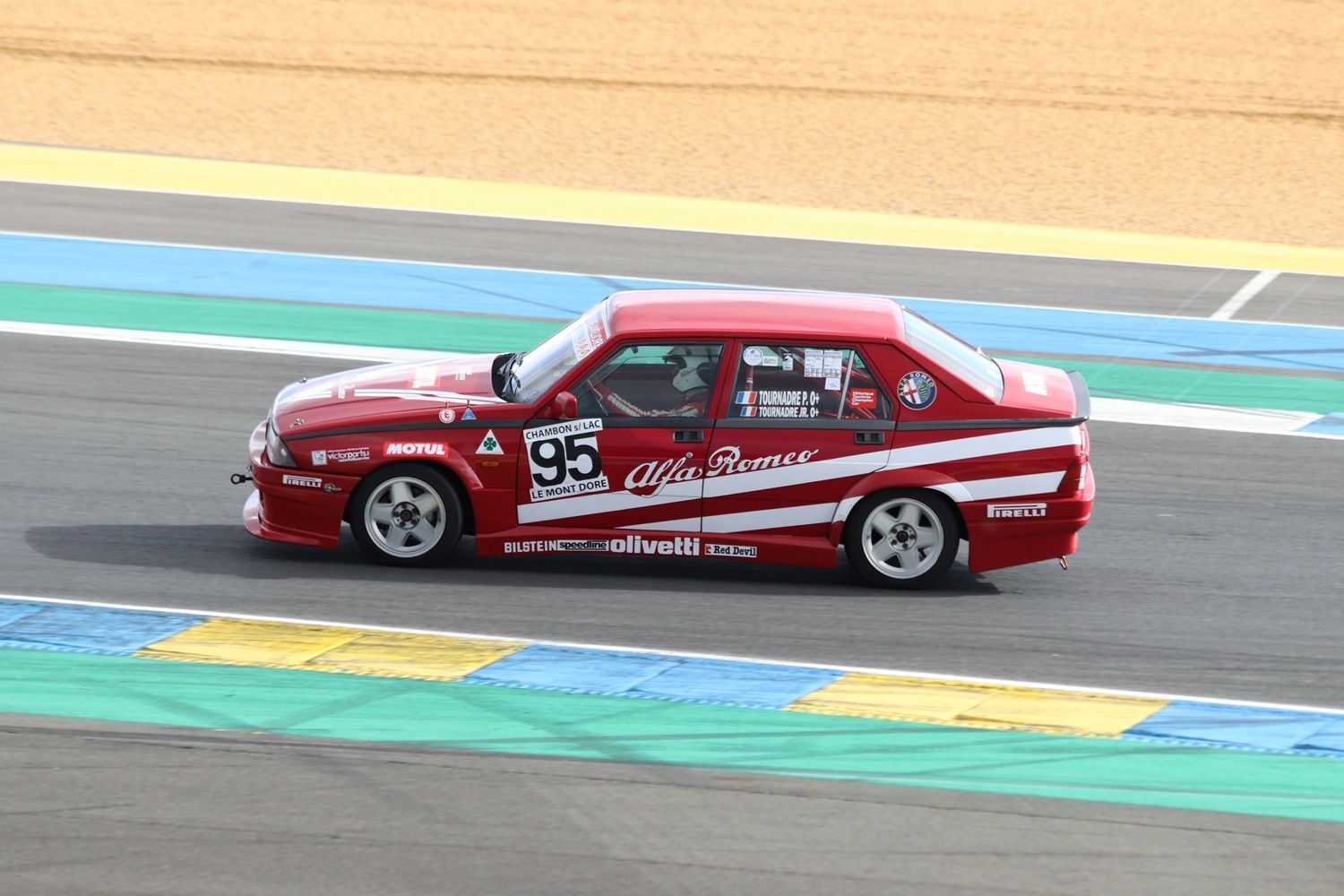

Coupe Inter-écuries au Mans, circuit Bugatti, comptant pour la coupe de France des circuits FFSA. Weekend du 24, 25 et 26 octobre 2025
Je cours en catégorie HTCC (Historique Tourisme Champions Cars) avec ma fidèle Alfa 75 turbo  :sol:
Le ciel m'éclaire comme une star  [:valnor]  :
https://zupimages.net/up/25/44/67rf.jpg

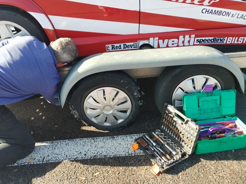

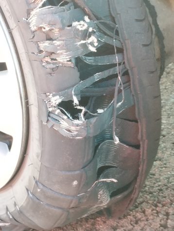

Départ vendredi matin 8h de la maison avec femme et enfants, un pneu de la remorque éclate sur l'autoroute vers Vierzon  :ouch:
Heureusement, on était à 2 km d'une sortie...
https://zupimages.net/up/25/44/1yyv.jpg
https://zupimages.net/up/25/44/s2ae.jpg
Le weekend commence bien...  [:jblover]

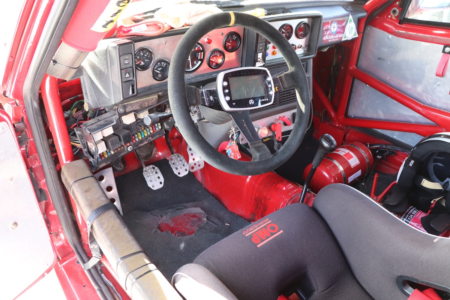

J'ai tout checké, changer le boitier d'allumage, checké le delco, les bougies, la bobine, etc. Rien nada ! l'allumage fonctionne pourtant  [:chrisbk]
Le truc est que ça noyait le moteur immédiatement dès le premier coup de clé  [:moonblood12]

Pendant le briefing, je cogite...  [:apges:5]   j'en déduis que les injecteurs débitent à fond dès le premier tour de clé! c'est pas normal... :ange:
En dernière réflexion, je décide de changer le boîtier d'injection, et... elle démarre !  [:ripthejacker]
Le boîtier a surement grillé à cause de la pluie sur le trajet du matin et cette nuit... (rappelez-vous, c'était la tempête).
Or le boîtier se trouve sous le pare-brise côté habitacle, fuite sous le joint de pare-brise.  :sarcastic:

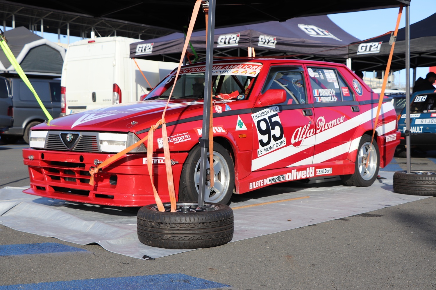

https://zupimages.net/up/25/44/4jfm.jpg
Ma 75 va pouvoir dormir sous sa tente  [:dort]

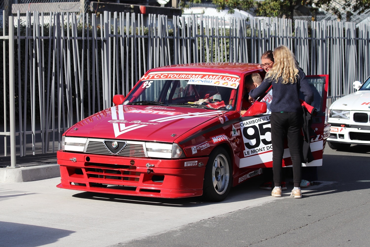

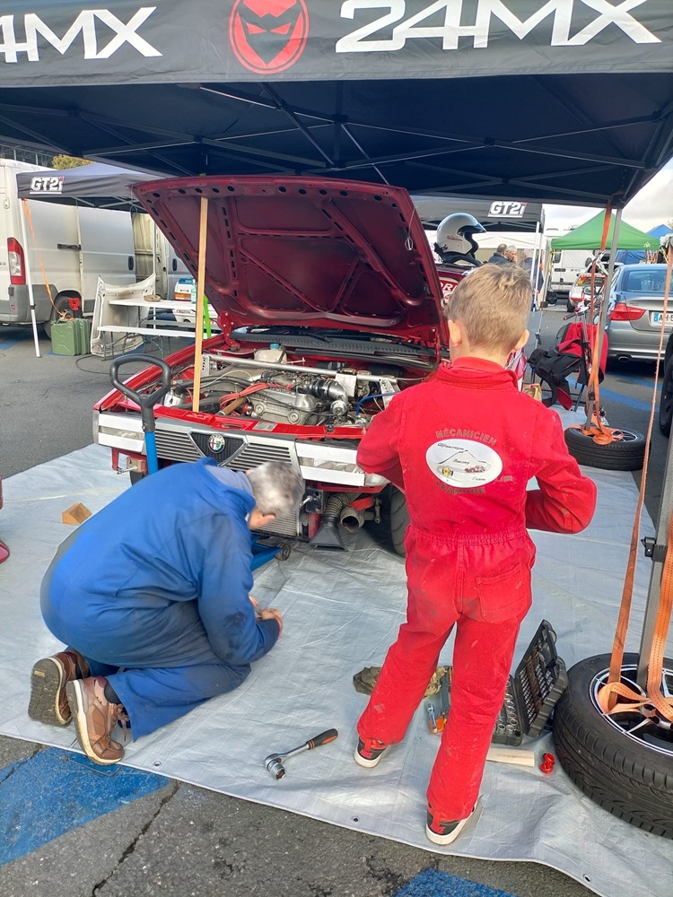

Samedi matin, on vérifie une nouvelle fois la voiture en vue des essais qualifs de 10h.
Mon fils me fait remarquer que le niveau d'huile est au dessus du MAX et pas qu'un peu !  [:shlavos]
En fait, comme le moteur s'était noyé en insistant plusieurs fois sur les démarrages, de l'essence a coulé dans l'huile (on appelle ça "laver les cylindres" ).
Du coup, le niveau d'huile est remonté! mais on ne peut pas juste faire sortir un peu de surplus, car ce n'est pas que de l'huile mais aussi de l'essence, donc je risque de me retrouver avec un niveau d'huile trop bas une fois que l'essence aura été dissipé...
Putain ! il est 9h ! je ne peux rien faire de plus, l'idéale serait de vidanger l'huile mais j'ai pas 5 litres!  [:kzimir]
On décide donc de faire les essais qualifs comme ça et ma femme va chercher de l'huile et un récipient récupérateur au norauto du coin  [:mcwammed]
Je table sur le fait que avec la chaleur, l'essence va se dissiper un peu. Évidemment, je prends des risques  :sweat: mais bon, je vais essayer de ne pas trop forcer sur le moteur.

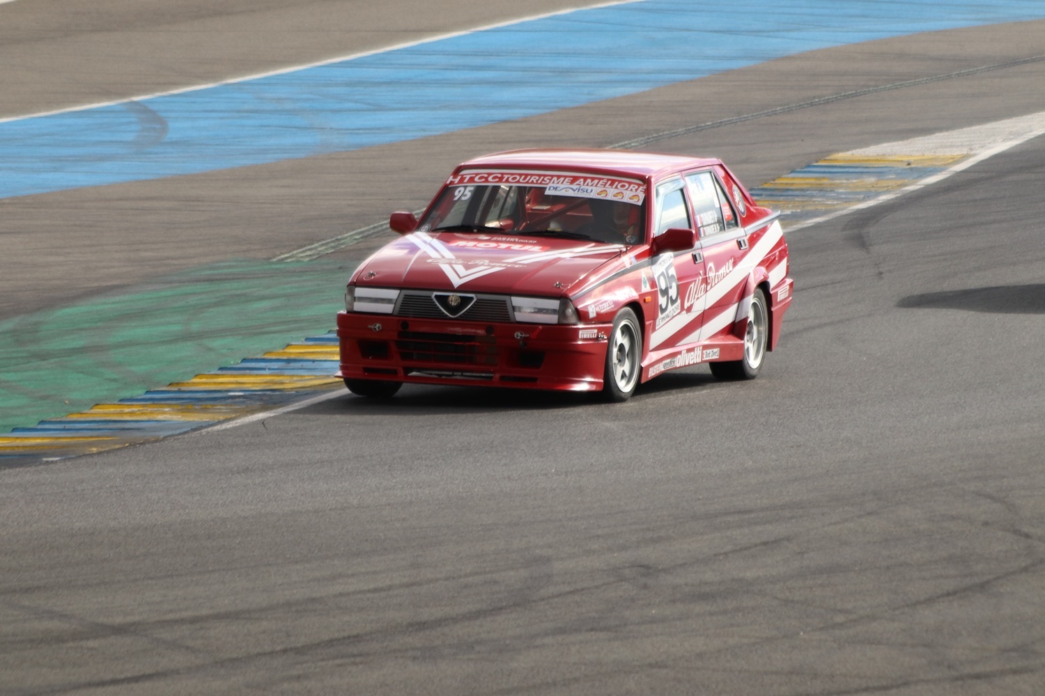

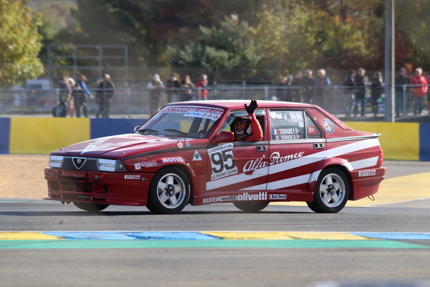

Allez, on se met au volant :
https://zupimages.net/up/25/44/03p0.jpg
Bon la 75 roule bien, c'est déjà ça !  :sol:

De retour des qualifs, ma femme arrive et hop, on vidange !!!
Avec l'aide de mon jeune mécano  [:vince13]

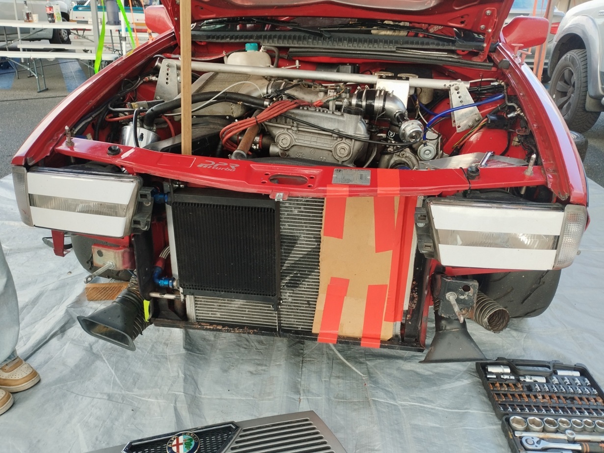

Entretemps, pendant les qualifs, je m'étais aperçu que la temp d'eau ne montait pas au dessus de 60/70°c. Je décide donc de mettre un carton devant une partie du radiateur d'eau à la manix-style  [:thoulisse_bernard:1]
https://zupimages.net/up/25/44/ya44.jpg

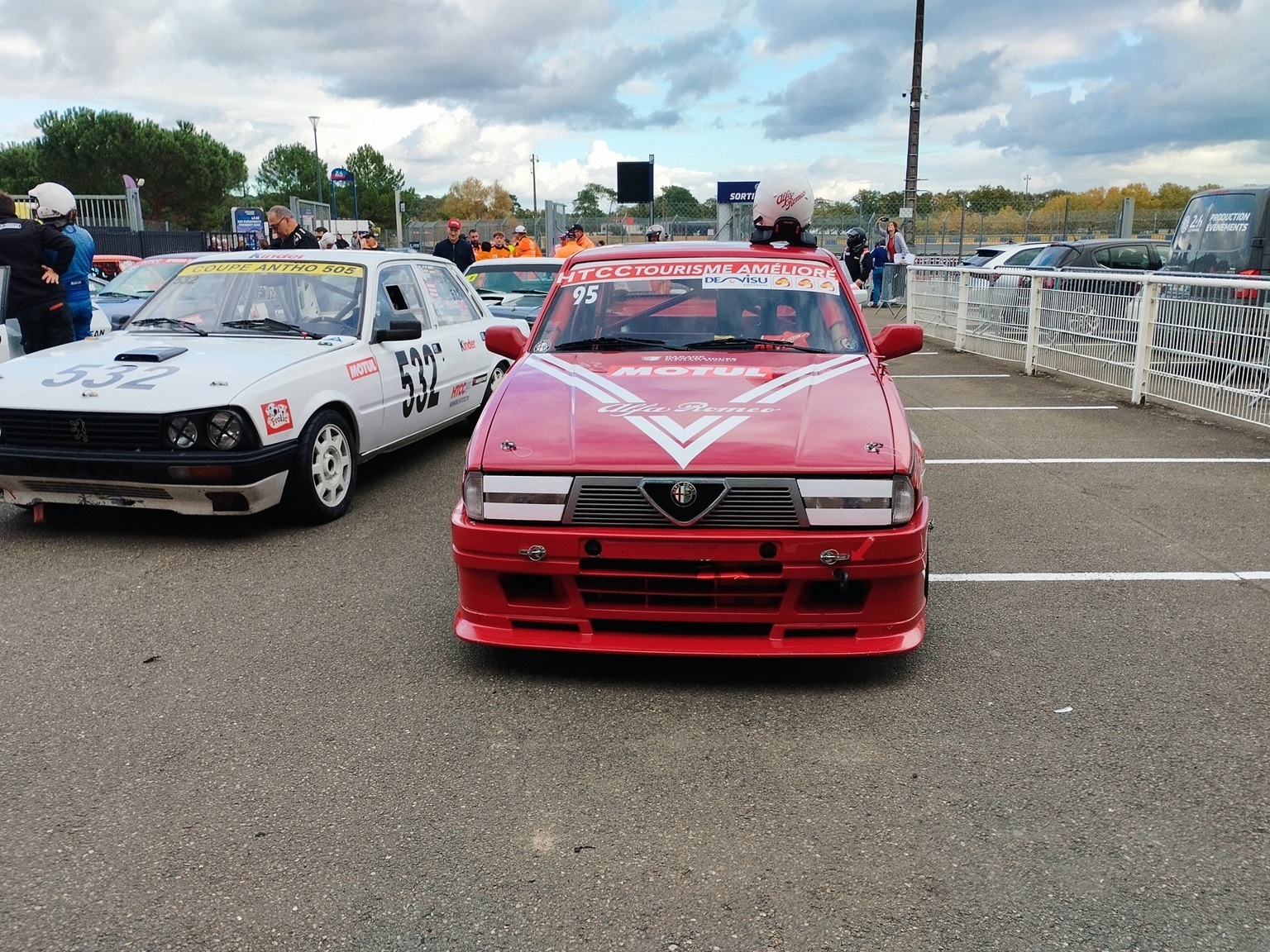

Mise en place pré-grille :
https://zupimages.net/up/25/44/9rxk.jpg

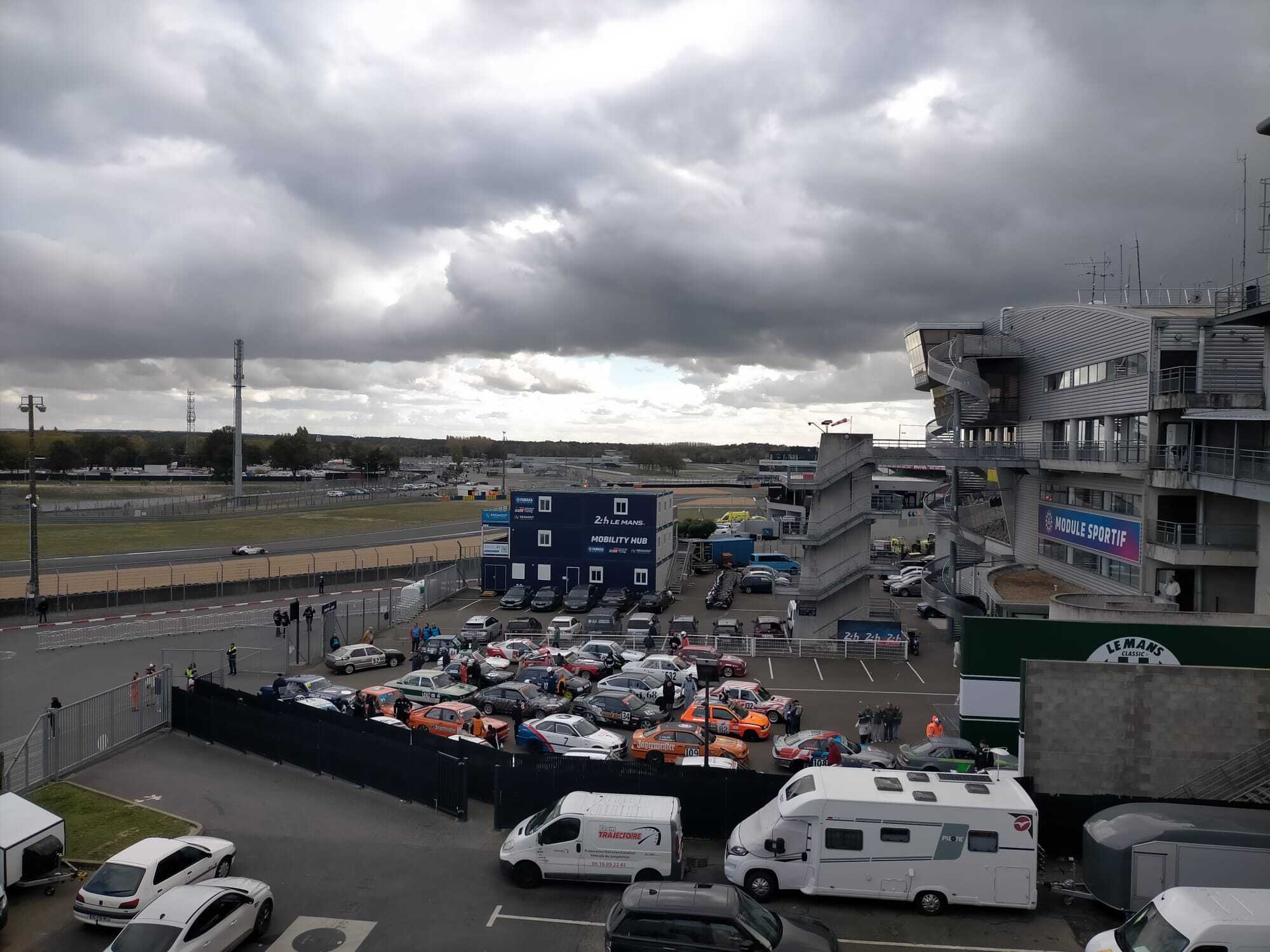

Comme on peut le voir : le ciel est menaçant !!!  :ouch:

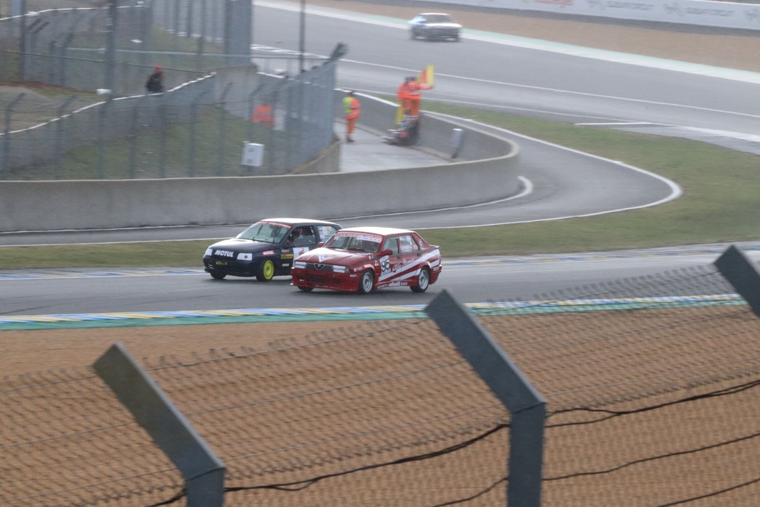

Ensuite arrivé au freinage du pif-paf avant la passerelle Dunlop, j'arrive à zig-zaguer entre les concurrents qui ont tous freiné trop tôt  :love:
Je me dis : "tiens, il y a une ouverture à droite, tiens une autre à gauche,..."  [:moonblood13:8]
Résultat : je me suis tellement bien débrouillé que j'ai doublé 8 ou 9 voitures en passant sous la passerelle Dunlop !!!  [:siluro]

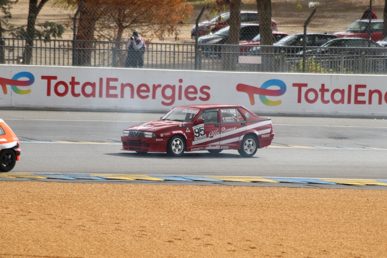

Et je poursuis ma ronde, en pleine confiance  [:julm3] et avec une 75 qui crache fort, de manière littérale d'ailleurs  [:gigaloool]  :
https://zupimages.net/up/25/44/8j7y.jpg

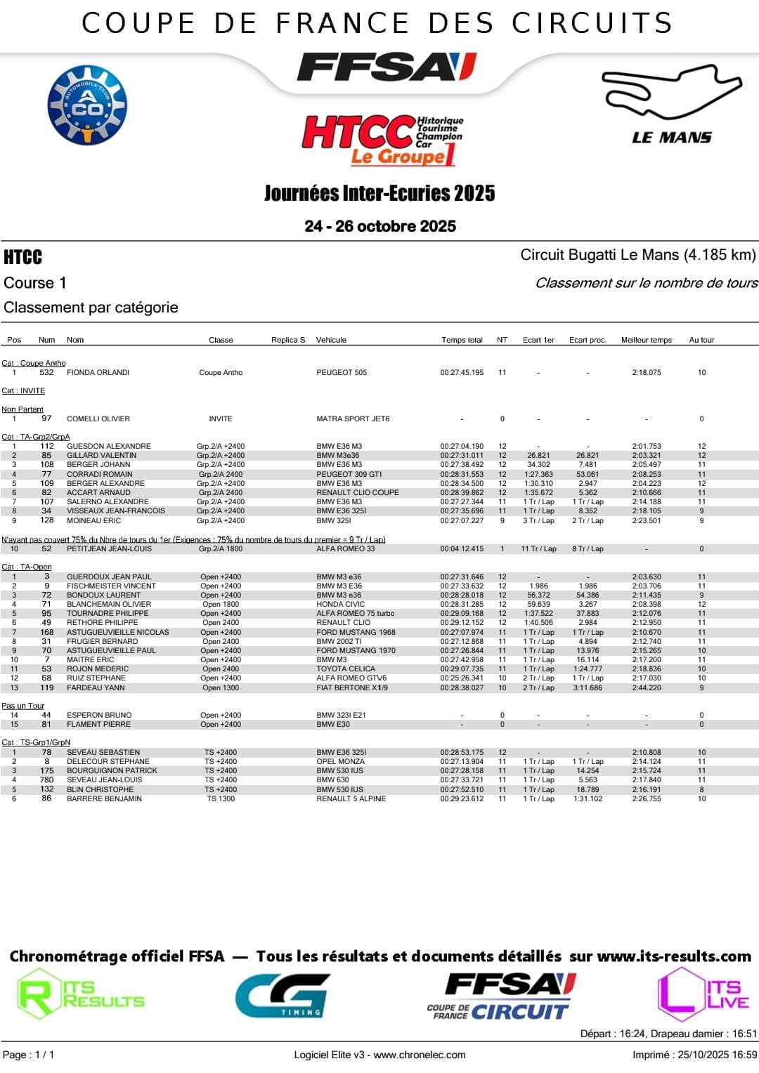

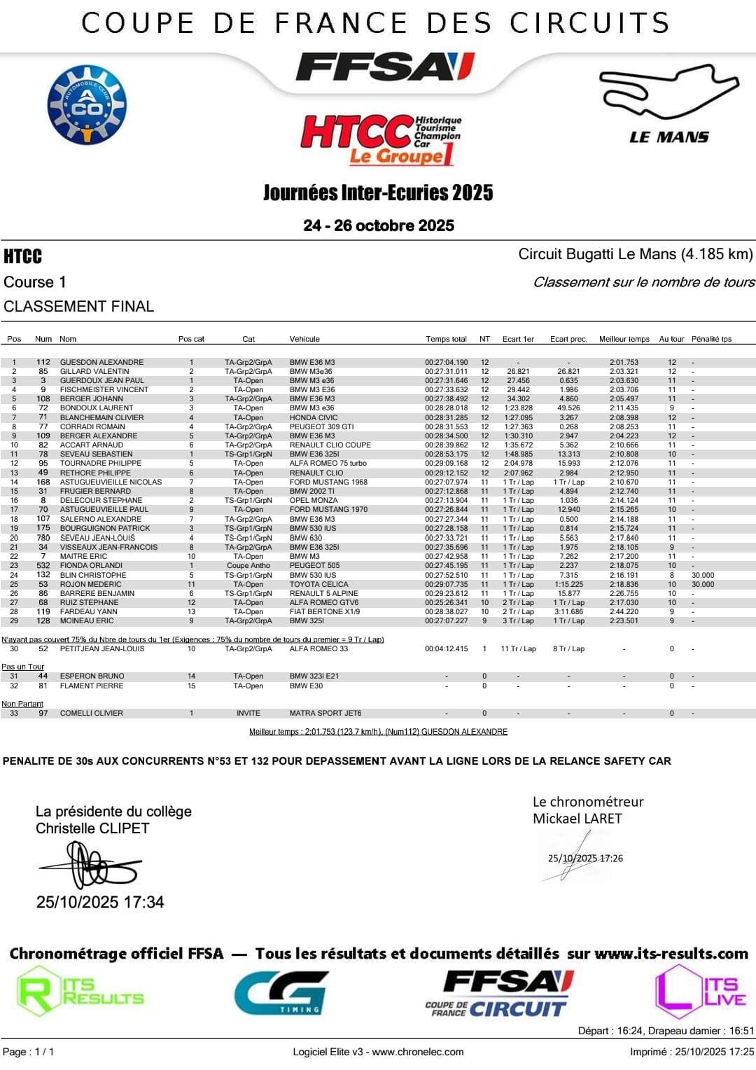

Au final, je termine la course 12ème général HTCC et 5ème groupe Open !!!
13 places gagnés !  :ouch: énorme!!! [:bakk13]

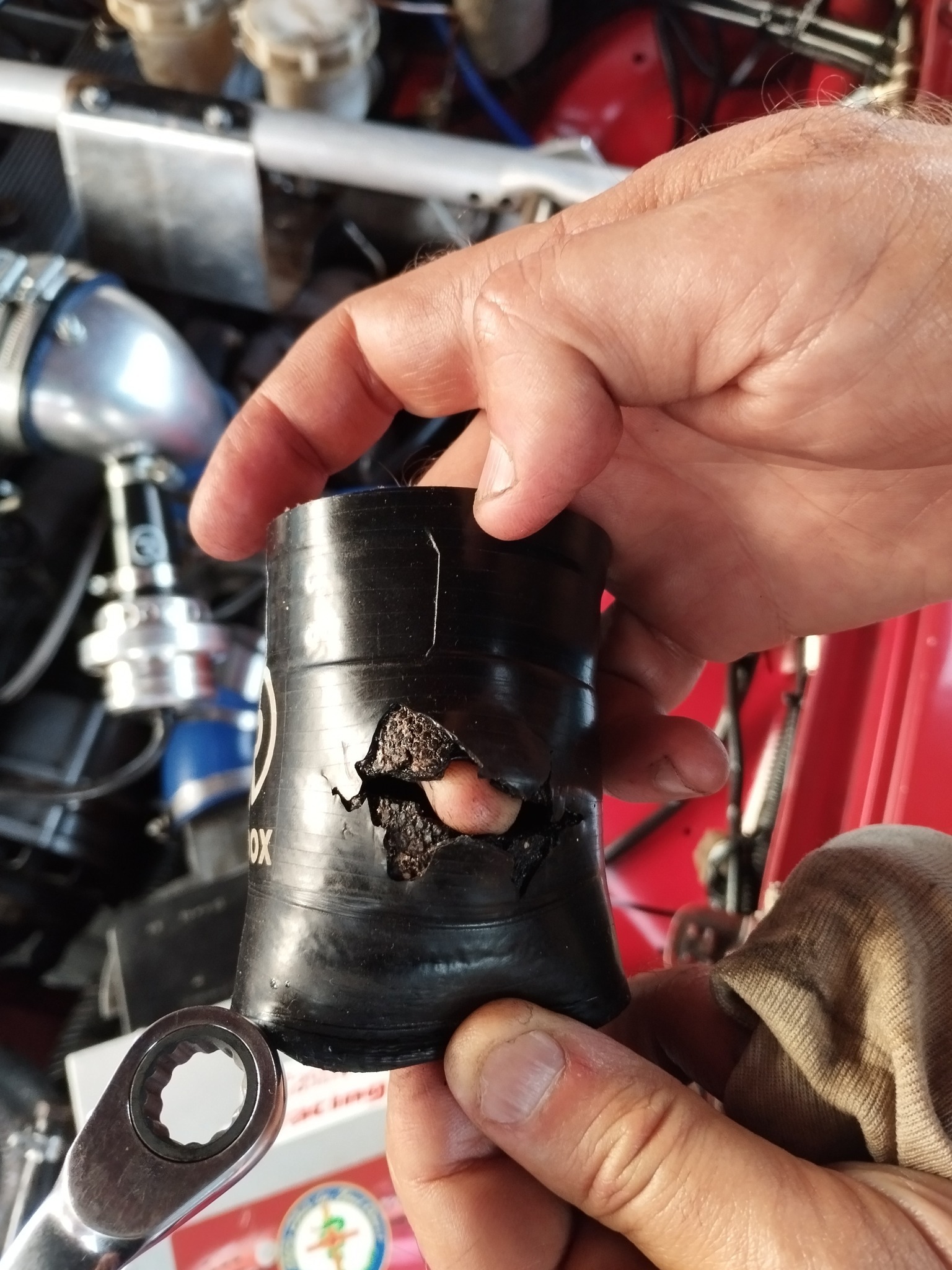

Pire! en checkant un peu la mécanique pour voir s'il n'y a rien d'anormal, je vois que la durite de turbo (situé entre la sortie compresseur d'air et le papillon des gaz) est percée !  :ouch:
https://zupimages.net/up/25/44/sqbg.jpg
J'ai donc gagné 13 places en roulant avec une durite percée !  la gueule des concurrents : [:vinnchent]

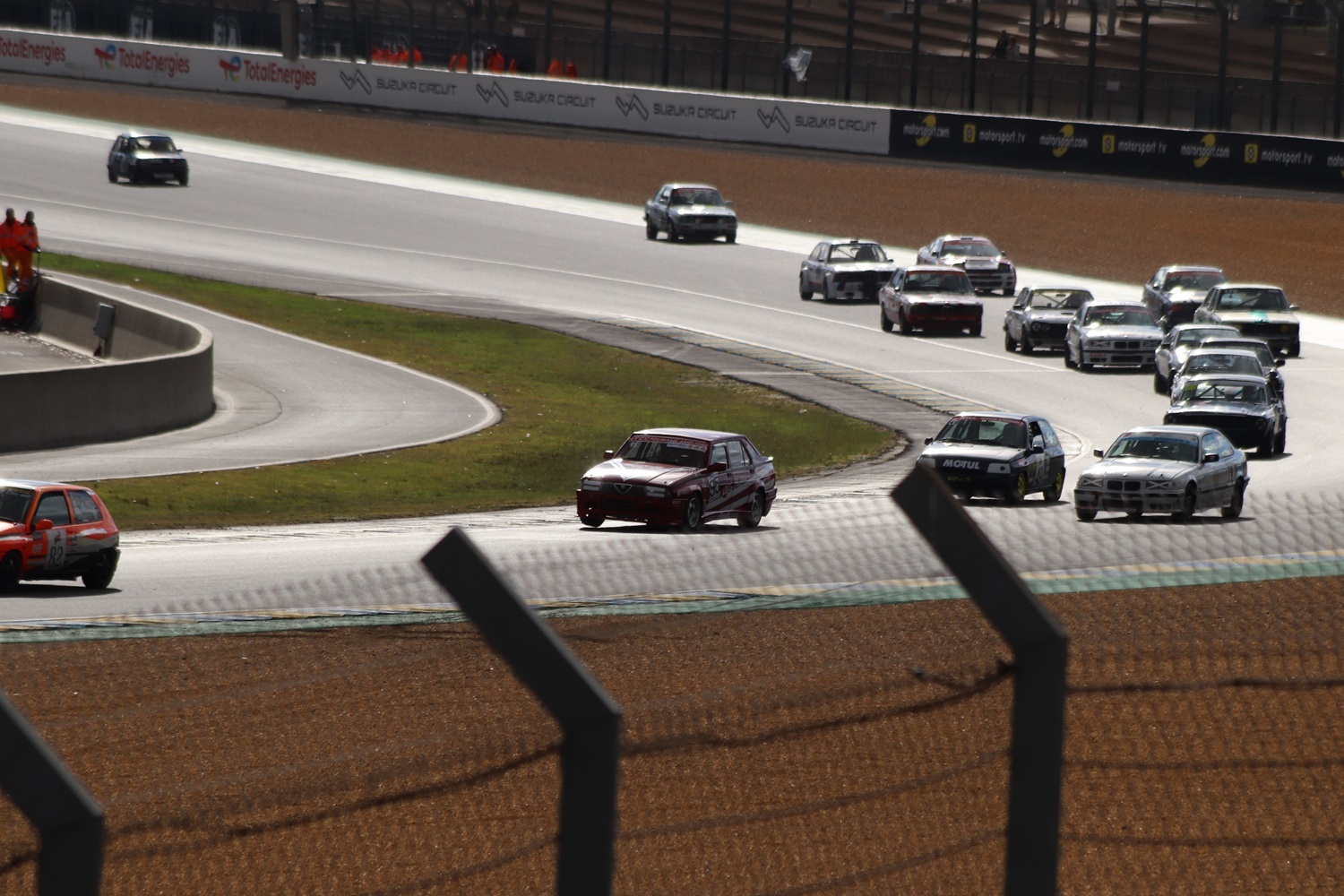

Le départ se passe beaucoup mieux pour moi et j'arrive à tenir tête aux concurrents, je me retrouve même 11ème!
Regardez les photos ci-dessous en rafale :

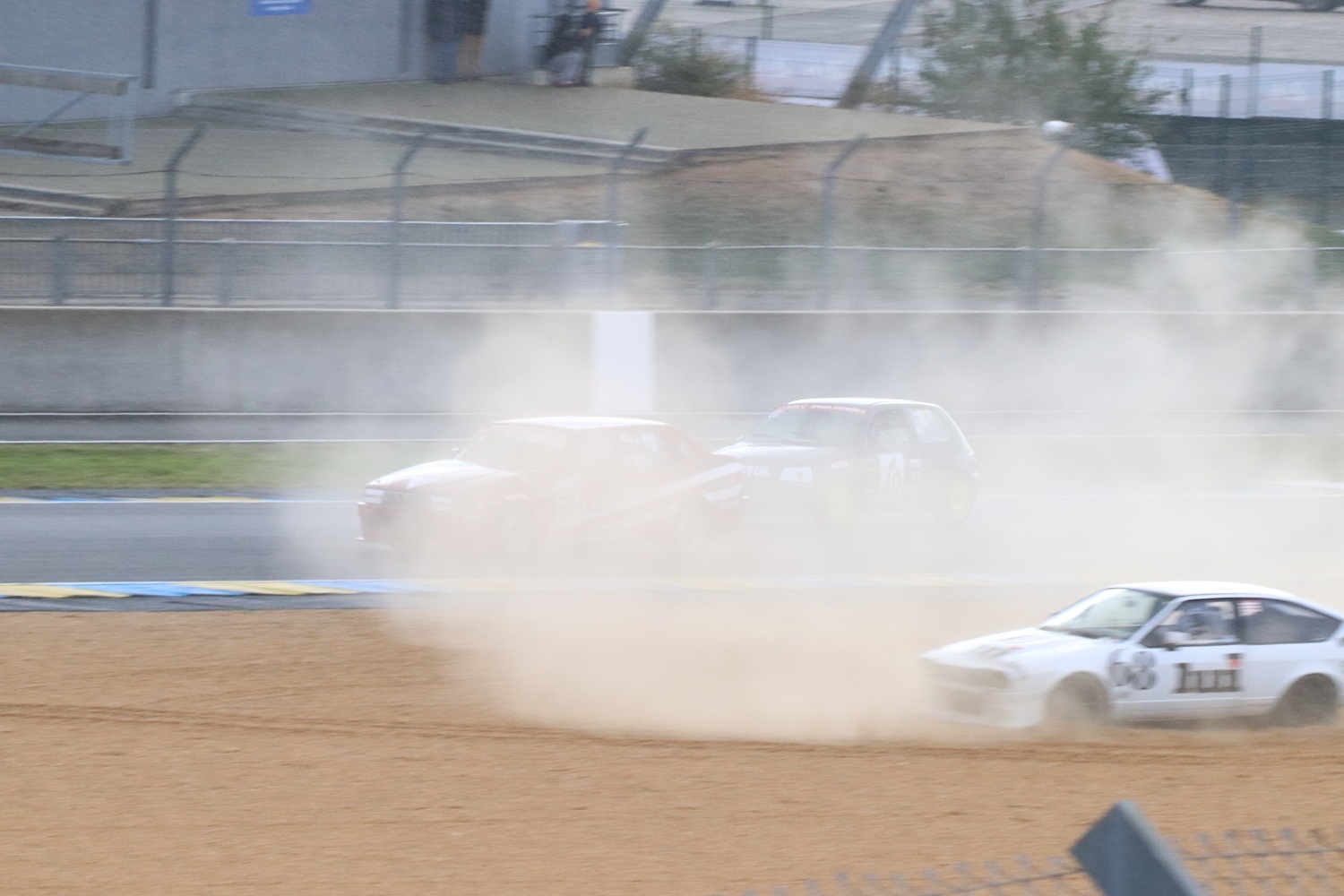

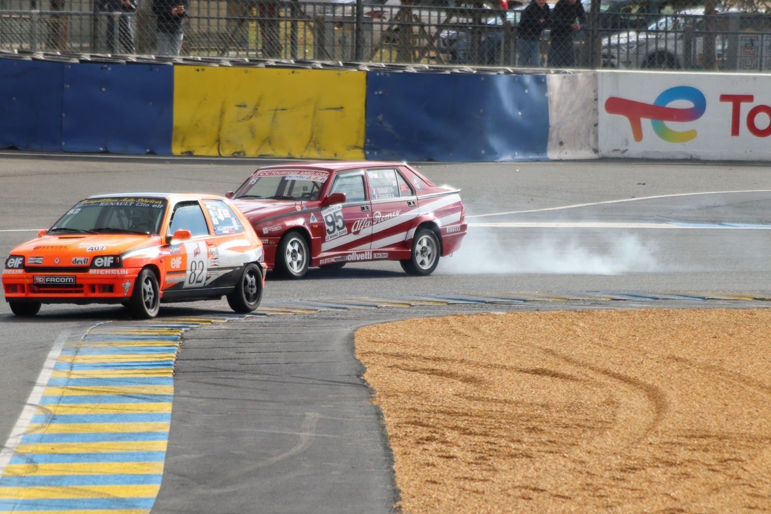

La Clio qui tent de me passer se met en travers :
https://zupimages.net/up/25/44/qxp0.jpg
Pile au moment où le GTV6 sort dans le bac à sable (on me voit derrière le nuage de poussière) :
https://zupimages.net/up/25/44/rsva.jpg

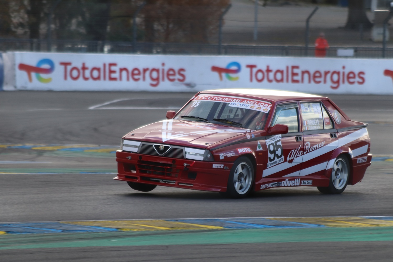

Ma brave 75 ne lachait pas pour mon plus grand plaisir  :love: , jugez plutôt :
https://zupimages.net/up/25/44/oc87.jpg
https://zupimages.net/up/25/44/579g.jpg
https://zupimages.net/up/25/44/99vu.jpg
https://zupimages.net/up/25/44/z1ae.jpg
